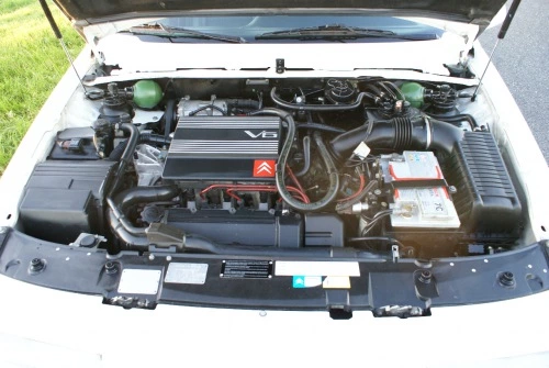

Ook voor het eerst gebruik gemaakt van de Autoglym Engine Clean en Vinyl and Rubber Care.. Wat een top producten en geweldig handig in gebruik!!

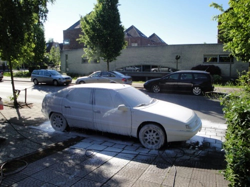

Eerst maar is foamen die handel:

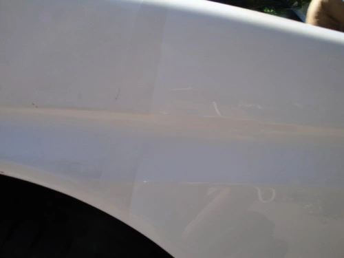

Vervolgens op het spatbord eens geprobeerd wat we met 1 gang polijsten zouden bereiken..

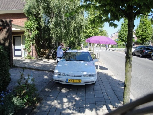

De trotse eigenaar aan het werk:

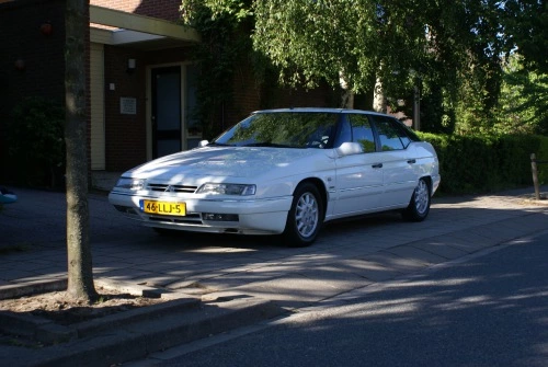

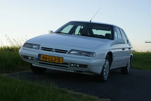

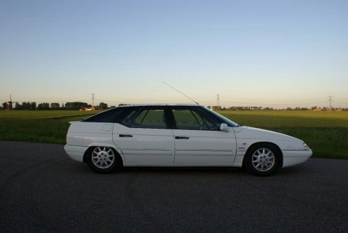

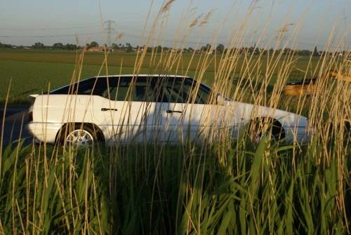

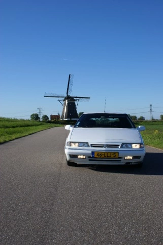

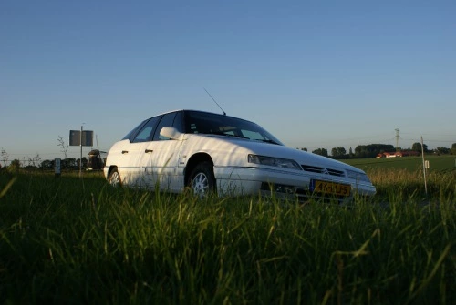

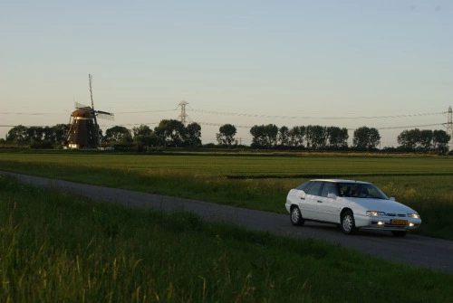

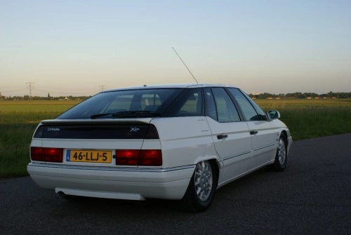

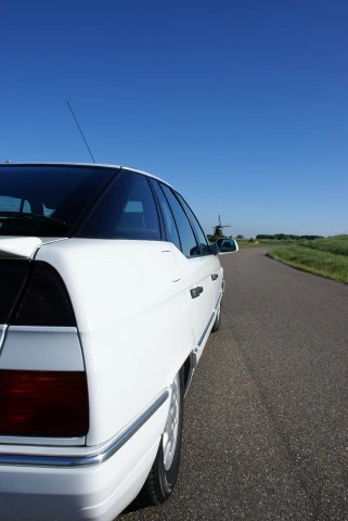

En dan een serie na foto's:

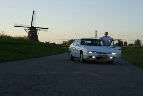

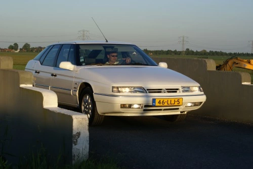

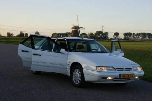

En tot slot: The Man and his Machine:
Ben zelf erg tevreden over het resultaat! Ze glimt echt geweldig mooi!
Los van wat de foto's vertellen loopt de auto werkelijk geweldig mooi! Blok perfect, bak perfect...
