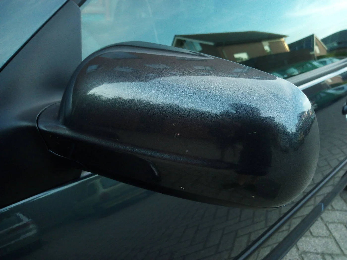

Ik heb de delen toen opgeschuurd tot korrel 3000 en daarna ontvet en gespoten met de bovenstaande bussen. Als laatste stap heb ik de orangepeel weggeschuurd en de delen gepolijst. Het zag het super strak uit.

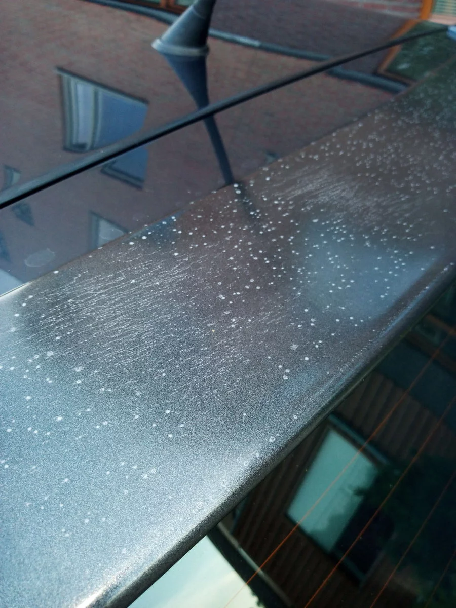

De spiegelkap is nog steeds super strak. De spoiler is slecht geworden helaas. De auto heeft ook veel in een zoute omgeving gestaan met sterk verontreinigde lucht. Dit zal de lak niet goed hebben gedaan.
Nu wil ik de spoler opnieuw doen. Hiervoor heb ik in huis:
