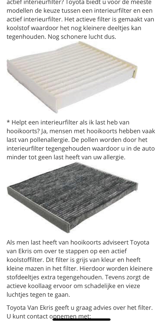

Precies wat blingbling zegt. En vervang gewoon elk onderhoud het interieur filter mee. Bij auto’s met automatische airco word een filter met koolstof geadviseerd. Dus niet zo’n papieren filter. Deze werkt ook beter voor mensen met allergieën.

Filter houd geen bacteriën en schimmels tegen die gaan wonen op de natte verdamper, filter zit ook voor de verdamper dus de stank komt gewoon uit je roosters. Ik zou de green XL airco cleaner eens proberen of gewoon de verdamper laten vervangen als je er echt goed ziek van wordt.

Klopt. Dat heb ik ook niet gezegd
Het helpt alleen wel tegen stank van buitenaf (koolstoffilter). Daarom is het reinigen van de airco verdamper inderdaad een goede oplossing wat al gezegd werd. Ik gaf het filter alleen als onderhoud punt.

Ja zeker vervangen die dingen zijn smerig na een paar jaar! De buurman moest €50 betalen voor een extra goed filter tegen de airco stank vandaar mijn opmerking. Ik zou zelf de stoomreiniger pakken denk, dat doen ze bij de airco's hier binnen ook.

Ook daar hebben ze gelijk in. Zo’n filter vol bladeren en vervuiling in combinatie met vocht geeft ook een stank wat wel rechtstreeks je roosters in komt. Als er bij ons een klacht van van airco stank is. Doen we ook altijd het reinigen van de airco verdamper en het interieur filter vervangen door zo’n “extra duur filter”. Waarschijnlijk word er dan zo een met koolstof gebruikt.
Sterker bij veel airco's (zowel in gebouwen als in de auto) is juist de filter de oorzaak: bij een airco die regelmatig stilstaat worden de filters vochtig, en vormen zo een perfecte voedingsbodem voor bacteriën en schimmels. Als je dan de airco weer inschakelt, worden er eerst heel veel ziekteverwekkers rondgeblazen door de airco. Als de airco dan weer een poosje draait, worden de filters weer droger doordat de lucht die er doorgaat vocht mee neemt. (en dan neemt ook de stank langzaam af).
Dan zou ik eerst de filters vervangen en als dat niet werkt de verdamper schoonmaken. Of gewoon de filters eruit laten.
