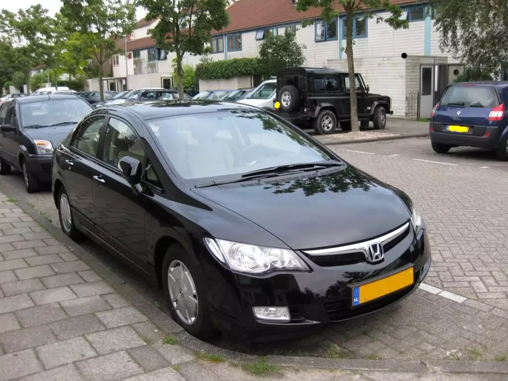

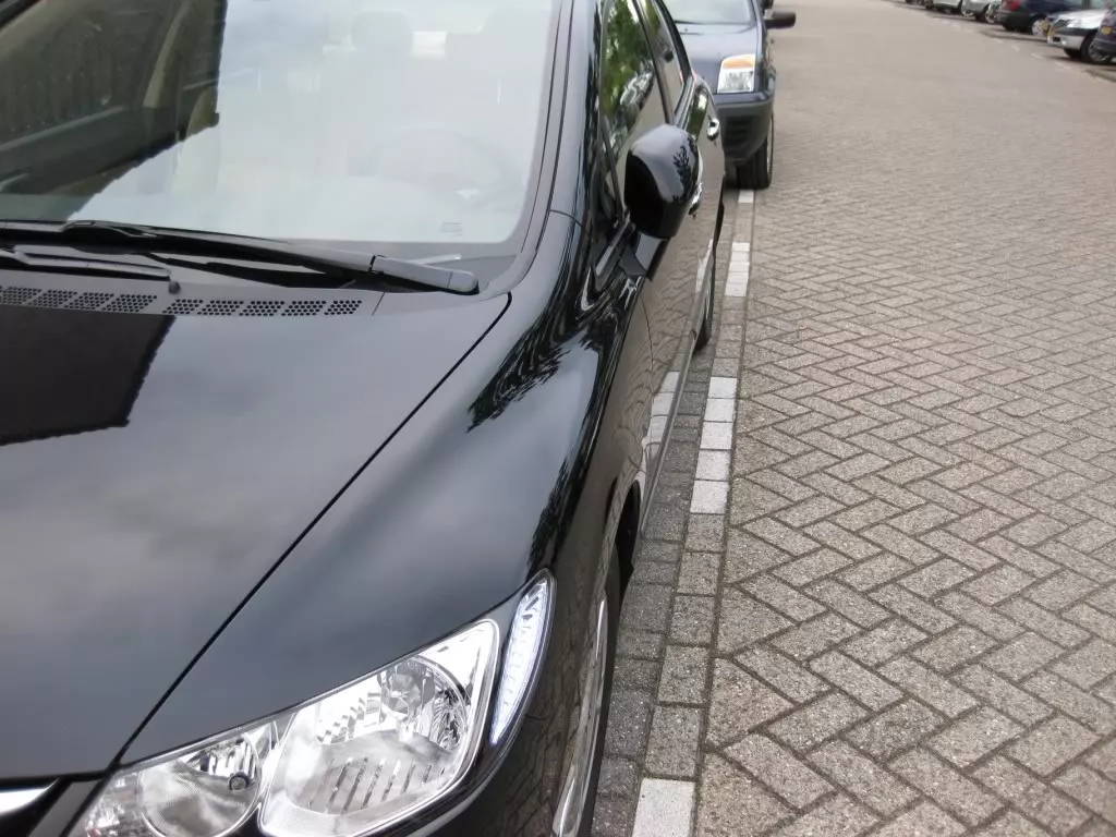

Om te beginnen maar even een totaal beeld:

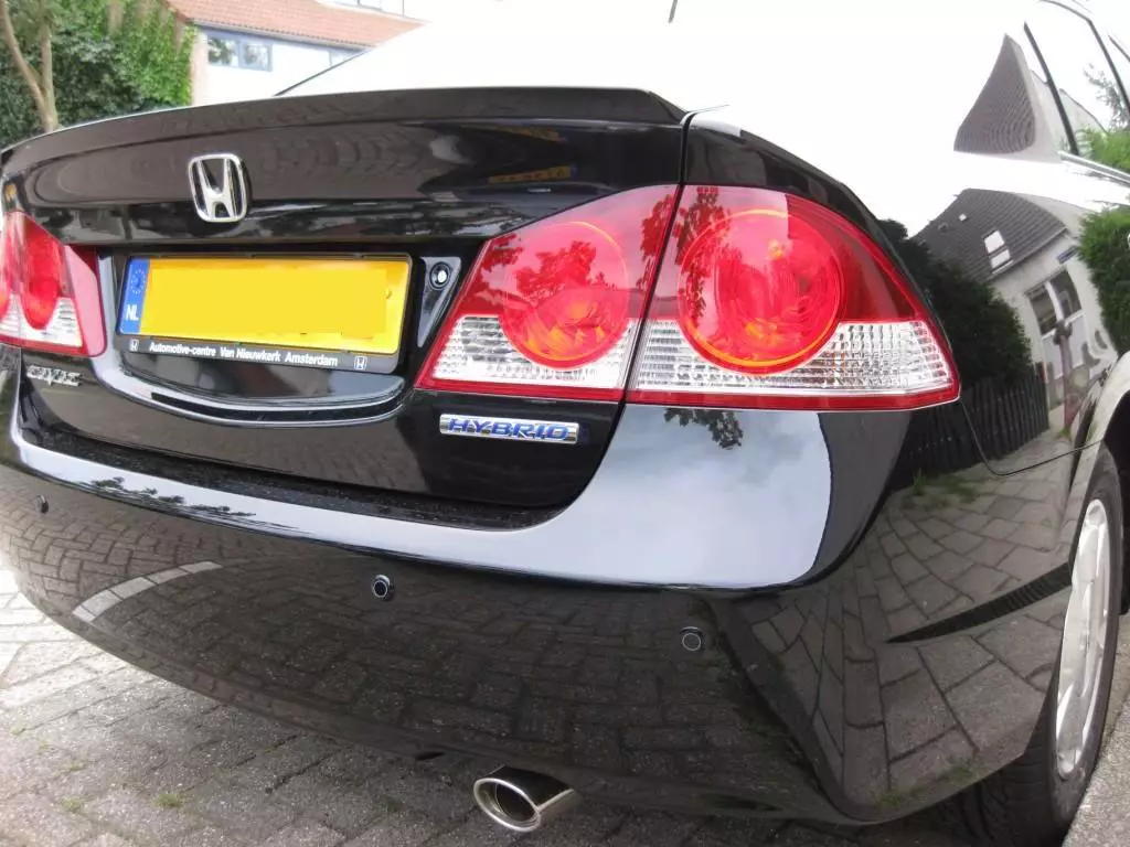

En hier het mooie kontje

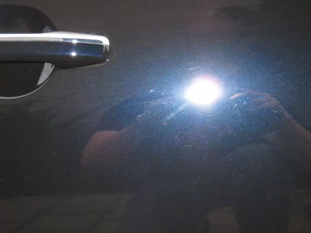

Hier kan je zien dat best last heb van swirls maar zit eraan te denken om een keer langs tim te gaan om het te bekijken wat ik hier aan kan doen..

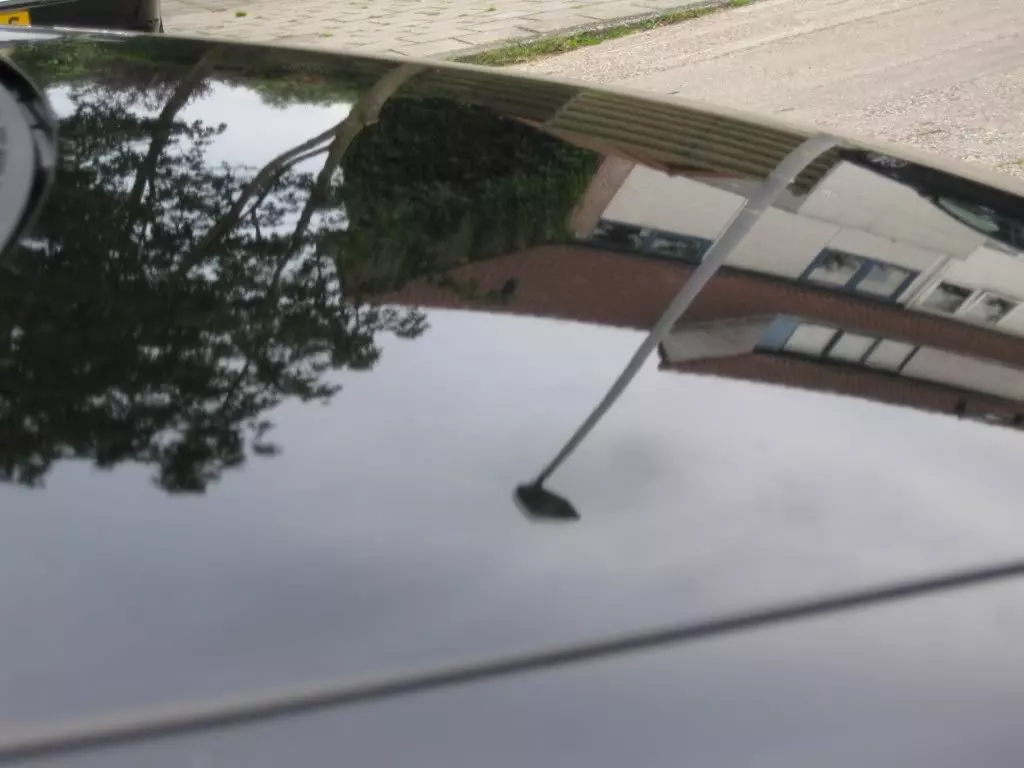

Hier aantal reflectie schoten.
Nou heb ik waarschijnlijk op de kofferbak of teveel product gebruikt of te lang laten zitten maar je zit de kringen van het inwerken van de wax. nu vroeg ik mij af hoe kan ik dit het beste verwijderen en even overnieuw doen of moet ik afzien en over een paar maandjes het overnieuw doen.
