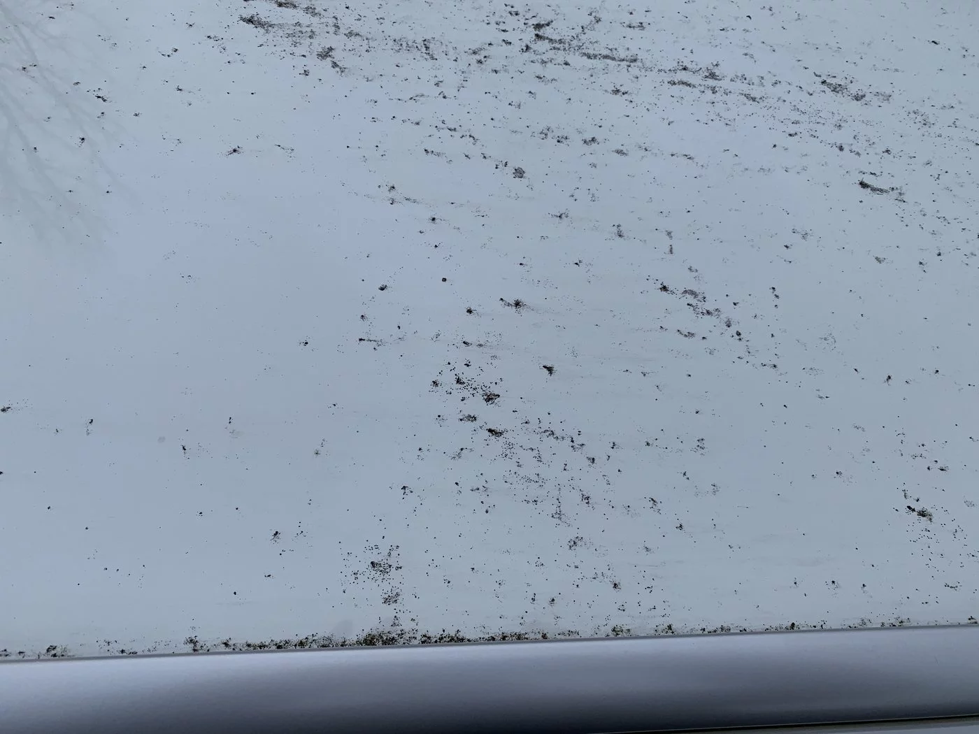

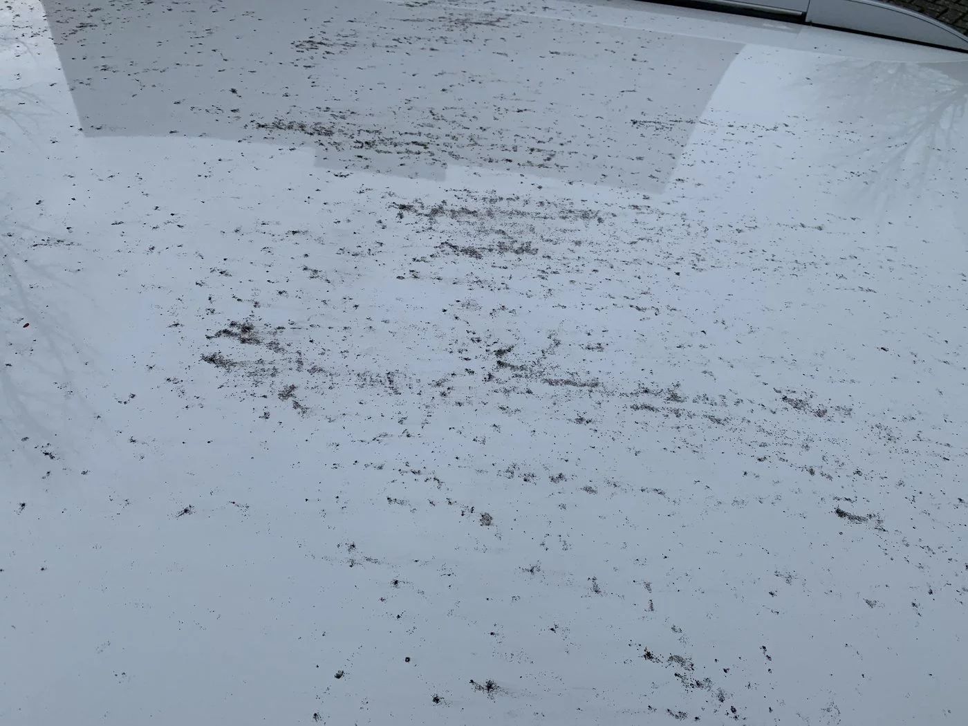

Het was mij al eerder al vanaf afstand opgevallen maar elke keer dacht ik dat de wasserette het autodak niet goed schoon had gemaakt.
Vandaag was ik weer eens bij de wasserette geweest en het lijkt wel of het erger is geworden, zie bijgaande foto's.
Even met de trap op het dak gekeken en het dak zit onder de zwarte vlekken.
Als je met de hand erover wrijft zit het niet echt bovenop maar voelt de lak vrij vlak aan.
Zoals ik al schreef, het lijkt alsof het 'weer' erin zit.
Ik heb een milde autoshampoo in pure vorm met een doek overheen gewreven, het doek wordt wel wat zwart maar de vlek gaat er niet echt af.
Wellicht heb ik niet het juiste middel daarvoor.
Voordat ik echter aan de lak zit te prutsen ben ik eerst even nieuwsgierig of dit bij iemand bekend is en zo ja, wat is dan de meest veilige oplossing?
Het betreft een witte auto Qashquai 2016 die vanuit levering met Waxoyl is behandeld.

Ik heb het idee dat dit vuurwerkresten kunnen zijn. Al zou dat naar mijn idee iets meer bruin moeten zijn, maar het kan heel goed dat ze een cake hebben afgestoken in de buurt van jou auto, en dat de rommel daarvan op jou auto terecht is gekomen.
Probeer eens met een stukje klei erover te gaan, ik denk dat dit het namelijk op pakt uit de lak. https://www.carclean.com/nl/monello-dolce-verde-klei-150-gram-plus-100-gram-gratis.html
Eventueel eerst met een ijzerverwijderaar in laten werken, omdat er ijzeroxide in vuurwerk zit. https://www.carclean.com/nl/monello-non-ferro-iron-remover.html

Vuurwerk?? Lijkt me gevalletje achterstallig onderhoud en verwaarlozen. Waarschijnlijk een alg of zooi die je krijgt als je vaak onder bomen parkeerd. Hars en dat soort troep.

Lastig, bij het lezen van de tekst dacht ik ook aan hars of iets vergelijkbaars, bij beter bekijken van de foto's denk ik aan vliegroest. Als het inderdaad vliegroest is, moet je dus met een ijzerverwijderaar (na een goede wasbeurt) aan de slag. Er zijn diverse goede ijzerverwijderaars, dus kies er één uit, en ga aan de slag.

Even een update.
Vandaag bij een poetsbedrijf in circa 40 minuten de zwarte plekken op het dak laten verwijderen.
Het bleek om luizenpoep te gaan of om de afscheiding welke sommige bomen / bladeren in de zomer loslaten.
Het dak is weer als nieuw en hoefde niet gepolijst te worden omdat de vervuiling best nog oppervlakkig was.
Allen bedankt voor de bijdragen.

Die luizenafscheiding is op zich (als het vers is - in de zomer dus) eigenlijk voornamelijk suiker. Is dus prima weg te wassen met een sopje. Heel verrassend dat een wasstraat zoiets niet verwijdert. Het is van zichzelf niet zo donker, dit zal nog andere vervuiling zijn die erin vastgeplakt is.
Fijn dat het nu opgelost is in ieder geval.
