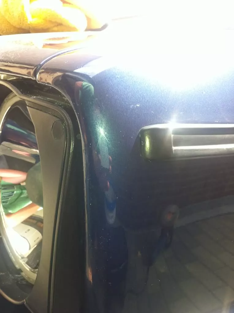

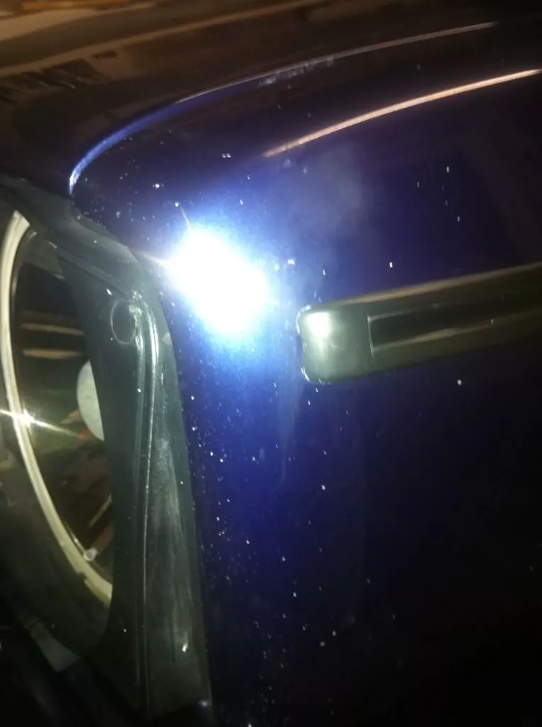

heren, ik ben opzoek naar een zwarte wax die mijn steenslag maskeerd! nu heb ik alleen die van Turtle kunnen vinden mar dat is natuurlijk niet echt denderend

Door het poetsen zag ik ineens veel meer steenslag naar boven komen (vind ik dan) dan ik dacht.
