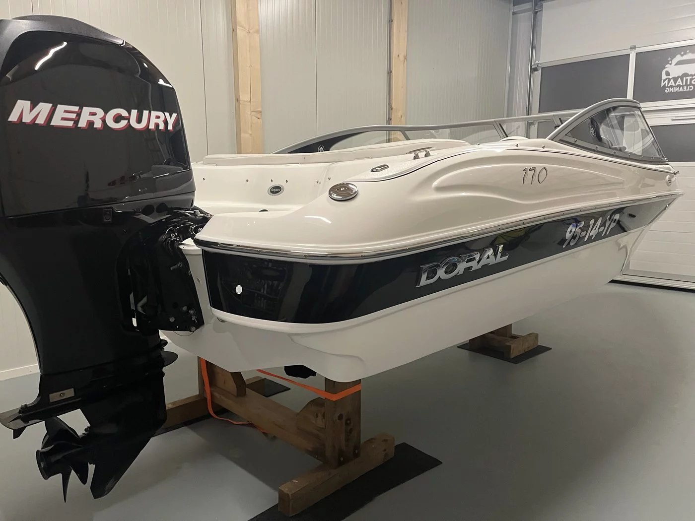

De boot hebben we de studio op bokken geplaatst en ik kon aan de slag.

De motor was ook nog wel een dingetje, volgens mij niet echt een gelcoat, maar gewoon kunststof, dit maar voorzicht aangepakt met Menzerna 3000 op de groene Menzerna pad. Dat bracht de glans terug maar swirls bleven, dat was goed zichtbaar in het kunstlicht, toch nog maar een rondje 3000, weinig verschil, uiteindelijk ook de 2200 maar gepakt en daarna nogmaals de 3000.

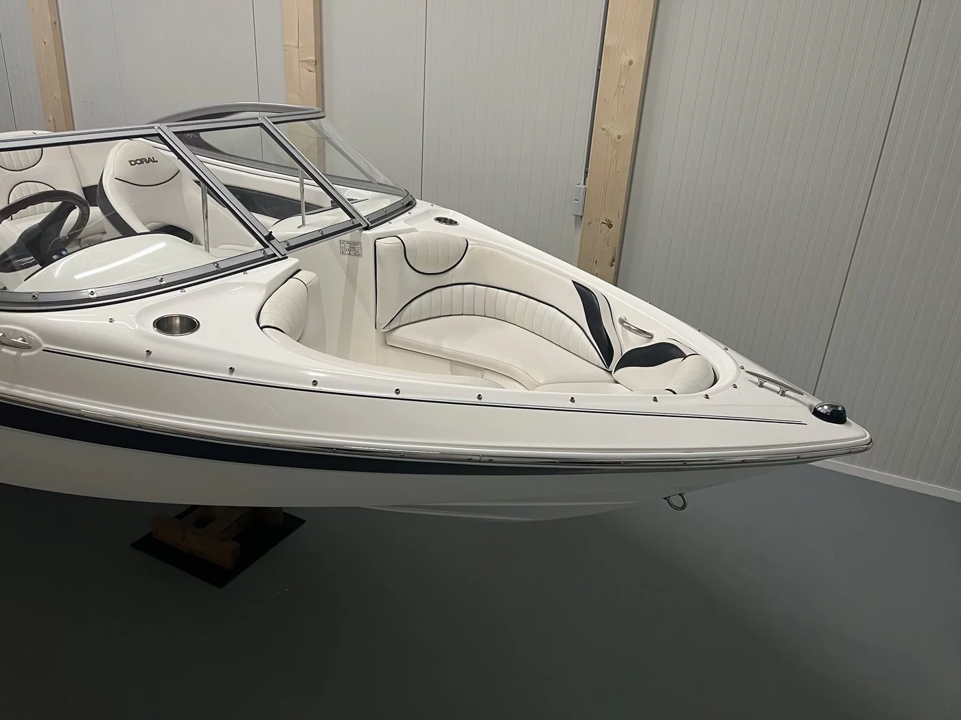

Het resultaat:
