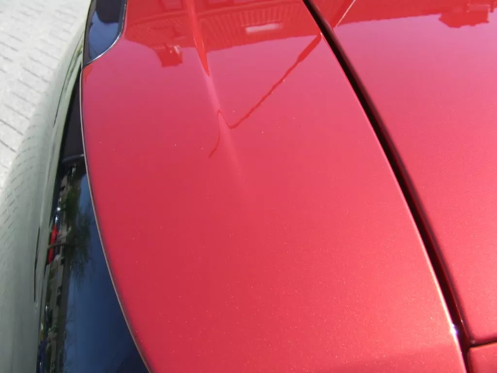

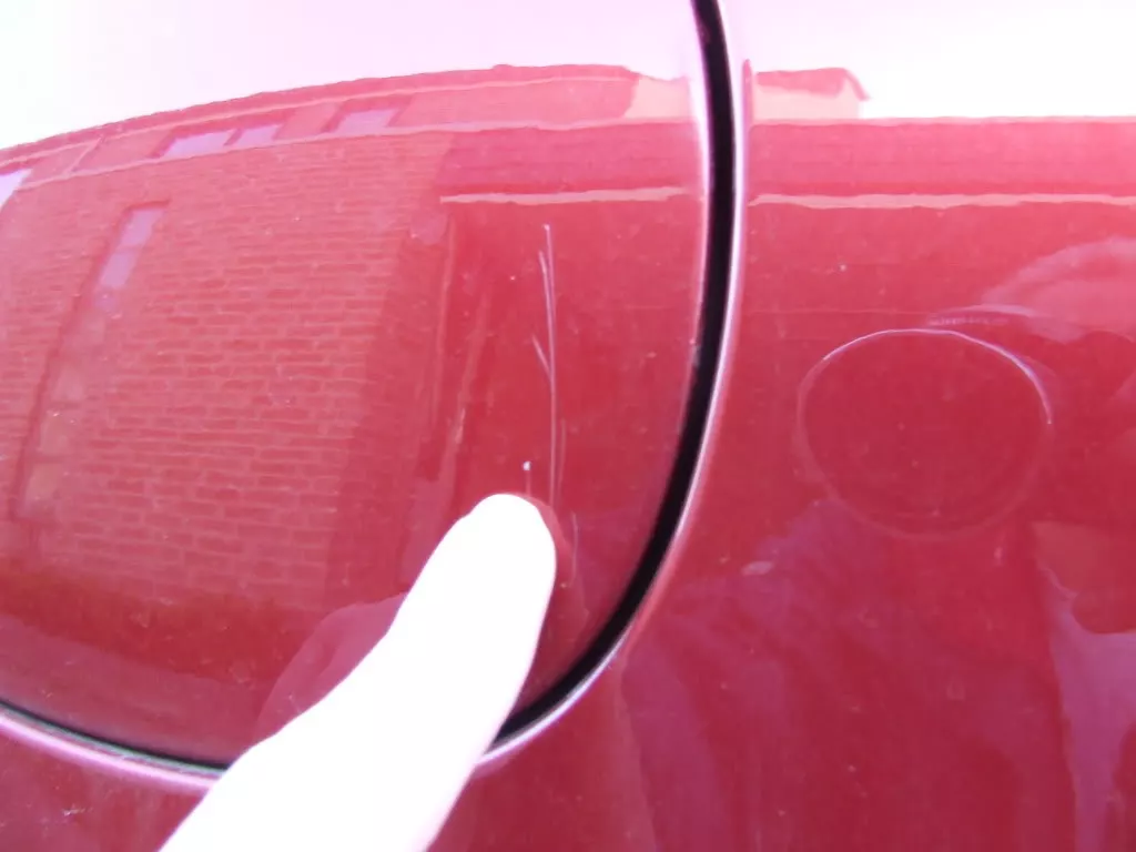

Krassen en krasjes voldoende.

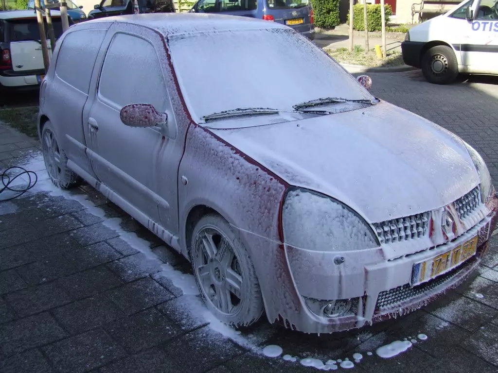

Na de auto te hebben gewassen met de 2-emmer methode en NXT-shampoo bleek er niet veel beading aanwezig.

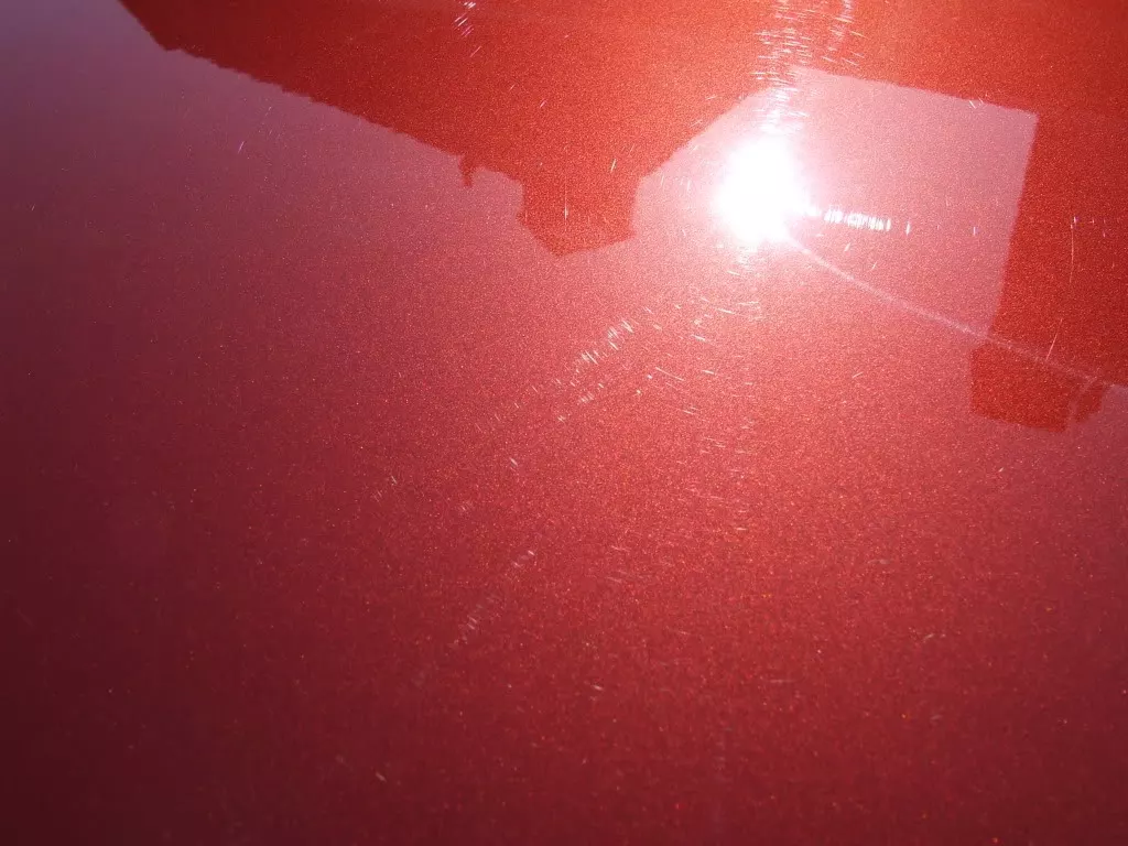

Het zonnetje maakte het vastleggen van de swirls een stuk gemakkelijker.
Nog maar eentje.

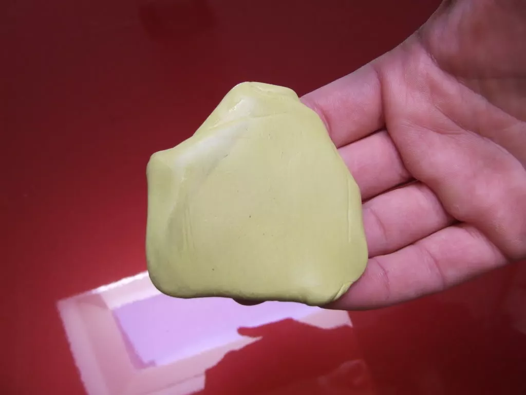

Tijd voor de echte test. Klei voelt net uit de verpakking wat plakkerig aan. In combinatie met de Meg's detailerspray glijdt de klei soepel over de lak. Na behandeling van de halve motorkap blijkt er weinig vuil aanwezig. Na een paar stukjes met de klei te hebben behandeld voelt de klei al een stuk minder plakkerig aan. Kneedbaarheid is zonder meer goed. Op de foto het resultaat van een halve motorkap. Al met al ben ik positief over deze klei.

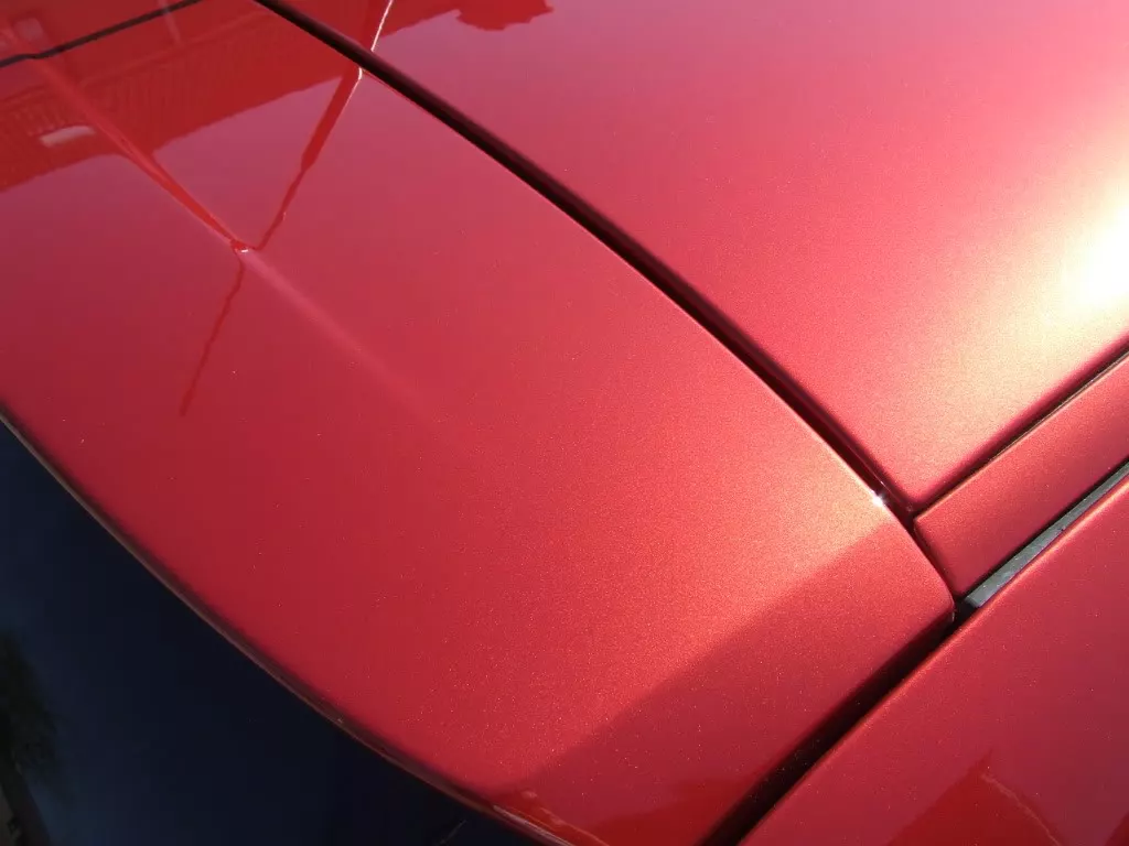

Na het afplakken is het tijd voor een testspot met de DAP. De oranje pad met SSR 2.5 blijkt voldoende om de meeste swirls en krassen weg te werken. Gefinished met Monello finale op een zwarte pad.
Na het aanbrengen van Meg's step 2 (moet toch ook een keer op) als glaze en een laagje Collinite 845 is dit het resultaat.
Was voor mij de eerste keer dat ik de 845 gebruik. Na even goed schudden verwerkt het lekker. Een lekker geurtje mist het wel.
Glans kun je niet genoeg van krijgen.
Nog maar eentje.
