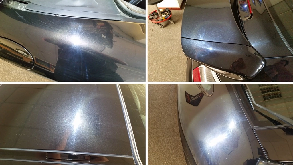

De motorkap vroeg om 1 snelle hit met de BF-combi + afschalen. De zijpanelen en voorbumper vroegen echter om 2 hits en nalopen met de DAP.

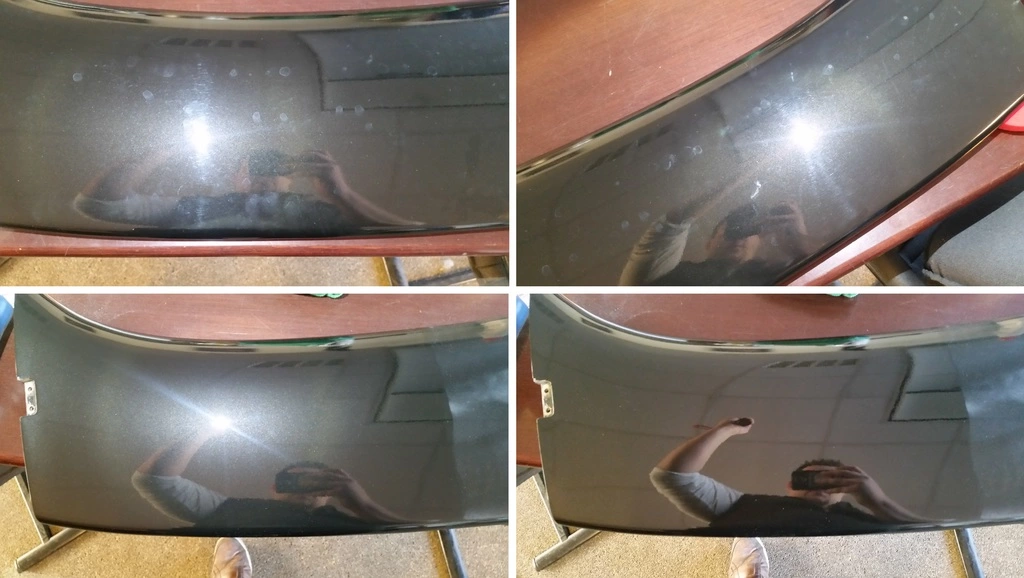

Toen ik op 'dag 2' met de kont bezig was heb ik een foto genomen nadat ik met de BF-combi 2 flinke hits had gedaan. Het resultaat was meer reflectie, maar nog steeds swirls;
Ook de spoiler was behoorlijk hard. Deze had uiteindelijk 4 hits nodig met de DAP-combi. Gelukkig is de spoilerklep te verwijderen, anders paste ik met de machine nergens tussen;

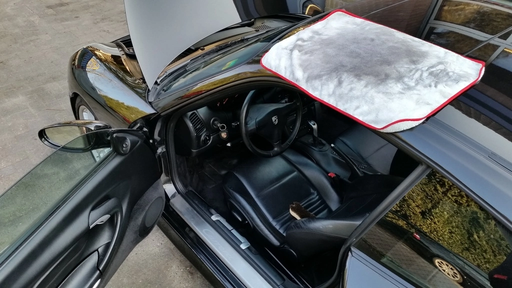

De auto werd achter het pand in de schaduw gezet, waar ik de wax hebt aangebracht, het (lederen) interieur heb behandeld, motor-kofferruimte gereinigd + dressing.
  • Mothers - LeatherTech Care Kit
  • AutoGlym - Vinyl & Rubber Care
  • Poorboys - APC+D 1:10
  • Collinite - 915 Mark 'd Elegante Gans
Ik heb de 915 voor het eerst gebruikt en ben behoorlijk tevreden! Ik merkte bij het aanbrengen dat de kleur meer diepte kreeg, dezelfde look als wanneer je een glaze aabrengt, én dat ik het wééér te dik aanbracht, haha! Maar, dankzij de tips van @Ric325i die in mijn achterhoofd zaten, bracht ik het steeds dunner aan.
Beetje jammer van mijzelf dat dit pas gebeurde toen ik bijna klaar was...
Maaar, ondanks het te dik was opgebracht en ik mezelf al voorbereidde op het betere wrijf-werk, viel dit 100% mee en was het prima uit te wrijven.
De 915 voegde zeker een bepaalde diepte toe aan de kleur en dat was precies de verwachting/hoop!
Witte doek na behandeling van 2 voorstoelen + 2 achterstoelen met de Mothers LeatherTech;
