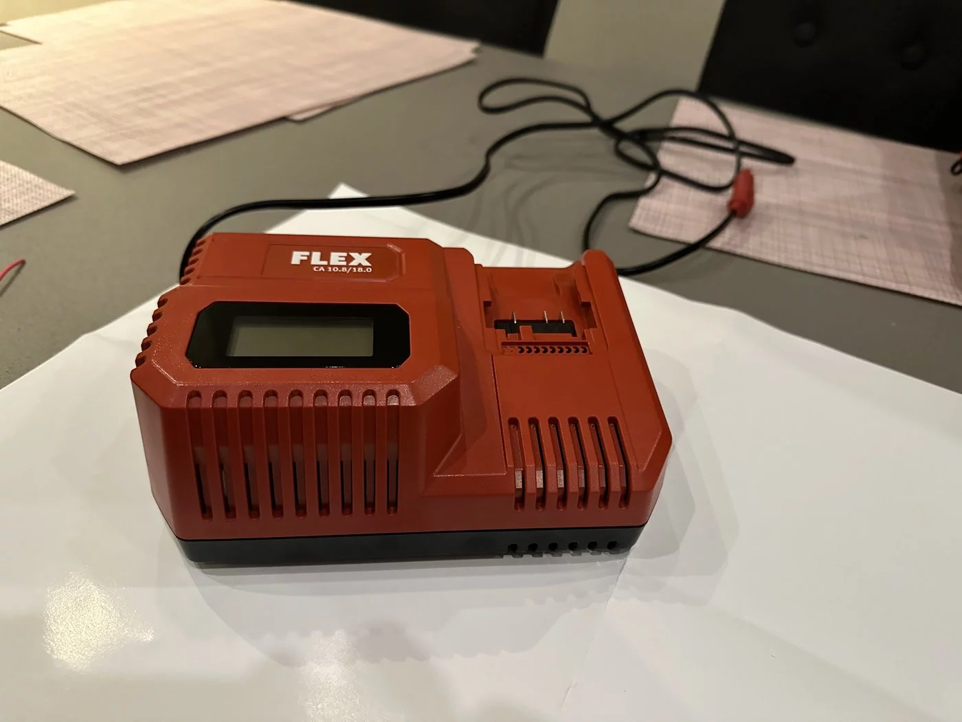

De oplader van mijn Flex PXE ratelt de eerste 30sec.
Op basis van mijn PC hardware kennis doet mij dit denken aan een defecte ventilator.
Nu dacht ik even open schroeven, specificaties vd ventilator bekijken en ergen een nieuwe fannetje bestellen.
Alleen ik lijk geen passende schroevendraaier te hebben…
Iemand een idee welke dit zou moet zijn?
Ja, ik heb nog garantie maar om dat ding nu hier voor op te sturen….

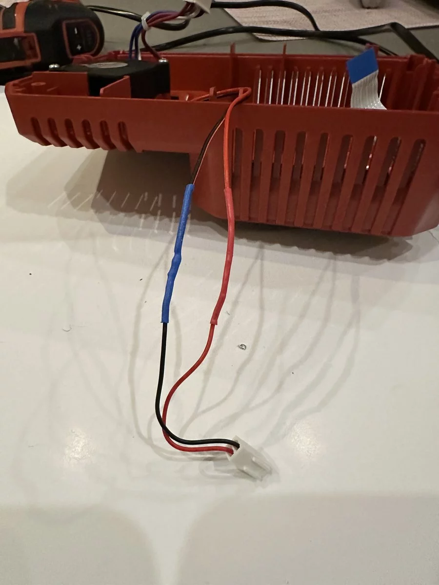

Had inmiddels al wel een filmpje op YT gevonden.

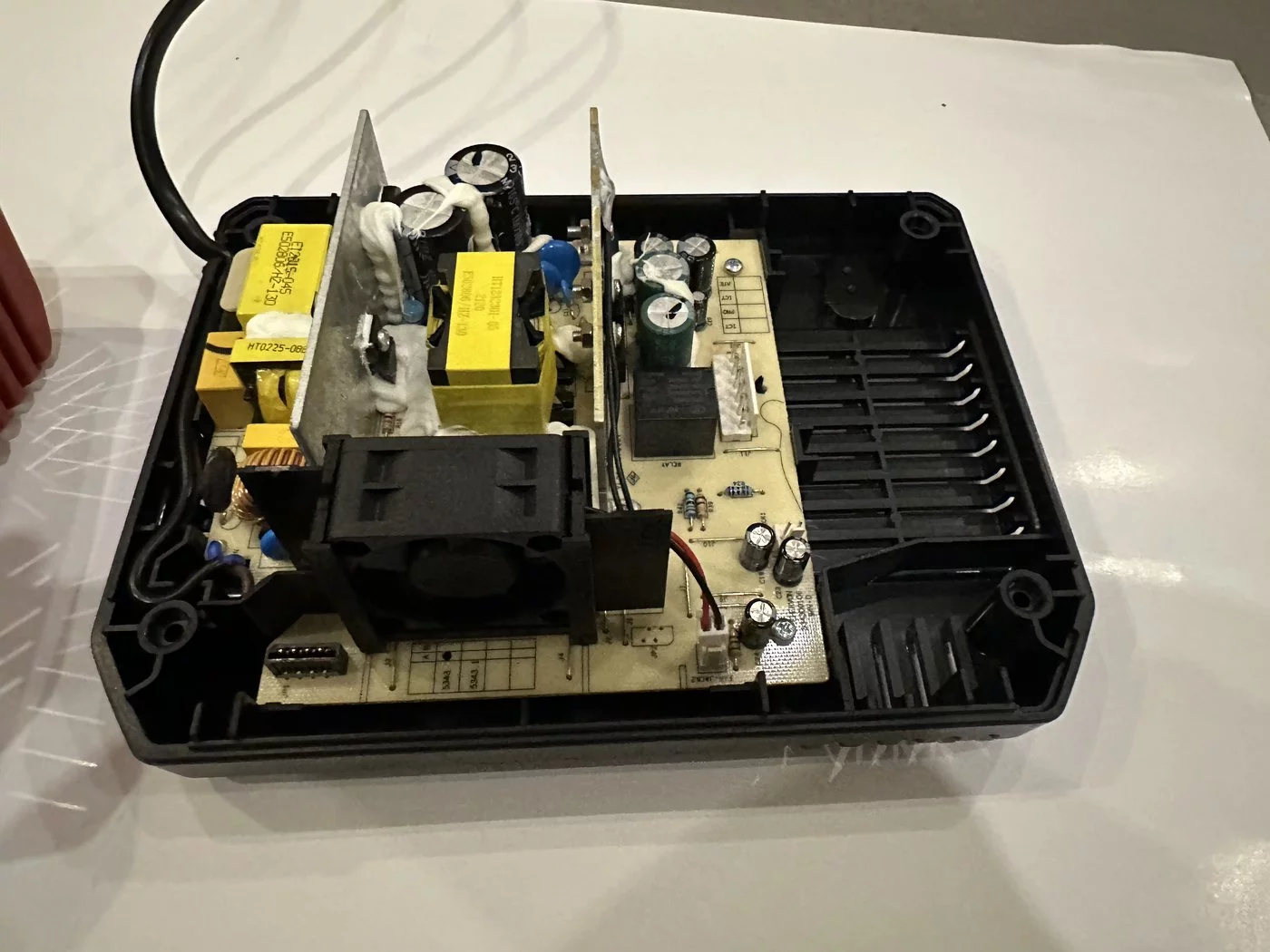

Inmiddels ben ik er achter dat de 4 schroefjes Torx TX10H zijn / Torx security. Dus 4 schroefjes er makkelijk uit en heb ff in de binnenkant kijken.
Nu kijken of de 2 fans, betaalbaar zijn.
Nou hij is gefixt, fannetje besteld via AE.

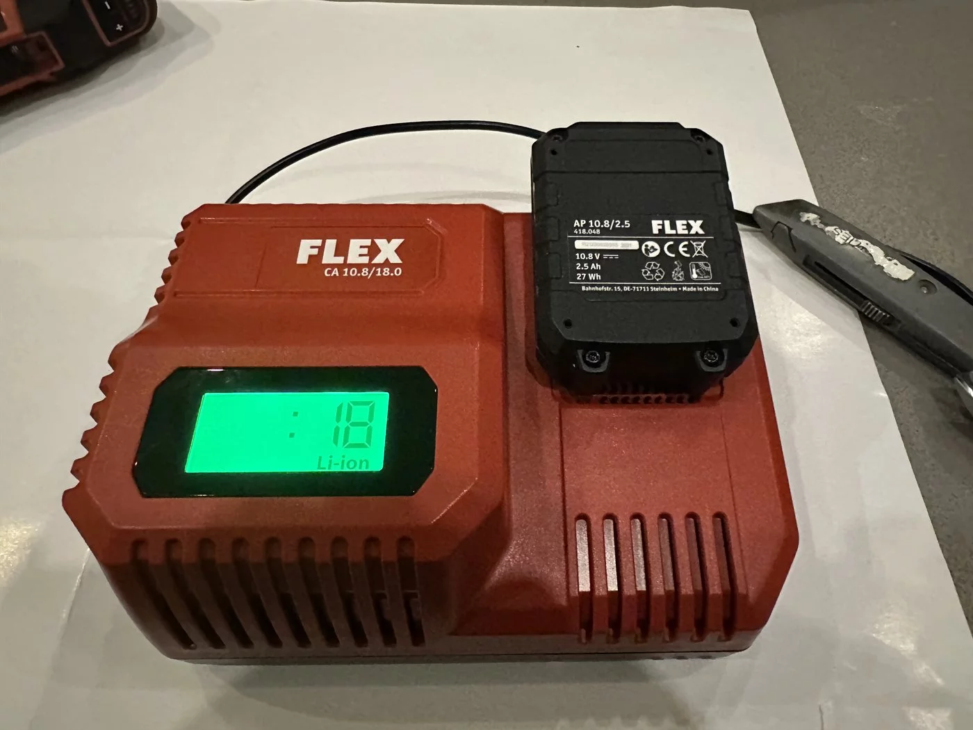

Stekkertje van de fan om gesoldeerd en doet het weer prima/stil. Al met al vanavond 15min werk.

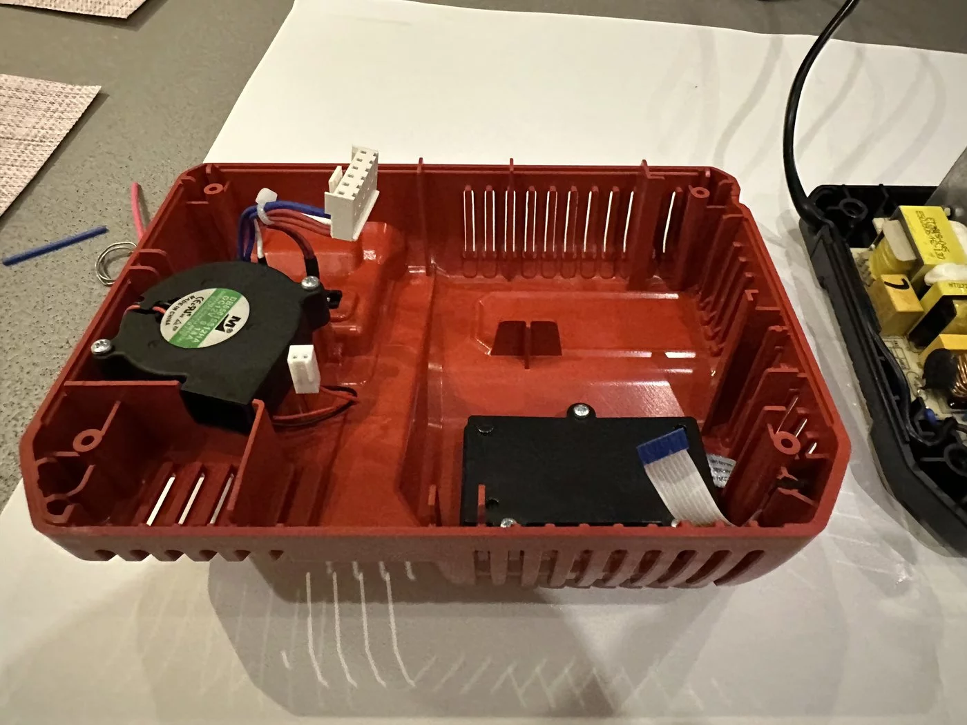

Aan onderzijde de 4 schroefjes er uit en voorzichtig openen:

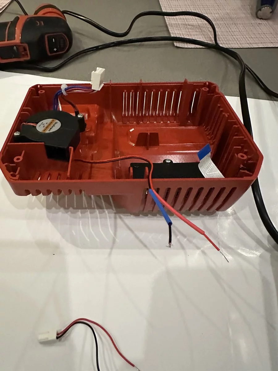

het is 3 stekkers los maken en vervolgens kan je de rode kap los leggen:

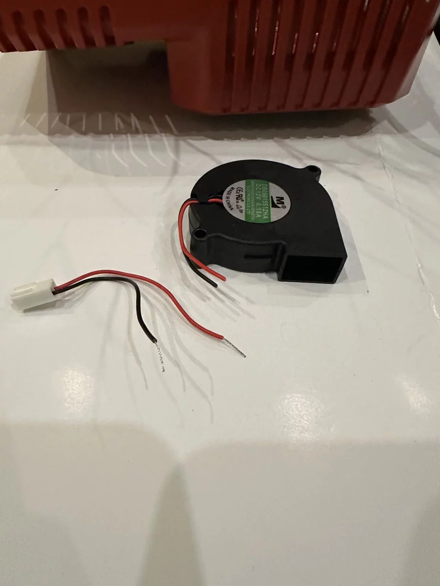

originele fan er uit en stekkertje afgeknipt:
Stekkertje aan nieuwe fan gesoldeerd, krimpkousje er overheen:
En klaar:
