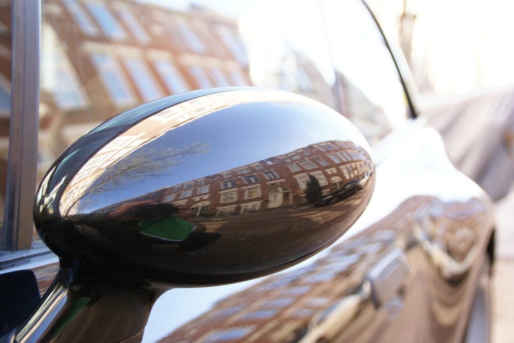

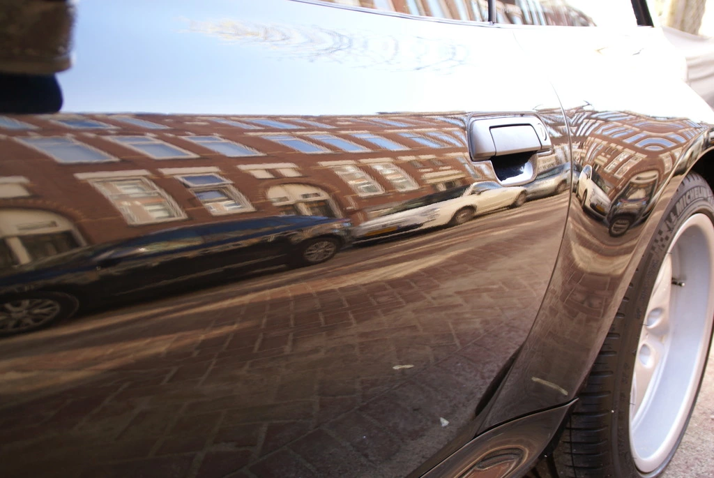

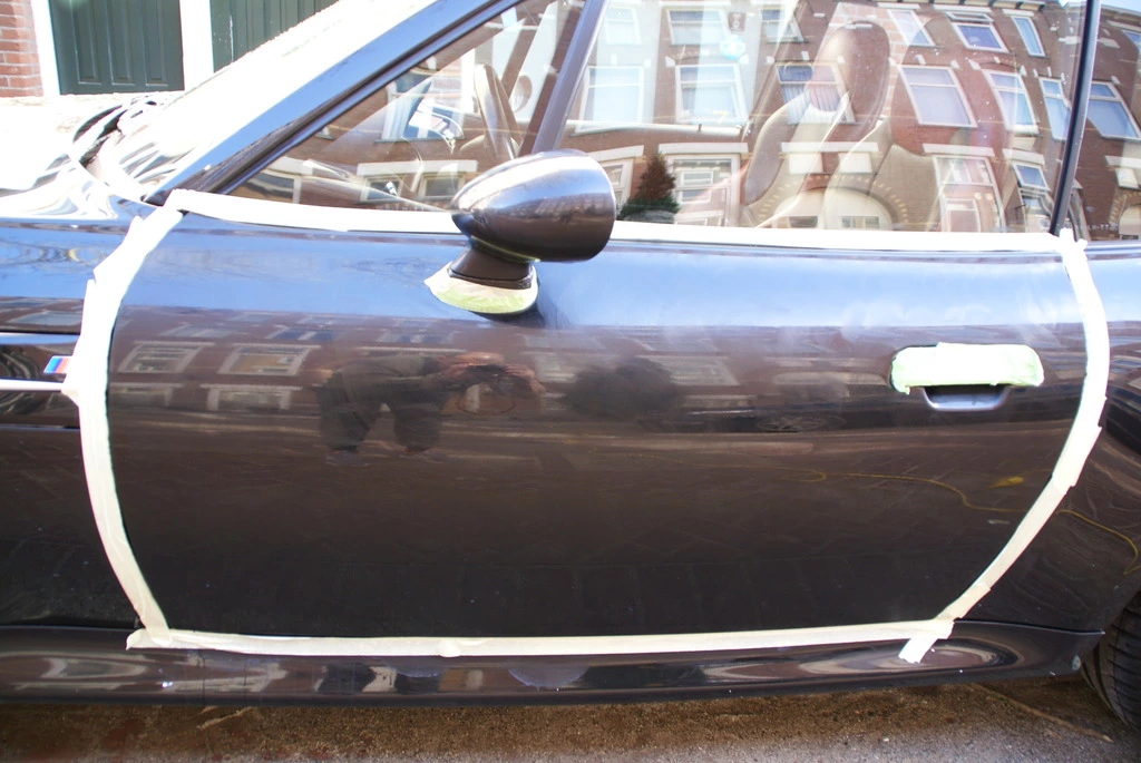

Omdat het vandaag zwarte-BMW-dag is op dit forum :innocent: heb ik het portier en de spiegelkap aangepakt.
Ik heb de volgende stappen doorlopen:
Step 1. Wassen met Hubi Wash en Wookie
Step 2. Kleien met Dodo Juice medium detailing clay and Dodo Juice Born Slippy
Step 3. Polishing with Dap 900 V3, Monello Veloce (Orange peeling pad), Monello Veloce (Orange pad), Monello Mezzo (White pad), Monello Finale (Black pad)
Step 4. Prewaxing with Dodo Juice pre-wax cleaner (handmatig)
Step 5. Waxen with Dodo Juice Supernatural 2.0 (handmatig 2 lagen)
De streep-stippen rechtsonder het portier en het achterscherm enzo zijn reflecties van stukjes tape die nog op de straat lagen ;).
Volgende keer de motorkap!
