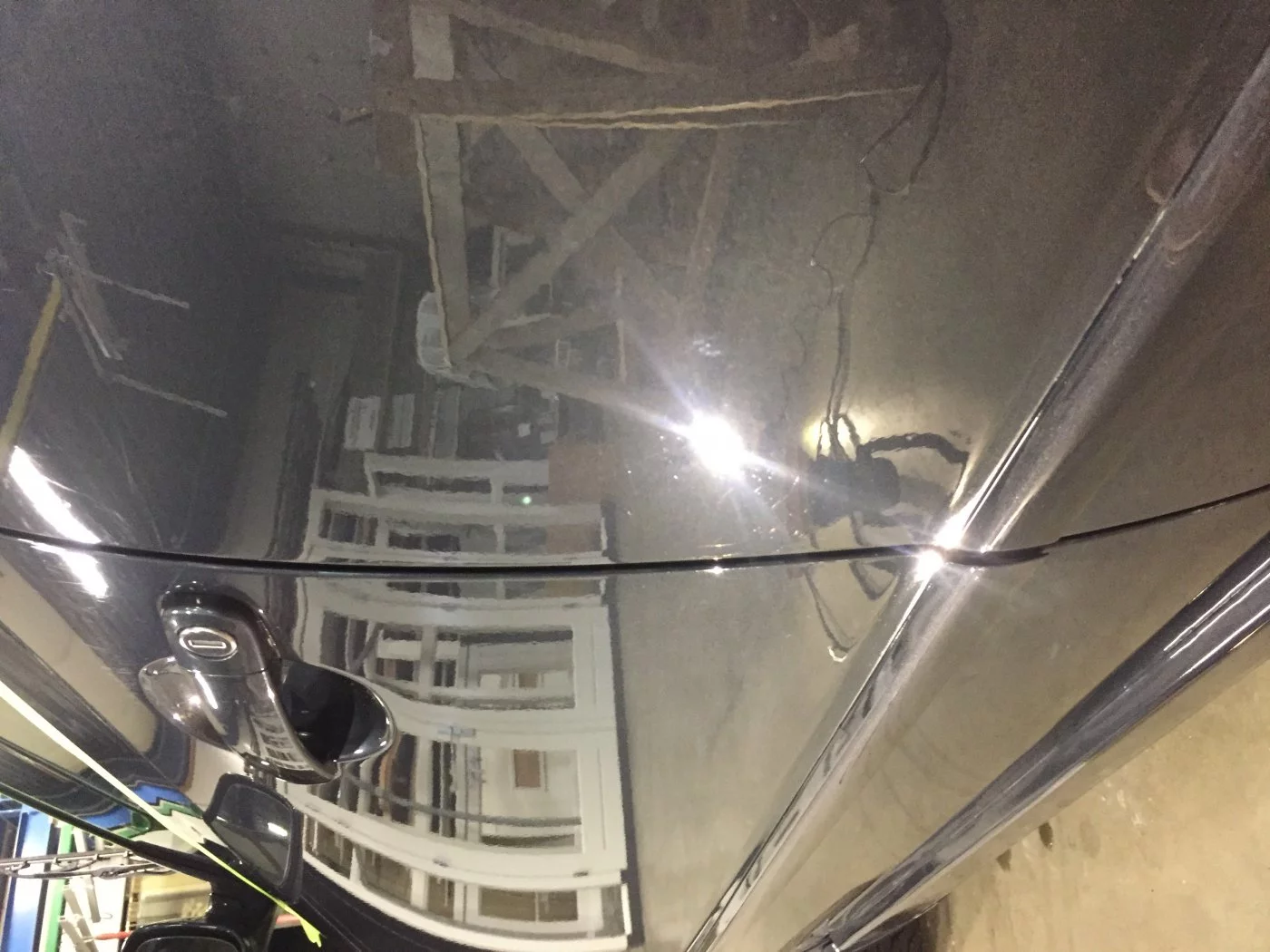

Ik heb laats mijn Passat eens even flink onder handen genomen en toen ben ik eigenlijk op het volgende probleem gestuit.
(Zie bijlage foto)
Het is namelijk zo dat als ik met de grove polish en oranje pad 1 paneel behandeld heb je nog altijd fijne krasjes kan zien als je er de lamp goed opzet.. Nu vroeg ik mij af wat als oplossing zou kunnen dienen? moet ik een ander product gebruiken? een andere pad? of zijn er dingen wat ik misschien niet goed zou doen omdat ze niet weggaan?

Beste Bob,
Welke grove polish heb je gebruikt?
In het geval van Scholl zou je dan eerst een compound (geen polish maar heftiger) S3 met een Monello Oranje Pad gebruiken en daarna S30 met een Witte Monello Pad.
In het geval van Monello is het dan Oranje + Veloce, Groen + Mezzo en finsihen met Wit en Finale

VW staat erom bekend dat de lak best hard kan zijn. In dit geval zul je in meerdere (afbouwende) stappen moeten polijsten.
+1 voor de reacties. Je zult inderdaad meerdere hits kunnen doen en dan afbouwen naar steeds lichter.
Echter 100% vrij is mijzelf ook nog nooit gelukt, daarom ga ik altijd voor 80% - 95%.

Zonder dollen 100% krasvrij gaat hem niet worden.
Maar je kunt er heel dichtbij komen .
Maar dan moet je wel afbouwen

Had deze volgorde aangehouden inderdaad, maar misschien moet ik dan maar eens meerderen hits erop doen en eens kijken waar het in kan resulteren

On topic: indien je met grove pads en compounds gaat werken, moet je inderdaad eindigen met lichtere combinatie's
Ik finish meestal met M205 en finishing pad.
