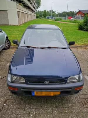

Afgelopen maand kwam ik op een ander auto-forum de advertentie tegen van deze Charade. Een forumlid verkocht deze auto namens zijn oma, wiens rijbewijs niet meer verlengd werd. De Charade was niet meer nodig. Met nog maar APK tot 28-08-2019, een slechte stoel en missende lak op het dak ging de verkoop niet bepaald vlot. Na wat heen/weer ge-PBt te hebben besloot ik langs te gaan om in ieder geval maar eens bij de auto te gaan kijken. Puur om hem als projectje netjes te maken en, wellicht, met wat winst straks weer te verkopen.
Met mijn matige auto-kennis een rondje auto gedaan, gekeken naar roest, de remleidingen, ashoezen en algehele staat besloot ik het risico te nemen en hem te kopen. Maandag opgehaald en woensdag naar de lokale Profile gebracht voor APK. 2u later een belletje, apk afkeur op het profiel van een achterband. Dat is een goed teken! Afgelopen weekend 2 velgjes met bandjes gekocht en vandaag gaan we hem laten afmelden :)
Maar ok, daarom lezen jullie dit topic niet. De Charade zag er namelijk niet uit! Er zat mos en algen (of ja, iets plantaardigs) op de zijkanten van de schermen. Zooi in de raamrubbers en de sponningen van de deuren en kofferklep zitten vol met zand, aarde en exotische levensvormen. Ik ben nu al bezig geweest met de auto wasbox te wassen, sorry I know. maar bij een 25 jaar oude auto, zonder blanke lak op 't dak, die nog een "detail" te gaan heeft vond ik dat dit wel kon als eerste stap.
Het meeste is er behoorlijk door opgefrist. Ik bedoel, de gemiddelde Marktplaats-koper zal hem nu prima vinden. Ik wil hem echter nog wel een aantal niveau's hoger krijgen.
Laat ik beginnen met wat vragen:
- De blanke lak lijkt van het dak gebrand te zijn, hitte v/d zon? Wat zouden jullie adviseren hiermee te doen? 1) Metaallak op kleur mengen en rollen? 2) wrappen? 3) Schuren, polijsten? 4)schuren en aflakken?

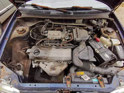

- Motorruimte, die is ook vies. Niet van lekkage, maar gewoon straatvuil en gemorste olie en alles. Schoonmaken is tof, maar ik heb al eens eerder te horen gekregen "Oh hij zal wel lekken he?!" bij de verkoop. 4) Lekker zo laten en wat tijd besparen, of 5) er gewoon voor gaan?
- De koplampen, daar zit mos in. Aan de onderkant. Beinvloed het lichtbeeld niet. Maar sja........... 6) Koplampen demonteren en reinigen? 7) zo laten, niemand ziet dat?
Wat foto's dan. Gemaakt na thuis komst. Ik zal dit topic up to date houden met m'n vorderingen :) Mijn plannen:

M.b.t. de lak denk ik dat je twee keuzes hebt:
- de auto polijsten zodat de lak er weer redelijk uit ziet,en daarna beschermen met een goede sealant/wax/coating (met veel uv-bescherming)
- de auto laten overspuiten
Die 'clearcoat failure' is verder helaas weinig aan te doen.
Na het polijsten zou ik daarnaast ook kiezen voor een glaze, omdat de 'clearcoat failure' dan waarschijnlijk wat minder op gaat vallen.
Onder de motorkap zou ik de auto wel schoonmaken, omdat het er daardoor veel beter uit ziet en je dan ook eenvoudig kunt zien of er iets lekt.
Daarnaast zou ik ook gewoon de olie, oliefilter e.d. verversen als die al lang niet ververst zijn. Die auto is waarschijnlijk veel gebruikt voor korte ritten, waardoor de olie waarschijnlijk ook behoorlijk vervuild is. Eventueel kun je dan ook nog een brandstofadditief toevoegen, zodat de injectors, kleppen e.d. ook gereinigd worden.

Dat dak is wel voorbij het punt van "kunnen redden"
Je zou er vinyl op kunnen plakken, randje onder de strips / rubbers stoppen
Als de motor goed loopt niet teveel supplementen gebruiken
Kans is dat je dan oude vervuiling los weekt en olieverbruik gaat krijgen

Alleen al met alle sponningen enz. schoonmaken zal de auto flink opknappen. De lak op het dak is niet meer te redden, en als je dat licht opschuurt en met een roller gaat lakken, zal na verloop van tijd toch die loslating van de (resterende) blanke lak opnieuw opspelen. Ik denk dat je het dak moet schuren en alle roestplekjes behandelen en er dan een contrasterende wrap op plakken (bij. matte alu kleur, dat reflecteert in de zomer ook veel warmte).
De velgen zou ik ook netjes maken, eventueel een kaartspel gebruiken om de banden te beschermen tegen de verf.

Motorruim kun je iets opkalefateren maar ik zou daar niet te gek veel aan doen, de plastic/rubberen/kunstof delen kunnen al wat uitgedroogd/poreuzer zijn en als je daar aan gaat klooien scheurt het zomaar kapot.
