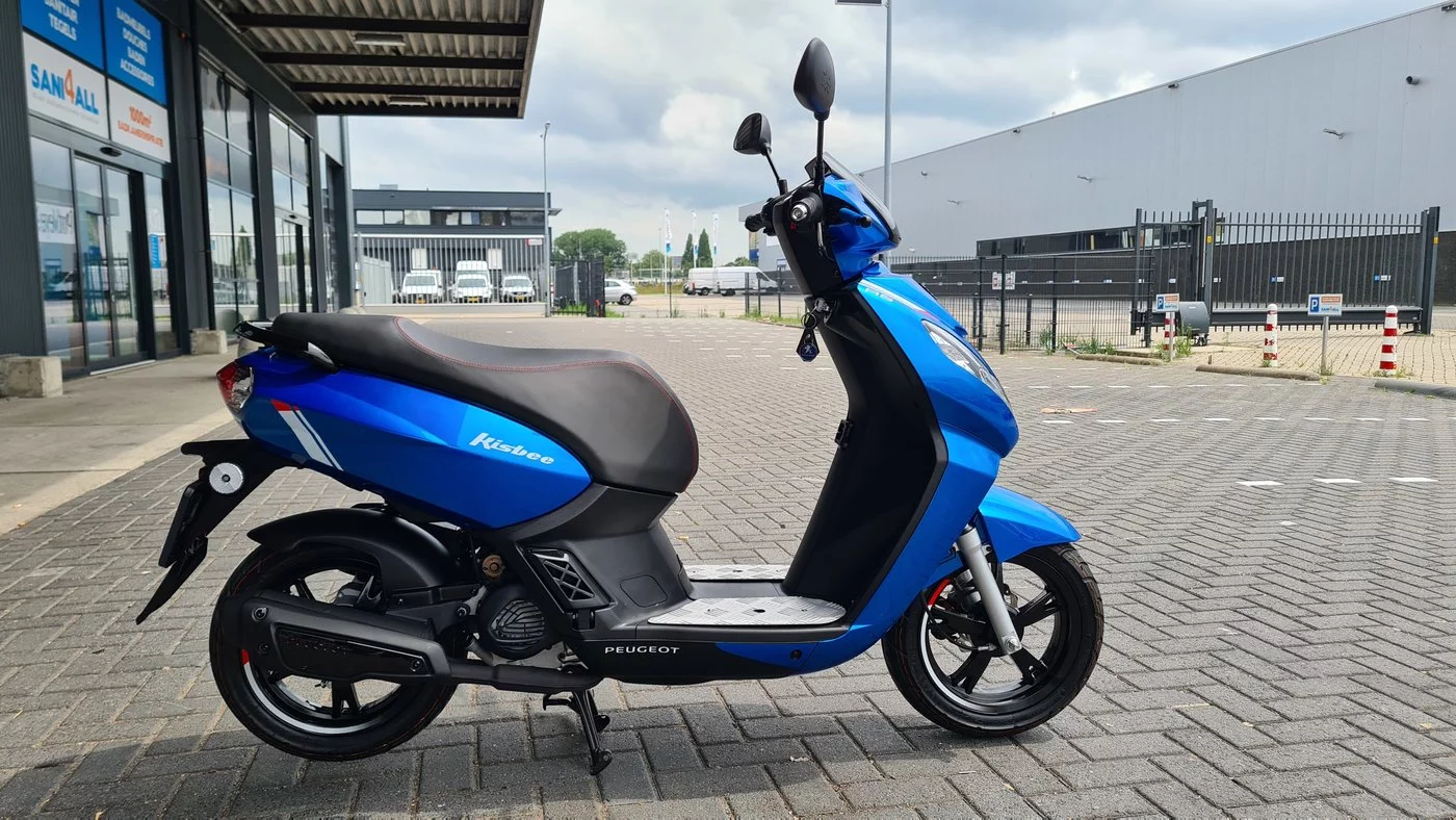

Dit weekend stond in het teken van m'n eigen (nieuwe) scooter.
Na 4,5 jaar op m'n vorige Kisbee snorscooter gereden te hebben, werd het tijd voor een nieuwe want met de regelgeving voor volgend jaar waarbij de helmplicht van kracht wordt, ga ik niet met 25 km/uur met een helm op zitten, dan maar meteen het spaarvarken aan bonken geslagen en gekozen voor een bromscooter met helm.
Het is wederom een Peugeot Kisbee geworden met injectie [euro5) i.p.v. een ouderwetse cabarateur en dat komt goed uit aangezien ze hier in Den Haag centrum een verbod geldt voor oude pruttelde 2-takt brommers en/of scooters van voor 2010 en aangezien ik nagenoeg vlak langs en door het centrum moet richting werk...:rolleyes:

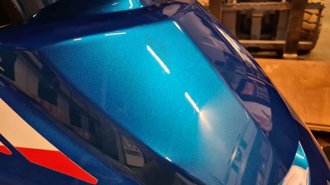

De scooter lak zag er prima uit, nagenoeg geen swirls, krassen of wat dan ook.

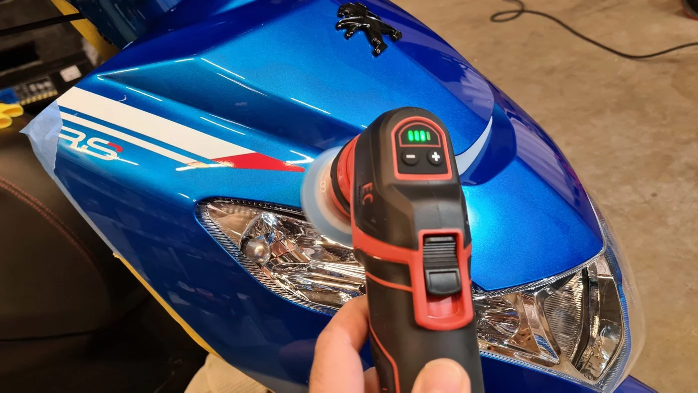

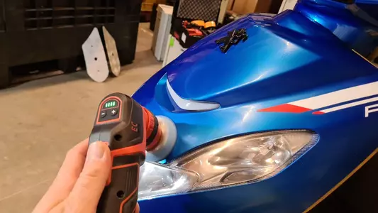

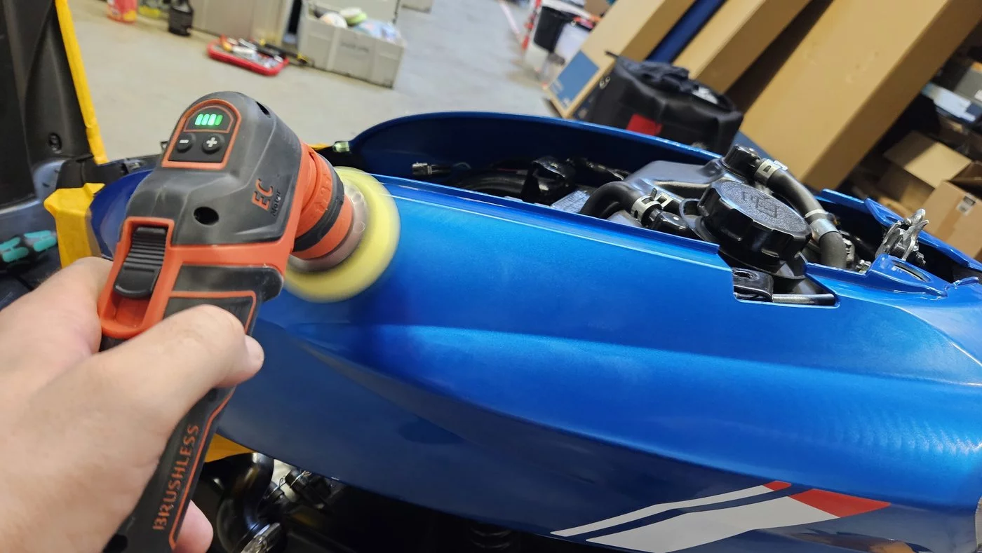

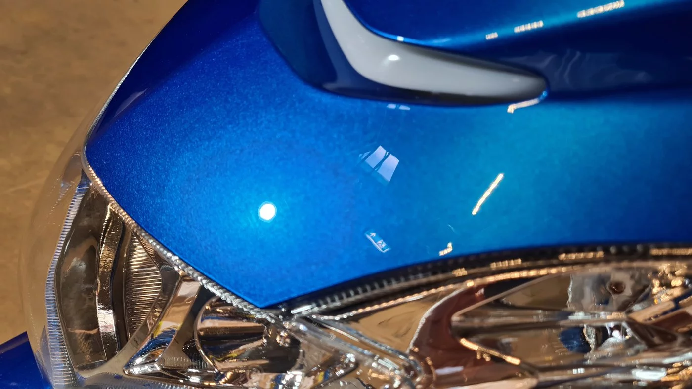

Besloten om de lak alleen op te frissen en nóg wat strakker te maken door deze in 2 stappen te polijsten.
De grote machines kregen een weekendje rust want het is zinloos om hiermee op kleine oppervlaktes tekeer te gaan dus werden de ukkies ingezet.
Polijsten:
Gebruikte producten/materialen:
- Gyeon Polish
- Gyeon Primer
- Gyeon witte pads
- Gyeon Prep
- diverse doeken
Dit gaf een prima resultaat:

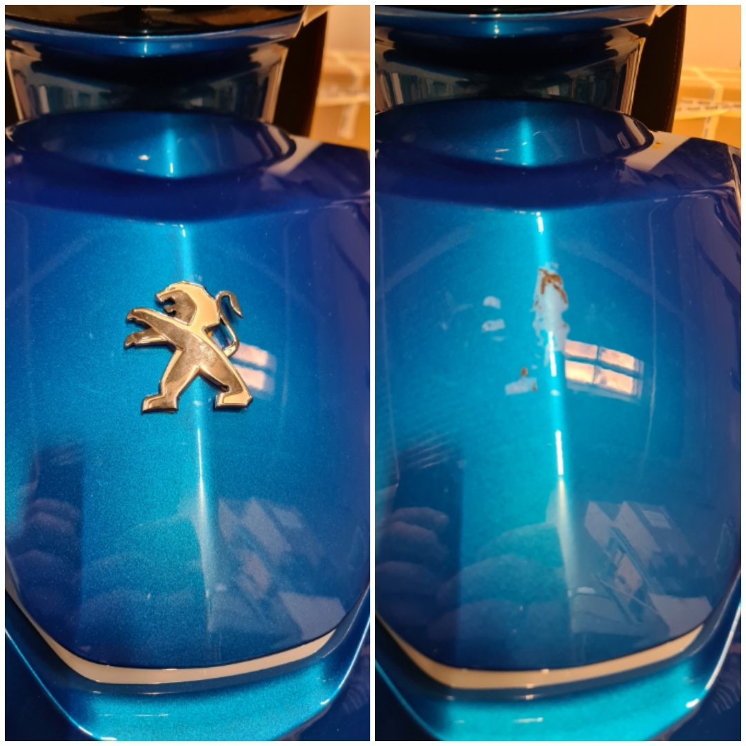

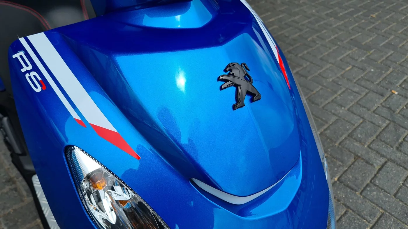

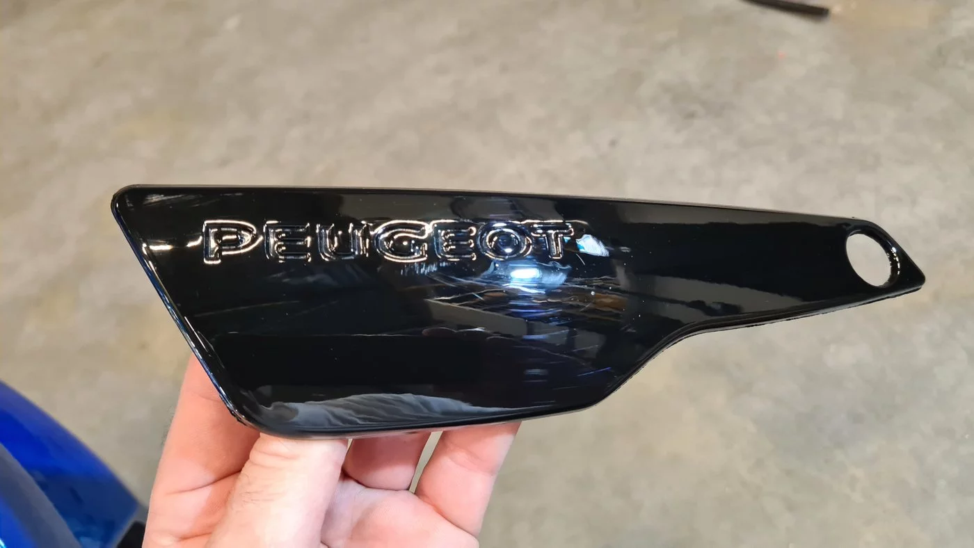

Voor de oplettenden onder ons, ik heb het leeuwen logo eraf gehaald met een dun visdraad achterlangs halen, ontvet, met een knikkerbusje primer gespoten en daarna zwart in meerdere laagjes met tussenpozen.

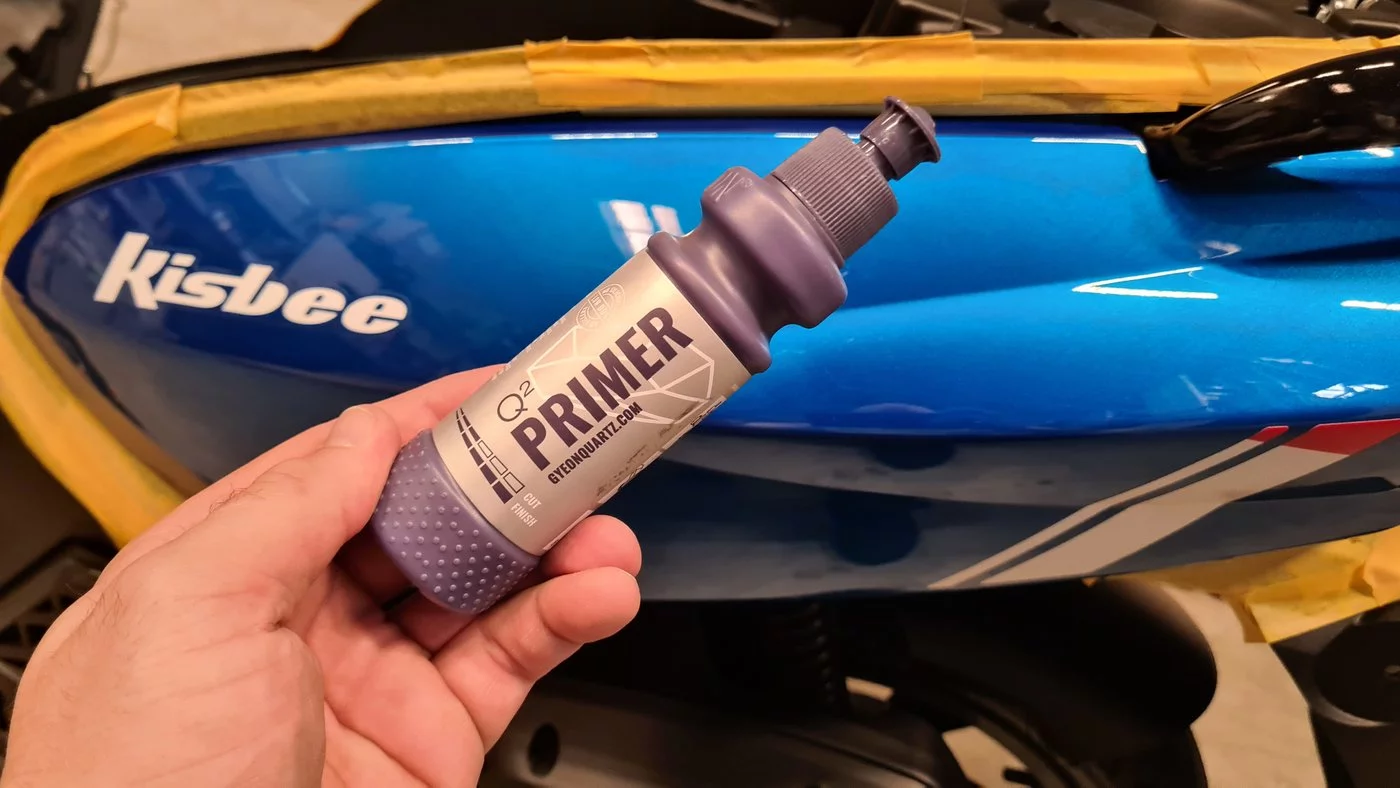

Nadat de Geyon Primer afgenomen was en de lak 15 minuten met rust gelaten werd, heb ik de lak afgenomen met Gyeon Prep ter voorbereiding van de coating.

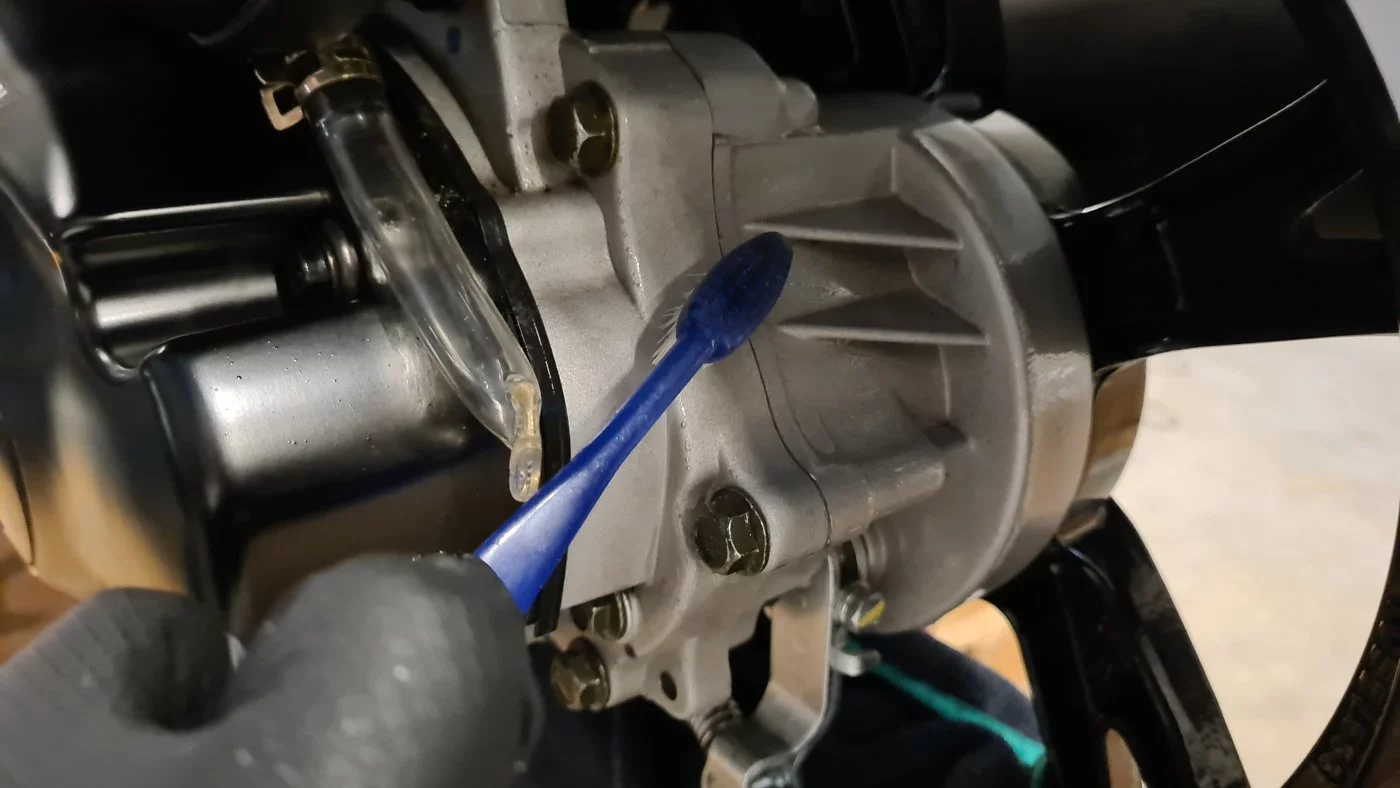

Bij sommige plekjes kwam ik er met met een doekje niet lekker bij en dus moet je een beetje inventief zijn. Voor het onbehandelde metaal heb ik een zachte tandenborstel gebruikt om de coating aan te brengen.

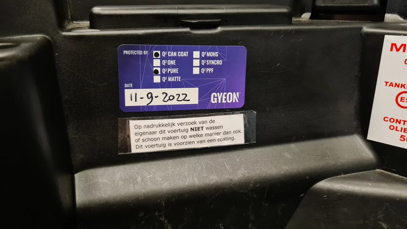

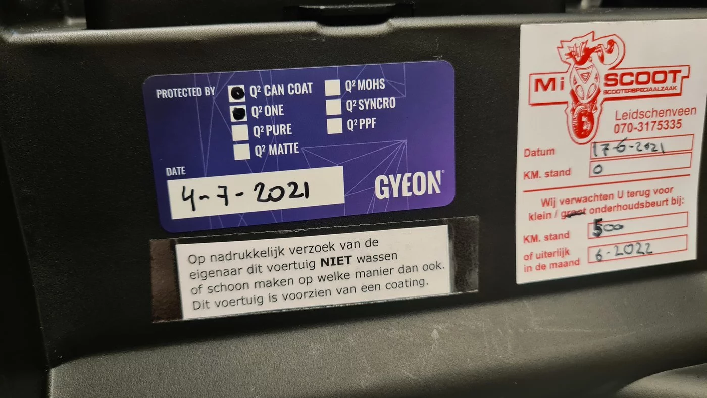

Uiteraard een sticker met behandeling geplakt én een kleine notitie.

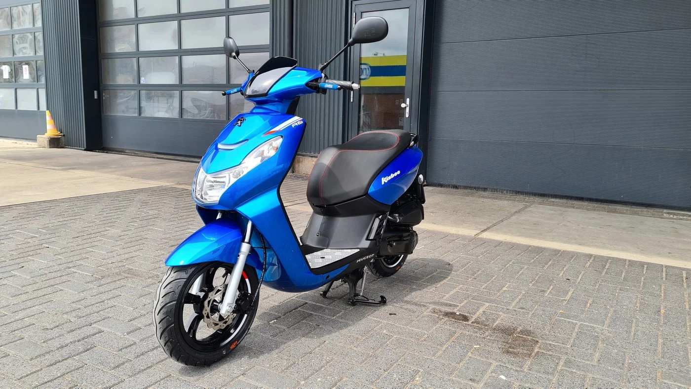

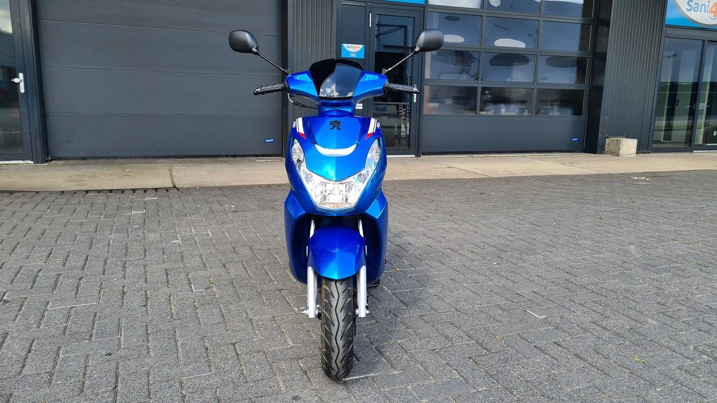

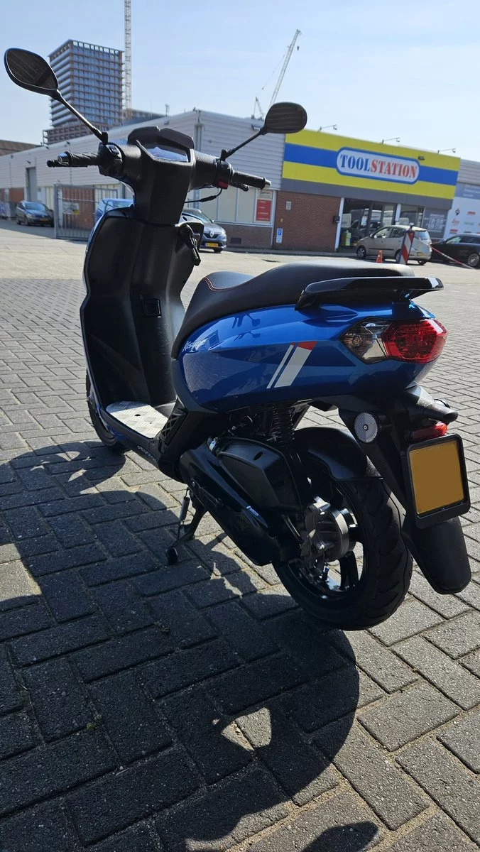

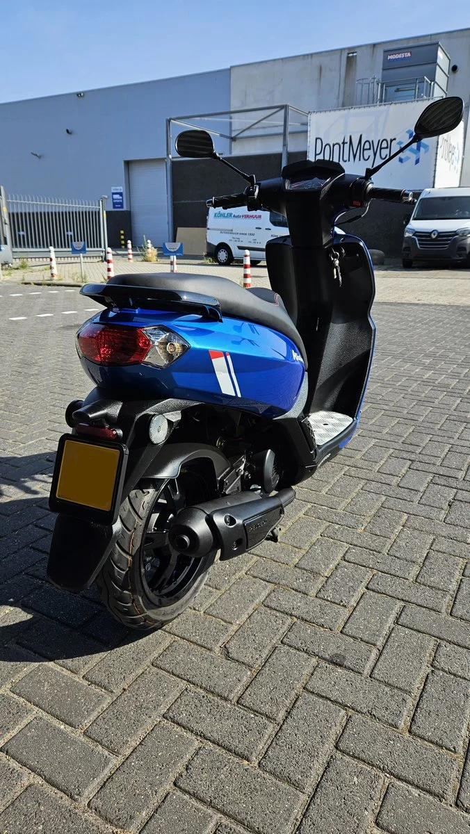

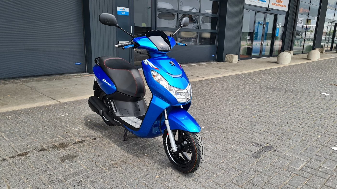

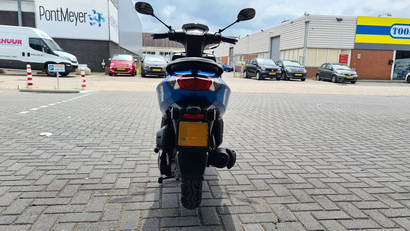

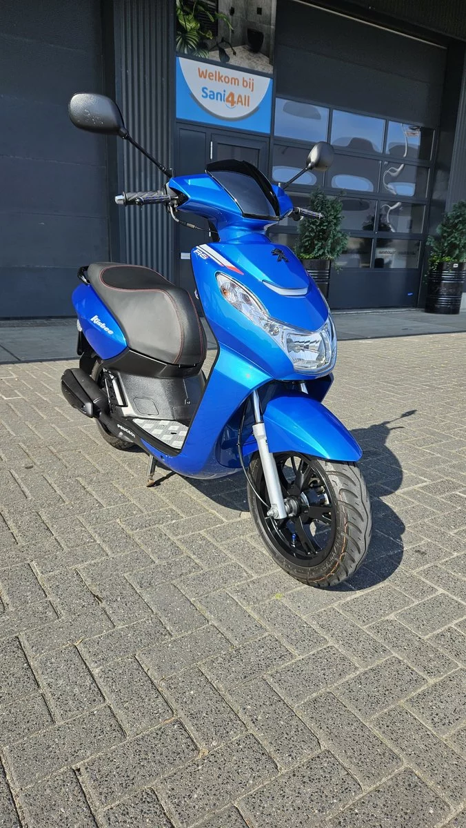

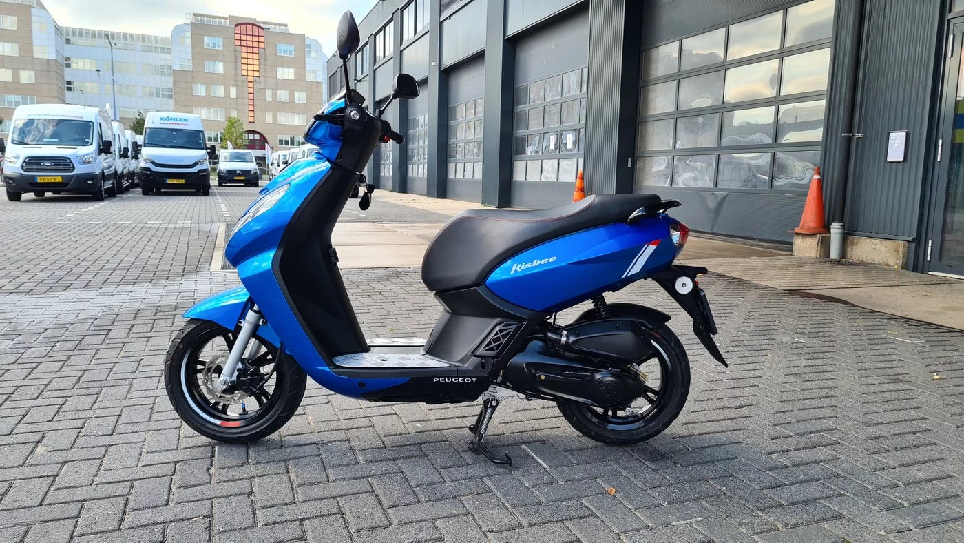

En toen kon de scooter naar buiten.
Heel mooi gedaan! Van Harte Gefeliciteerd met je nieuwe aanwinst en veel veilige kilometers gewenst! Het is echt een prachtding.

Strak accent dat zwarte logo; prima keuze!
Wederom de strakste scooter van de omgeving! Goed werk!

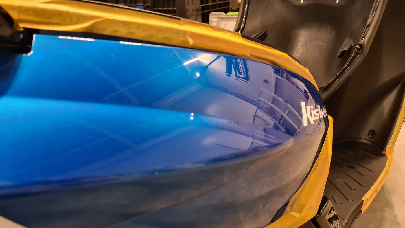

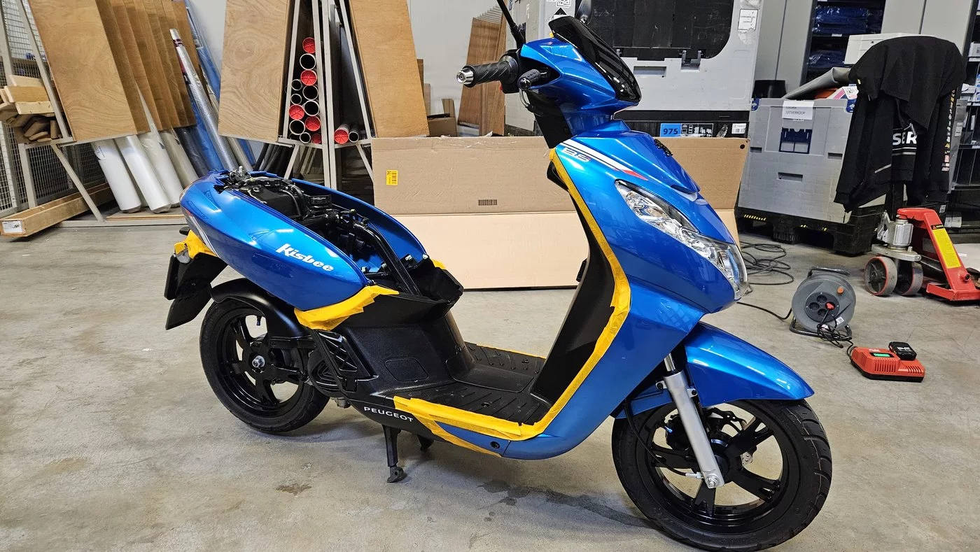

Alles zo goed als mogelijk gedroogd en daarna afgeplakt zodat ik geen delen raak die onder de polijstpasta komen te zitten.

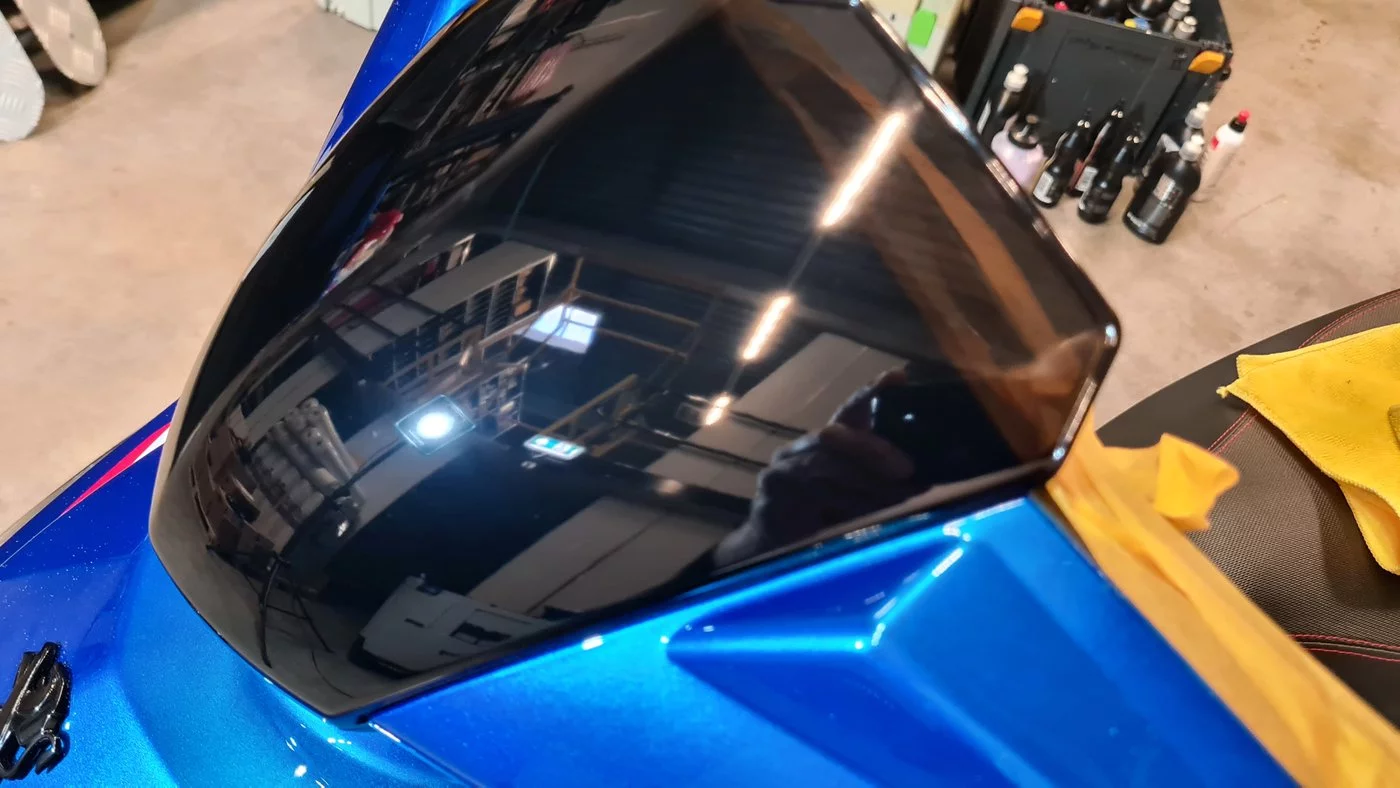

Omdat 125mm pads totaal zinloos zijn op de kleine delen van de scooter, lekker aan de slag gegaan met 30mm, 50mm en 75mm pads en de Flex PXE80.

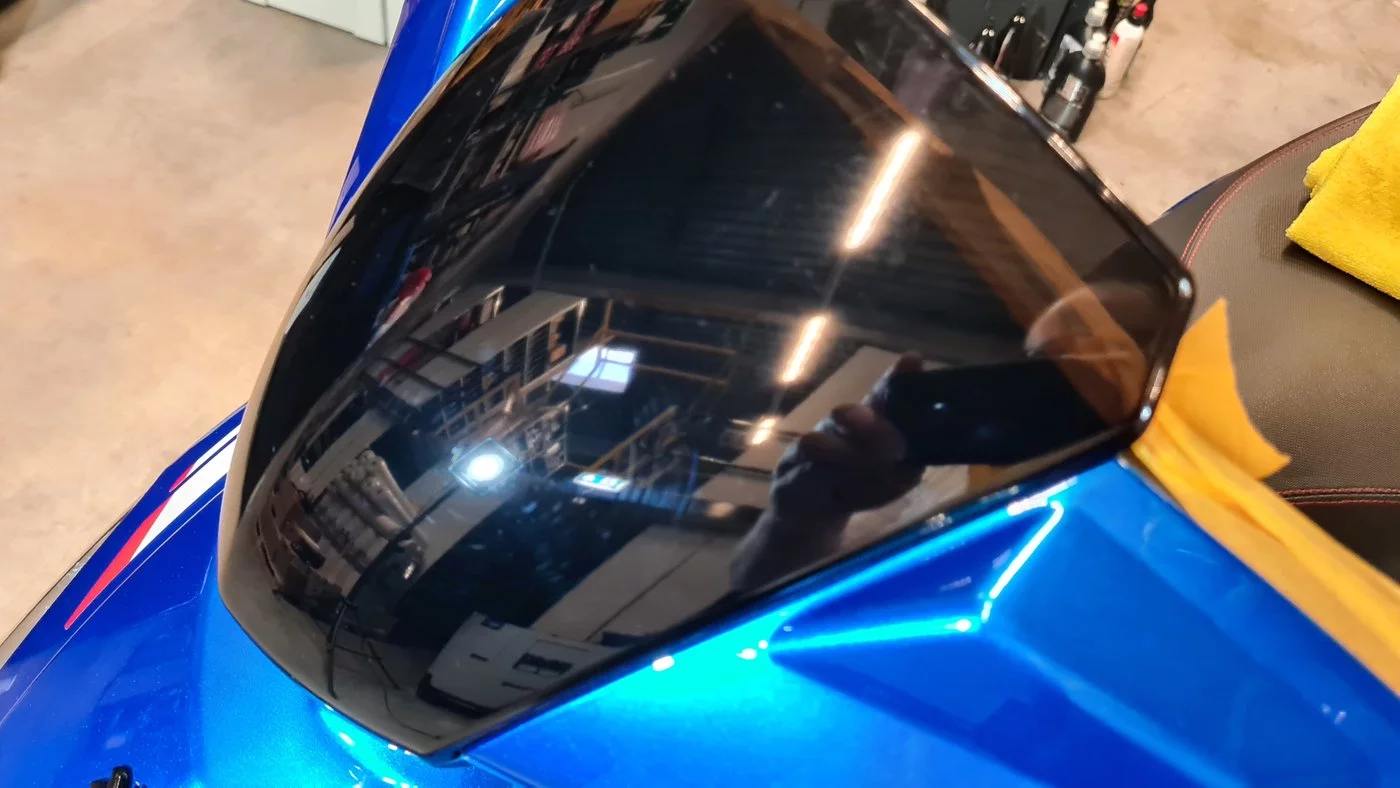

De lak verkeerde in een prima staat, heel erg grof polijsten was echt niet nodig.
De lak in 3 stapjes gedaan:
- medium pad en Gyeon Compound
- finishing pad en Gyeon Polish
- finishing pad en Gyeon Primer
Voor en na:
Inzetstuk van de uitlaat voor en na:

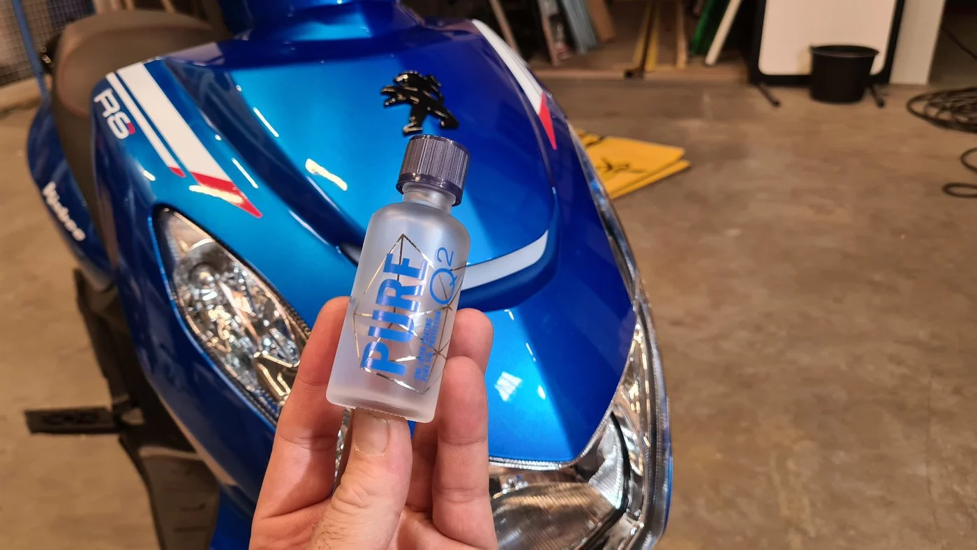

Ditmaal gekozen voor de Gyeon Pure en Gyeon Cancoat.
Alle lak voorzien van Pure, alle kunststoffen behandeld met Cancoat, de velgen met Rim en daarna nog een keer met Cancoat evenals de lak.

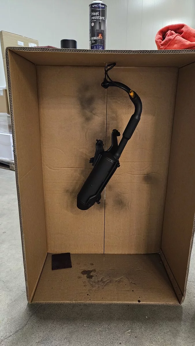

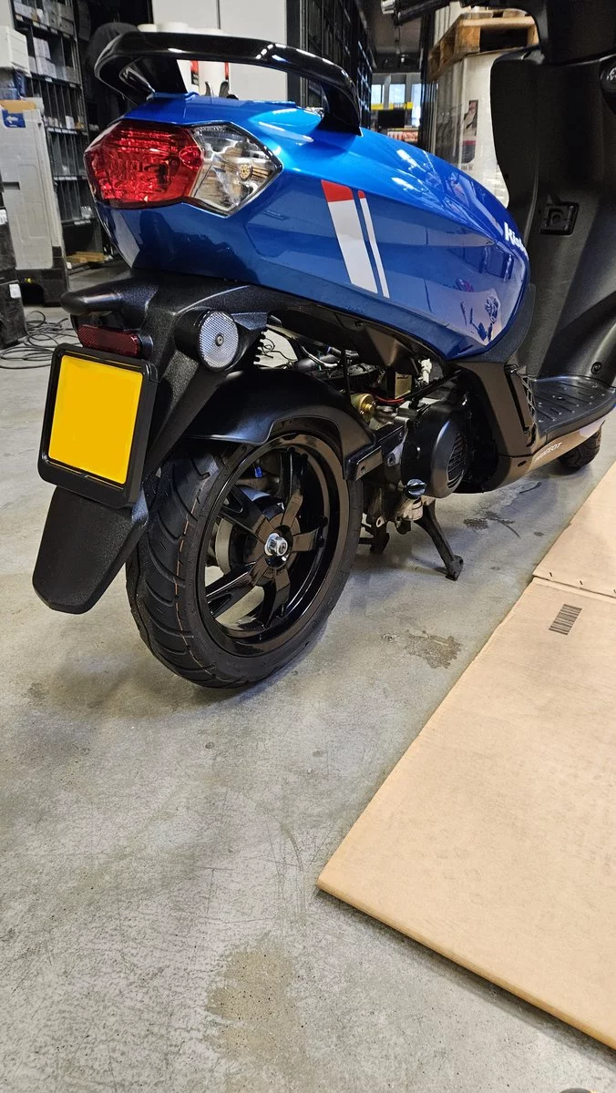

Omdat op de uitlaat her en der wat lichte roest zat, de uitlaat gedemonteerd, opgeschuurd met 3M Scotchbrite pad, ontvet en daarna in m'n eigen gefabriceerde spuitcabine voorzien van een aantal laagjes hittebestendige lak.
Alles afgeplakt.
Ideaal die Flex PXE80 voor het kleine werk :D
Aangezien de uitlaat er toch af was...

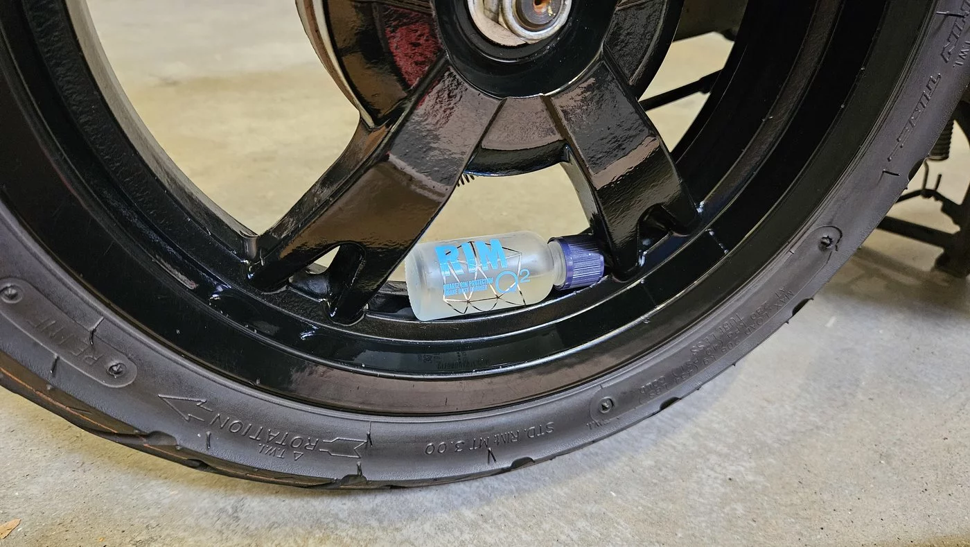

...was dit een prima gelegenheid om de velgen te voorzien van een laagje Gyeon Rim.
Uitlaat droog en weer terug gemonteerd, uiteraard voorzien van een nieuwe pakking.

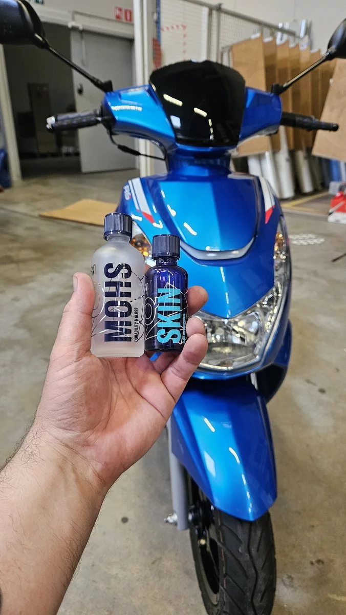

Tijd voor bescherming. In dit geval Gyeon Syncro. 2 lagen Mohs en 1 laag Skin aangebracht.
Datum en kilometerstand van applicatie.
En klaar.
