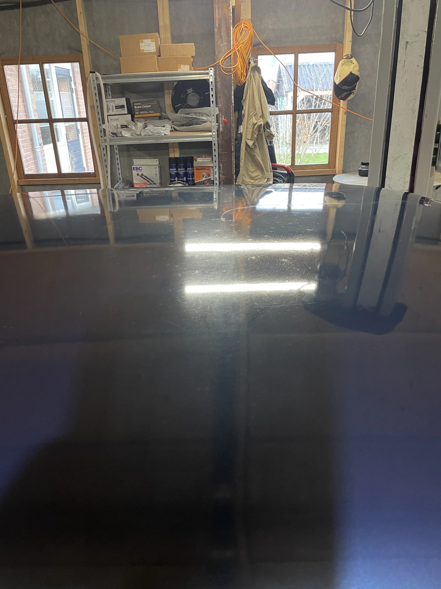

Lakmeter er op.
Van een dikte van 109 tot 998!
Proefje met Gyeon rode pad en gyeon compound gaf mij al voldoende resultaat, om op de volgen met Gyeon blauw met Polish.
Allen boven de raamsierlijsten gepolijst, en toen door naar het Chrome werk.
Mothers en gyeon metal Polish gebruikt met een MFdoek en op een cuttingpadje 35mm op de Flex PXE80.
Voor en na
Alles afgenomen met Gyeon prep, en eerst maar een wasje gedaan. De doeken en pads vlogen er doorheen vandaag. Morgen beginnen met de binnenkant. Textiel en leer, en nog meer Chrome Polish...

Gisteren de Benz zo goed als afgemaakt. De flanken en de bips met de Gyeon compound en gyeon Polish stap, en heel veel Chrome Polish. Heel voorzichtig gewerkt omdat de koets veel defecten heeft.
Barstjes en craquelé. De voorscherm rechts was erg dun. Daar mat ik 109um, wist net op tijd op de houden. Uiteindelijk haalde ik met de compound stap er z'n 2 tot 3 um vanaf.:scream: Ik bleef de pad ook maar schoonblazen.
Op de passagiersdeur voor waar ik z'n 1000um mat zag ik schuurkrasjes. Lastig op foto te krijgen.
Auto buiten ingefoad met BH TL, en gewassen met Gyeon Tabs. Wat droogt een auto daarna ook fijn, zonder bescherming. Binnen gedroogd met de compressor en door.
