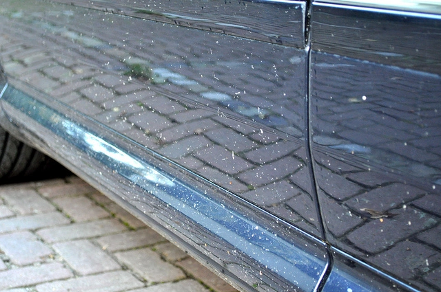

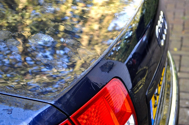

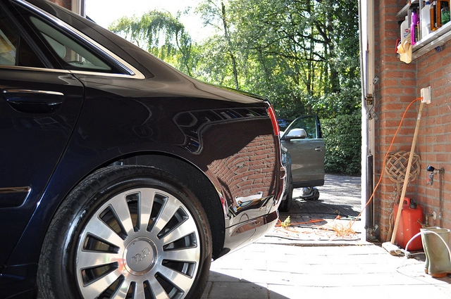

Deze A8 is een jaar geleden ook al eens gedaan, toen samen met HaroldA1 die me het e.e.a. heeft geleerd.
De eigenaar belde met de vraag of ik hem nog eens wou doen, hij heeft een andere wagen gekocht, en deze moest derhalve buitenslapen deze zomer. Niet goed voor zo'n auto, dat blijkt:
DSC_0050 by joeltje, on Flickr
DSC_0052 by joeltje, on Flickr
DSC_0051 by joeltje, on Flickr
DSC_0053 by joeltje, on Flickr

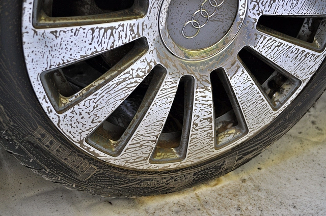

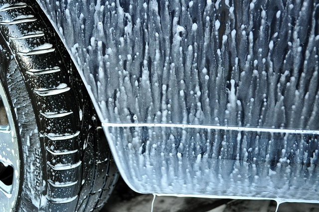

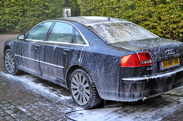

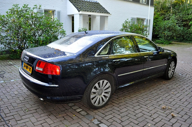

Dus eerst maar eens goed wassen:
SSF gefoamed
Banden en velgen mer APC 1:4
Trims ook met APC, en nagel borstel
Wassen met twee emmers, washmitt en Meg's GoldClass

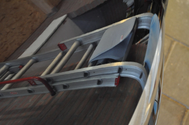

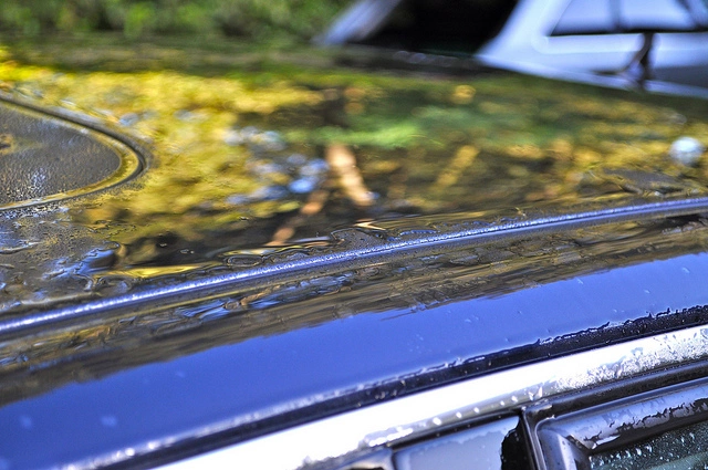

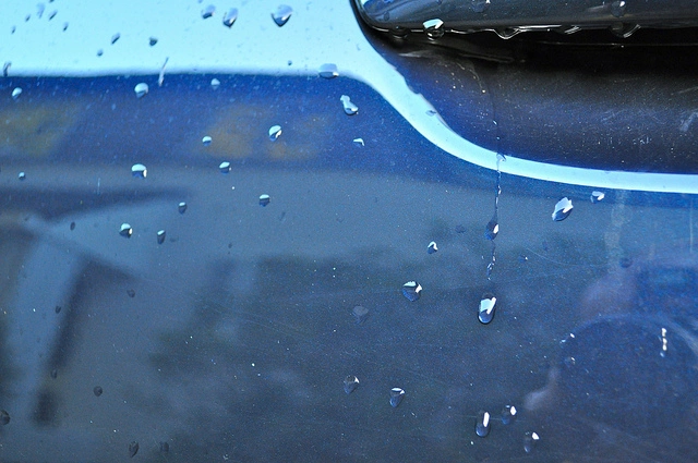

Kleien met Meg's klei en QD:
DSC_0062 by joeltje, on Flickr
DSC_0064 by joeltje, on Flickr
DSC_0066 by joeltje, on Flickr
DSC_0069 by joeltje, on Flickr
DSC_0071 by joeltje, Welke Beading / Sheeting
DSC_0073 by joeltje, on Flickr

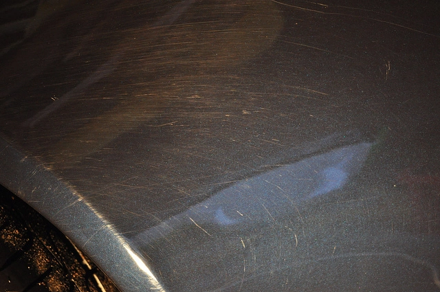

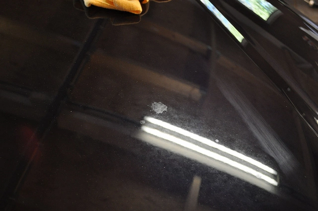

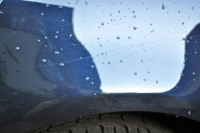

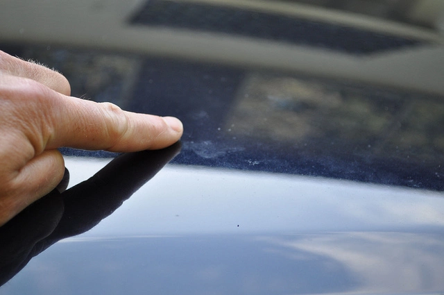

Toen de lak inspecteren, hmmm:
DSC_0083 by joeltje, on Flickr
DSC_0084 by joeltje, on Flickr
DSC_0096 by joeltje, bestuurderskant achter
DSC_0100 by joeltje, bestuurdersdeur
DSC_0109 by joeltje, Dak

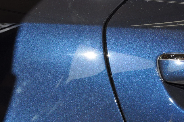

Werk genoeg dus dacht ik. Ik had de SSR2.5 al klaarstaan, samen met de oranje pad, maar gelukkig toch even een testspot, want de finale op wit, bleek erg effectief. Sommige plekken 2 hits, maar krasjes verdwenen... resultaat van de DAP-actie:
DSC_0102 by joeltje, bestuurdersdeur nog eens
DSC_0111 by joeltje, dak nog eens
DSC_0112 by joeltje, Reflectie op de motor kap

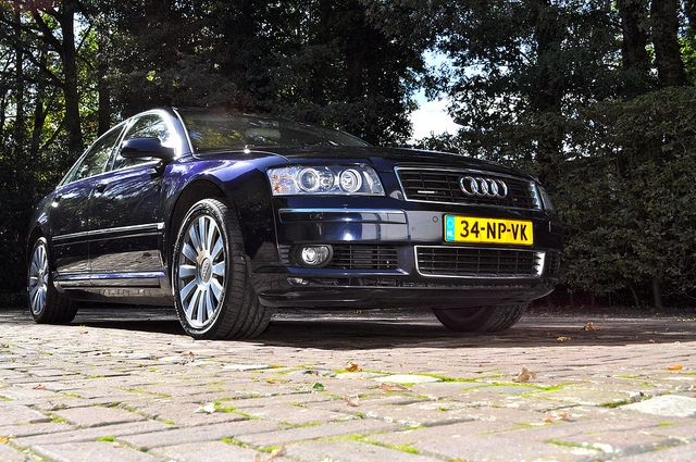

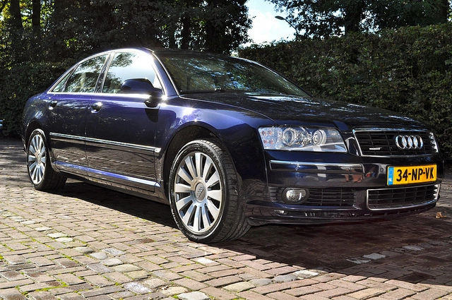

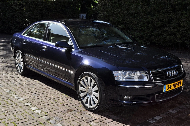

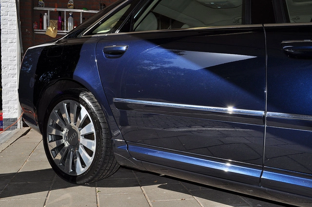

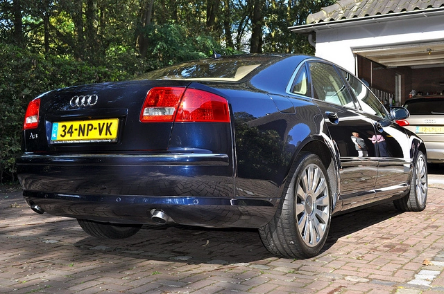

Afwerken met Blackhole op zwart, en mijn grote liefde; Natty's
De resultaten:
DSC_0114 by joeltje, on Flickr
DSC_0121 by joeltje, on Flickr
DSC_0123 by joeltje, on Flickr
DSC_0124 by joeltje, on Flickr
DSC_0126 by joeltje, on Flickr
DSC_0129 by joeltje, on Flickr
DSC_0134 by joeltje, on Flickr
DSC_0135 by joeltje, on Flickr
Dus. Veel foto's van een dag zwoegen, maar een resultaat waar ik erg trots op ben. Veel geduld, luisteren en voelen wat de Dap doet met de Finale, rust, rust en rust maken inderdaad heel veel mogelijk aan correctie. Ik ben erg benieuwd wat er was gebeurd bij oranje en SSR2.5 8o
