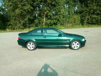

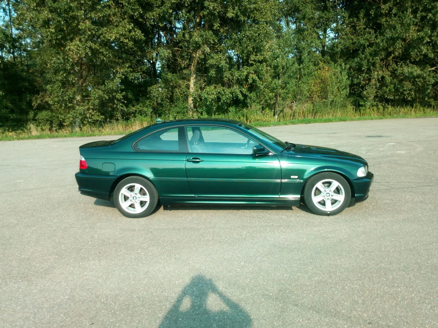

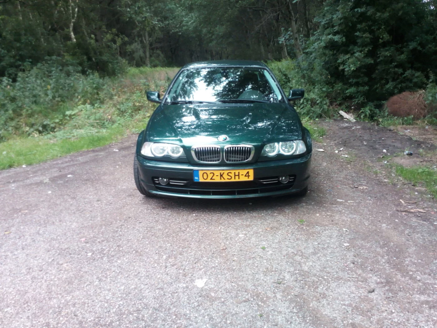

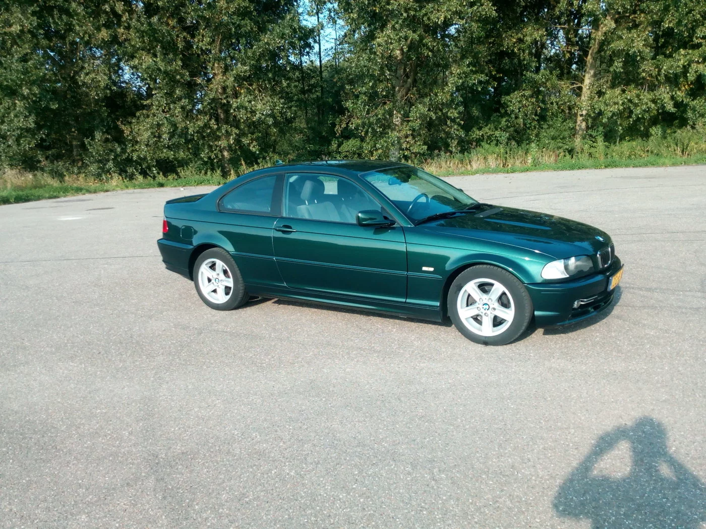

Ronnie 26 jaar, in bezit van een bmw e46 coupe die ik volgende week ga polijsten (na 18 jaar op deze aardbol te hebben rondgereden is het tijd geworden, voor haar eerste polijst beurt)
