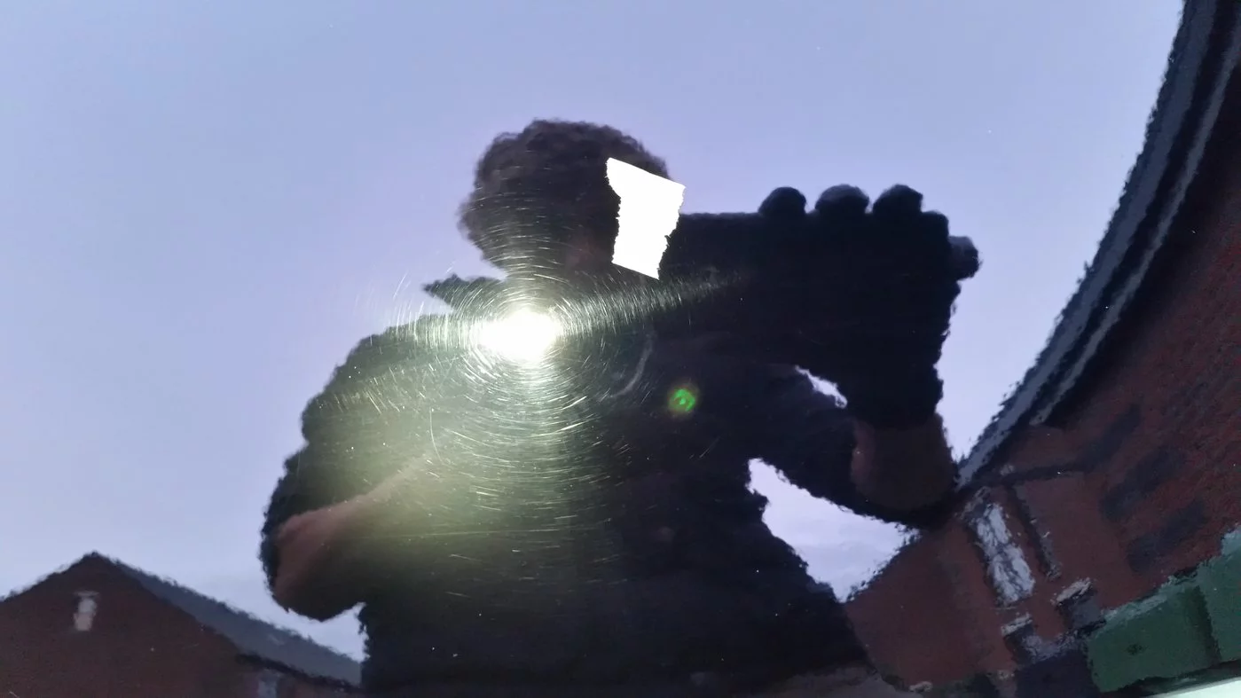

Heb je een foto van de lak hoe die er nu uitziet?

Het blijft altijd een beetje gissen als je er geen beeld bij heb!

Als je waxt, houd er eens een lamp bij, je spot lampje bv. Dan zou je kunnen zien of je de swirls in trekt achter de pad aan.
Ik heb dit namelijk eens gehad met polijsten. Een overgespoten motorkap die zo zachte lak had dat ik met een doek de swirls er weer in trok. Afnemen met een lampje erbij kwam ik erachter. Über zachte doeken was de oplossing.
Ja goed idee inderdaad, eerst zorgen dat de lak zeker helemaal strak is, zodat ik weet dat alles wat ik direct daarna zie wordt veroorzaakt door het waxen.
