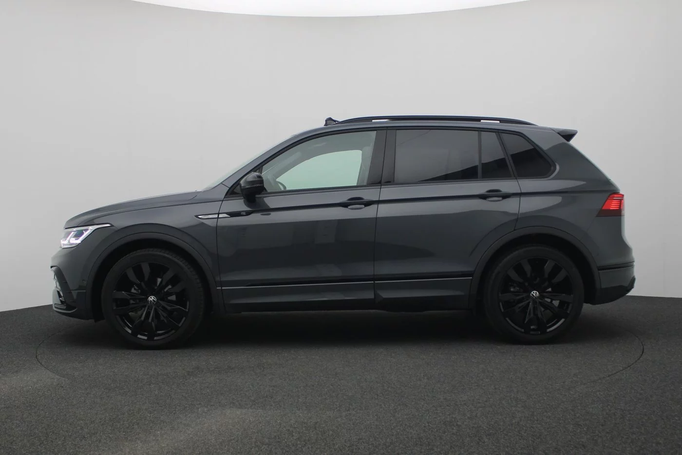

Ik wil binnenkort mij VW tiguan in de kleur dolphin grey in de coating gaan zetten.
Gyeon heeft ruime keuze maar welke moet ik pakken, het word mijn eerste auto die ik ga doen.
Heb ruimte om hem binnen te stallen.

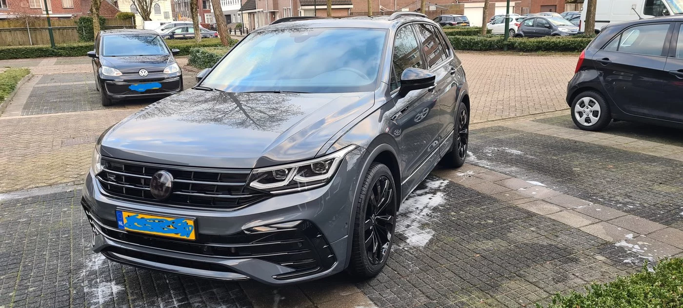

Ik heb onlangs op onderstaande Skoda Gyeon Pure aangebracht.
De kunststof randen rondom de wielen kan je "gewoon" meepakken met Pure.
Grill lijkt hoogglans, dus ook Pure.
Bij Pure heb je "ruime" tijd om het af te nemen.
Mooier is natuurlijk als je ook Trim hebt, omdat die specifiek voor kunststof is. Trim kan je ook op je lampen aanbrengen.
eens met @GeBas.
Dit weekend Gyeon Pure Evo aangebracht en dit is voor mij echt de makkelijkste coating om aan te brengen en zeker af te nemen. Echt no effort en een prachtig resultaat.
