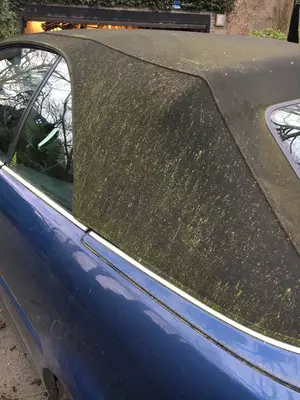

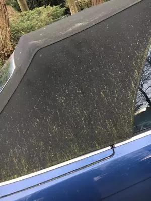

Beste mensen, Het is al ruim een jaar geleden dat ik een cabrio dak moest reinigen. Ik meen dat ik toen een set van Meguiars heb gebruikt. Is dat voor de staat waarin het dak van deze 3serie ook een goede oplossing of hebben jullie een beter idee?

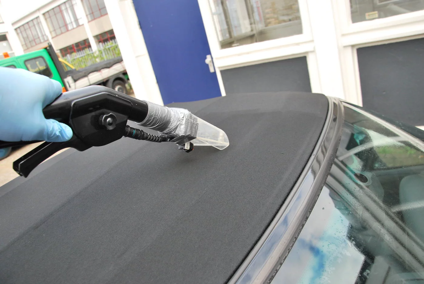

Hier zul je aan de slag moeten gaan met een extractor. Daarmee kun je ook op diepte reinigen.
Er zijn tal van producten voor te gebruiken: APC, Biotex, groene zeep enz.

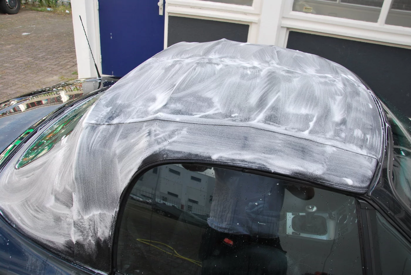

Als de kap goed en volledig droog is, inborstelen met een daarvoor bestemd product. Met het inborstelen "druk" je het product goed in de stof waardoor de standtijd optimaal is.
Beste is om 2x keer te behandelen.

Ik heb helaas geen extractor. Heb je nog een andere optie?
Boels hoor ik inderdaad vaker voorbij komen. In feite moet je iets als een tapijtreiniger hebben, maar let dan even op wat zij erbij leveren als toebehoren of wat ze bij kúnnen leveren. Gebruik niet hun zeepjes en dergelijke en spoel de machine goed door vóór gebruik. You never know!

Ik had dit weekend een cabrio dak te doen van een Mazda mx-5 met wat groene aanslag.
Geprobeerd schoon te krijgen met APC verdund 1:10
Daarna 1:5
Daarna puur.
Alle keren goed in geborsteld en uitgespoeld.
Je zag echter alleen bij de pure APC wat vuil eruit komen. Ik heb dit meermaals herhaald maar geen goed resultaat gekregen.
Daarna heb ik het dak ook nog geprobeerd met groene zeep maar wederom geen goed resultaat.
Je ziet dat sommige plekken wel wat schoner worden maar omdat er toch wat los komt denk ik dat ik een veel beter resultaat zou moeten krijgen.
