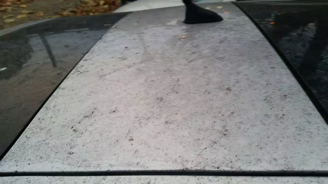

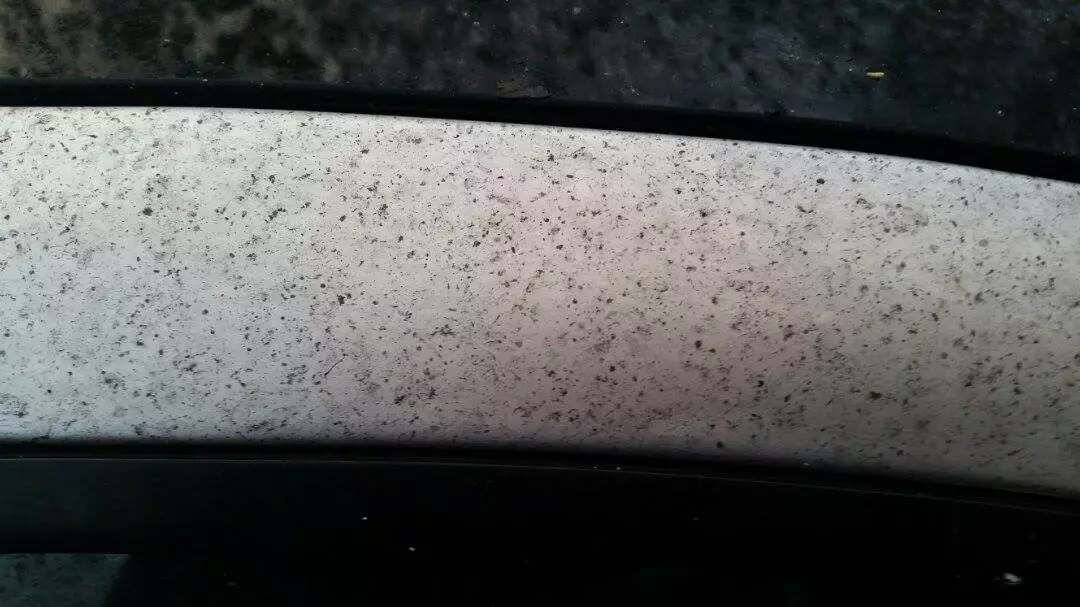

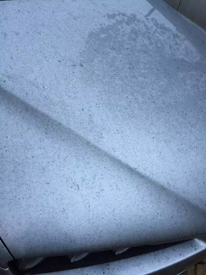

Hi All.
Ik heb jullie deskundig advies nodig.
Gisteren is er brand geweest in een chemicaliën loods hier in de buurt.
Nu is onderstaande gebeurt op een auto van een vriend/klant van mij.
Wat raden jullie aan? Zou alleen kleien voldoende zijn of komt er ook polijsten aan te pas.
De auto zal eerst door hem zelf grondig gewassen worden maar had mij gevraagd om nog verder te kijken als het niet eraf is.
Ik kan niet precies vertellen wat voor vervuiling het is. ( kan teer zijn, brandvlekjes etc )
Iemand hier al ervaring mee?
GR MIchel Kuijpers

Het ziet er smerig uit, zeg! Ik zou zelf de auto inderdaad eens afspoelen met een tuinslang, dan effe kijken, misschien foamen, dan weer effe kijken, wassen met shampoo en weer kijken wat er onder vandaan komt. Op de foto's lijkt het allemaal ingevreten zooi, maar misschien is het wel gewoon as met wat bende erin. Geen idee...
Lijkt mij dat er bij een ''normale'' brand al behoorlijk wat rare dingen in de lucht terecht komen die niet erg lekker zijn, dus bij een chemie brand zou dit nog wel eens heel vreemd kunnen zijn, lijkt mij zo.

Zijn het ook harde stukjes die je voelt? Of is het vettig? Lijkt het op iets schurend als zand ofso?

Het zijn harde stukjes wat ik heb begrepen, niet als schurend zand in ieder geval.
Wat ik verder heb gehoord waren er geen schadelijke stoffen in de lucht, dus ik vermoed dat die rook/brand afval is wat neer is gekomen.

Dit zal wel iets van teer of bitumen zijn wat verbrand is en vervolgens is neer gekomen. Ik zou eerst eens op een onopvallend plekje voorzichtig wassen, teer verwijderaar gebruiken non-ferro oid en kleien. Nogmaals op een klein niet direct zichtbare plek. Zo te zien een 159, dus net dat stukje onder de koplampen proberen ofzo. Waarschijnlijk nog meer slachtoffers met auto's die er ook zo uit zien? Dan kan je er iets mee doen;-)

We hebben de auto vanmiddag eerst afgespoeld en het was voornamelijk roet en het meeste is er ook af.
We hebben eerst het advies van redcat opgevolgd en even laten uitlekken.
Hier is verder niks uitgekomen, het liep met het water eraf.
Zal nu flink kleien zijn om de laatste deeltjes nog eraf te krijgen.
