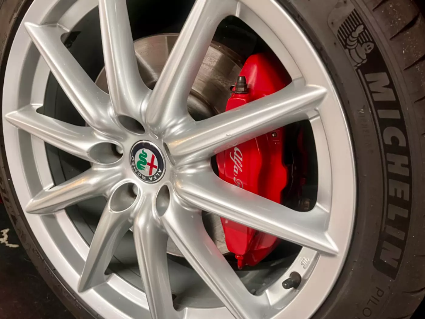

- Velgen nu aangepakt met Aquaphobia, hier gaat tzt een coating op als ik de velgen eraf kan halen en helemaal kan schoonmaken. Daar had ik nu de middelen niet voor.

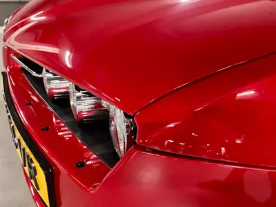

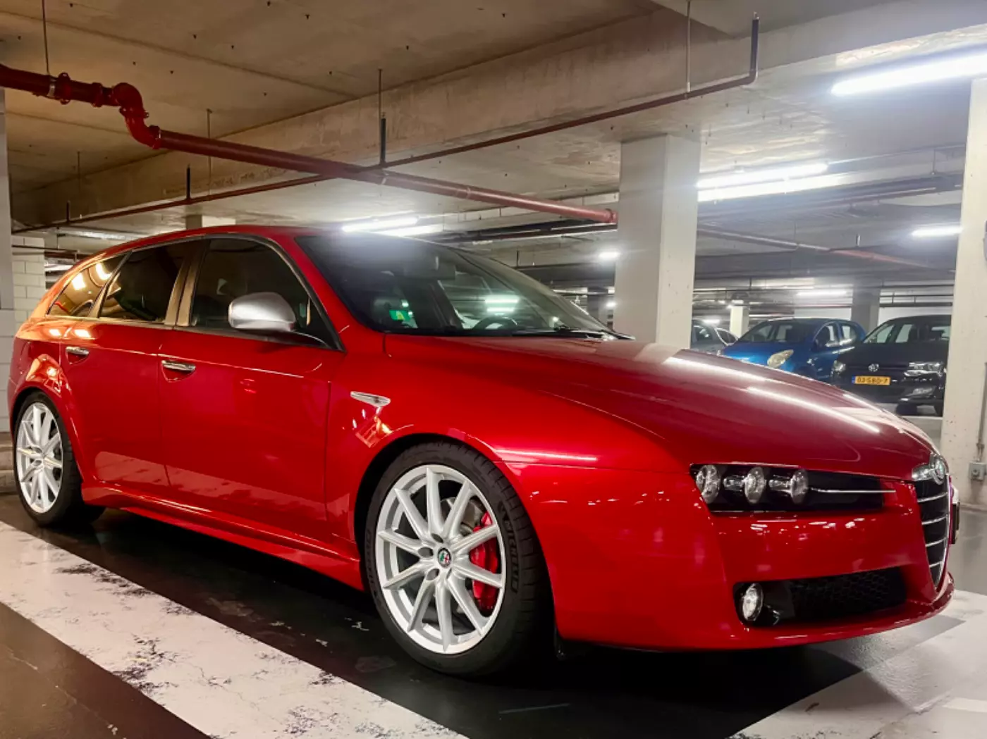

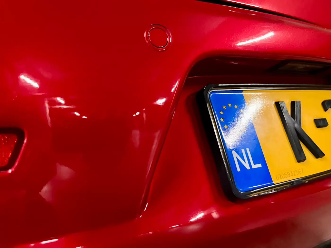

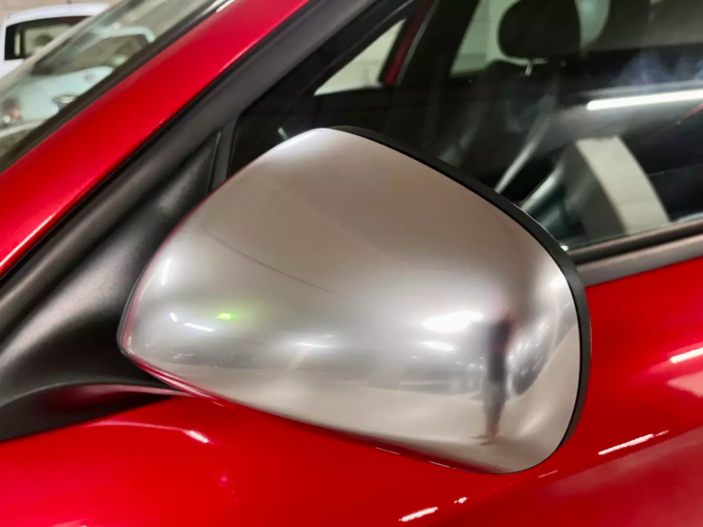

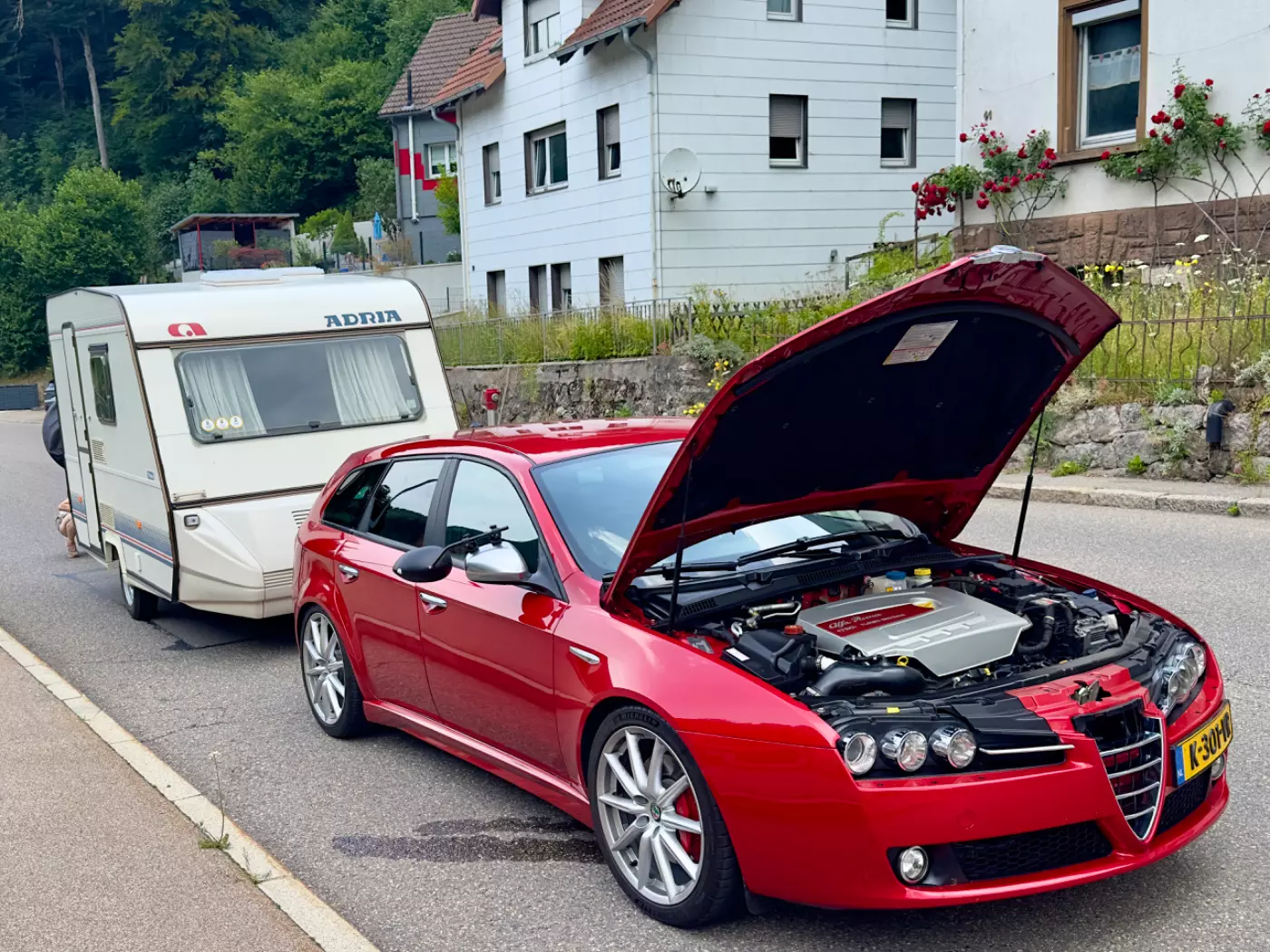

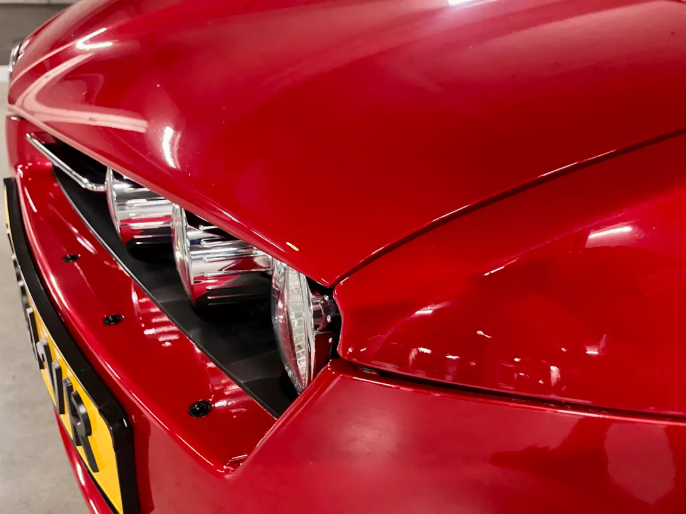

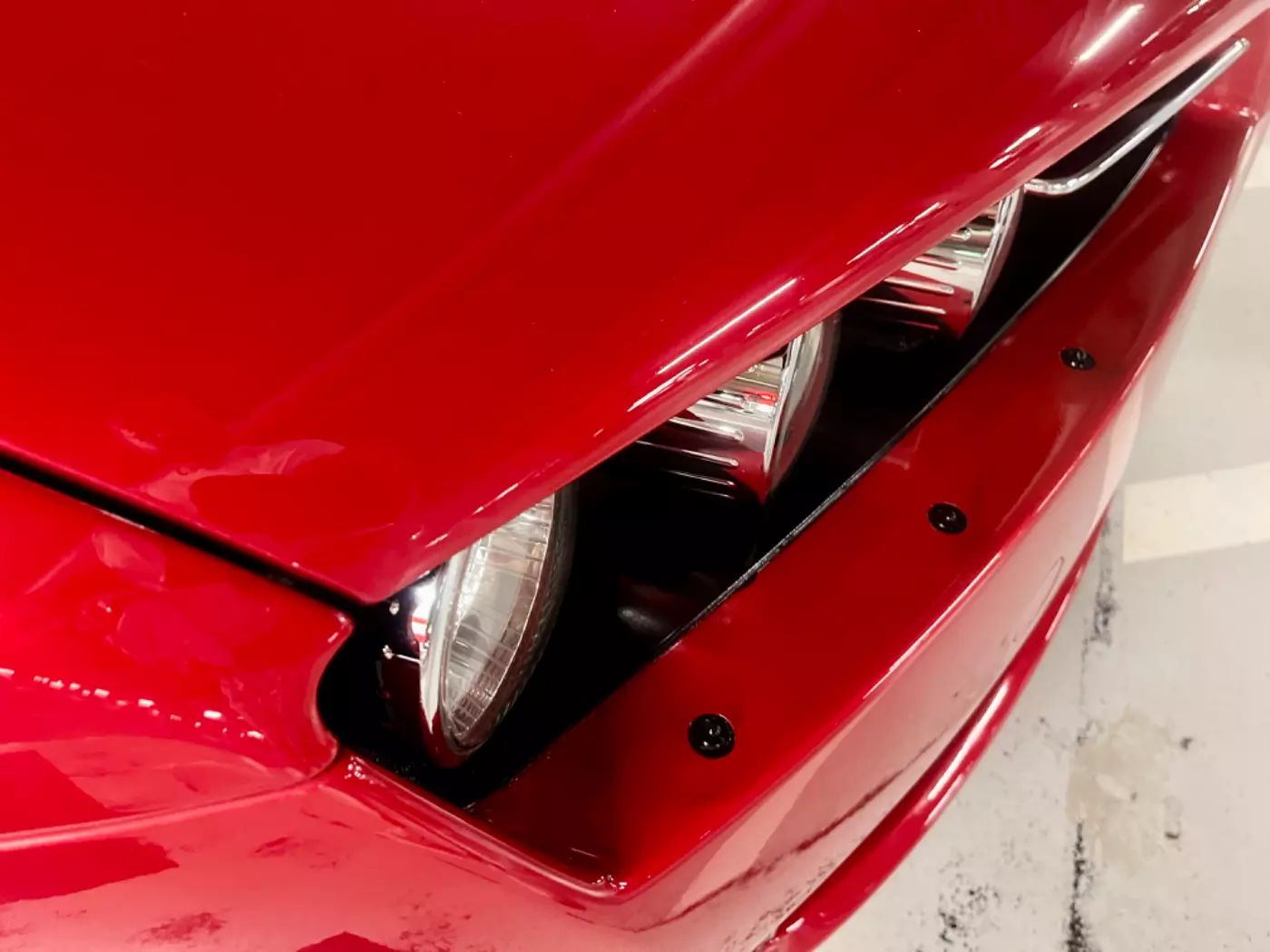

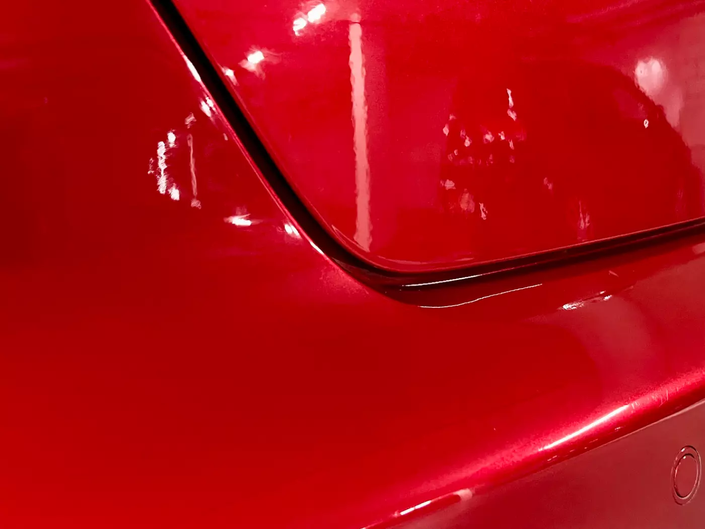

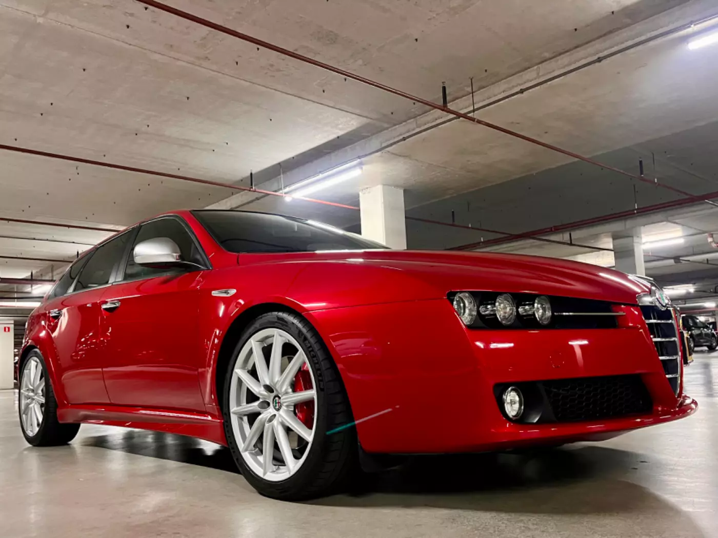

De foto's die ik heb gemaakt zijn na het polijsten en voor het aanbrengen van de coating. Het plan was om de volgende dag met de auto op vakantie te gaan naar Italie, dus ik dacht maak daar wat mooie foto's in de zon. Maar helaas vond een steenmarter in het Zwarte Woud de auto niet te versmaden en heeft zich vergrepen aan het koelsysteem. Lang verhaal kort, auto is inmiddels gerepareerd en we zijn weer in Stad. Coating is nu uitgehard, binnenkort eens wassen met Born-to-be-Mild. Ontvetten en wat Gyeon Cure erover. En dan zal ik wat nieuwe foto's sturen!
