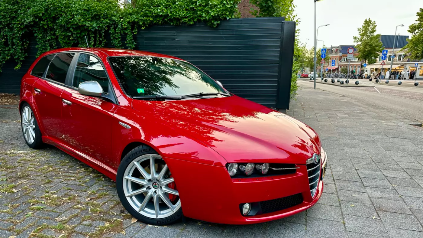

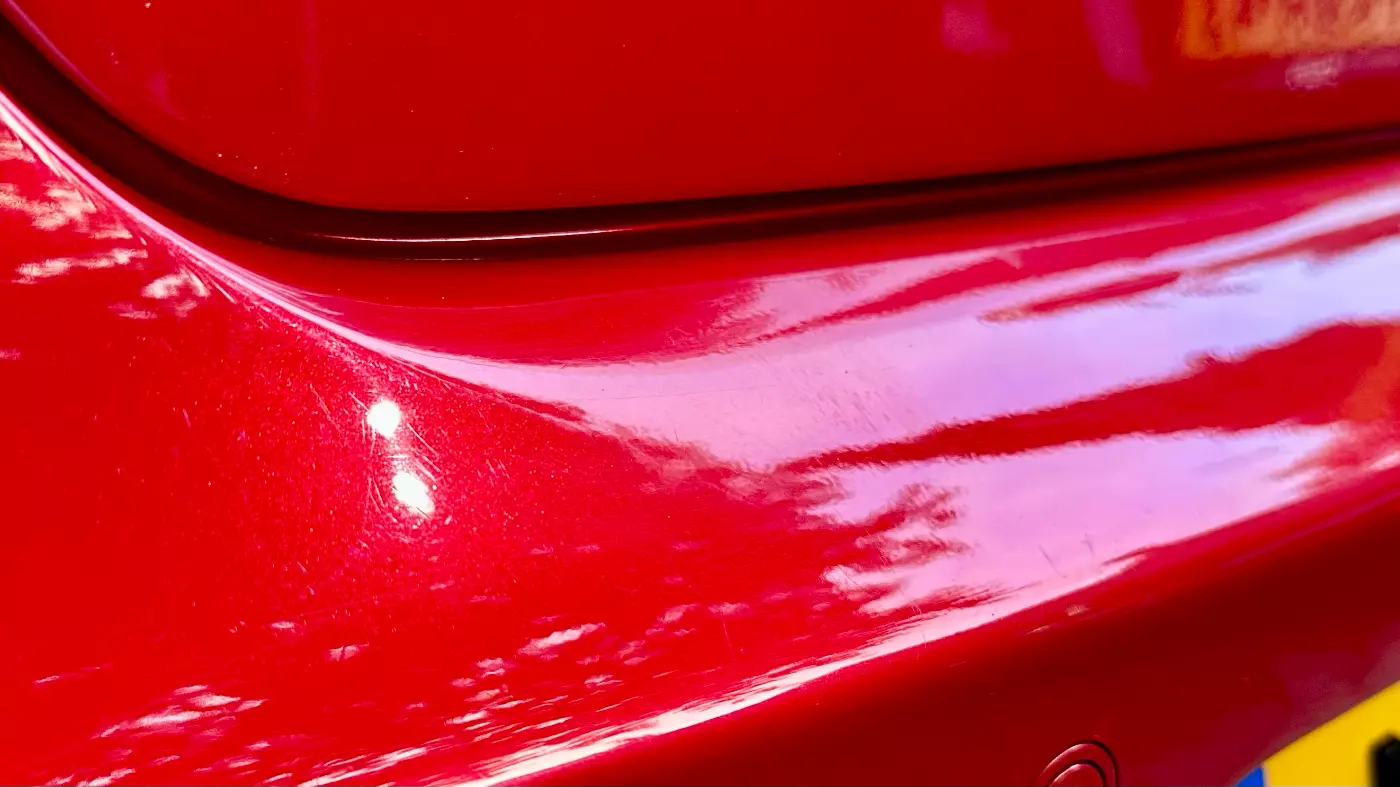

Door een fietsongeval heb ik ineens wat tijd in het drukke bestaan. Het poetsen blijkt een goede herstelmethode, zowel voor de auto als mezelf. Een mooie kans om de auto die nu iets meer dan een jaar in ons bezit is eens aan te pakken. De auto is technisch op orde na allerlei vormen van (preventief) onderhoud. Er staan nog wat dingen op stapel (onderstel, RVS uitlaat), maar dat volgt later. Verder is de roest is aangepakt, de hele bodem is inmiddels strak na wat laswerkzaamheden in de dorpels. Hierbij hebben we gekozen voor een behandeling met Dinitrol bij het Friese bedrijf dat de roest heeft weggewerkt. Het volgende project is cosmetisch. Doel: zowel van binnen als buiten de boel optimaal reconditioneren. Rosso Competizione is een prachtige kleur en van een afstand ziet de auto (staat in de Monello Ibrido) er prachtig uit. Dit is een superfijne wax die ik nog had liggen en tegenwoordig helaas niet meer verkocht wordt. De swirls werden daar enigszins mee gemaskeerd, maar zodra de wax zijn kracht verliest val je toch door de mand. Van dichtbij zie je dat de vorige eigenaar er geen (poets)liefde in heeft gestoken, althans niet in de lak. Veel krassen en swirls, eigenlijk niet om aan te zien. En deze auto verdient meer! Ook het interieur kan wat aandacht gebruiken, met name het alcantara van de sportstoelen. Verder is het sportstuur door de vorige eigenaar met een ring misbruikt. En we hebben zelf een scheurtje in het leer van de middenarmsteun achter gemaakt bij het draaien van de kinderstoel terwijl er ski's door het skiluik lagen. Als deze punten zijn verholpen dan staat er een goed onderhouden, prachtige auto met lage kilometerstand in concoursstaat! Ik ben nog op zoek naar een originele mattenset voor de 159 SW om de boel af te maken!

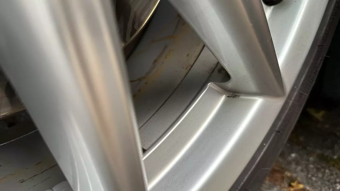

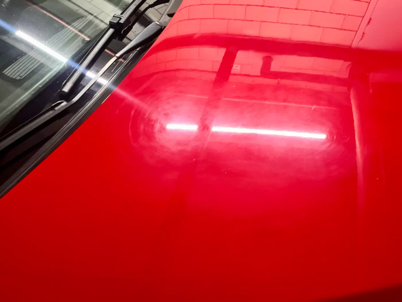

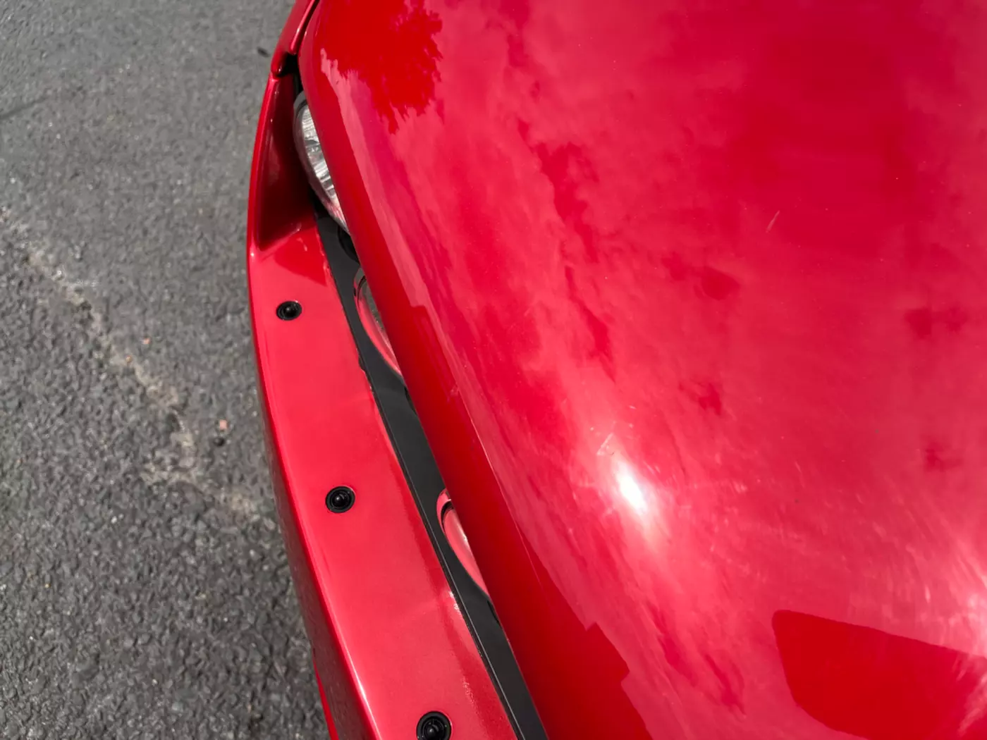

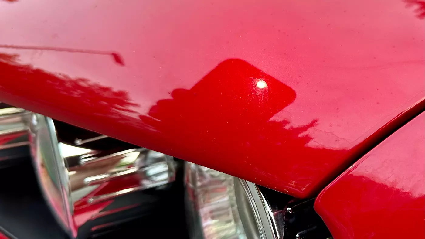

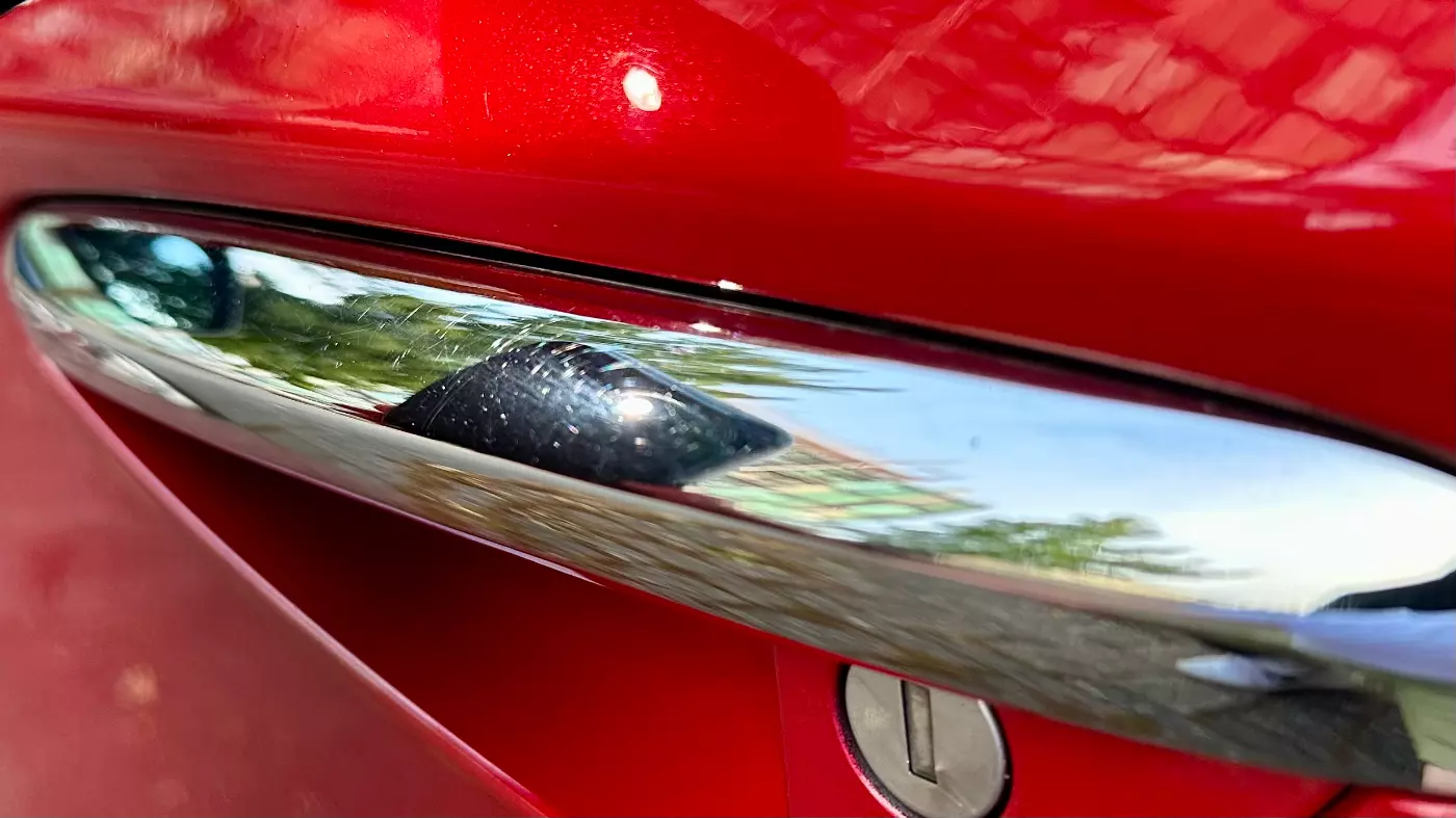

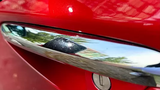

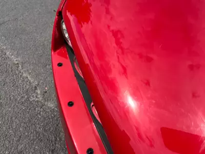

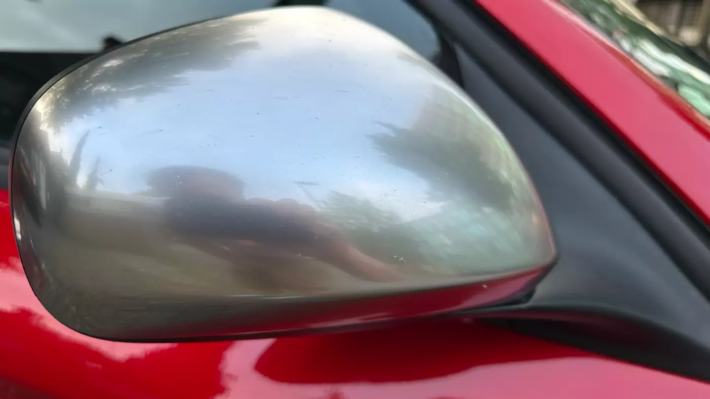

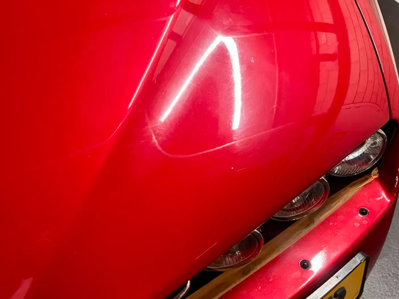

Poetsvoorraad aangevuld met een frisse voorraad polijstspullen en klaar om te knallen. Eerst de wagen uitgebreid gewassen en ook gekleid. Auto bleek erg smerig, lijkt alsof er jaren aan vuil op is aangekoekt wat er pas bij het kleien vanaf komt. Ook de multispaak wielen zijn een uitdaging met de hand schoon te krijgen, hier moet ik wellicht nog wat extra borsteltjes voor kopen. Ook zie je uiteindelijk toch wat meer weggewerkte "stonechips" dan je in eerste instantie verwacht en blijkt de voorbumper eens gespoten te zijn. Verder is de lak van motorkap en dak "ondergeswirld." Foto's zijn van na het kleinen.
