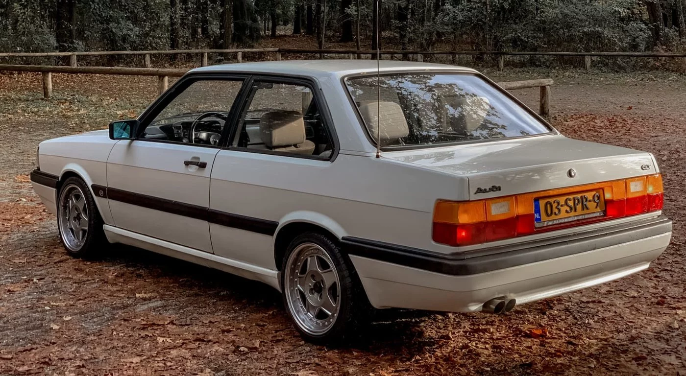

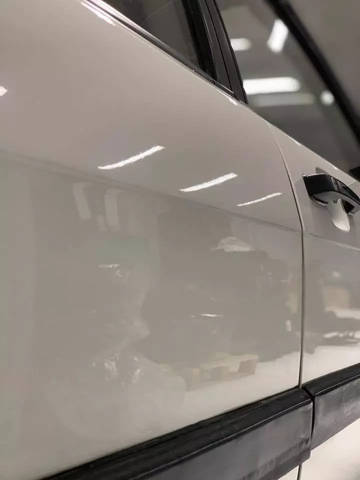

In December heb ik deze bijzondere Audi mogen detailen. Het betreft een Audi 80 2 deurs sedan wat vrij uniek is want je ziet ze nauwelijks of niet van de B2 (facelift) generatie. Afgesproken met de eigenaar dat hij de auto schoon zal stallen en samen met hem deze detail in een middag te doen. Er is gekozen voor lichte PX200 polijst correctie omdat het al een wat oudere lak betreft en deze te beschermen met een hardwax. Ook zijn de kunstof delen gecoat en zijn de velgen gepolijst en voorzien van Rimwax bescherming.
We zijn begonnen met de auto goed te kleien toen dit klaar was ben ik met de excentrische machine aan de gang gegaan en heeft de eigenaar de velgen gepolijst en voorzien van Rimwax. Toen ik klaar was met polijsten ben ik begonnen met het coaten van de kunstof delen. De laatste stap was het aanbrengen van Px300 hardwax en bandenglim.
Gebruikte middelen voor deze detail:
- klei
- detailspray
- glasreiniger
- pvc coat
- tire shine
- medium cuttingpad
- krauss excentrische poetsmachine
- Px200 fijne korrel
- Px 300 hardwax
Ik ben zeer tevreden over het eind resultaat en vond het geweldig om deze toch wel zeldzame Audi te mogen doen.

Waarom heb je gekozen om alleen te polijsten met een fijn polijstmiddel icm met een medium pad; had de lak erg weinig defecten of was de lak erg zacht?
Bedankt heren,
Ja de eigenaar is echt een liefhebber dus deze word heel netjes behandeld en de detailbeurt heeft dat alleen maar bevestigd hoe netjes deze auto nog is.
Ik heb voor deze aanpak gekozen omdat de klei de lak lichtelijk aftopte en op sommige plekken de lak al heel erg dun was. Vandaar de keuze voor het fijne polijstmiddel en de lak corrigeerde voldoende voor een mooi resultaat.
