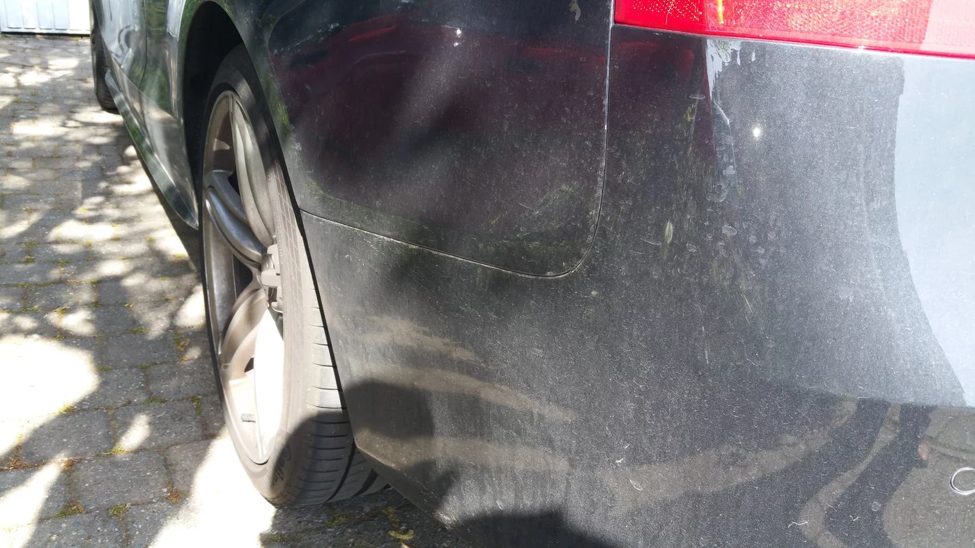

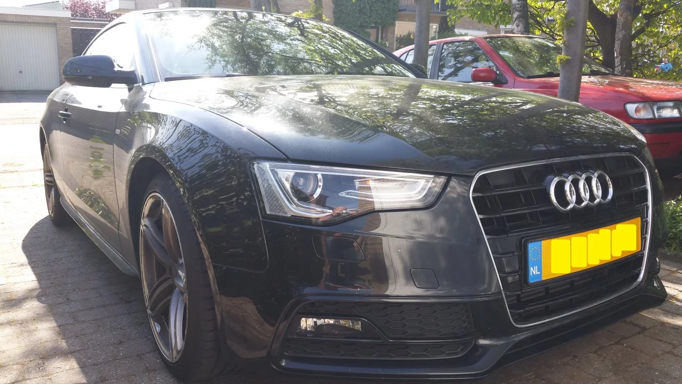

Afgelopen dagen een mooie Audi A5 bjr 2012 mogen detailen, pracht auto zo'n A5

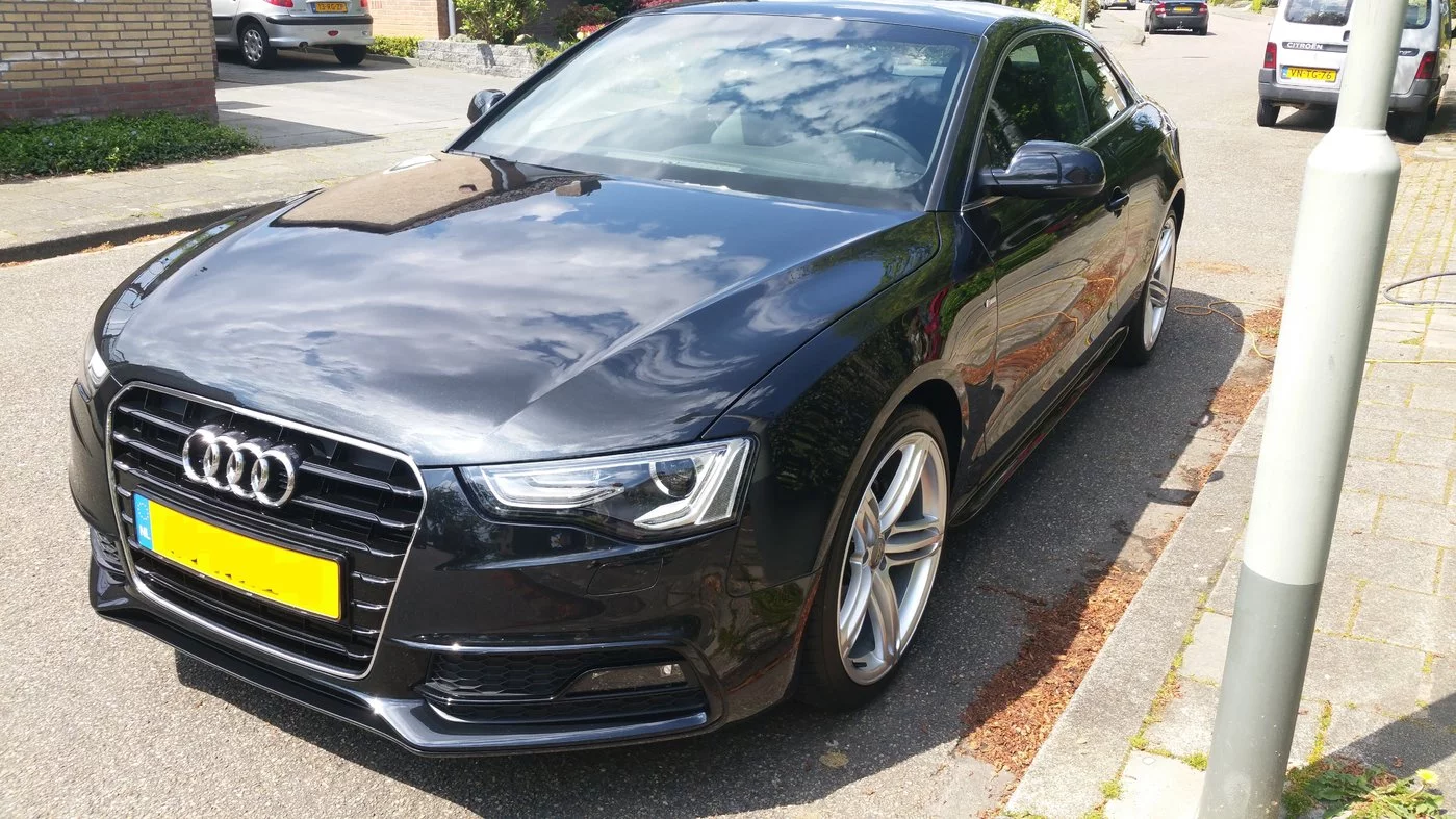

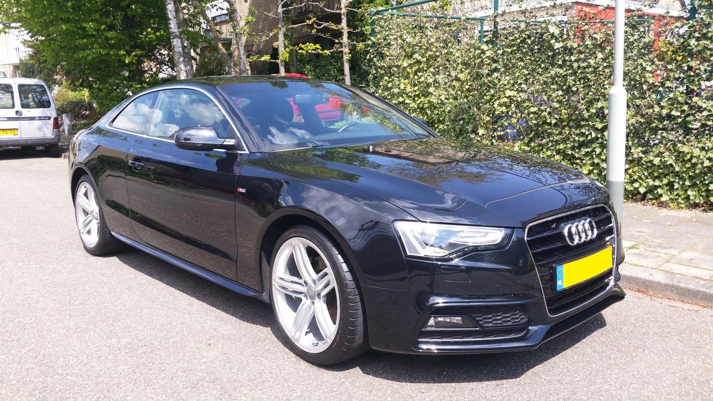

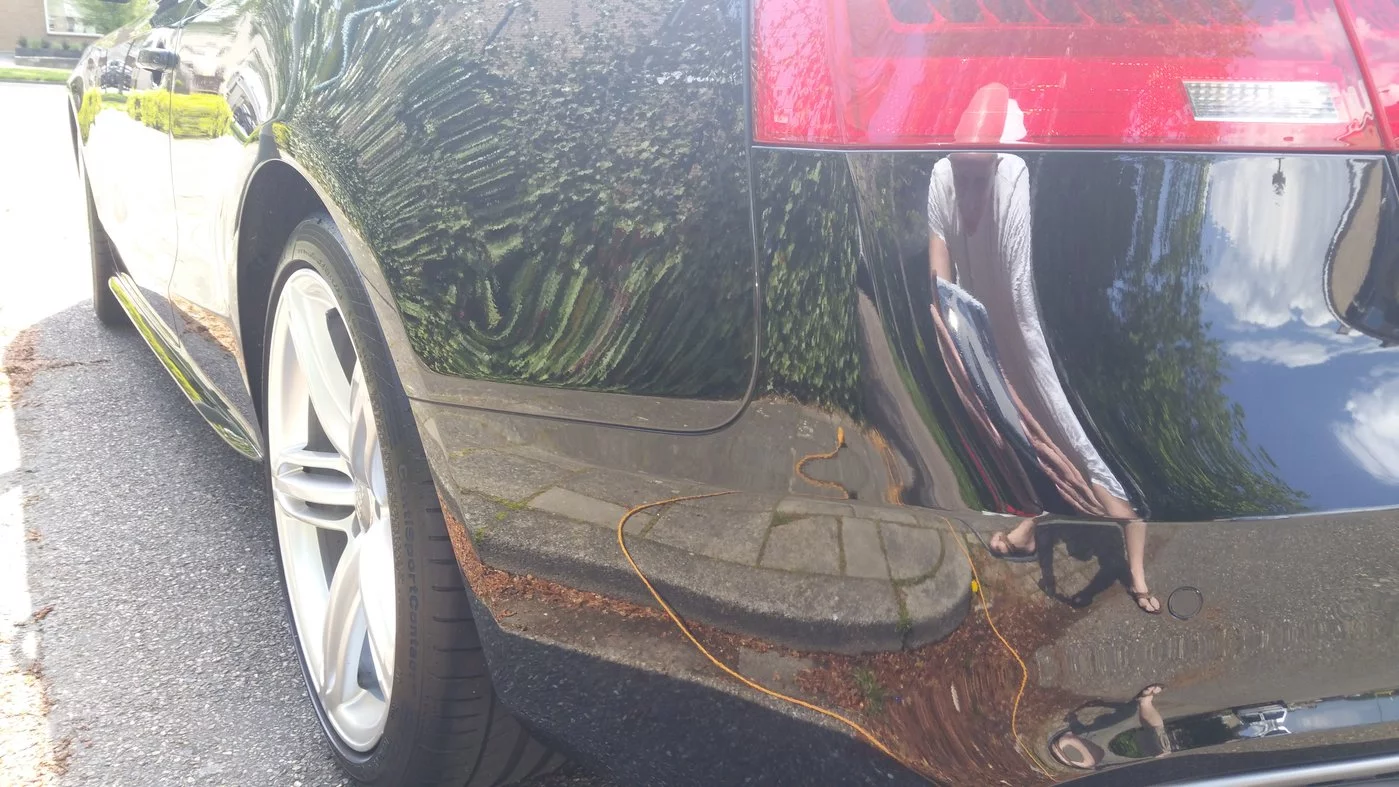

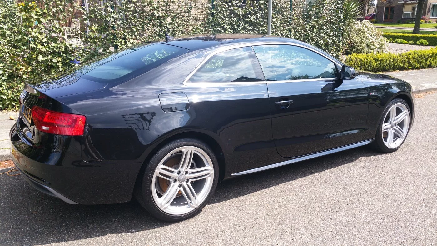

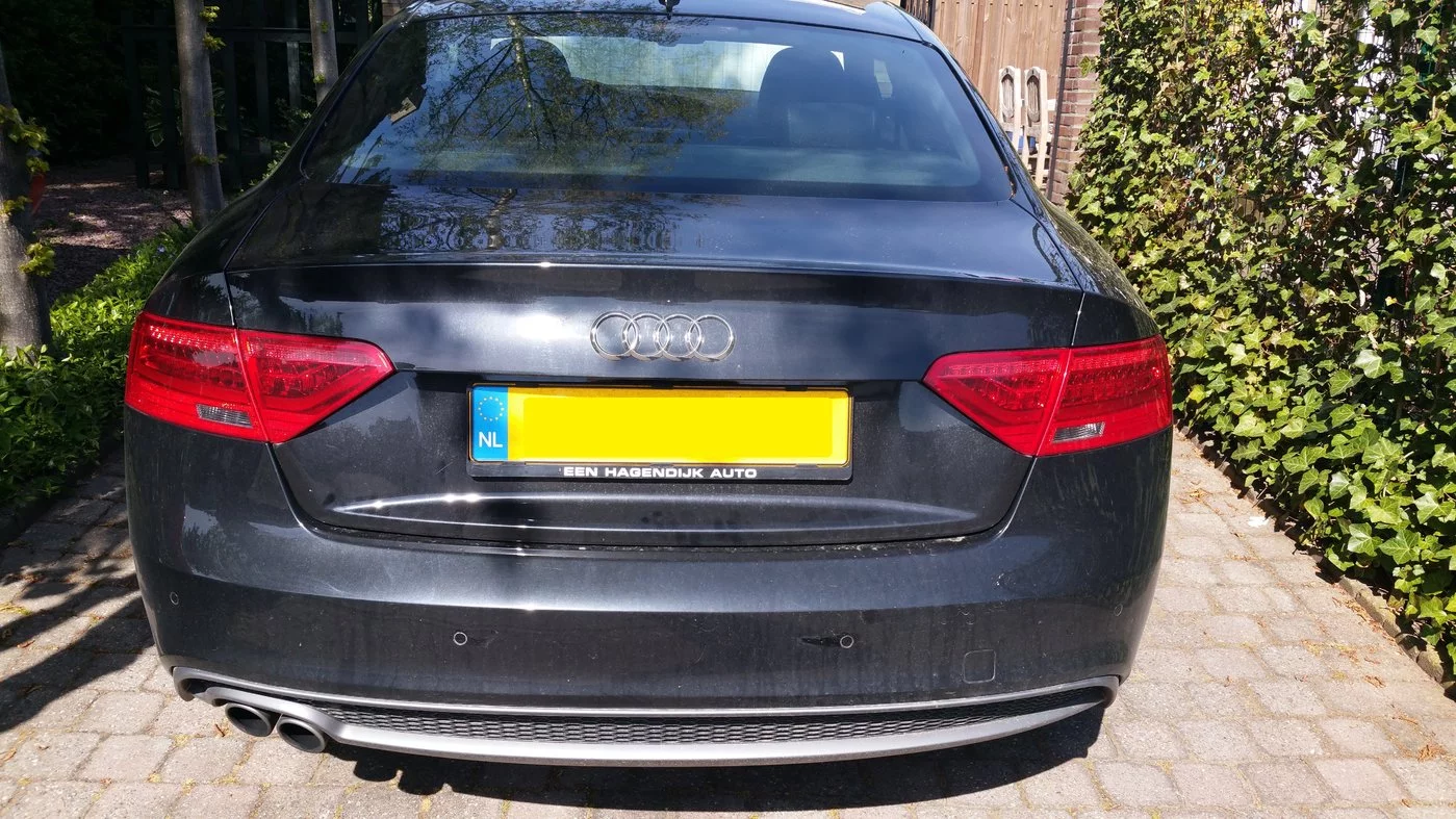

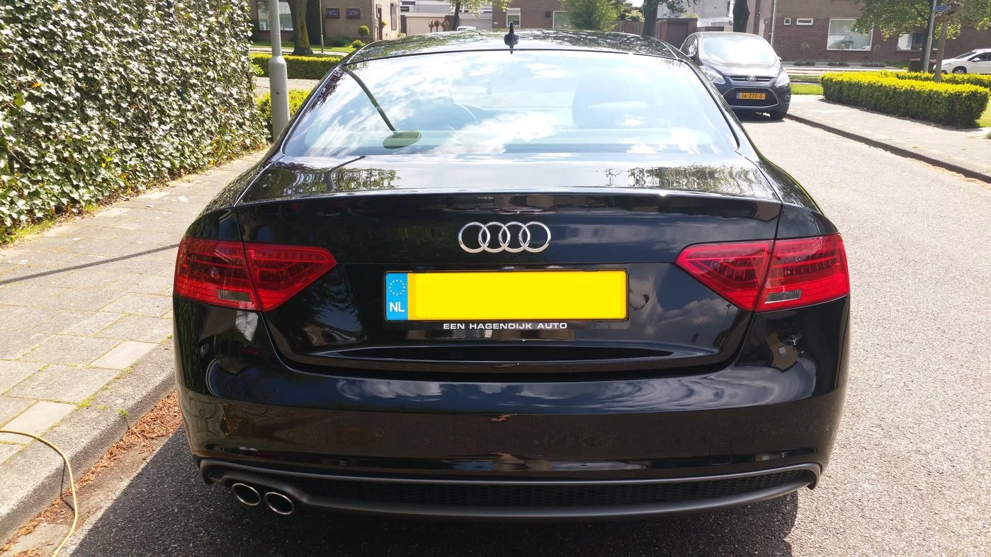

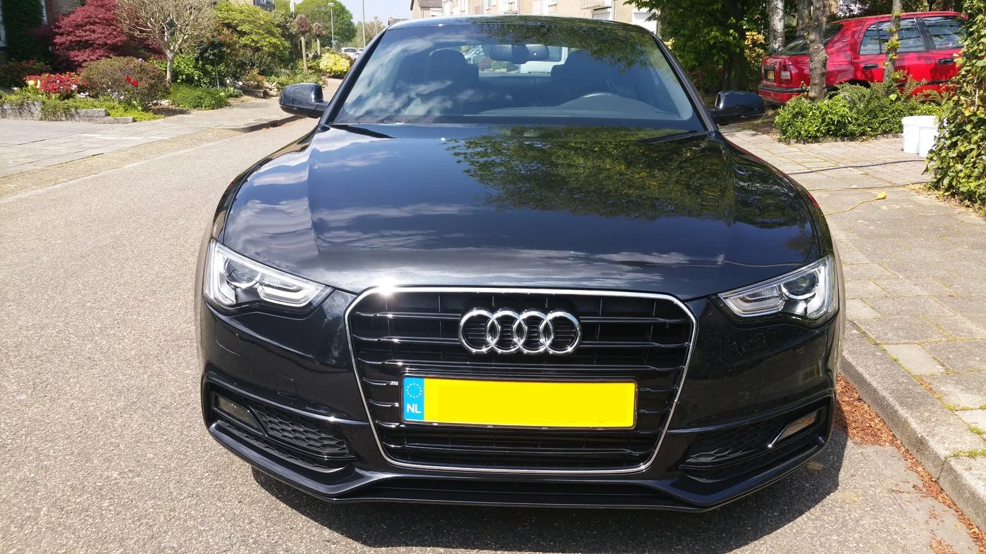

Ik zal hier de stappen die ik genomen heb kort beschrijven :

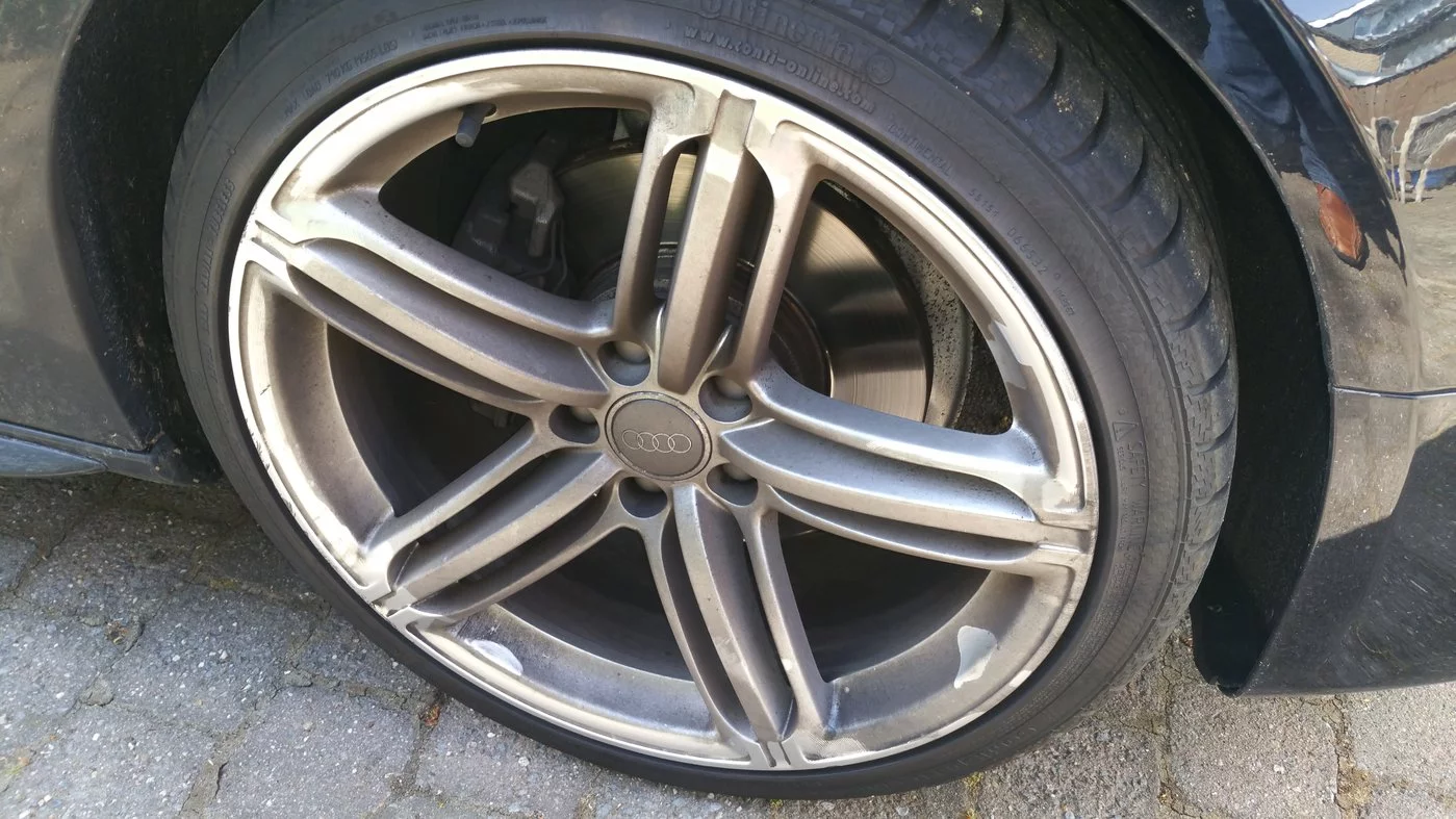

Velgen schoongemaakt met monello non ferro en daarna nog eens met chemical guys diablo 2e ronde schoongemaakt waarna voorzien van poorboys wheelwax.

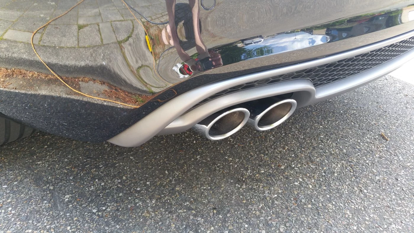

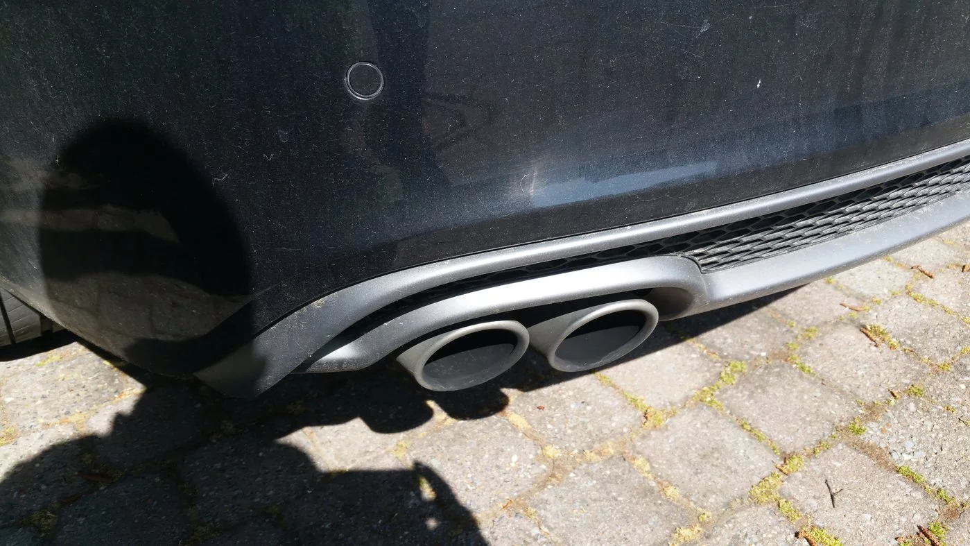

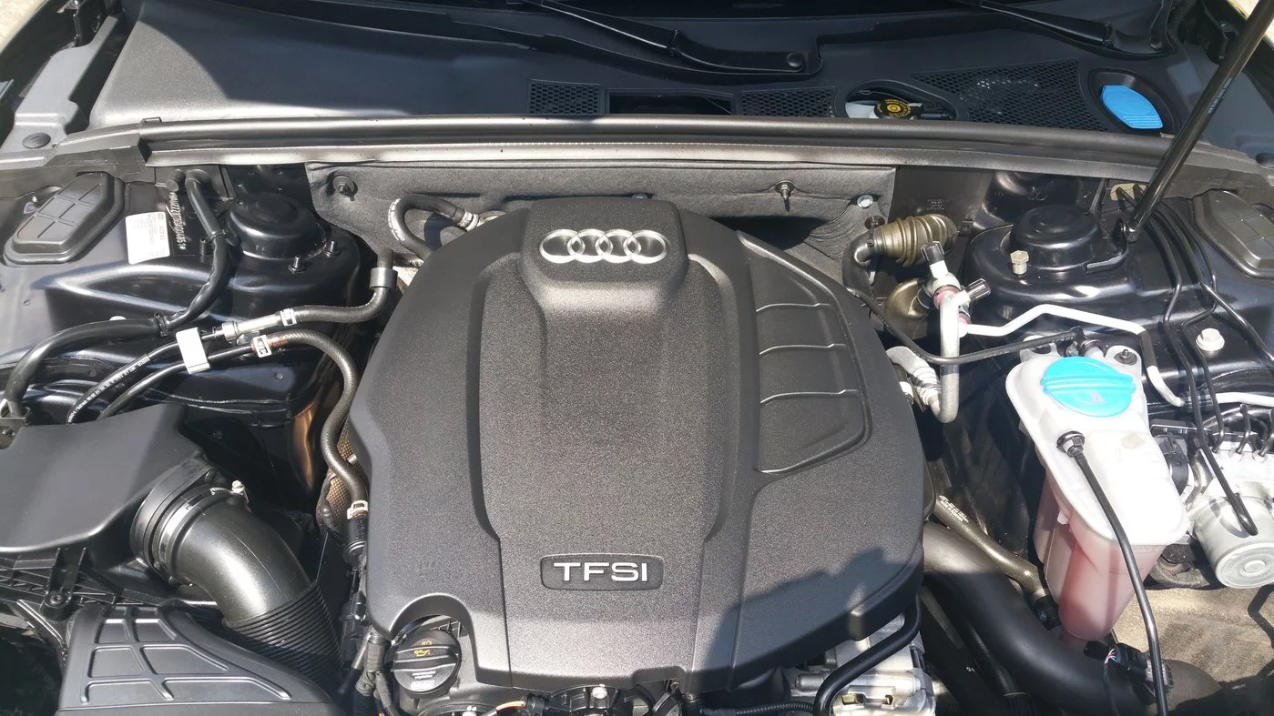

De uitlaat heb ik met mothers mag en aluminium gepolijst, de randen zelfs met 3000 grid waterproof i.c.m de mothers !!
Na het wassen en kleien van de wagen deze gepolijst met monello veloce op geel, sommige plaatsen wel 3 hits moeten geven met de dap 900. Daarna afgewerkt met raffini op wit en finale op wit. De audi lak was wel zeeeeer hard
De motor ruimte schoon gemaakt met chemical guys ecosmart, kunstof heeft een laagje autoglym rubber en vinyl care.
De lak gevoed met poorboys blackhole en wax colinite 845 erop gezet.
Bandjes tenslotte zwart gemaakt meguiars gold class.
