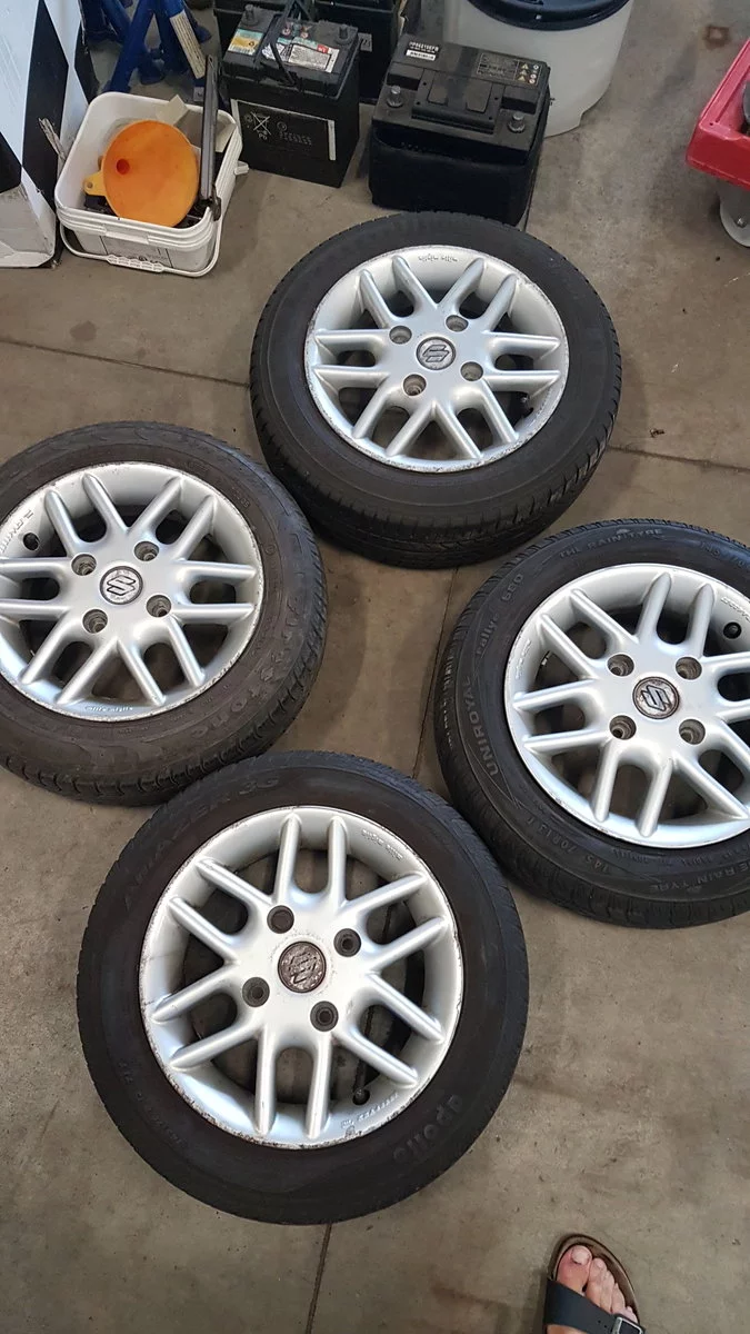

@tamer zo waren de velgen voorheen:
Die velgen hebben goeie klappen gehad. Ik zie dat zelfs de rand op plekken verbogen is.
Dan zal de binnenkant er erger aan toe zijn aangezien die kant véél zwakker is.
Heb je deze velgen goed laten controleren? ik denk dat je ze vooraf had moeten laten richten.
Eenmaal krom krijg je het er niet uitgebalanceerd, ookal zegt het balanceer apparaat anders.

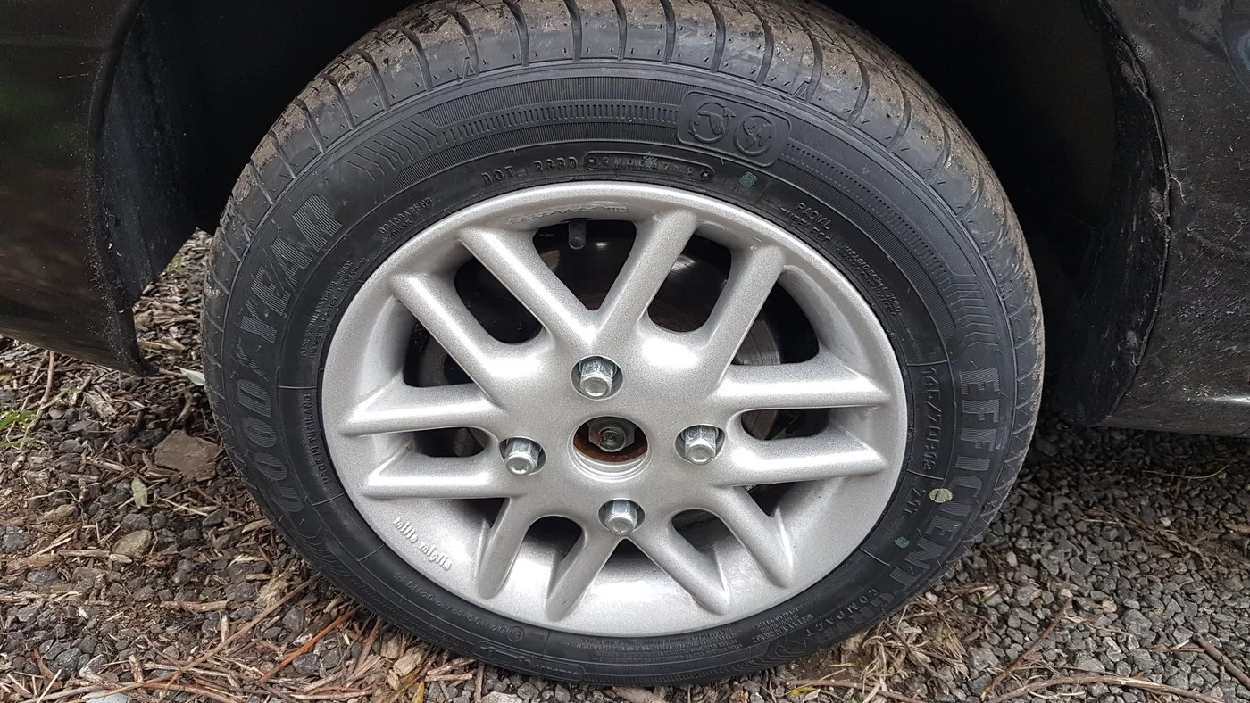

Een mogelijke oplossing is het uitdraaien van de achterste velgen en het maken van busjes. Er zit namelijk speling op omdat de naaf niet aansluit op de velg (zie foto's vorige pagina). Dus als je een velg erop legt, kun je hem nog bewegen. Pas met de bouten zit hij vast. De velgen voor zitten wel meteen goed, omdat daar wel de naaf op aansluit.

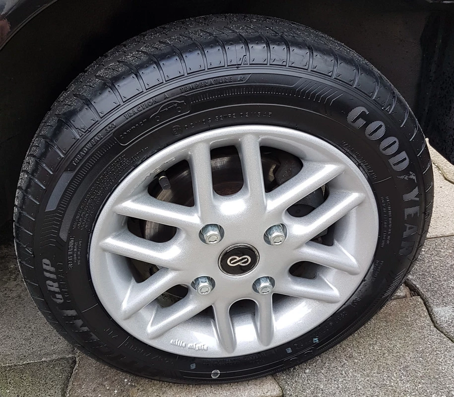

Yes, yes, yes, eindelijk af van het getril. GoodYears eronder, wat een wereld van verschil hoe stil en ook comfortabel ze rijden. Tot 80km/h valt nauwelijks iets waar te nemen. Bij 80 rest nog een minuscuul trilletje wat te zien is aan de hoofdsteun van de passagiersstoel. Daarboven valt ook niets meer waar te nemen. Putten of andere oneffenheden in de weg voel je ook veel minder. HiFly blijkt dus echt rommel te zijn. Ben blij het nu echt zelf aan den lijve te hebben mogen ondervinden :D
Poedercoater mag de HiFly's niet retour sturen naar de fabrikant. Er zit namelijk geen fout in de HiFly’s, want deze banden zijn nou eenmaal slechte kwaliteit. Ik mocht de rommel wel achterlaten bij ze en we zijn er financieel uitgekomen.

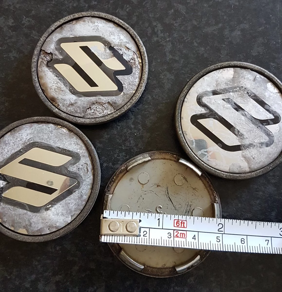

Op de foto zie je goed dat de wielmoeren uitsteken. Deze moeren heb ik bewust uitgekozen omdat ik bij pech zelf makkelijk wil wisselen met sleutel. Ik had namelijk de velgen toen ze nog beschadigd waren al eens onder de auto met de korte wielmoeren maar kreeg die niet meer los.

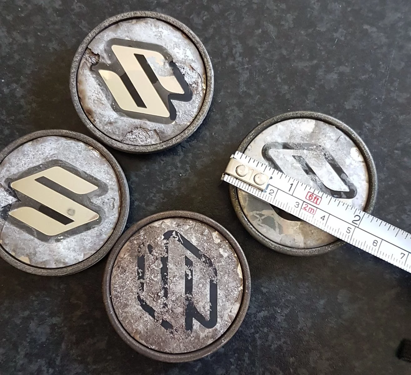

Volgende stap wordt de naafkapjes aanpakken. Deze zijn onvindbaar in de juiste maat. Dus ik ga ze schuren, spuiten en stickers erop plakken.

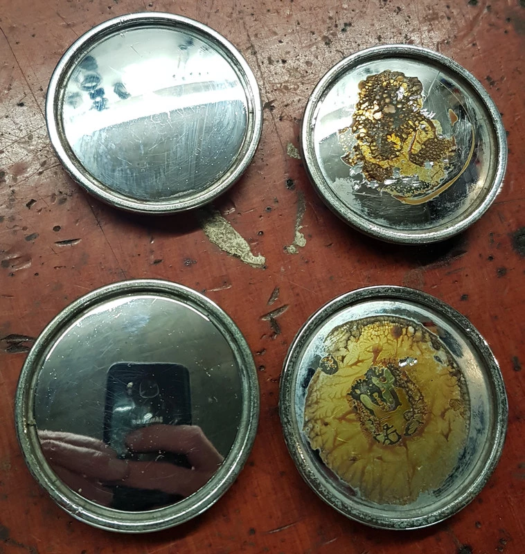

Gisteren 9 november lekker weertje 17 graden dus wat dingen gedaan aan de auto waaronder de naafkapjes. Deze flink gereinigd en hoefden niet gespoten te worden.

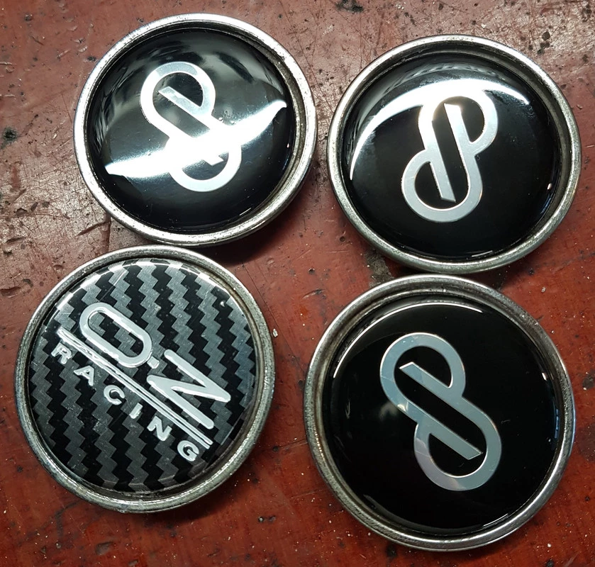

Heb de naafkapstickers gekocht bij AliExpress:
Heb de OZ-stickers meebesteld voor het geval dat de Enkei stickers lelijk zouden zijn. Maar die staan erg goed:
