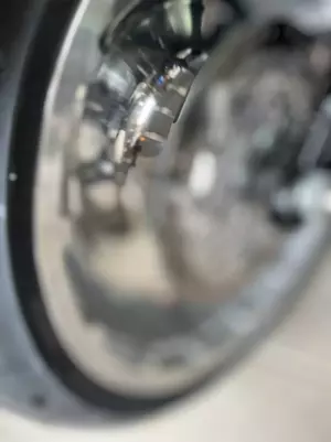

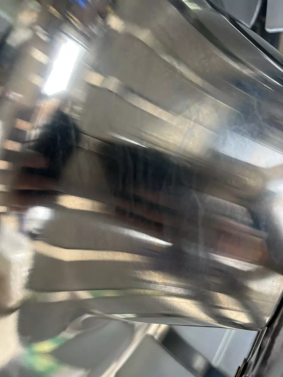

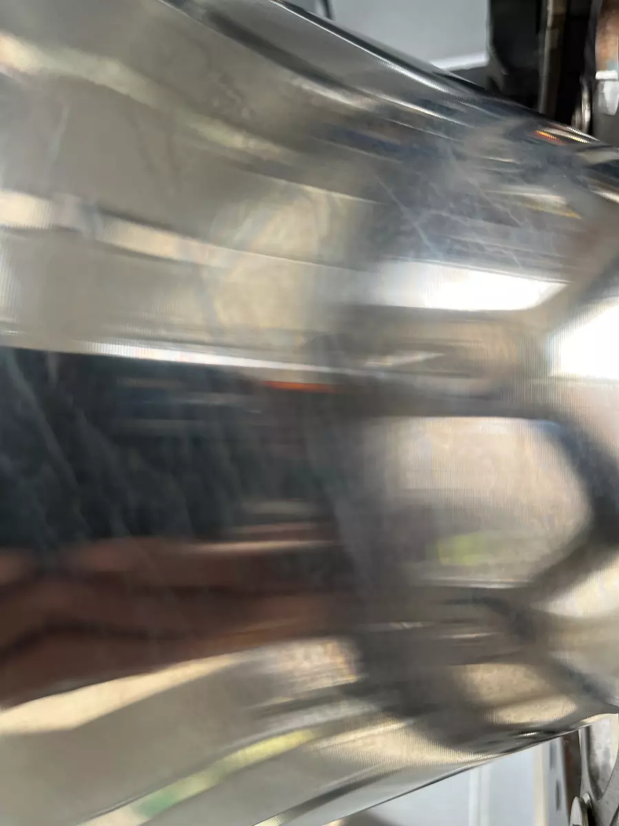

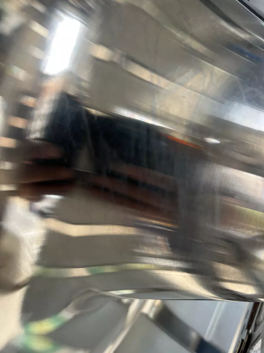

Hoi,
Na het schoonmaken van mijn Harley, heb ik als bescherming even Bead maker op de aluminium wielen gespoten en gereinigd met de hogedrukreiniger.
Ik vind het een geweldig spul, maar bij de aluminium wielen geeft die lelijke sporen, die ik er maar niet uit krijg.
Ik heb al diverse middelen geprobeerd (metal polish/paint cleaner/ wd40/alcohol) helaas zonder resultaat
Wie herkent dit probleem en heeft een oplossing

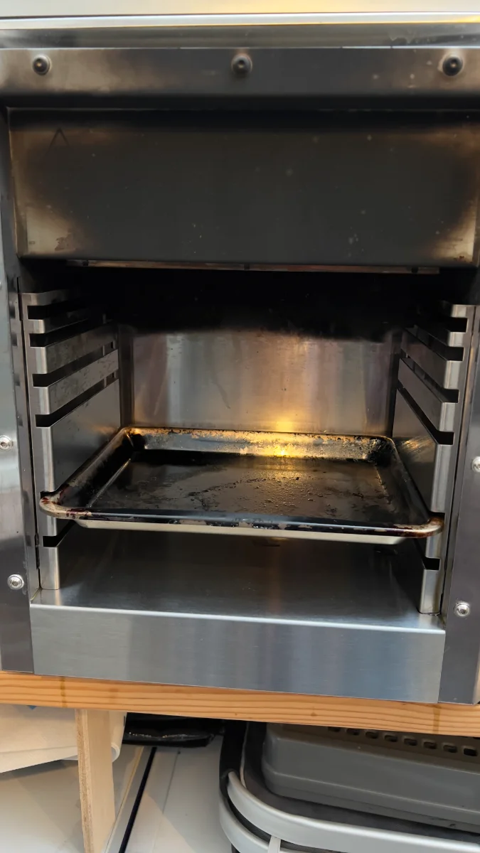

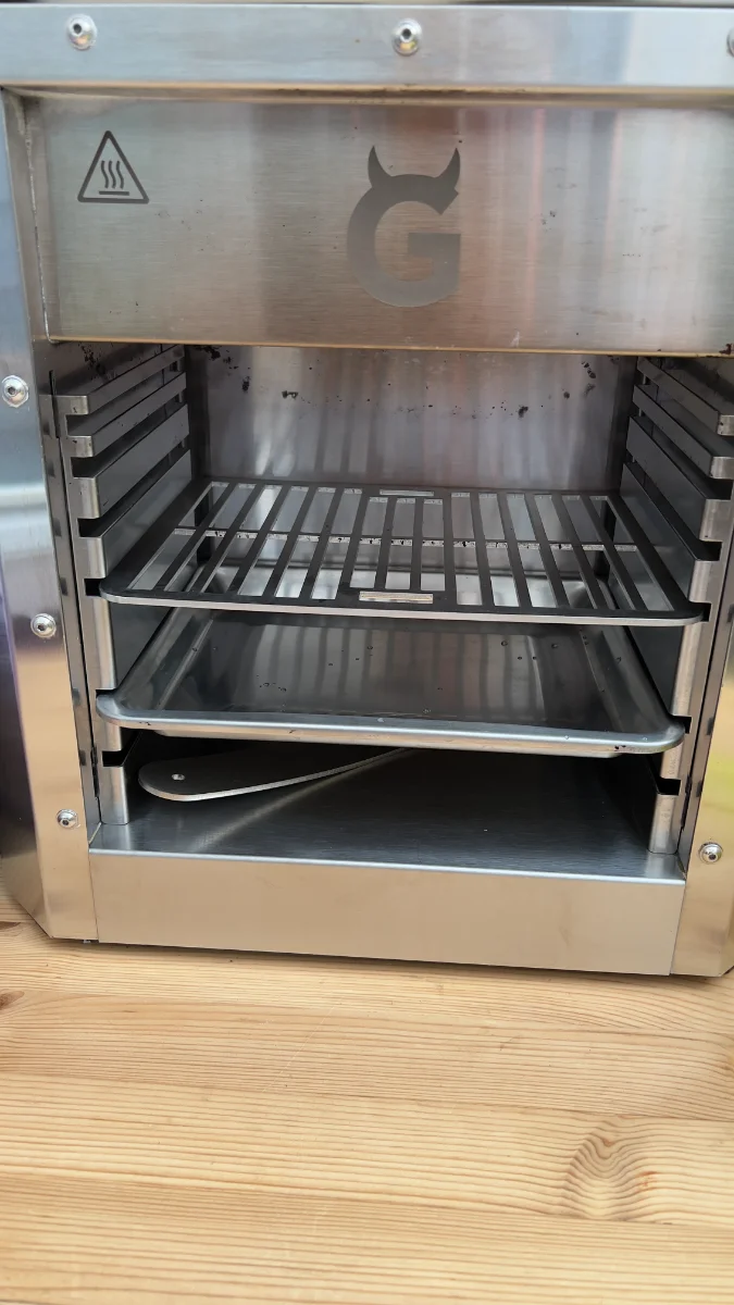

Het weekeinde nog gebruikt niet met aluminium maar met roestvrijstaal bakplaat.
In ons huis gebruiken wij pink veel met wat aandacht en zorg krijg je alles schoon.

@martin07, klinkt tricky. Volgens mij is alu een stuk zachter dan RVS. Schoonmaakpasta klinkt alsof er een schuurmiddel in zit. Als de korrelgrootte onbekend is ben je wellicht beter af met een polijstpasta waarvan de korrelgroote (of op tenminste de korrelfijnheid) bekend is. Dan kan je met een fijne korrel beginnen en opschalen indien nodig. Met een onbekende grofheid beginnen kan potentieel onnodig krassen opleveren.
Reacties: bros en Quantoxx
Zeker geen Pink stuff gebruiken op je Harley velgen!!! Deze zijn zeer gevoelig voor dit soort sterke reinigers (ask me how i know)...Gewoon heeeel licht beginnen met Finale idd en dan zal het al veel gedaan hebben.
Het zijn aluminium afgedraaide velgen met een dunne blanke lak laag, deze is echt heel dun en wil je zeker niet te lijf gaan met schurende of droge sponzen zoals hierboven aangeboden wordt. Ik denk dat Monello Finale je het resultaat gaat geven wat je zoekt en gewoon met een handpad of iets dergelijks (een witte van Monello bijvoorbeeld)

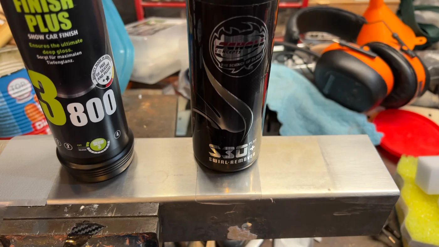

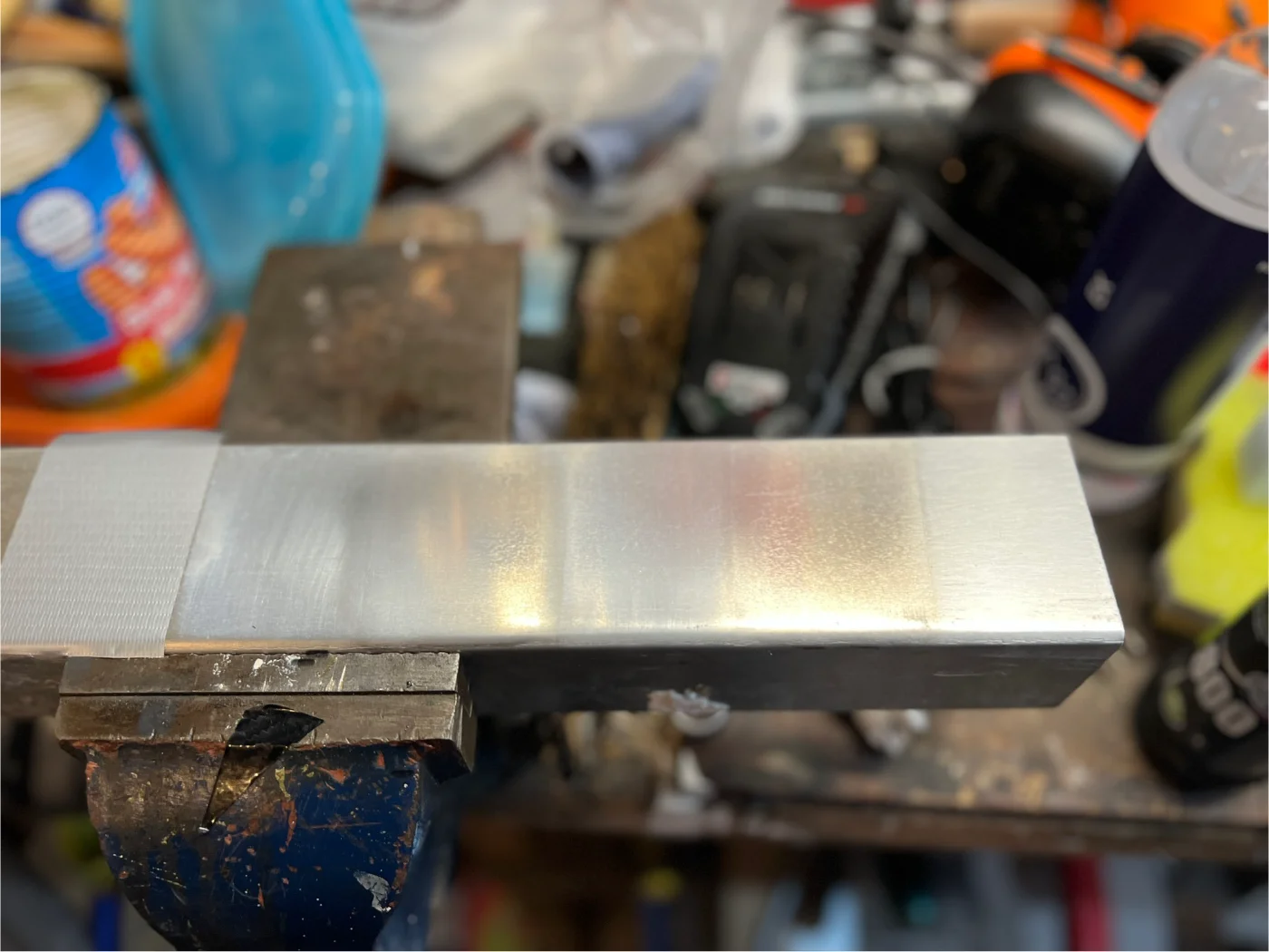

Net even een test gedaan op een stuk aluminium hoekprofiel, 5 verschillende manieren .
Van rechts naar links
5de Pink met schuurspons
4de S30 plus met een zachte spons.
3de Pink met de vinger.
2de polijstmiddel 3800 met zachte spons.
1ste commandant Scratch Remover met microdoek.
Pink maakt het mooi schoon en fris krasjes krijg je er gratis bij.
Maar als je na de tijd met een polijstmiddelen na polijst denk ik dat je een mooi resultaat krijgt.
Als de velgen gespoten zijn kun je de laklaag wel herkennen.
Anders is het een natuurlijk oxidelaag met anodisatie als coating .
Die je wel moet onderhouden.
Zie veel motorblokken van aluminium die glanzen als chrome. Als je even verder navraagt moeten ze dit elke week bijhouden als ze motor rijden.
