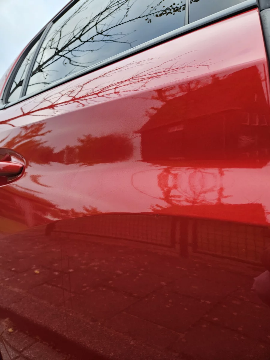

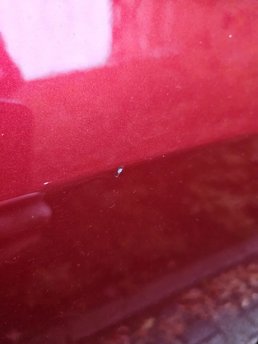

Hallo allemaal, helaas ben ik afgelopen week erachter gekomen dat iemand tegen mijn achterportier heeft aangezeten met vermoedelijk zijn deur. Hierbij is de volgende schade ontstaan zoals op de foto te zien is. Nu is mijn vraag of ik dit kan verhelpen met een lakstift, of dat ik toch echt naar de spuiter zal moeten aangezien het door de lak heen zit. Bij voorbaat bedankt.
Het ligt er natuurlijk aan waar je zelf genoegen mee neemt.
De een wil het onzichtbaar hebben, de ander stopt bij voorkomen van erger.
Zo'n stukje waar de lak weg is, valt met een stift (liever nog een naaldje) op te vullen.
Vooraf goed ontvetten.

Als tussenvorm is er ook nog spotrepair waarbij een schadebedrijf alleen lokaal dat plekje bijwerkt, dat zal niet 100% onzichtbaar worden, maar in veel gevallen ben je dan toch voor een bedrag van een aantal tientjes klaar.

Volgens mij zit er wat parel in jouw kleur en daarnaast is rood een bijzonder lastige kleur.
Bijtippen is een optie als je zoals Redcat zegt, er genoegen mee neemt dat er nog steeds een zichtbaar vlekje zal zijn.
Wens je een onzichtbaar resultaat, dan is spuiten de enige optie.
Mocht jouw kleur effectief parel bevatten is een spotrepair helaas niet mogelijk gezien dit veel risico inhoud wat betreft kleurverschil (parelkleuren worden opgebouwd in meerdere lagen met soms een onderlaag in een andere kleur).
Daarnaast lees ik dat de schade aan jouw achterportier is, wat het uitvoeren van een spotrepair (gemiddelde kost voor een spotrepair: 250-350 euro) ook onmogelijk maakt, zeker gezien de schade knal op de scherpe lijn zit en je daar dus al niet kan afplakken.
Bevindt de schade zich dichtbij een ander aangrenzend deel zoals het voorportier of de zijwand, dan zal ook dit paneel moeten meegespoten worden om kleurverschil te vermijden.
Kosten afhankelijk van de kleur en de noodzaak wel/niet uitspuiten van aangrenzend paneel: 500-800 euro.
Bedankt voor de reacties. Ik ga het toch maar met een lakstift proberen. Zou chipex dan een veiligere optie zijn (qua secuurheid)? Het is inderdaad een drielaagse lak als ik het goed zeg (rouge elixir) dus dan vindt ik een paar honderd euro niet mals Haha.

Met geen ervaring en gewone lakstift zal het in ieder geval minder zichtbaar worden.
Met een Chipex setje en wat inzet kan je zelf betere resultaten halen.
Spotrepair of de kosten maar voor lief nemen bij schadehersteller is allermooiste resultaat.
Alleen een flink gevorderde detailer kan met een simpele lakstift, zijn kennis, spullen, ervaring én tijd het ook al vrijwel onzichtbaar maken.
Met name de lakdikte meten, met schuurpapier de boel gaan vlakken en weer op-polijsten is echt een soort ambacht. Dat moet je durven en kunnen.

Oor een eerste keer met Chipex (of enig soortgelijke) best tevreden, vooral gezien wat het gekost heeft. Bedankt voor de reacties allemaal.
