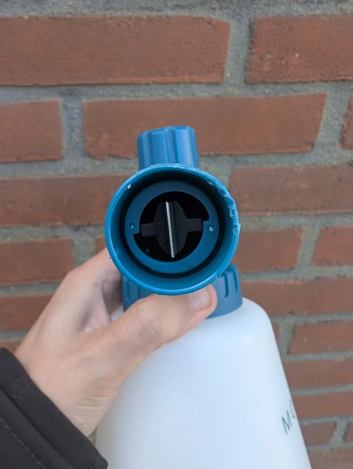

Hmm, eens kijken of ik de andere sproeier nog kan vinden, meen me te herinneren dat er een andere bij zat toen ik hem kocht.
Zal dat eens een paar keer proberen en kijken wat die dan doet.
Denk wel dat met de grotere sproeier ik de PIR opnieuw moet gaan berekenen?
Met degene welke er nu in zit was het helemaal naar links gedraaid, 1L in het reservoir geeft me 11.3L in een emmer als ik hem leegspuit.
Gisteravond de wagen gewassen met de grotere sproeier, geen problemen gehad met het stotteren.

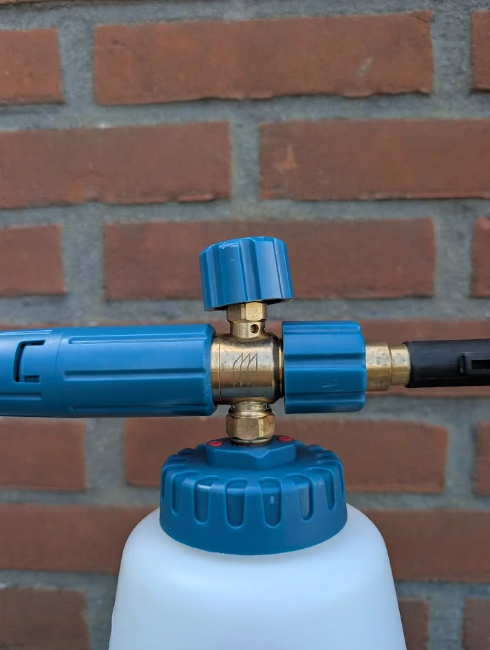

Wel weer een nieuwe uitdaging, denk dat ik mijn Lancia heb gesloopt, viel ondersteboven uit mijn handen.
De stelknop staat er nu scheef op, lijkt nog wel te werken.
Meest vervelende, de stelling voor het waaier effect van het schuim blijft niet meer vast staan.
Elke keer als ik hem gebruik verandert die het patroon en moet hem vasthouden om hetzelfde waaierpatroon vast te houden.
Is er iets dat ik kan open maken om te kijken waarom die dit nu doet na de val of is het gewoon echt kapot?
Ziet er zo vanaf de buitenkant niet echt kapot uit in mijn ogen
