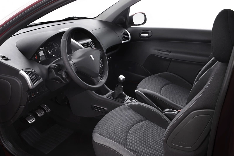

Iemand bekend met het maken van brandgaatjes in mijn bekleding?
Zie bestuurdersstoel, klein gaatje waarvan er meer zijn.

Heb op de sloop eens dezelfde bekleding gezocht en er een klein stukje uitgehaald.
Dit heb ik thuis heel klein geknipt net zo klein als het brandgaatje en met textiel lijm erin geplakt.
Als je het netjes doet zie je er niets meer van terug.

Mijn bekleding is niet origineel, dus kleine kans dat ik dit vind op de sloop.
Waarom niet origineel? Als ik me niet vergis is het een standaard 206 XS bekleding? Google levert ook diverse hits op met die bekleding. Goed, t zit dan wel in een 206+, maar dat mag toch niet uitmaken?
Zou je gelijk in kunnen hebben haha! Ik ga eens opzoek.
Maar waarom dan niet gelijk t hele zitkussen over zetten?
Lijkt mij eigenlijk makkelijker en netter!

Als de zittingen gelijk zijn (links en rechts) zou ik op zoek gaan naar een rechter stoel. Daar de zitting vanaf slopen en op de linker stoel monteren. Dit omdat de rechter stoelen veel minder gebruikt zijn en de wangen/stof nog veel steviger zijn.
De stukken stof (rugleuning en zitvlak) kan je ook los bij de dealer kopen en vervolgens los vervangen. Geloof me het is een heel getrek om hem er weer omheen te krijgen maar het gaat natuurlijk wel. En je moet wel een beetje handig zijn.
