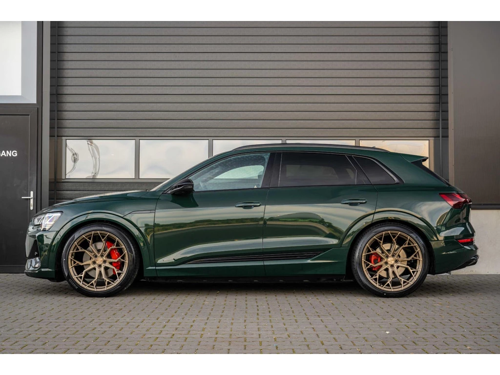

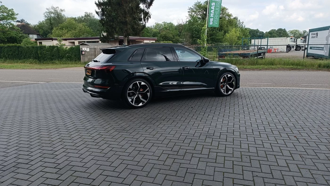

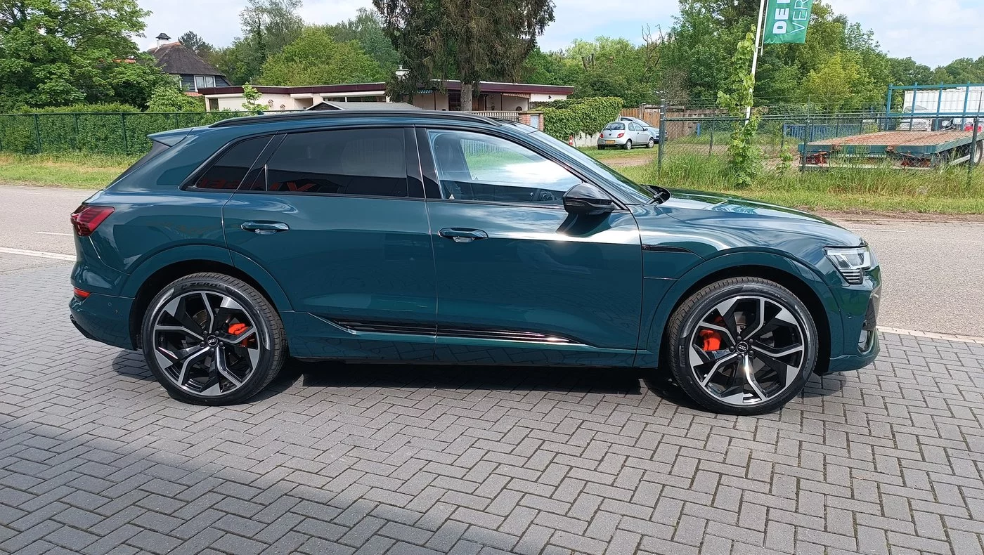

Deze auto heeft een beetje een historie. Hij is op papier anderhalf jaar oud, maar eind vorig jaar pas voor het eerst de weg op gegaan. De nieuwe levering van deze auto, met unieke BRG lakkleur en veel hoogglans zwart, was zo vaak uitgesteld dat de eigenaar een andere auto heeft gekocht en deze auto na wat gesteggel uiteindelijk bij een handelaar is gekomen. Daar is deze een jaar na kentekening verkocht met 63 kilometer op de teller. Destijds met waanzinnig gave wielen eronder, maar de nieuwe eigenaar vond ze iets te opvallend voor klantenbezoeken. Begrijpbaar:
Na een paar honderd kilometer, nog op de eerste acculading, is de achterste motor gesneuveld en heeft de auto 2,5 maanden bij de dealer gestaan.
Ik kreeg deze auto met 2300 kilometer mee voor een coating. Ik had de eigenaar verzocht om de auto liever niet te wassen, of hem even langs te brengen mocht hij echt niet toonbaar zijn. Helaas heeft de dealer hem na twee onderhoudsbeurten door de goedkoopste rollover gehaald die je kunt bedenken en zal hij in de handel ook nog wel een krasstraat gezien hebben.

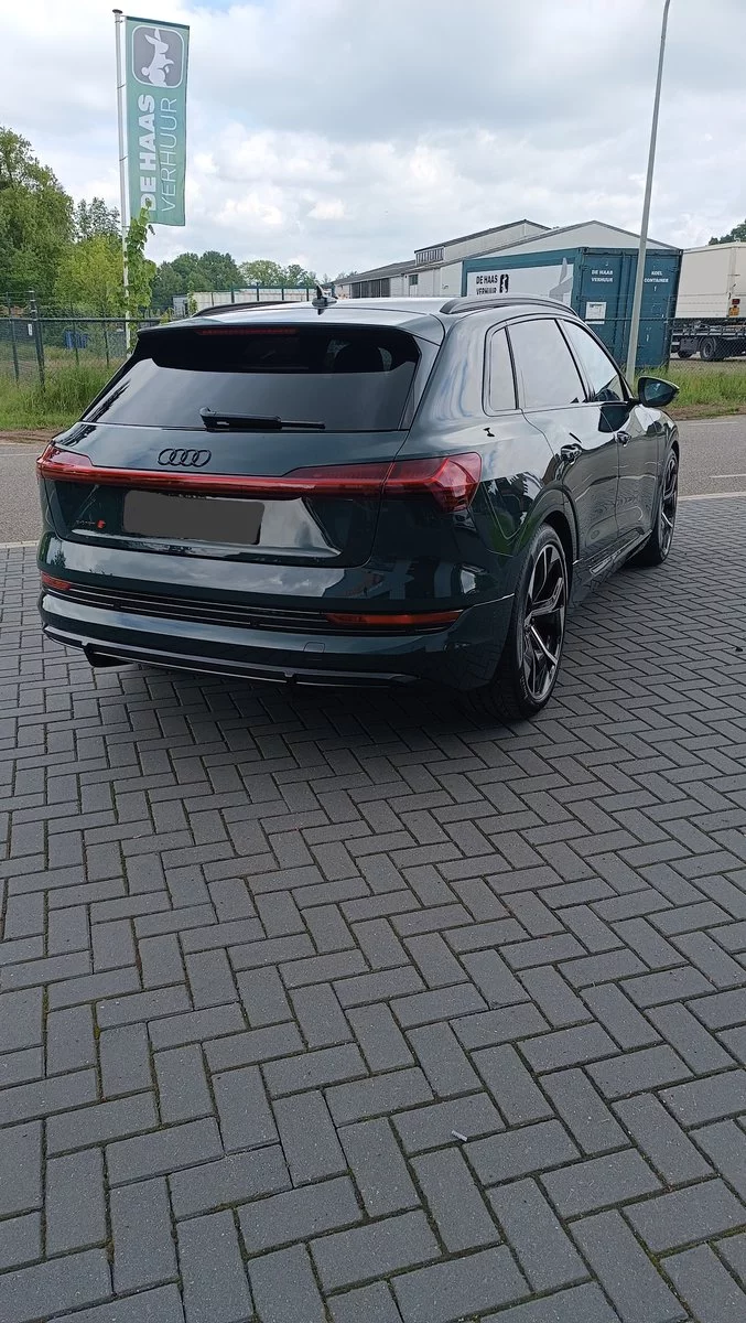

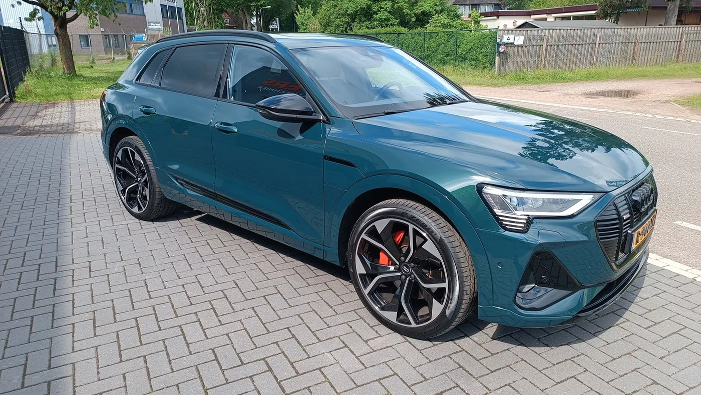

Bij aanlevering:

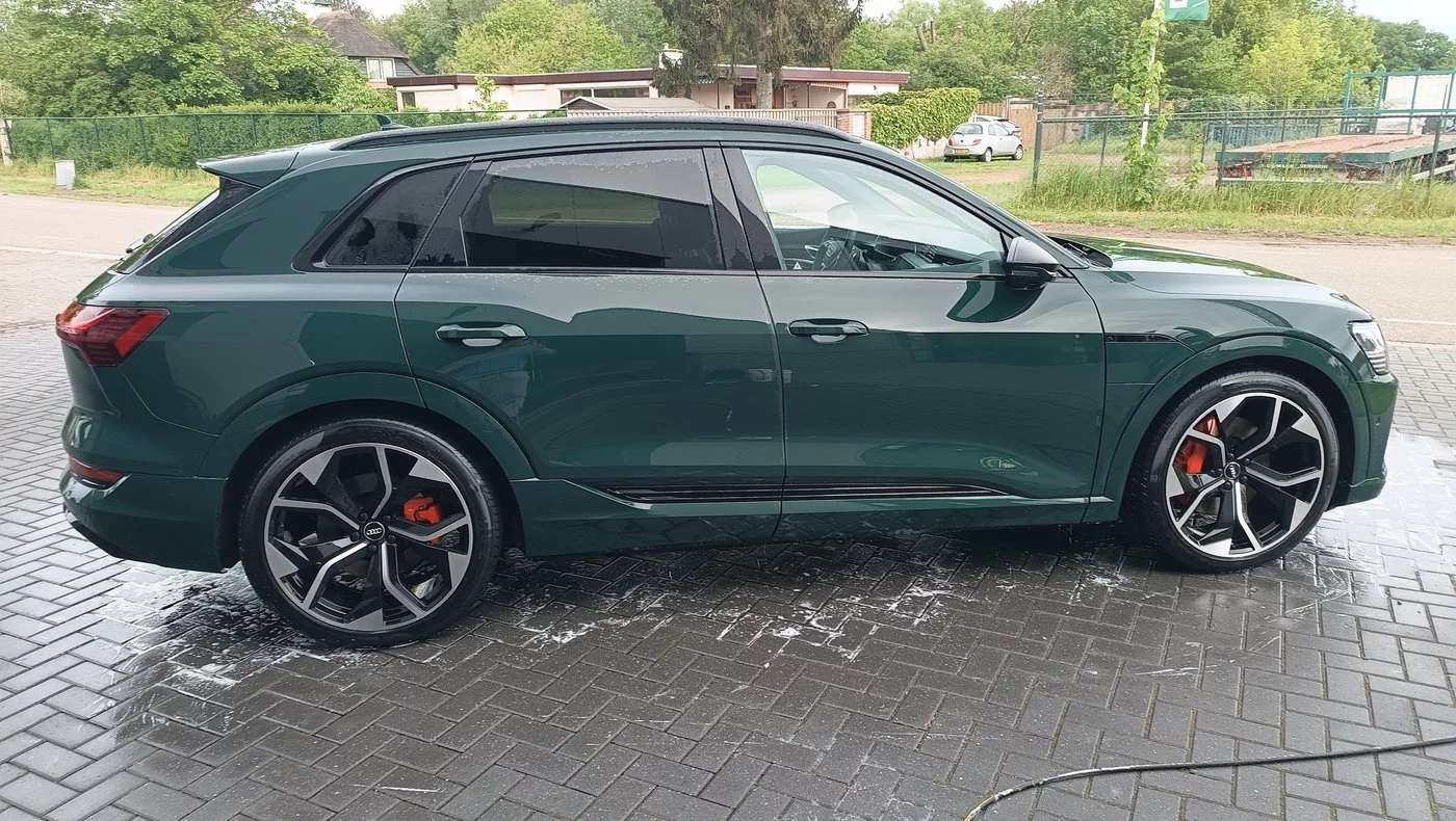

Op het eerste oog zag hij er netjes uit. Ik zag al wat lichte swirl en een paar kleine krasjes bij de motorkap en achterklep.

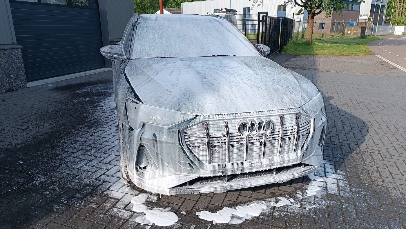

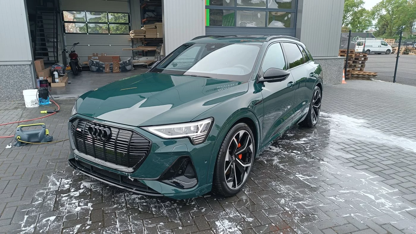

De auto is in de Touchless foam gezet om 09:00 in de ochtend. Hierna afgespoten en gewassen met Meguiars Wash+ om zoveel mogelijk wax en dergelijke van de auto te strippen.

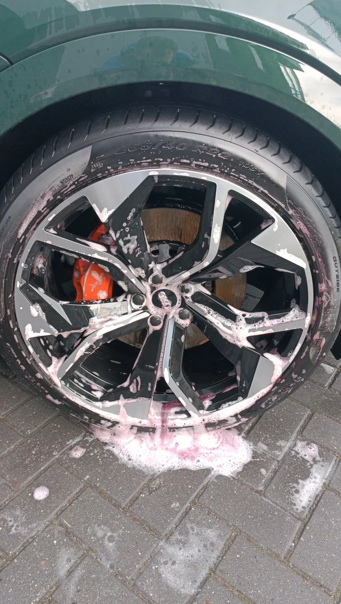

De wielen goed gewassen met gebruik van Monello Non-ferro.
Nog steeds knappe velgen, maar ik vond de gouden velgen wel echt heel gaaf.

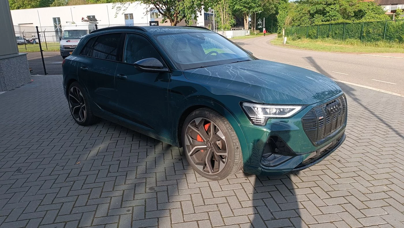

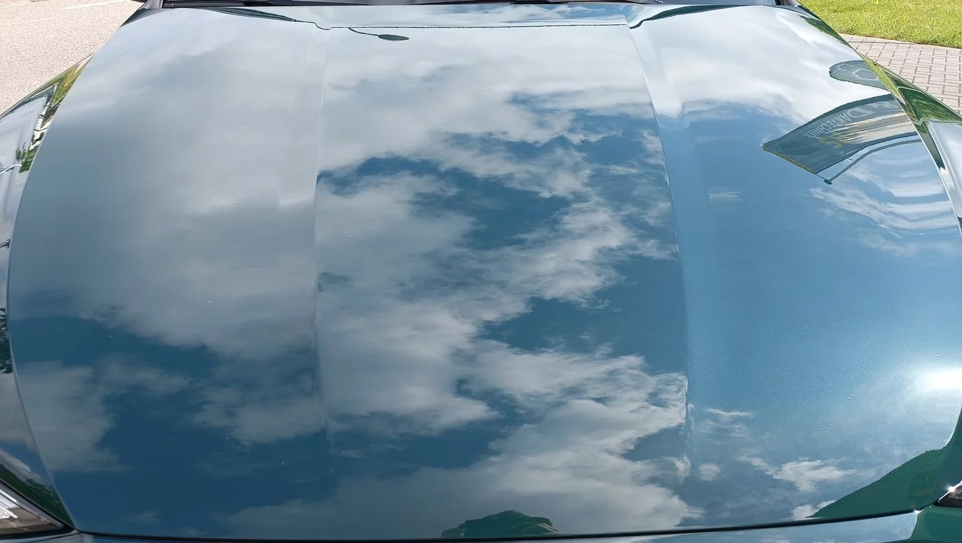

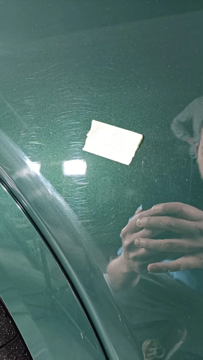

Na het wassen nogmaals de lamp erop gezet en eens goed gekeken hoe de lak er daadwerkelijk bij stond.
En daar ging mijn hoop op een eenstaps polijst sessie op een nieuwe lak:

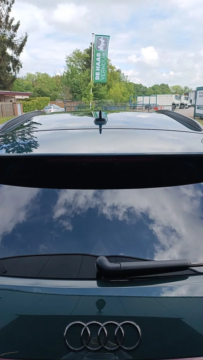

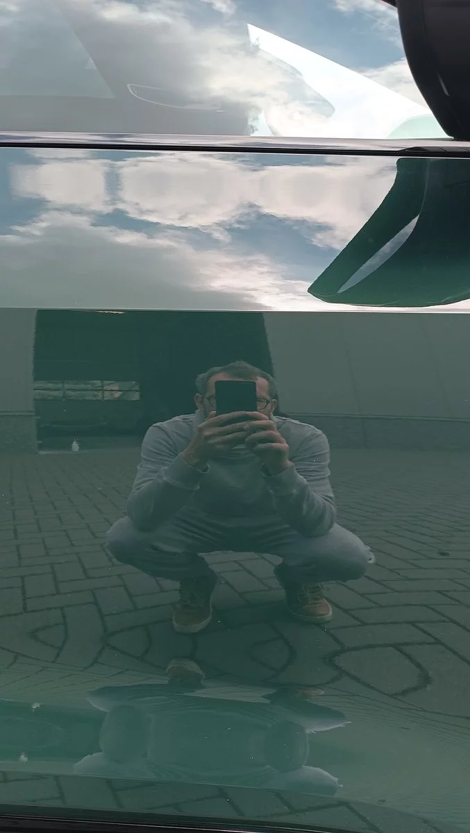

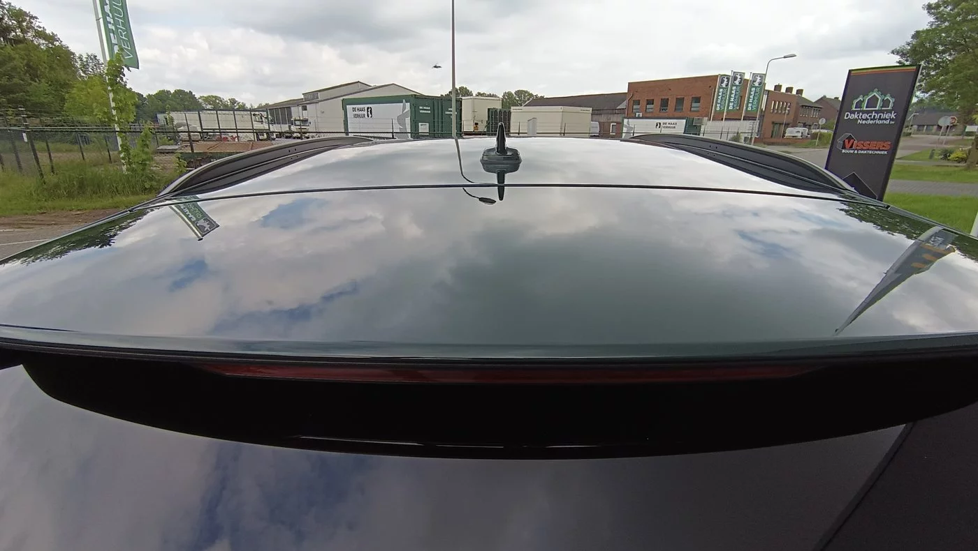

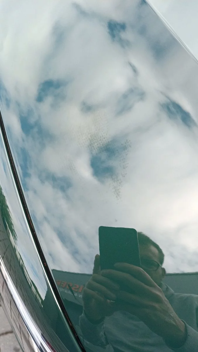

Best veel highspots. We hebben met twee personen met de lamp goed nagelopen toen we klaar waren, maar in de zon waren ze duidelijk zichtbaar. Kak!

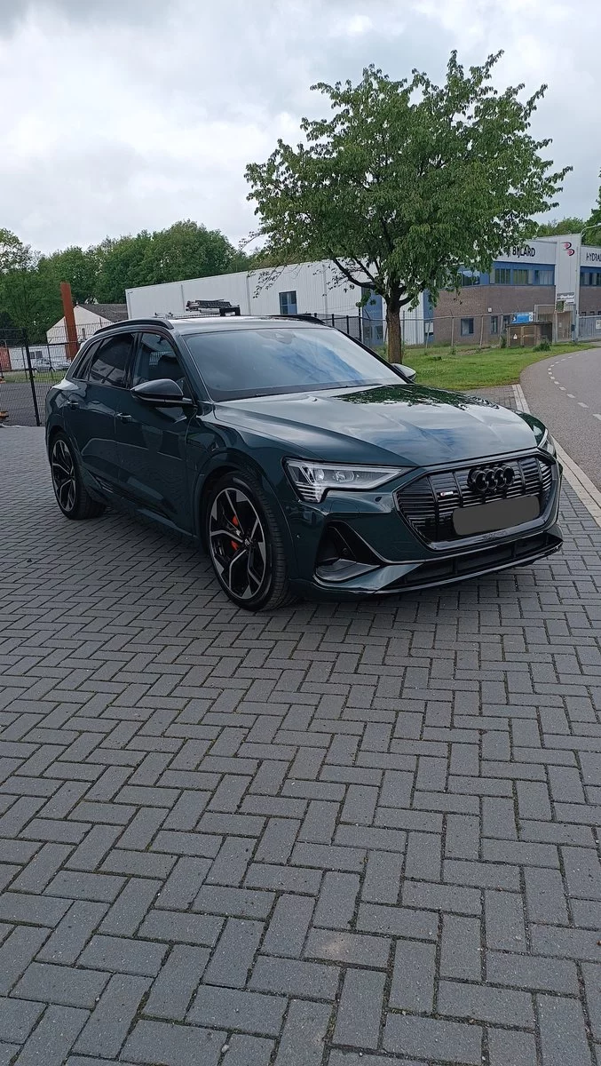

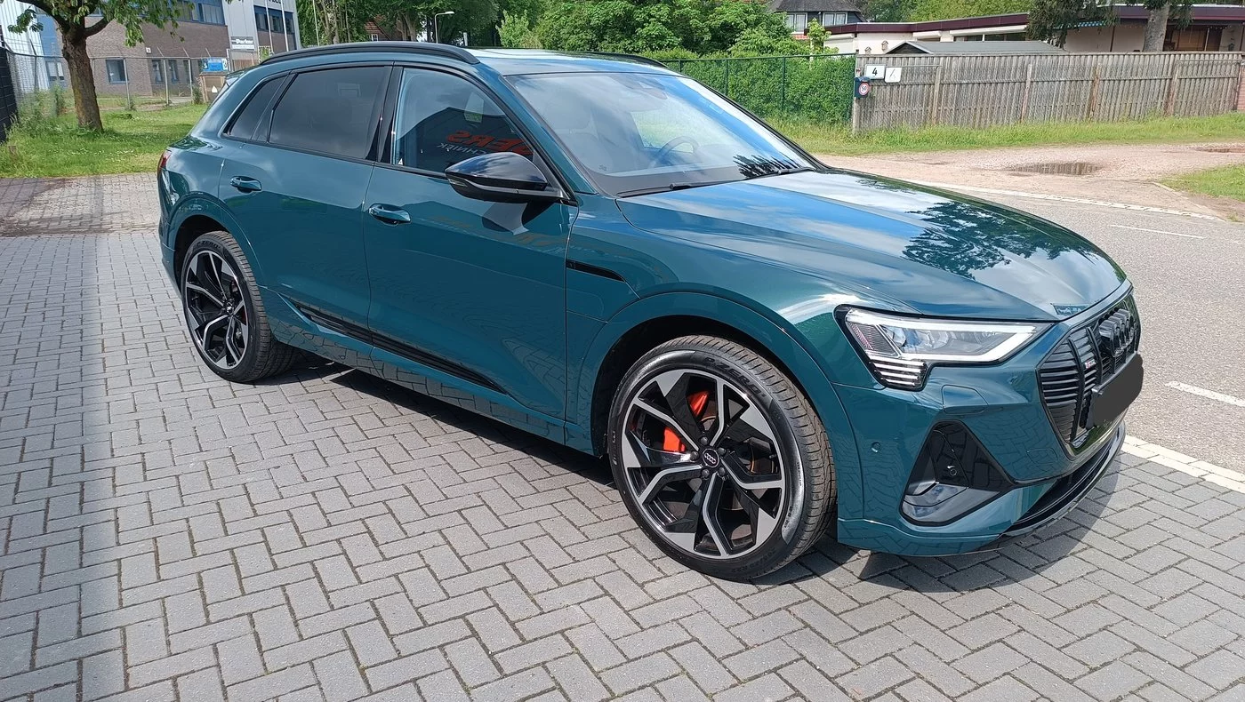

Na wat overleg besloten om met Pure nog een keer de highspots na te lopen en dit ging boven verwachting goed. S'avonds een laatste check gedaan in de zon en helemaal gelukkig met het resultaat.
De blauw metallic flake springt er nu ook ineens uit in de zon. Het is een hele bijzondere kleur.
