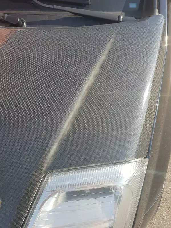

Een goede vriend van me heeft op zijn Citroën C2 een lichtgewicht carbon motorkap.

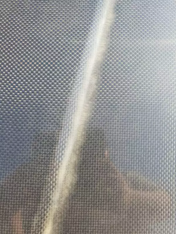

Deze kap zit er nu ongeveer een jaar op en er zit een hele witte aanslag overheen. Het lijkt erop dat de gelcoat die over het carbon zit verweerd is. Normaal gesproken staat de auto binnen, maar door omstandigheden heeft deze de laatste maanden vaak buiten geslapen.
Is dit te behandelen, en zo ja hoe?
Is dit te voorkomen met een wax als UV bescherming of iets dergelijks?
De motorkap is een "motorsport" kwaliteit kap, dus 2 lagen carbon en een erg dunne gelcoat. Als de kap open staat zie je een TL balk er doorheen.

Lastig te zeggen @Simmke Allereerst is bij ons niet goed bekend hoe het fabrikageproces van deze kap is (welke temperatuur en druk wordt ie gebakken, welk vulmiddel/hars zit er in, zit er nog iets van een blanke lak overheen, hoe is de gelcoat aangebracht. Wordt de kap warm/heet tijdens gebruik en welke invloed heeft dat op de structuur, en zo zijn er nog veel meer variabelen, waardoor het voor iemand die niet al die details kent, gewoon niet goed te beoordelen is. Ik zou het in elk geval niet aandurven om hier te gaan polijsten. Als je een UV-bescherming wil, kun je kijken of het te doen is om gewoon een blanke lak over de motorkap te spuiten.
Als je wat water op de kap giet, verdwijnt de witte aanslag dan even (probeer de kap iets te openen zodat ie zo goed mogelijk waterpas ligt, en het water er langer op blijft liggen).
@Cordoba al die details weet ik zelf ook niet helaas. Ik zie 'm vanmiddag dus met dat water kunnen we even proberen.
Deze kap is niet blank afgelakt. Ik begreep dat er sowieso (door een ander probleem met de kap) een nieuwe komt. Die zou dan wel blank afgelakt worden, of een andere UV bescherming afhankelijk van de adviezen die we krijgen (onder andere hier)

Water of de doffe plekken gaf absoluut geen verschil @Cordoba.
Toch even geprobeerd zachtjes met de hand te polijsten maar ook dat deed helemaal niks.

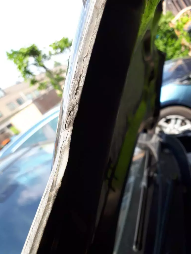

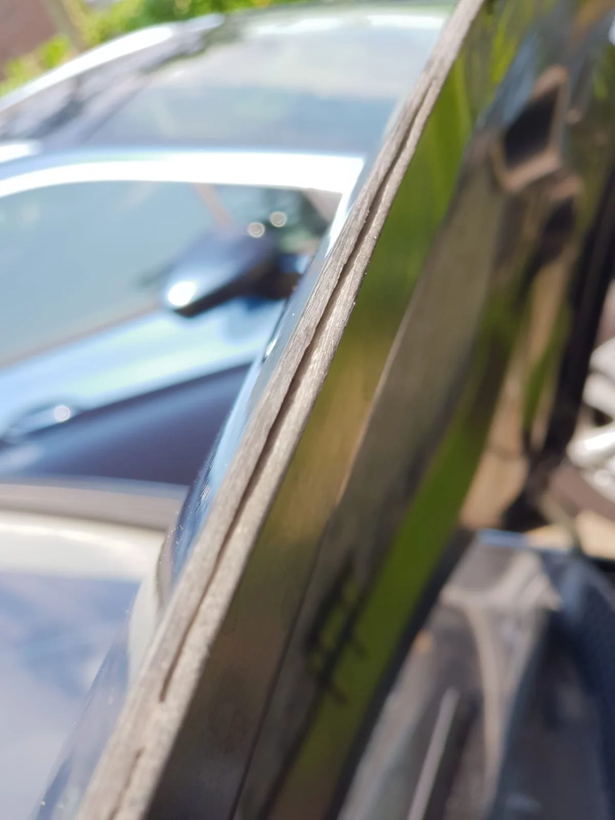

Ons idee is nu dat er vocht ONDER de gelcoat zit of gezeten heeft (zo ziet het er ook uit, er zit een heldere laag over de doffe plekken heen). De motorkap is op een aantal plekken langs de rand ook gespleten en/of gebarsten (zie foto's).
Dat al na ongeveer 1000km (in ongeveer een jaar tijd) maakt dat er een nieuwe kap voor in de plaats komt...

Als de doffe plekken dof blijven als er wat water op staat, zit het probleem dus dieper. En als ik de foto van de zijkant zie wordt ik bang: ik krijg het idee dat er tussen de lagen onvoldoende hechting is, of dat er lokaal delen van elkaar losgelaten door bijvoorbeeld buiging van de kap, of iets anders dat teveel interne stress in de kap heeft veroorzaakt. Bij hele dure carbondelen, kun je testen of delen lokaal van elkaar losgelaten zijn door ultrasoon opnamen (zeg maar vergelijkbaar met de echo bij zwangerschap). Ik vrees dat deze methode in dit geval niet gaat werken, omdat je moet vergelijken met een kap die wel goed is. Oorspronkelijk dacht ik nog even dat misschien de gelcoat niet overal even goed aan de carbon hecht, maar met de foto van de rand van de kap ben ik daar allerminst van overtuigd.

Deze kap gaat iig terug naar de verkoper, het zal een hechtingsprobleem zijn want meerdere kappen van dezelfde leverancier hebben er (wel in mindere mate dan deze) last van...
