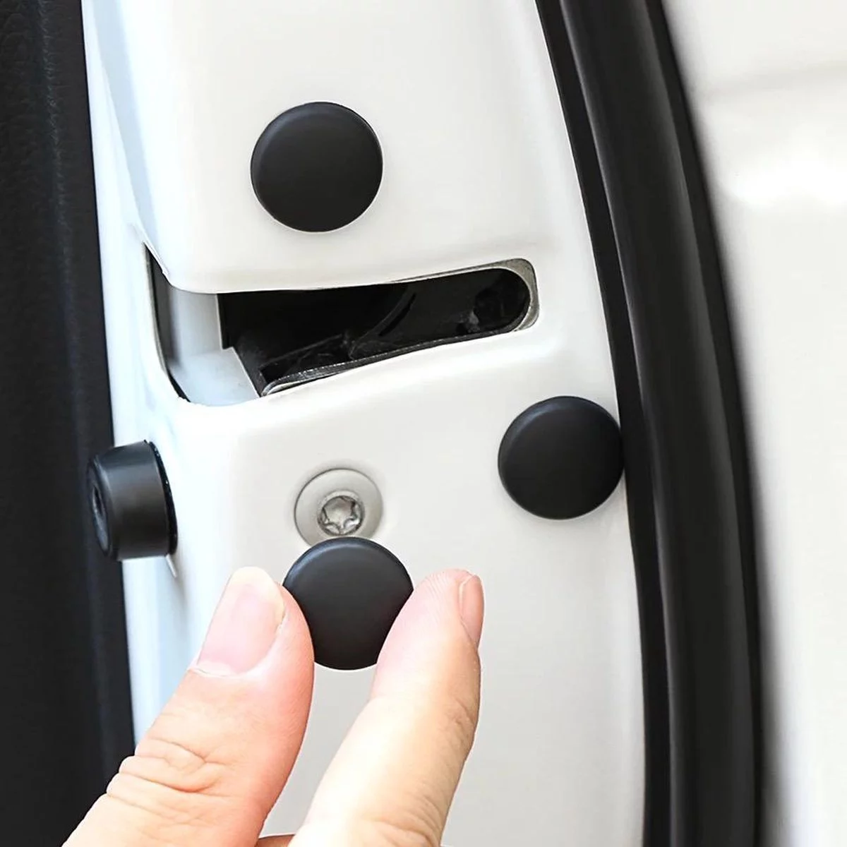

Is het het (mechanische deel) slot zelf in de deur welke zich niet "vastgrijpt" aan de slotvanger (alsof de deur al op slot zit?)? Zie foto hieronder als voorbeeld.
Als het enkel de CV is die niet werkt maar het slot is wel handmatig te manipuleren, dan is er vermoedelijk een storing op het slot of is het slot stuk. Deze sloten zijn verbonden met elkaar, dus wanneer 1 slot niet werkt, werkt de CV ook niet meer.
Als het gaat over het probleem van het slot zoals op de foto, dan kan smeren inderdaad de oplossing al zijn.
