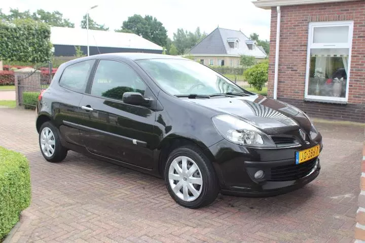

Ik moet binnenkort een zwarte clio doen die behoorlijk toegetakeld is qua krassen en holorgrammen.
Nou zat ik te denken aan de combi scholl 3 met een monello wol pad op de meguiars g220
Is dit een goede combi of hebben jullie een betere optie ?
Gr Jasper
Wol met een compound lijkt mij aan de grofe kant op een vermoedelijk medium-harde lak. (Testspot! :) Dit zou je lokaal op de diepere defecten kunnen gebruiken.
S3 op Raffini Geel/Oranje(of soortgelijke pad) zou je kunnen proberen.
Hologrammen kan je vaak al met een goede finishing-combi verwijderen, diepere defecten pak je dan lokaal aan. :)
Thnxx voor de reactie.
Ik zal idd eerst kijken of ik met een wat lichtere combinatie (mezzo op oranje) resultaat kan behalen maar voor sommige plekken zal ik voor de zekerheid wat S3 bestellen :)
