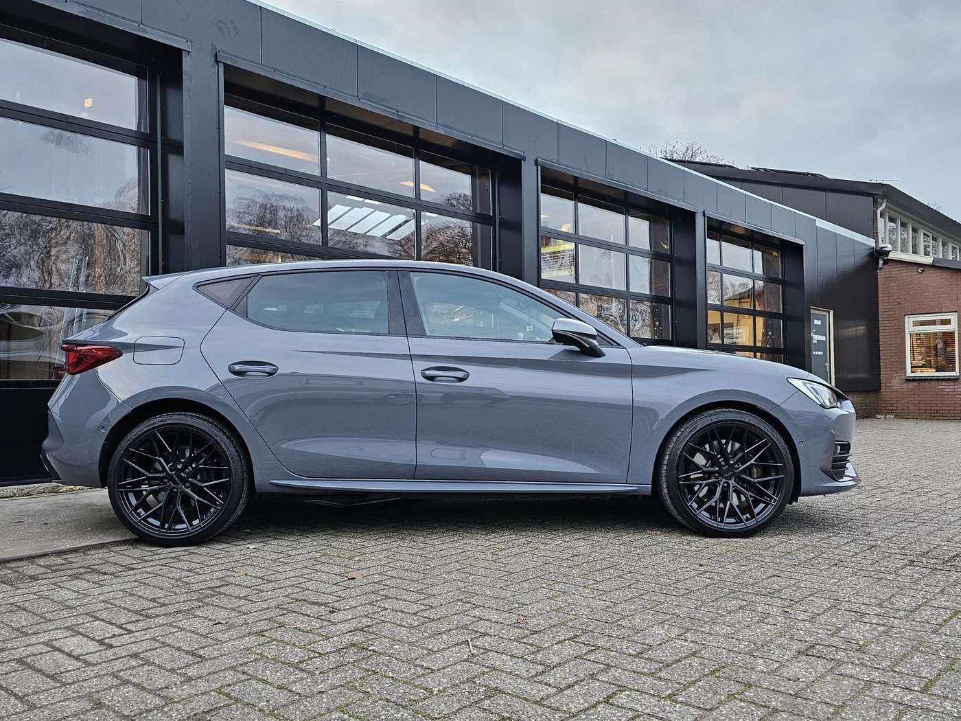

Al met al ben ik van 8 uur tot 17 uur bezig geweest met de auto en het resultaat is voor mij prima, vandaag nog even met een stofzuiger door het interieur en nog even de banden een keer behandelen met Gummi en dan wordt hij vanmiddag weer opgehaald.
Tot slot nog een paar foto's gemaakt buiten de loods..

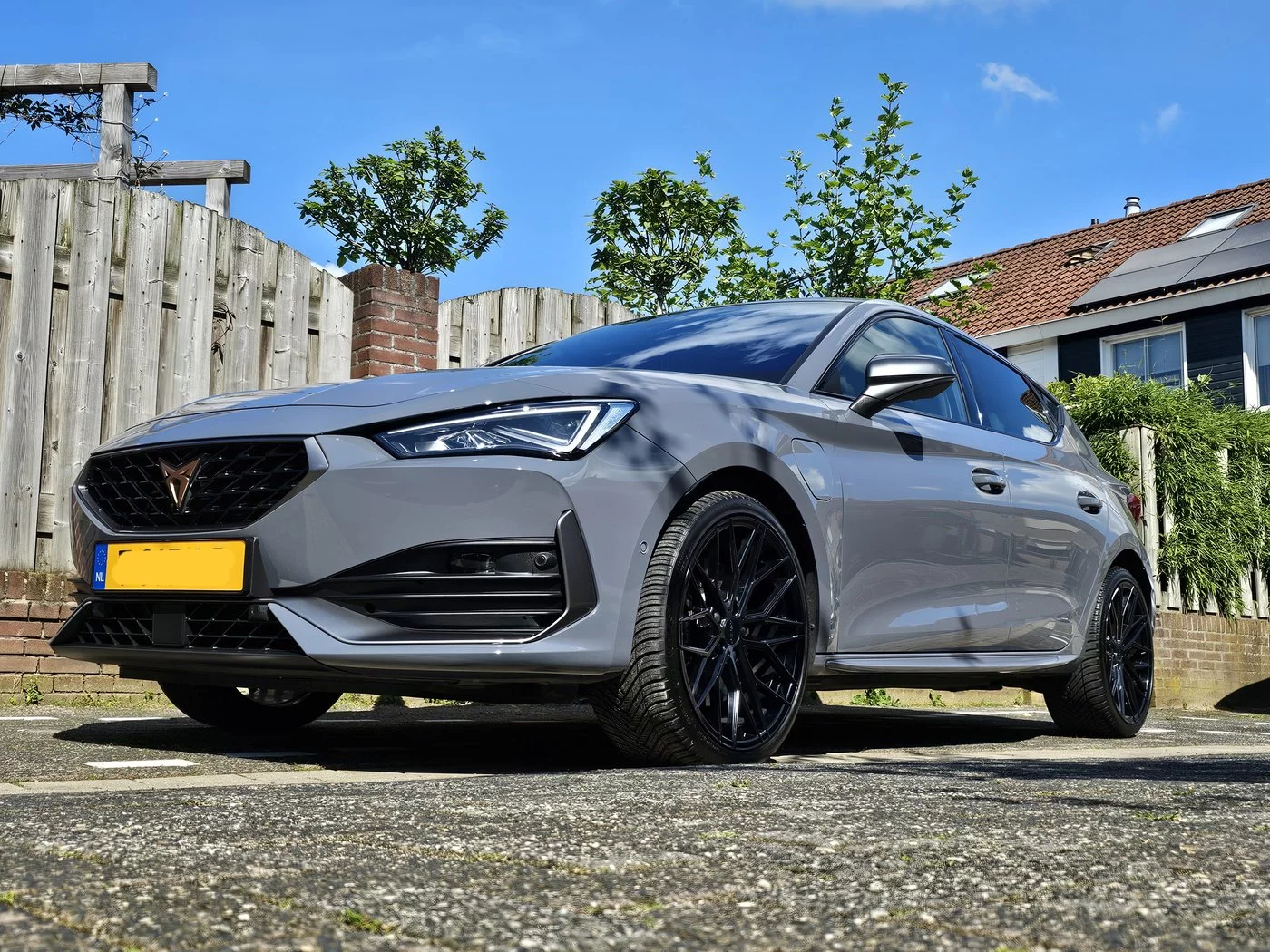

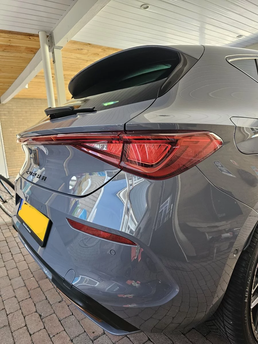

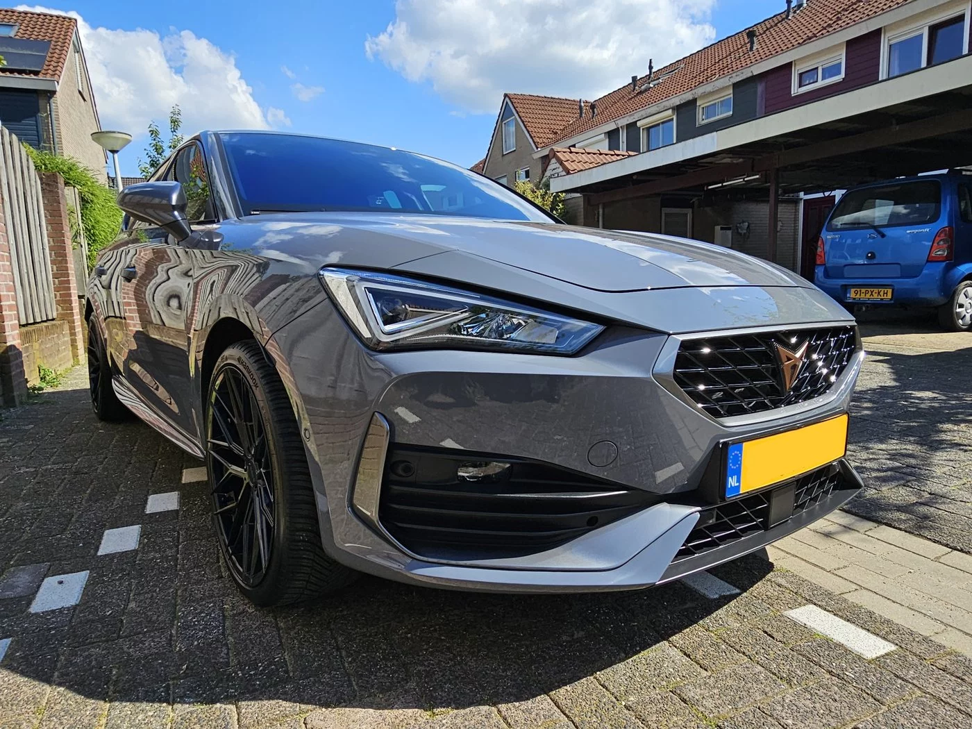

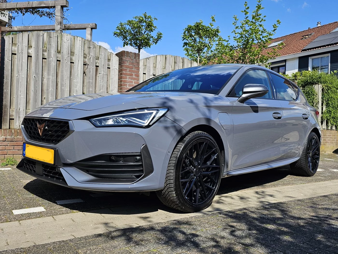

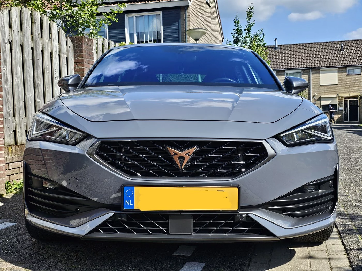

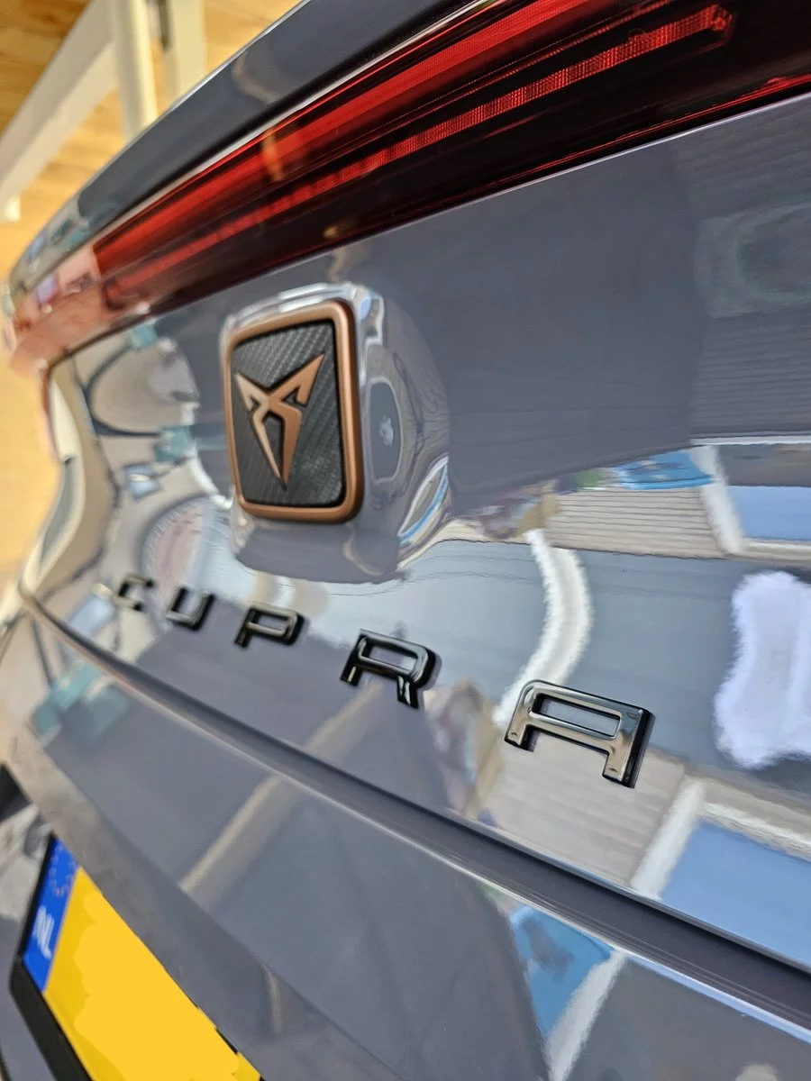

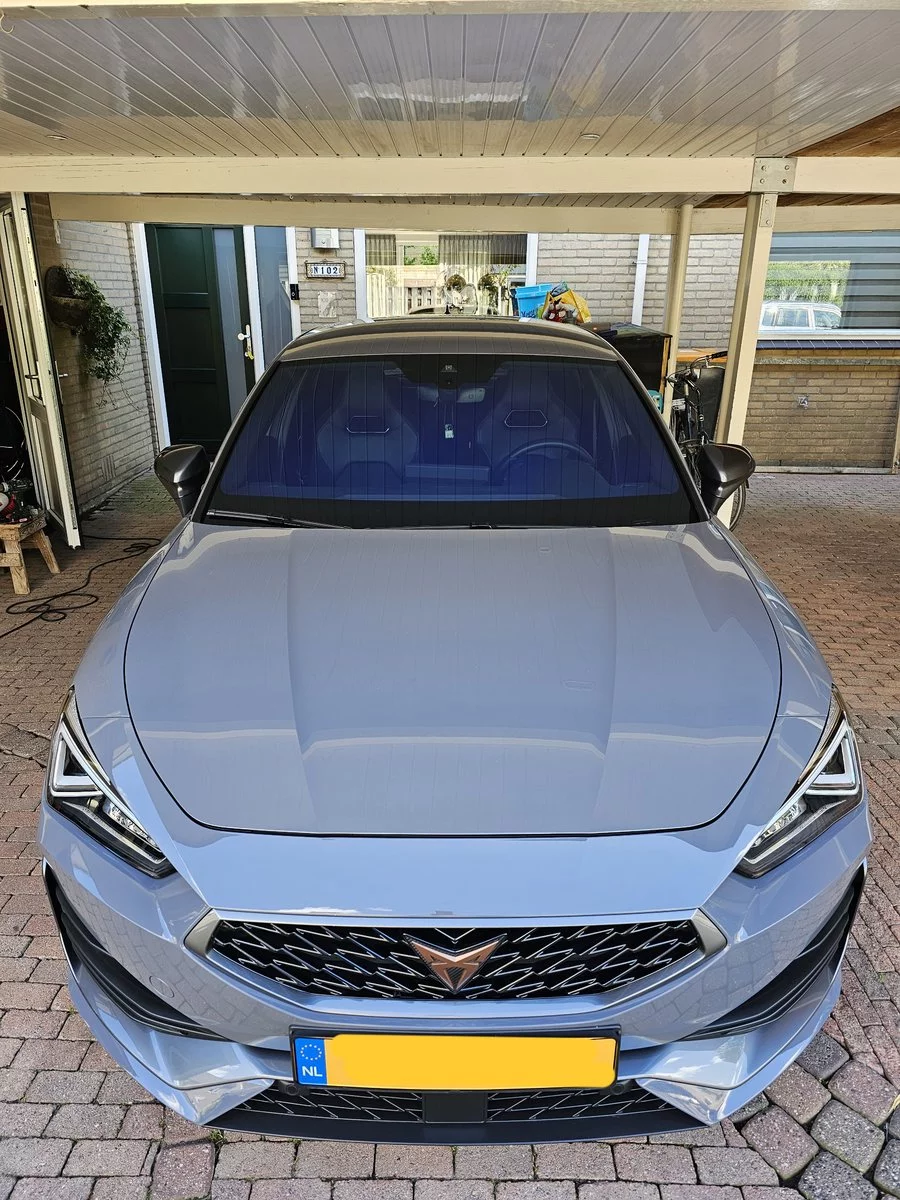

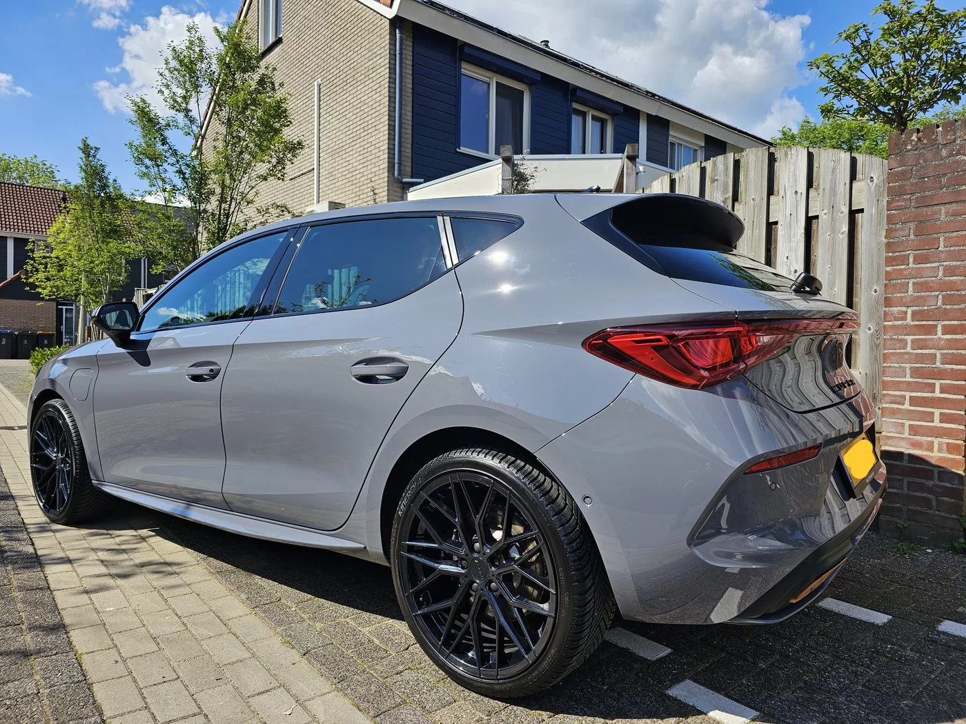

Gisteren en vandaag bezig geweest met de Cupra die ik in december ook heb behandeld... de eigenaar wou graag een coating op de auto om de auto makkelijker schoon te houden en voor een mooie glans ;)
We hebben samen gekozen voor de Cancoat EVO, mede vanwege het gemak.
Maandagochtend de auto opgehaald bij zijn werk en de 107 daar achtergelaten.
Thuis aangekomen de auto gewassen volgens standaard recept.
Tijdens het wassen merkte ik op dat er van de Fusso Coat nauwelijks nog iets te merken was... na het wassen gedroogd met de Maestro en diverse doeken.
Daarna de auto afgeplakt en vervolgens met Magicone op een polishing pad en light cutting pad de lak gepolijst. Al een hele verbetering, maar toch was ik niet helemaal tevreden. Maar dat komt misschien ook omdat je er continue met de neus bovenop zit. Op een gegeven moment maar geaccepteerd voor wat het is.
Na het polijsten de lak afgenomen met een restant Nanolex EX en Gyeon Prep. Ik moet zeggen dat ik de Prep echt chemisch vind ruiken in vergelijking met EX :mask:
Vanmorgen wou ik verder met de Cupra maar moest ik eerst noodgedwongen de Passat wassen want die zat echt overal onder de vogelpoep... :confused:
Uiteindelijk met de Maestro de lak van de Cupra afgeblazen en daarna nogmaals alles afgenomen met Prep. Ik had de vorige keer de sprayer na gebruik schoon en droog gemaakt en kon daardoor nog een keer met dezelfde sprayen werken alhoewel er nog 2 bij zitten.
Na het aanbrengen van de Cancoat, het kunststof behandeld, de banden, interieur even uitgezogen en tot slot de ramen afgenomen..
