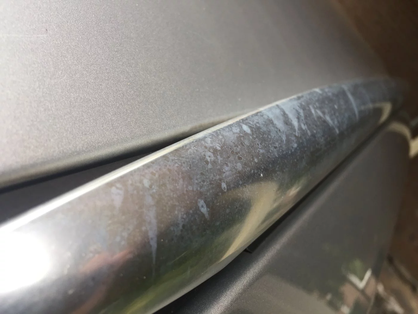

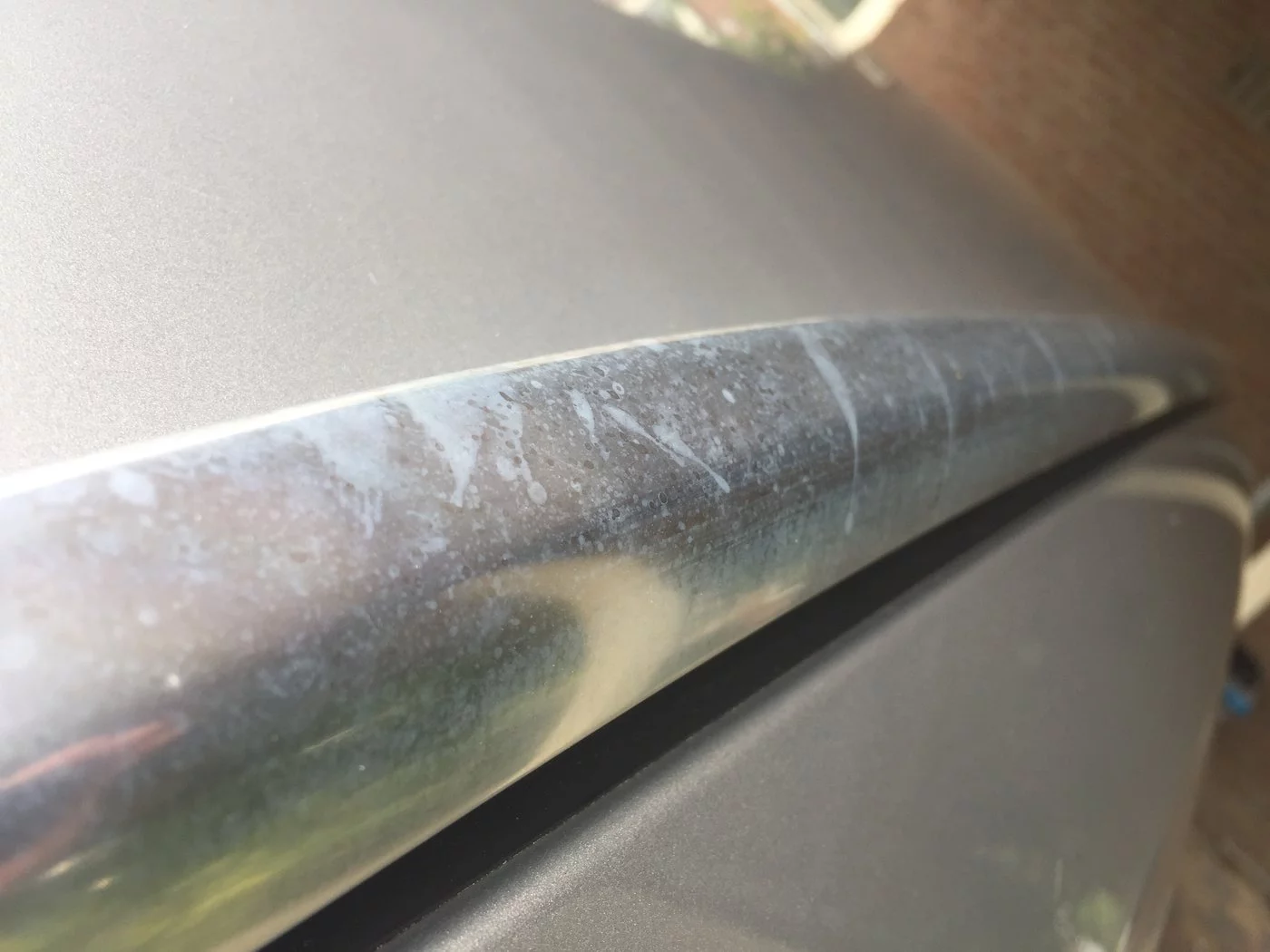

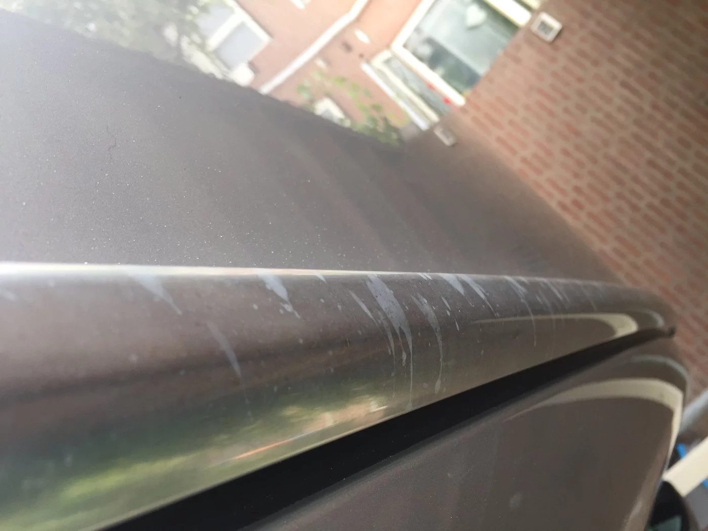

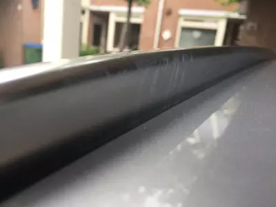

Ik heb onlangs een Ford Focus aangeschaft en ontdek nu dat er vlekken zitten op de kunstof coating van de dakrail. Bij de Autoshop zeiden ze dat ze meer van die gevallen hebben gehad en dat er vrij weinig aan te doen is. Wie heeft raad of herkend dit probleem?
Hierbij de fotos van de vlekken.

Lijkt er sterk op dat de blanke / doorzichtige deklaag los laat van de metalen ondergrond
Is inderdaad nauwelijks te corrigeren / herstellen
Oef, dat lijkt mij ook een verloren zaak. :confused:
Op de eerste twee foto's moest ik gelijk denken aan oxidatie onder de deklaag. De bovenste laag hecht niet lekker meer.
Bij de derde en vierde foto leken de witte vlekken eigenlijk druipers op enigszins goede rails.
Dit soort vlekken zie je veel vaker op aluminium trims. Op de raamomlijsting van mijn Volvo V70 was het (bij aanschaf vorig jaar) ook heel erg. Schijnt veroorzaakt te worden door (te) agressieve shampoo in de wasstraten.
Door veel en vaak te poetsen is het bij mijn een heel stuk minder geworden.
Dat zou ook een mogelijkheid zijn. Bedankt voor de tip KUIP.
Pas hier mee op! Poeten=polijsten en voor je het weet heb je glanzende plekken die er alleen nog uit gaan door volledig te polijsten, met als resultaat een volledig glanzende dakrail. Als je dat mooi vind is dat natuurlijk ook een prima oplossing maar ik prefereer persoonlijk meer de matte uitstraling.
Mijn Skoda heeft ook last van vlekken op de alu dakrailsen. Na kleien en een wax er op was het een stuk minder zichtbaar.
Dank je Timon. Ik ga eerst met kleien beginnen en kijken wat dat voor resultaat geeft.
