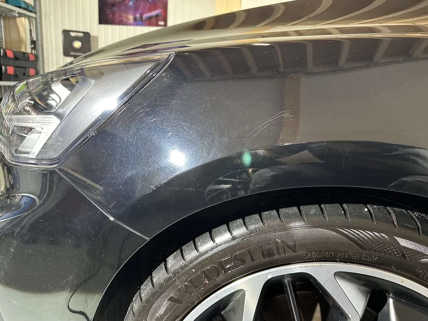

De eigenaar benaderde afgelopen januari mij omdat hij niet helemaal happy was met de betreffende auto. Hij had deze nu ongeveer een jaar in bezit en en stoorde zich aan het feit dat er geen glans in zat en "kringen". Afgelopen januari had ik de auto al even binnen gehad en geïnspecteerd onder de Scangrip lampen en zag toen heeeeel veel swirls en de nodige polijstbanen her en der. De eigneaar gaf aan dat de auto de eerste weken na zijn aankoop er netjes bij stond maar dat dat al snel minder was.
Nou, we hebben dus een afspraak gemaakt en gekozen voor een polijst behandeling, 2 stappen lijken daarbij nodig en het aanbrengen van een glascoating (dan kies ik eigenlijk altijd voor minimaal 2 Staps).

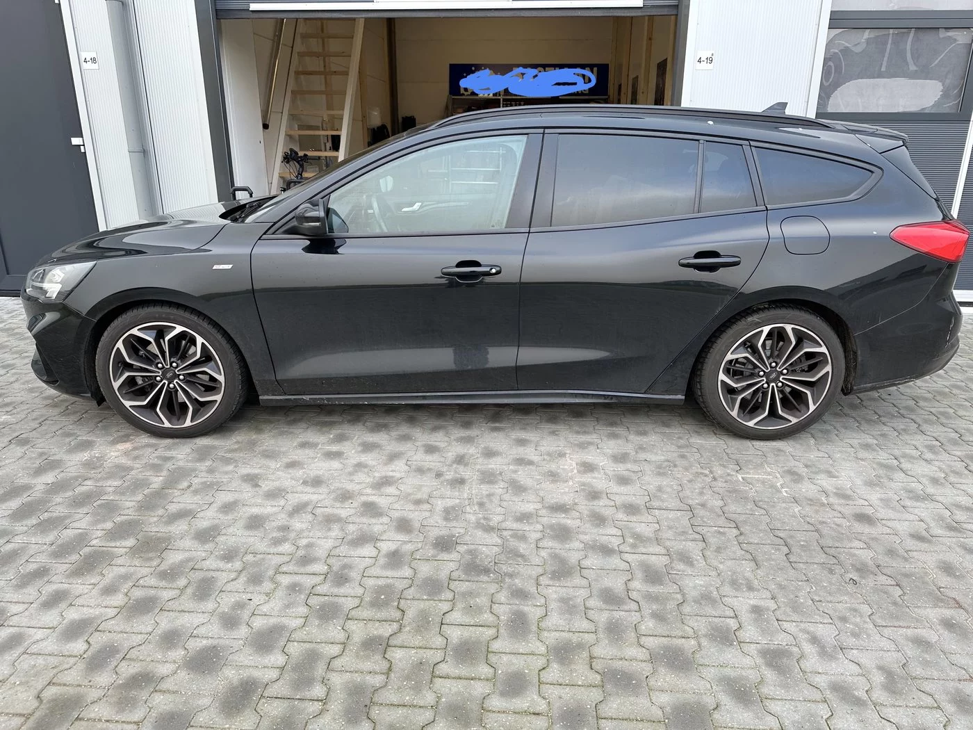

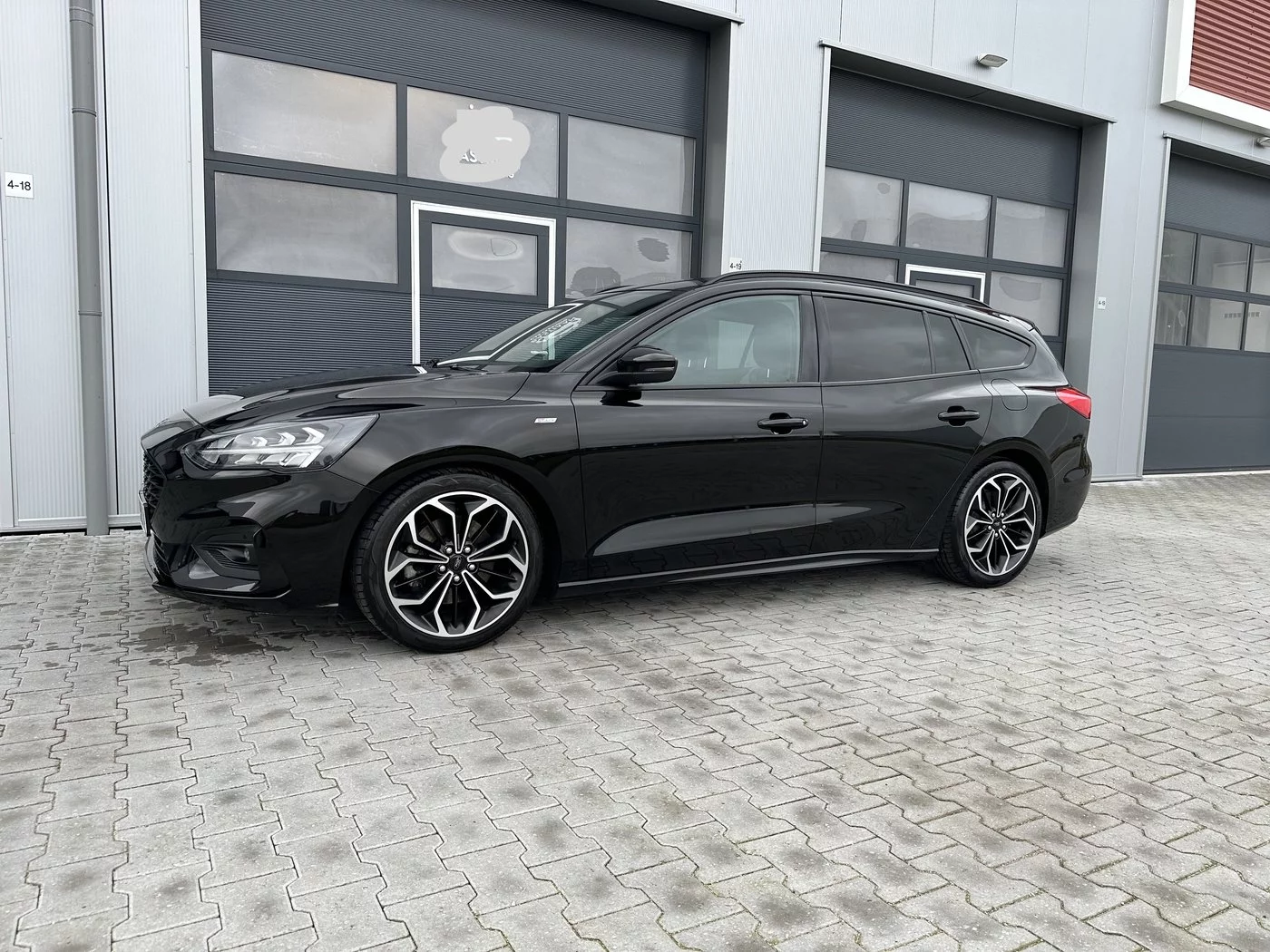

Bij aankomst zag de auto er zo, ongewassen uit:

Lampen aan en kijken naar swirls:

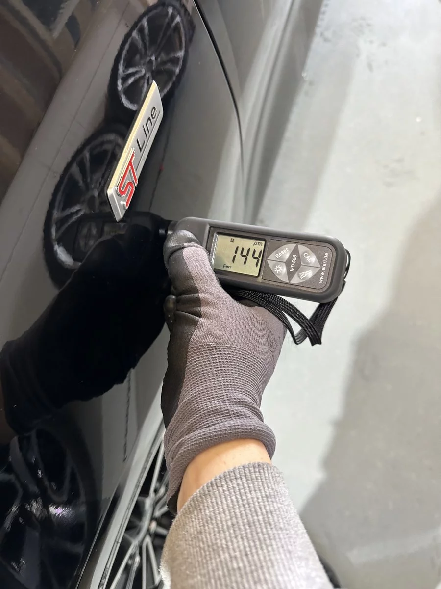

Pfff...ik werd er even moedeloos van, maar snel door en daar een lakmeting gedaan.
Geen rare waarden aangetroffen:

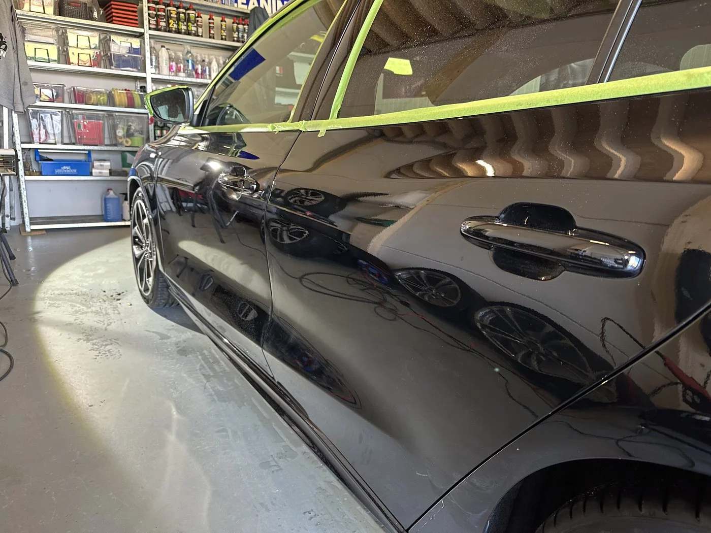

Toen maar eerst aan de koffie en daarna alle randjes afplakken.

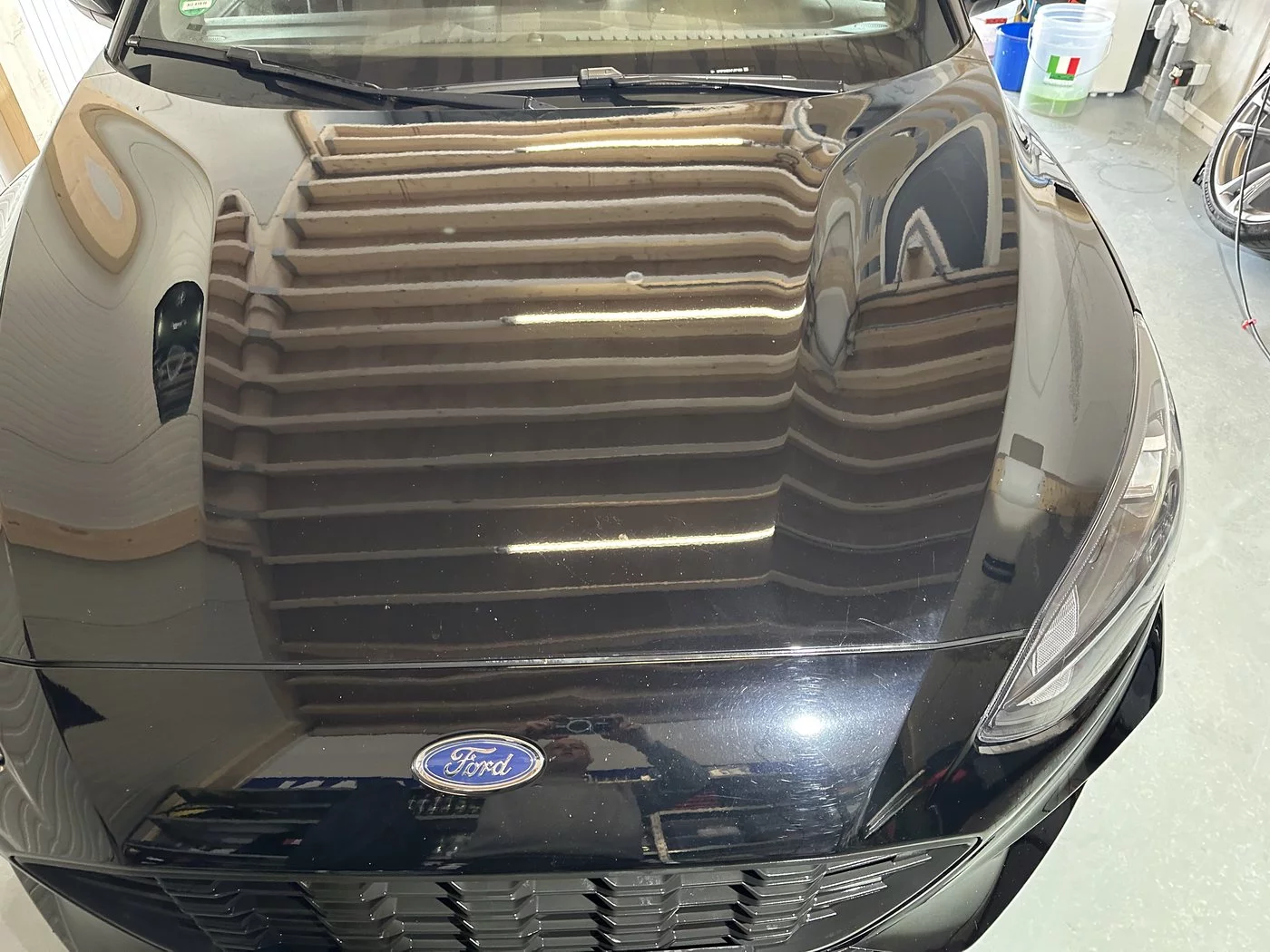

Als ik begin met polijsten kies ik er eigenlijk altijd voor om met de motorkap te beginnen. Mijn ervaring is dat die altijd het ergste is en vaak behoorlijk wat tijd kost.
Daar ik al eens eerder Fords had gedaan ging ik uit van een goed te corrigeren lak die niet al te hard was.
Ik ben dan ook voor de testspot begonnen met Menzerna 2200 op een gele Menzerna pad. De eerste hit deed al behoorlijk wat. Ik twijfelde wel of het afdoende zou zijn. Dan ook maar even testen op het voorscherm. Ja daar corrigeerde het zeker goed/voldoende.
Nogmaals een 2e hit op de motorkap, dat gaf verbetering. Ik heb vervolgens de Rode, iets hardere Menzerna pad er bij gepakt maar wel met 2200. Dat was de combinatie voor de motorkap. Ik gebruik een Flex XFE 7-15. Daarnaast zijn kleinere broer de XFE 7-12. Hier en daar zaten wat lokalere krassen, dan is een kleinere machine prettiger werken.
Vooral op de achterklep, achterbumper. Ik heb hiervoor Het nieuwe rode Monello Duro Rosso - Heavy Cutting Pad gebruikt i.c.m. Menzerna 400.

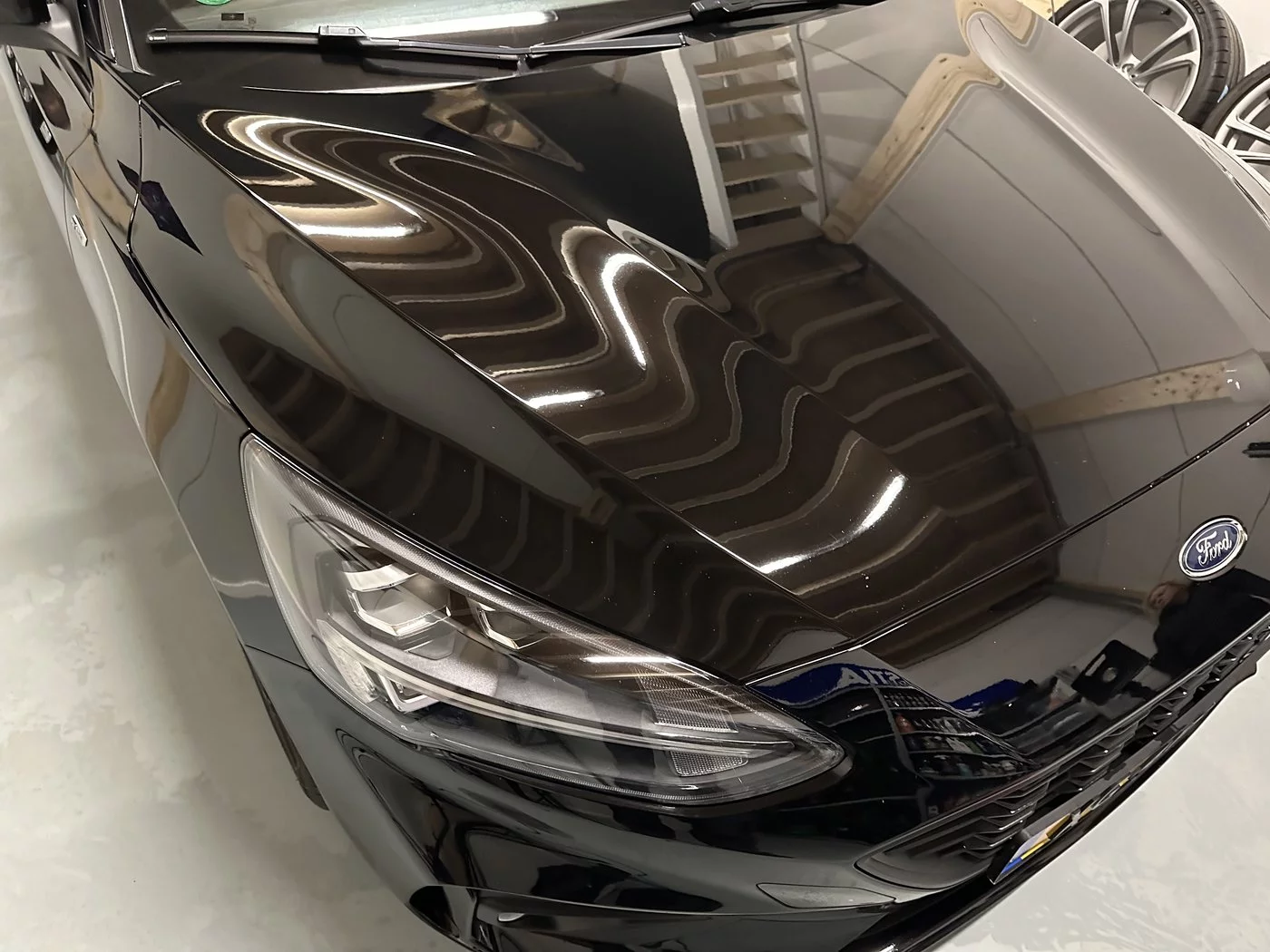

Per paneel heb ik deze combi ingezet. Na alles goed afgenomen te hebben, heb ik de gehele auto nogmaals gepolijst maar nu met Menzerna 3000 op de groene Menzerna pads.
Uit eindelijk resultaat was dat ik denk ik een correctie van zo'n 80% heb kunnen behalen, maar met gedachten van de beschikbare tijd was dit meer dan prima resultaat:
Op de motorkap, zat/zit wel best veel steenslag, tja...dat is niet anders.

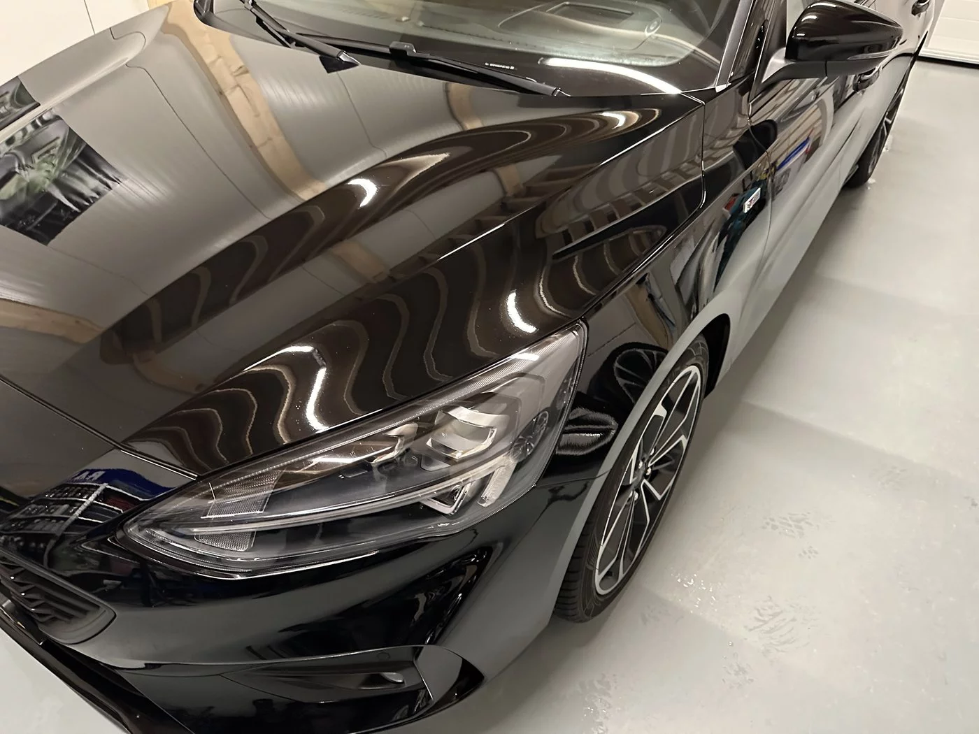

2 Rondjes afgenomen met Gyeon Prep. Tijdens het eerste rondje gebruik ik een behoorlijk nat gemaakte Gyeon Polish Wipe. Bij het 2e rondje spray ik het per paneel deel en neemt het af.
Als bescherming heb ik Gyeon Mohs Evoaangebracht, ik had een 30ml flesje voor deze auto. De voorzijde heeft 2 lagen, want er zat nog iets in het 30ml flesje.
Het panoramadak en de zijruiten, tijdens het polijsten heb ik alle ruilen "gepolijst" met AutoGlym Glass polish, behandeld met TurtleWax ClearVue.
Darana de ruiten nog afgenomen met Gyeon Glass.
De grill en roosters en enkele overige plastic delen met Gyeon Trim.

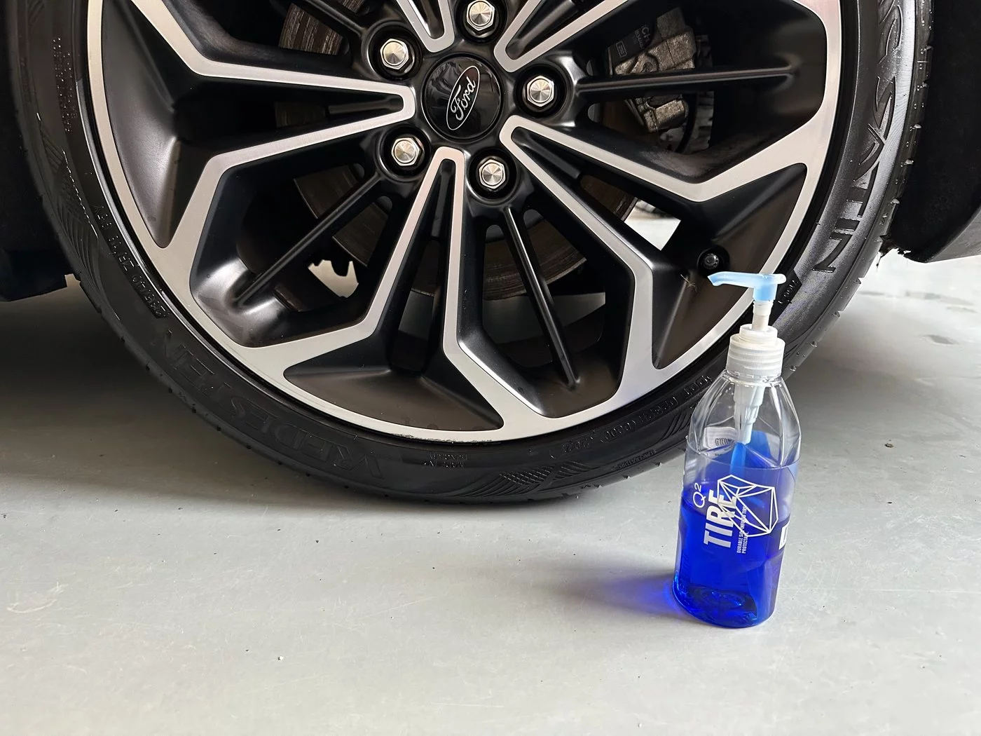

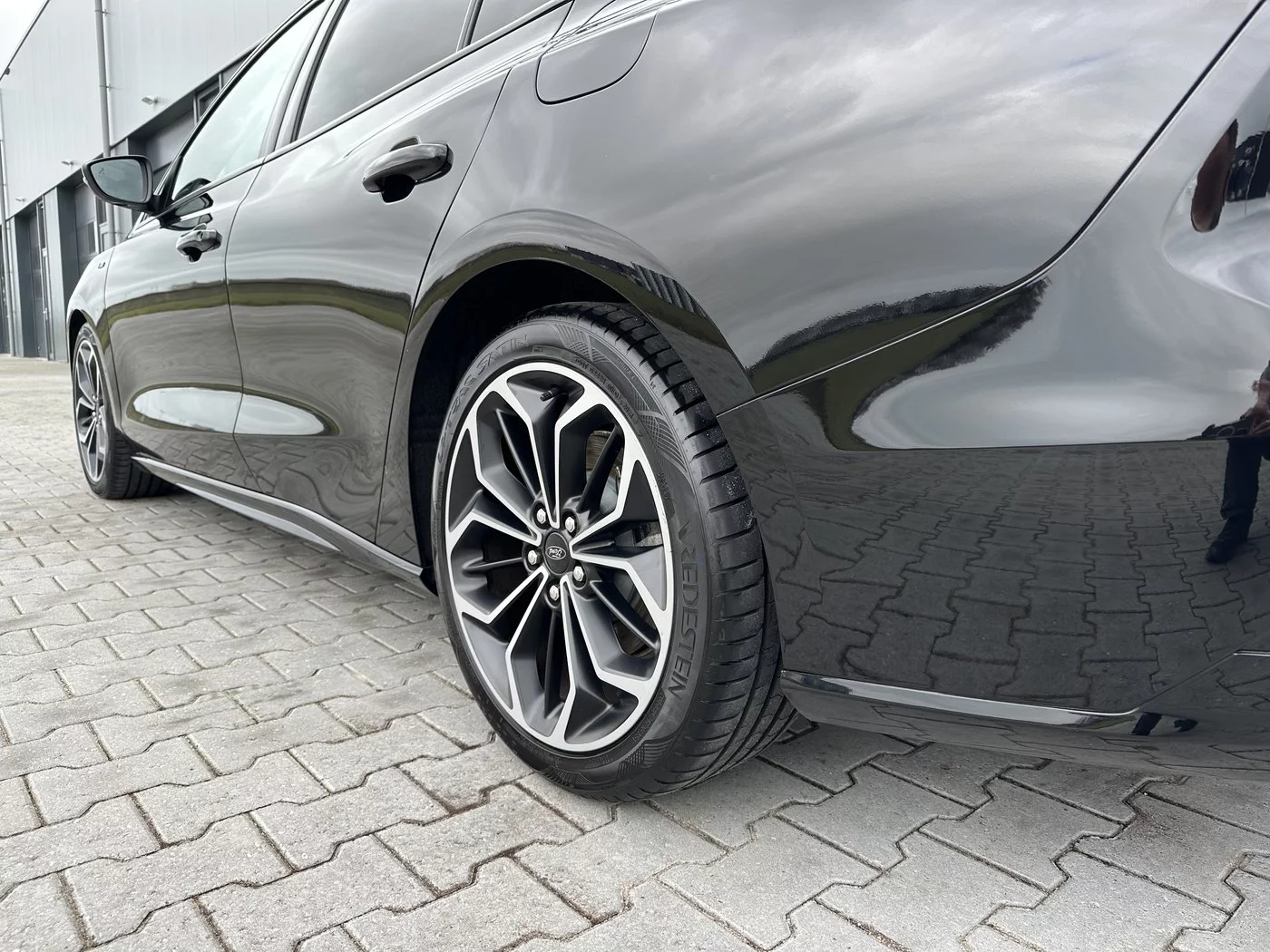

De banden met Gyeon Tire:

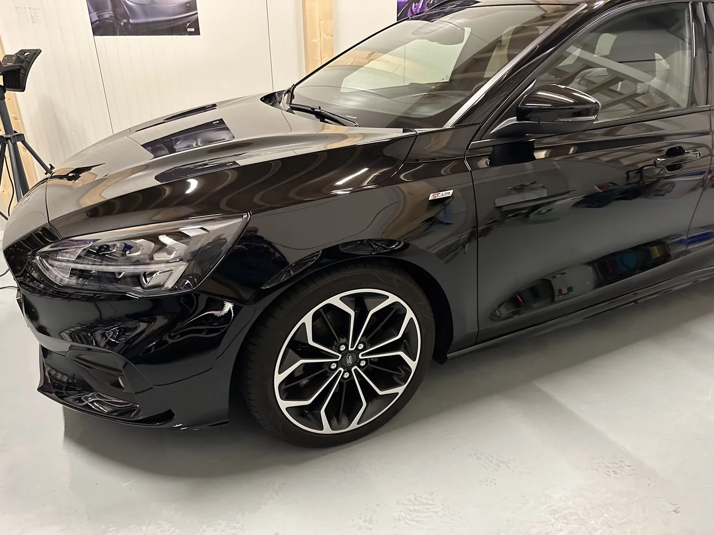

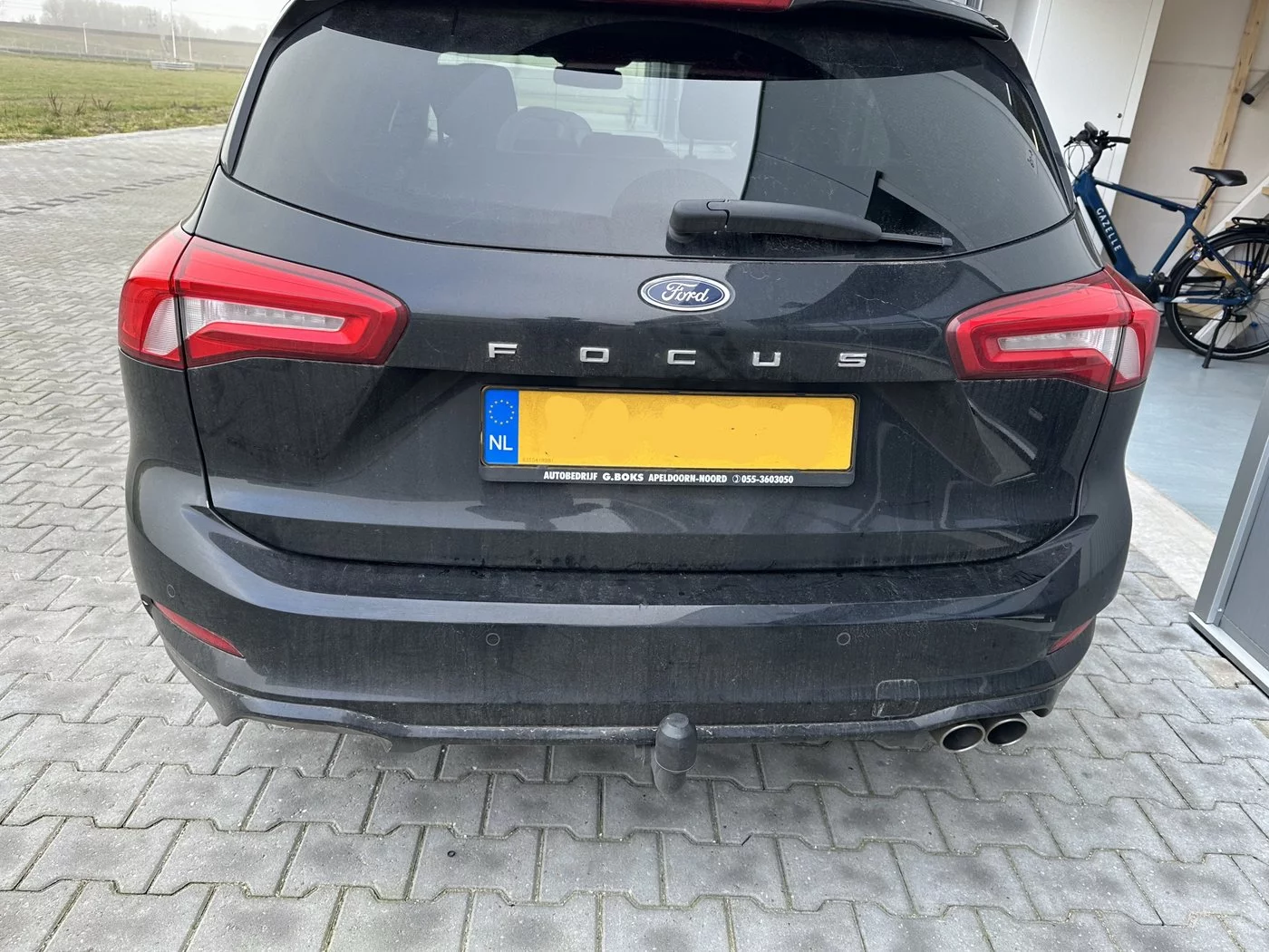

En het eindresultaat:
Perfect, nee, dan had ik er nog een dag in het polijsten moeten steken. Verder sommige "krassen" moet je accepteren.
Prima, dat zeer zeker. Ik blij en de eigenaar blij. Nou daar doen we het voor!

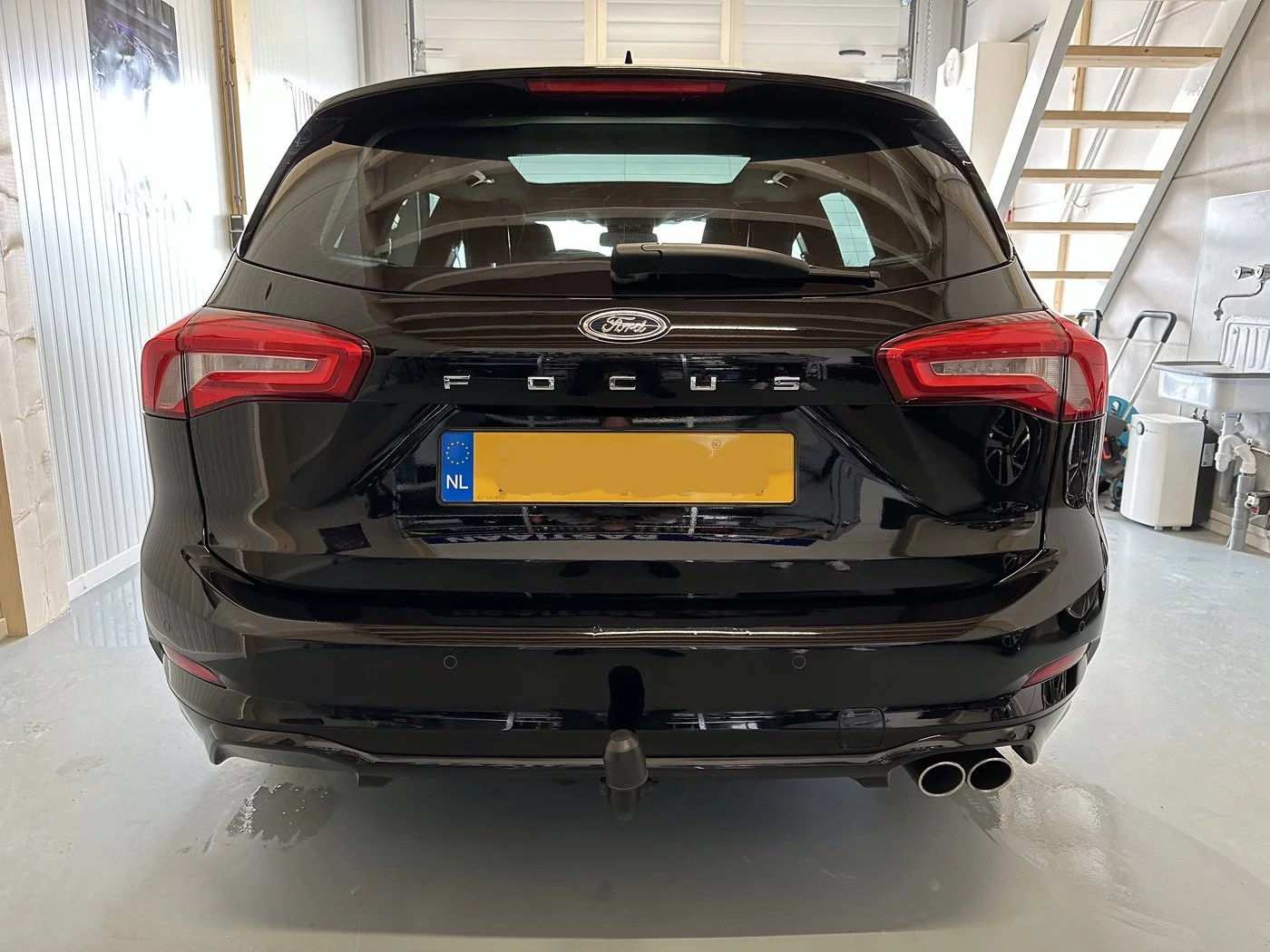

Ik stoorde mij aan de reclame kentekenhouder van de klant, deze maar vervangen door een neutrale versie (i.o.m. de eigenaar):
