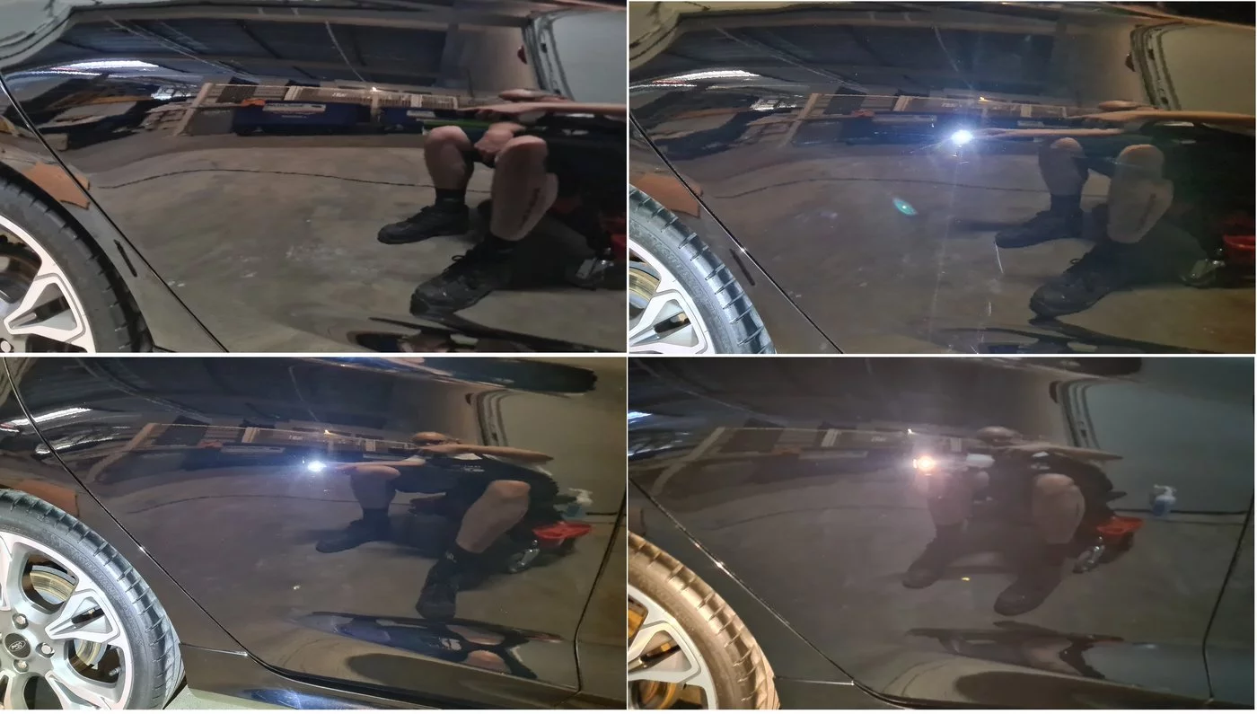

Polijsten:
zoals ik al bij de vorige auto (Renault Twingo) als had vermeld, had ik 2 flessen Labocosmetica besteld maar kon er niet lekker mee overweg, waarschijnlijk door mijn gebrek aan geduld en niet de tijd en moeite nemen om de producten beter te leren kennen.
Ditmaal heb ik beide middelen wél gebruikt en ik moet zeggen dat het prima werkt. 2 stappen was voldoende om de lak weer netjes te krijgen.
De rotary kreeg een weekend vrij want deze was niet nodig.
- Rupes Bigfoot I & III
- Rupes Bigfoot Mini
- Monello LDA1000
- diverse polijstpasta's en pads
Alleen de linkerzijde en dan met name de portieren kreeg ik niet met 2 stappen netjes. Op de een of andere manier bleef de lak als een puber erg dwars liggen en niet zich niet zomaar netjes corrigeren.
Aangezien ik het ook niet zomaar opgeef, heb ik de Gyeon Polish gepakt (die me overigens nooit in de steek laat), maar zelfs deze kreeg de boel niet strak. Huh? Wat the hell???
Toen maar eens een duik genomen in de kist met polijstmiddelen en alle fijne pasta's erbij gepakt: Rupes UNO Pure ultra finishing polish, Zvizzer FC, Scholl Concepts S40, Meguiar's M205, Menzerna 3800 en Monello Finale lukte het allemaal niet.
Uit frustratie maar de fles Gyeon Primer gepakt en een zwarte finishing pad en zowaar, de lak liet zich wél zo goed als strak krijgen.
In eerste instantie dacht ik dat de deuren overgespoten waren maar de lakdiktemeter liet geen afwijkende waardes zien, ook zag de lak er qua structuur hetzelfde eruit als de rest van de lak. De exacte oorzaak weet ik nog steeds niet waarom ik 3/4 van de auto prima kan handelen alleen de 2 deuren een issue waren...
Unilak is ontzettend mooi maar o zo gevoelig, je ziet er werkelijk alles op :confounded:
