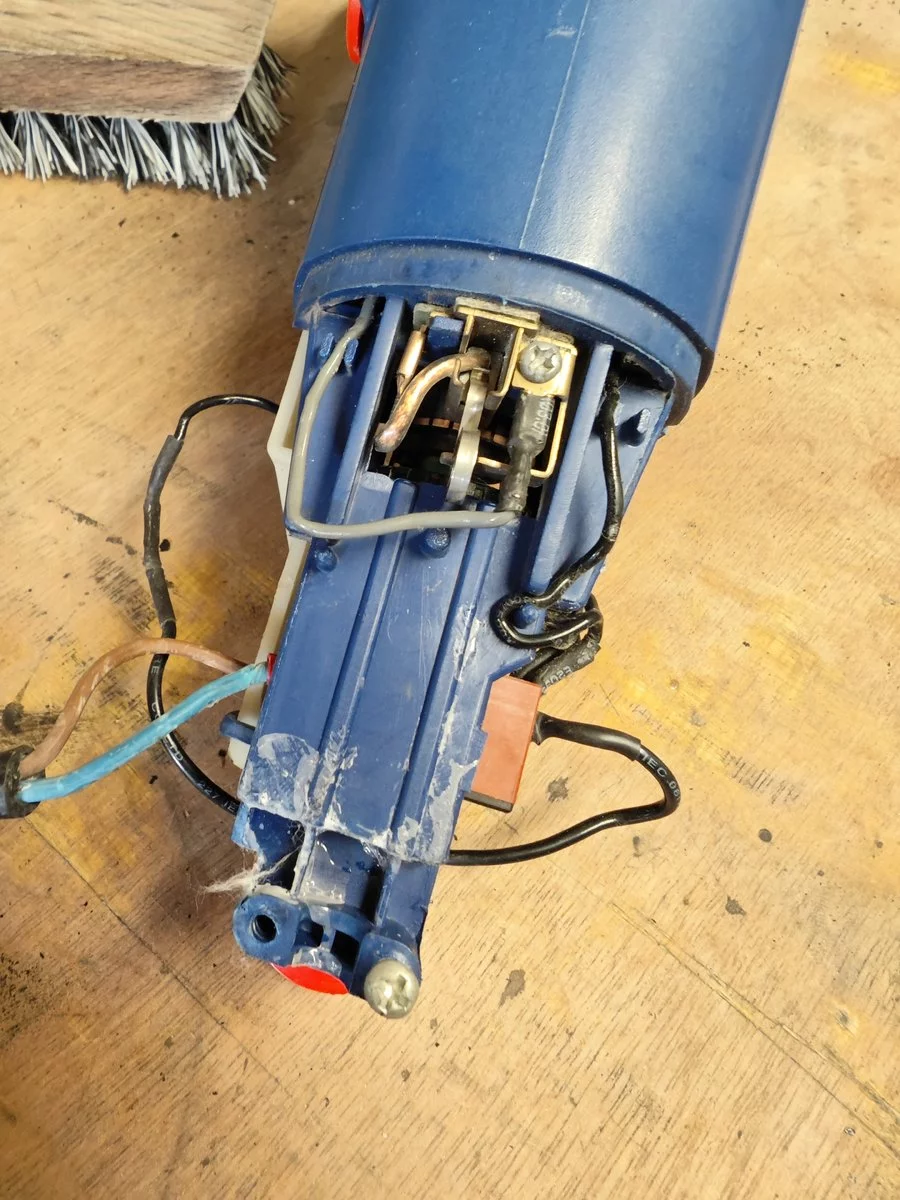

Wie o wie kan mij helpen of uitleg geven over het vervangen van de koolstof borstels in de Dap 900 v2, of hoe kan ik controleren of ze echt kapot zijn?
Die zijn wel echt op inderdaad. Je ziet het veertje wat de koolborstel aandrukt diep ingezakt zitten:
Trek het veertje omhoog met een dun tangetje of een dunne schroevendraaier. Houd deze omhoog en trek het restje koolborstel er uit. Direct de nieuwe erin doen en veertje laten zakken. Let op dat je het veertje niet los laat schieten want dan ben je even aan het pielen om dat eindstukje tevoorschijn te krijgen.
Daarna clipje los maken en wisselen. Aan de andere kant doe je hetzelfde. Altijd beide koolborstels tegelijk vervangen.
clipje; als in de stroomaansluiting ...
als je het veertje vasthoudt, kan je de koolborstel eruit nemen en beoordelen
als je de veer maar niet los laat, zonder dat er een koolborstel onder zit
Maar als je al rook zag, denk ik dat je te laat bent
Klinkt allemaal niet zo spannend, veertje omhoog en vast houden. Oude eruit en nieuwe erin en dan maar hopen dat hij weer wat wat doet.
Bij nieuwe koolborstels zijn ´kleine blauwe vonkjes´ bij de koolborstels geen probleem..
Trekken ze lange blauwe, lichtgevende strepen en/of loopt ie wat onrustig of brommerig.. dan is het anker (draaiende deel motor) verbrand.
Vermoedelijk is een anker van DAP900 niet als sparepart leverbaar..

Vervangen maar geen resultaat, stroomkabel ook iets ingekort maar ook niks. Geen andere bijzonderheden ontdekt, ook geen brandlucht
Zoiets repareren is mijn werk dus wil er best kosteloos voor je naar kijken.. maar dan zal je hem alleen op moeten sturen.
Een verbrand veld of anker vervangen is nog geen half uur werk. Onderdelen moeten echter wel verkrijgbaar zijn.. en niet overpriced zijn zodat je alsnog naar een nieuwe gedwongen wordt.

Ik heb dit bericht gevolgd, omdat mijn DAP900 pro niet meer werkt. De koolborstels vervangen, maar dit heeft niet geholpen (ze zagen er ook nog goed uit). Waar kan ik mijn polijstmachine na laten kijken? En wat kost het dan?
Hoogstwaarschijnlijk breuk in het snoer heb ik ook gehad.
