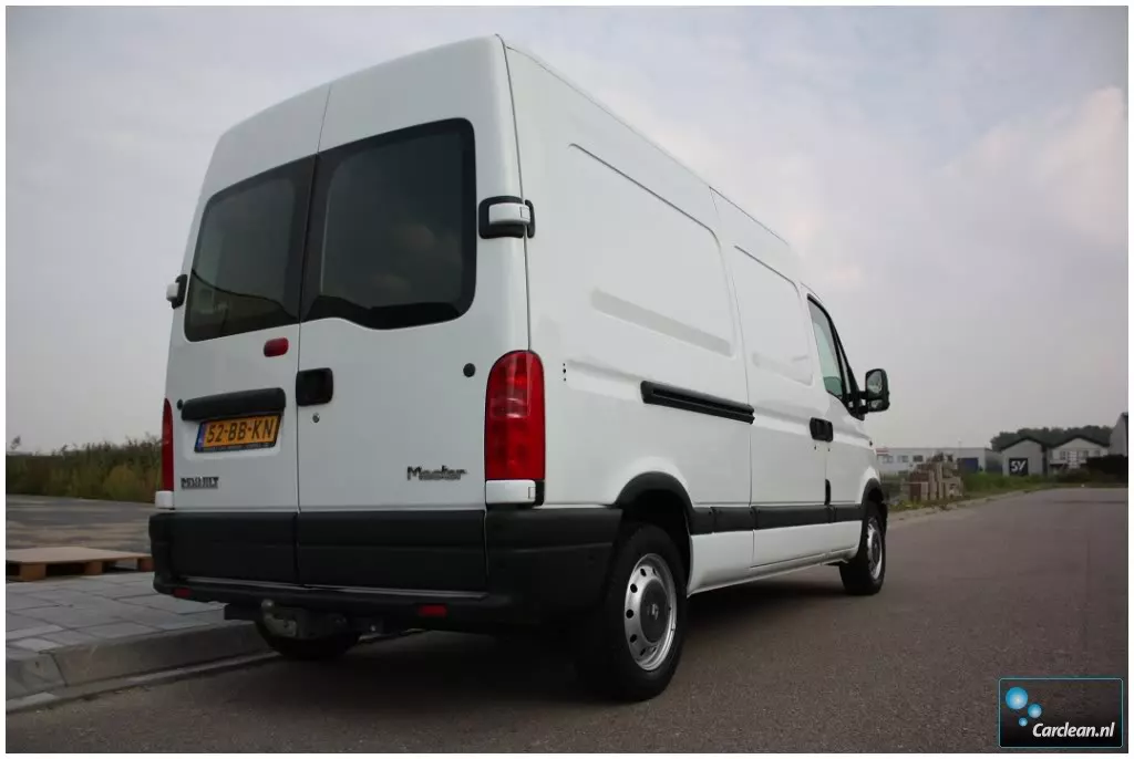

Het DDT (Dynamisch Detail Trio bestaande uit Adrie, Cees en Dennis) stond vandaag voor een goede uitdaging: een mat witte Renault Master.
Gedeeltes zijn gespoten i.v.m. schade, de rest mocht het DDT opknappen.

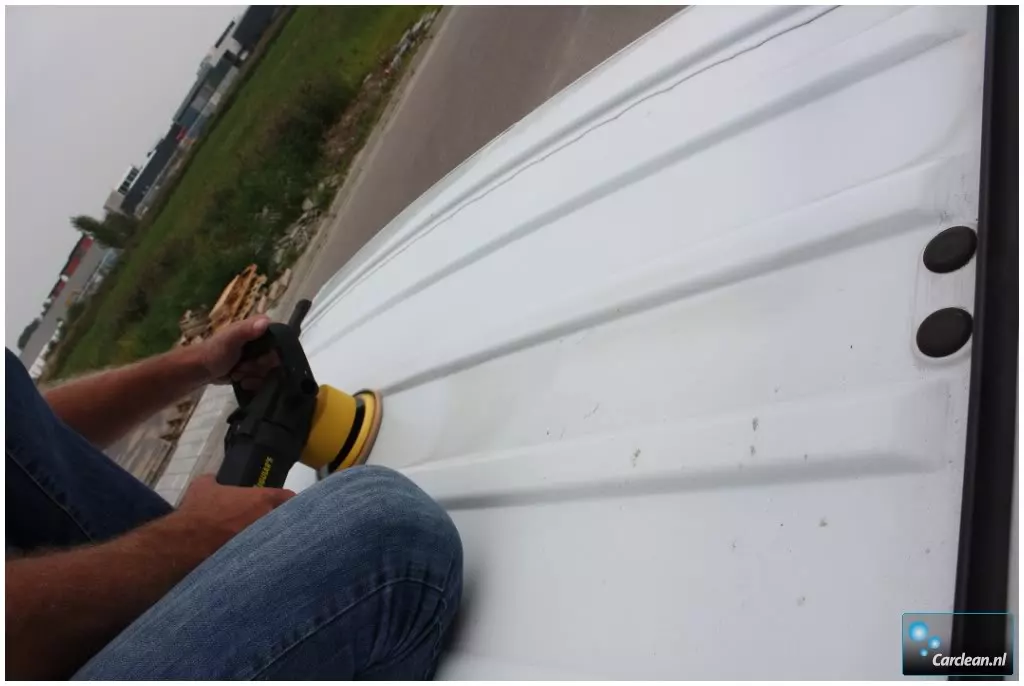

Dit hoefde geen super detail te worden, ding moest glimmen en beschermd worden.

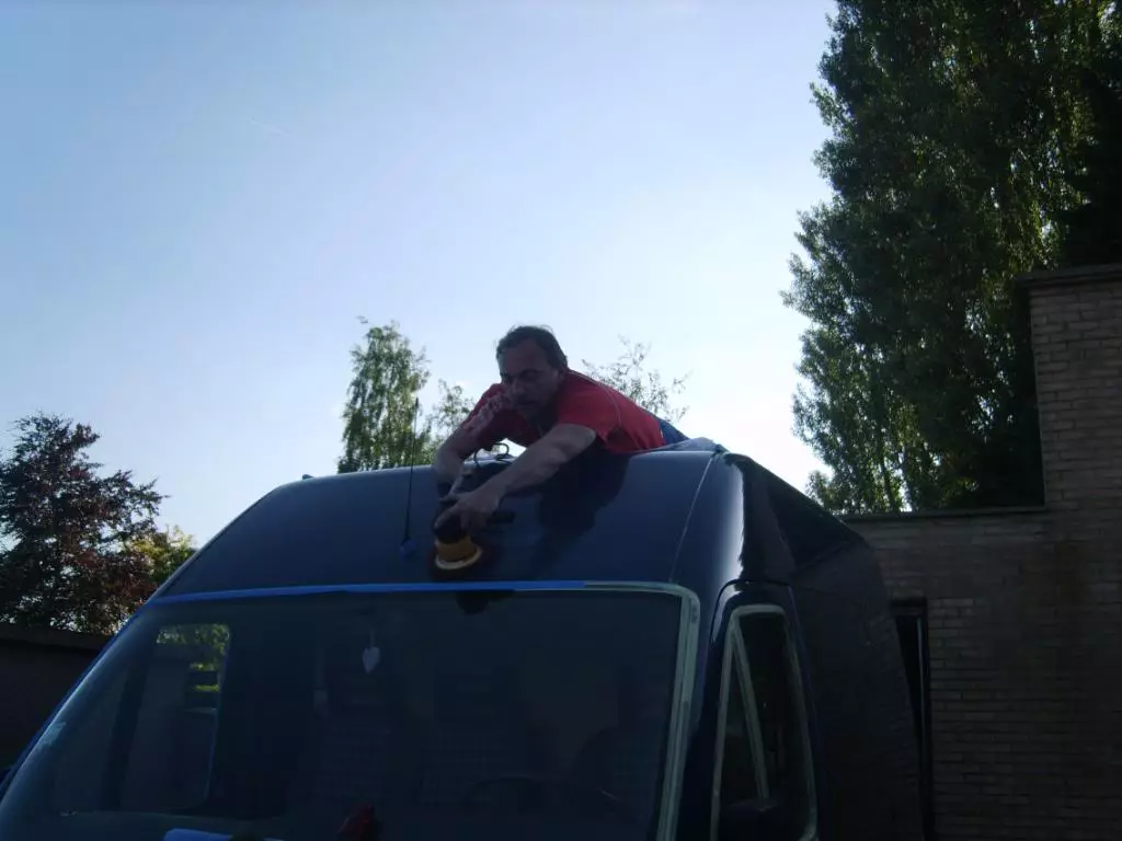

Vandaar dat de lak alleen behandeld is met een witte pad en Monello Mezzo roterend en het dak met G220, SSR2.5 en een gele pad.
Daarna White Diamond en gewaxed met Collinite 845.

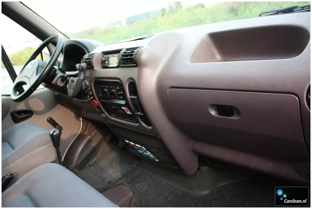

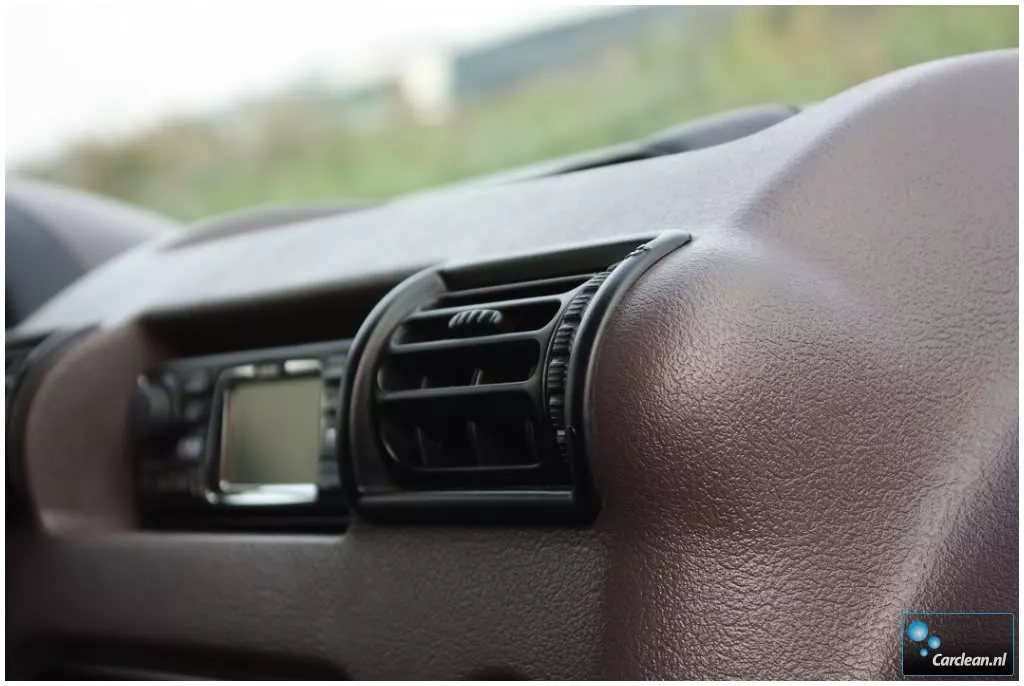

Interieur met APC en Natural Look.

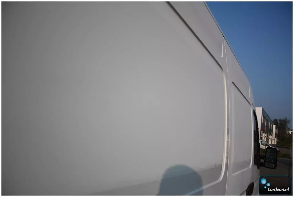

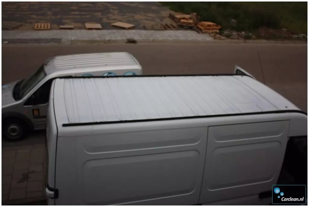

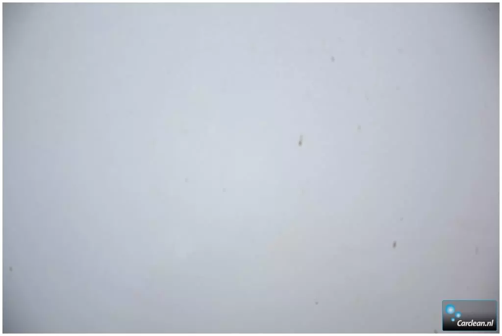

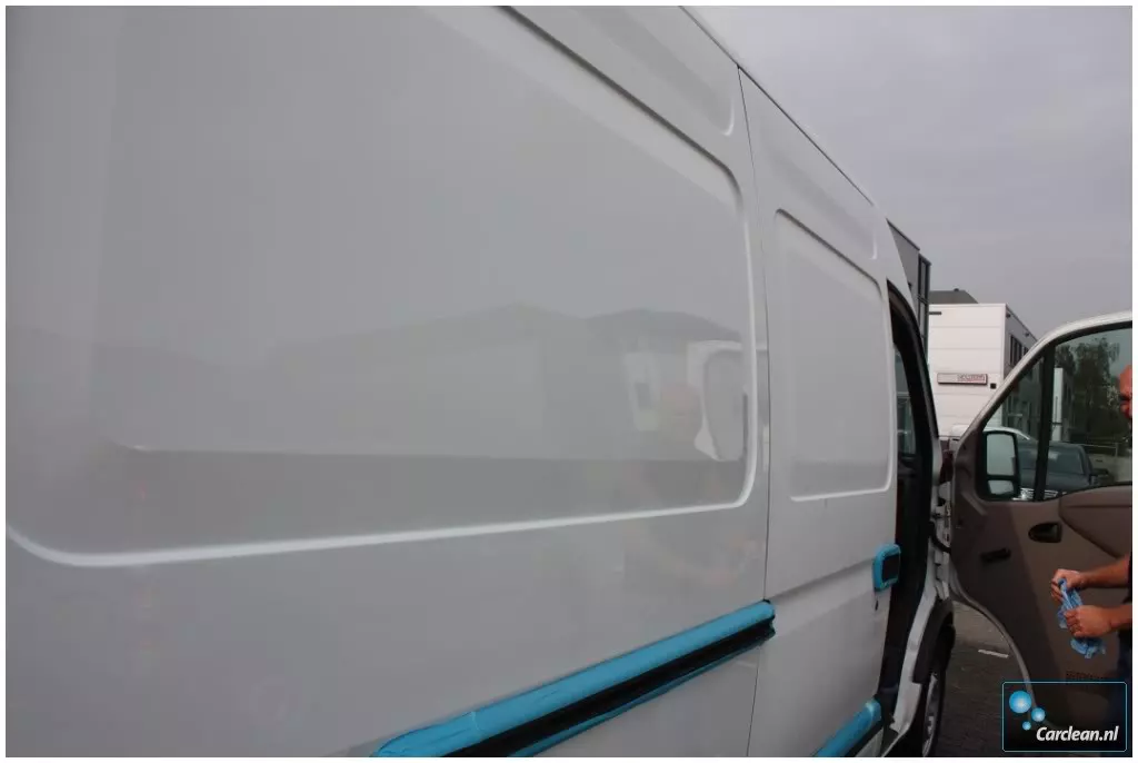

De bus was echt gewoon helemaal mat (uitgezonderd de delen die overgespoten waren natuurlijk)

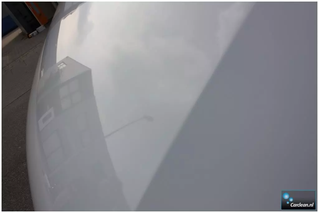

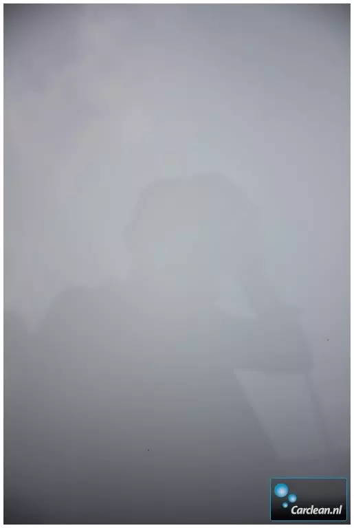

Ik mis iets.... glans? :weetniet

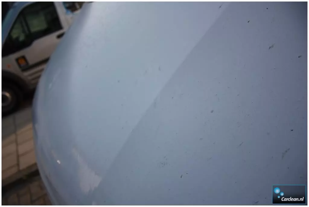

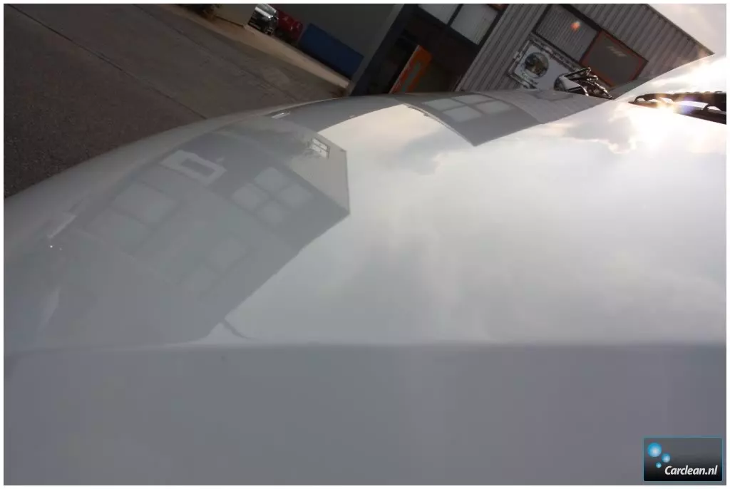

Gespoten deel:
Ongespoten deel:8-())

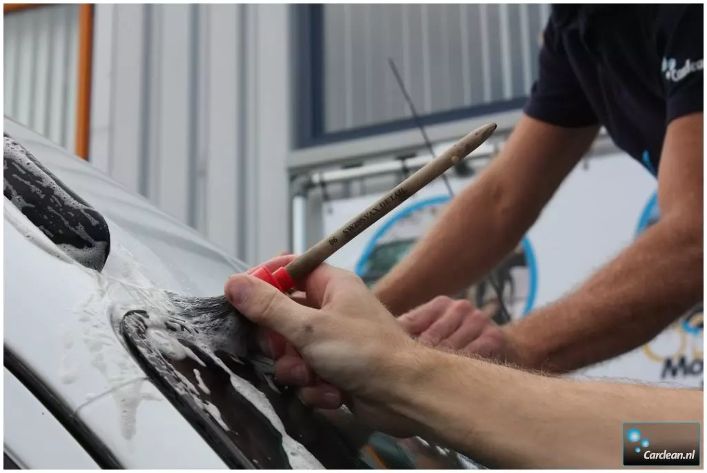

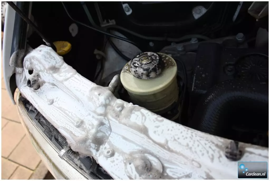

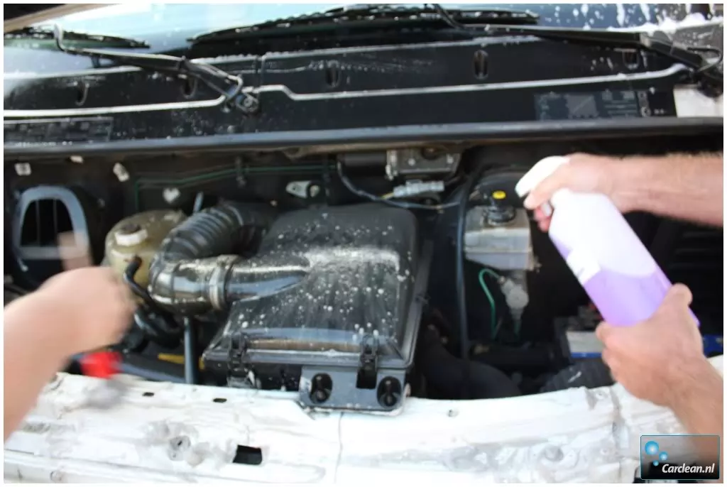

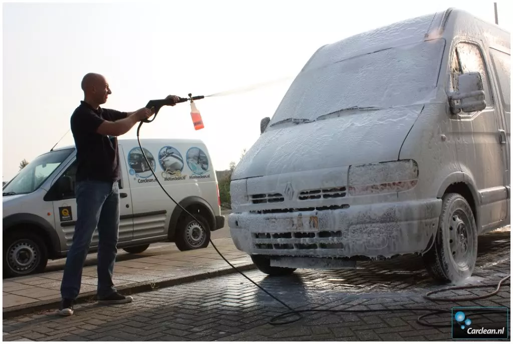

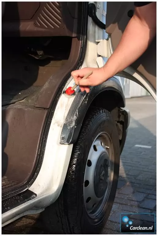

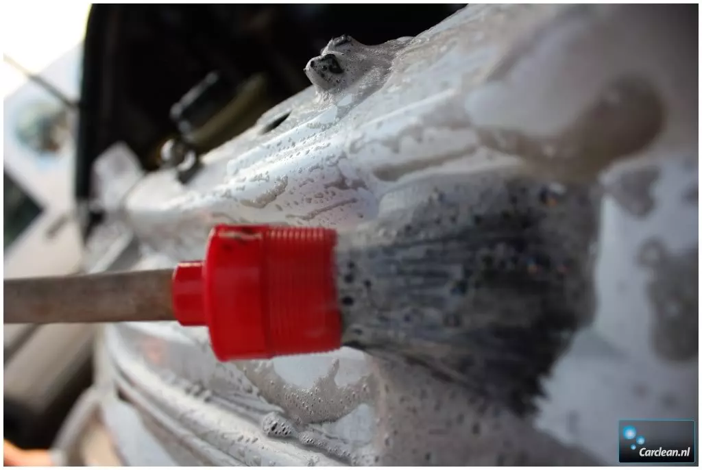

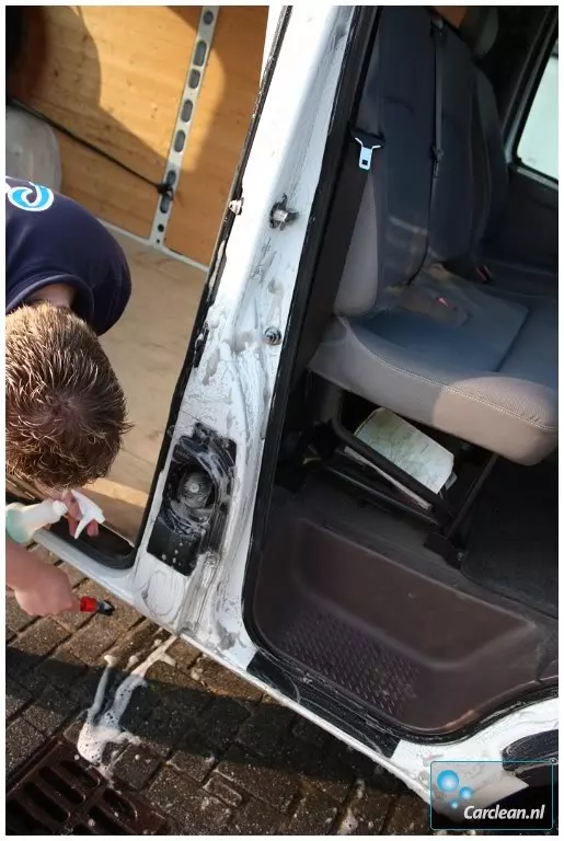

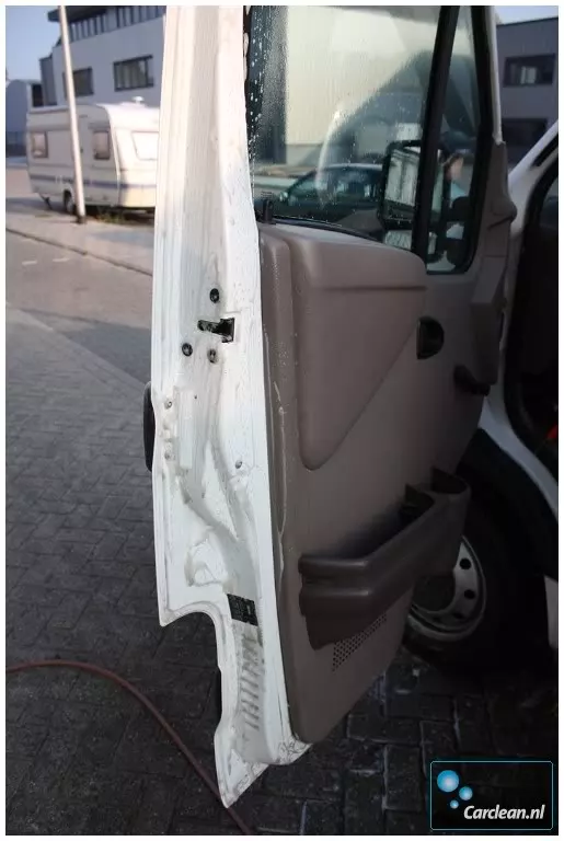

De boel maar eens schoonmaken met veel APC:

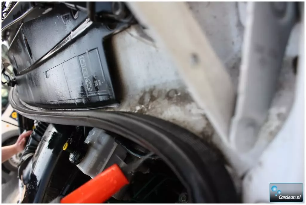

Autoglym Engine Cleaner bleek een goed product!

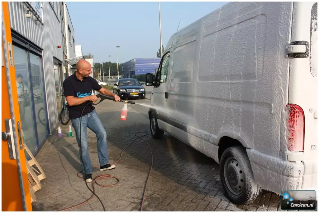

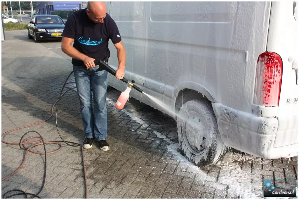

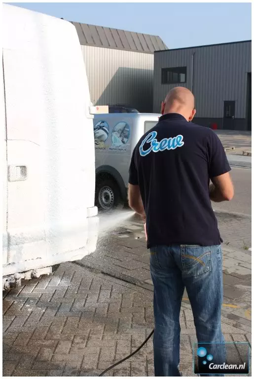

Cees aan de foam:

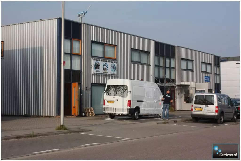

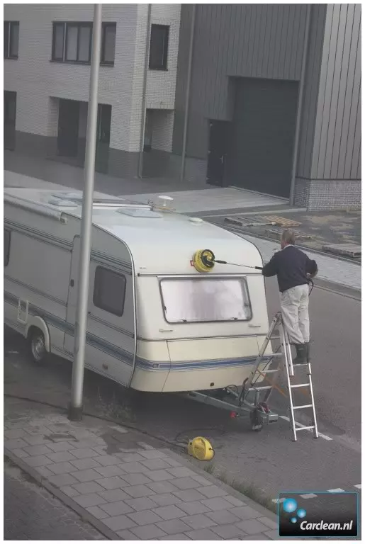

Ondertussen was de buurman bezig met de caravan met een terasreiniger...

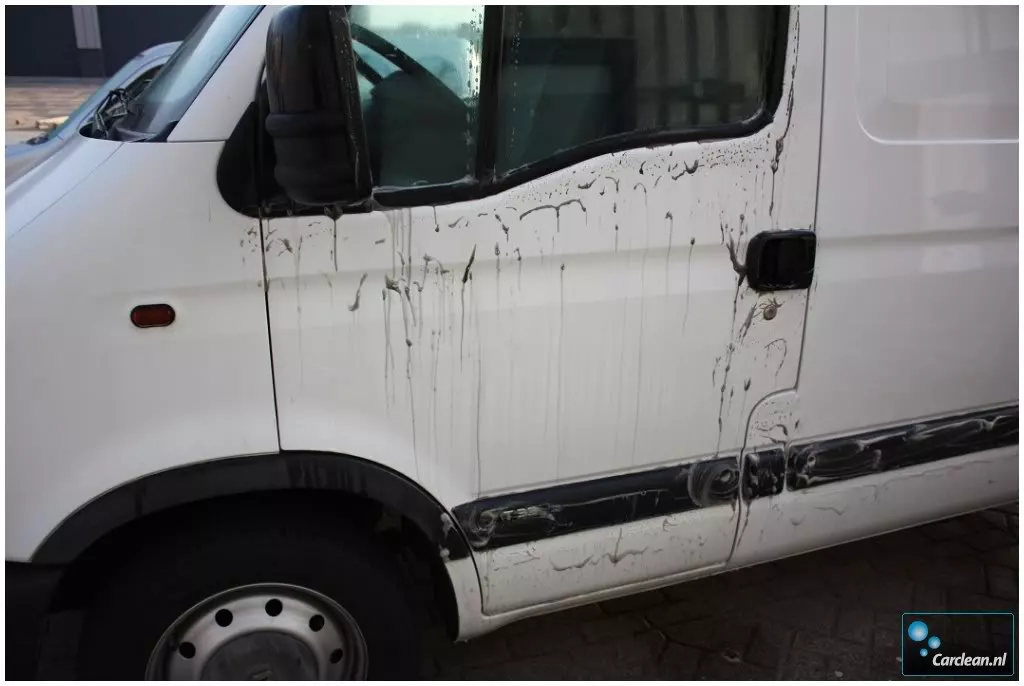

Rare spuitnevel van de voorkant:
Nogmaar spuitnevel wan het spuiten (vooruit zat werkelijk onder de verfspetters)

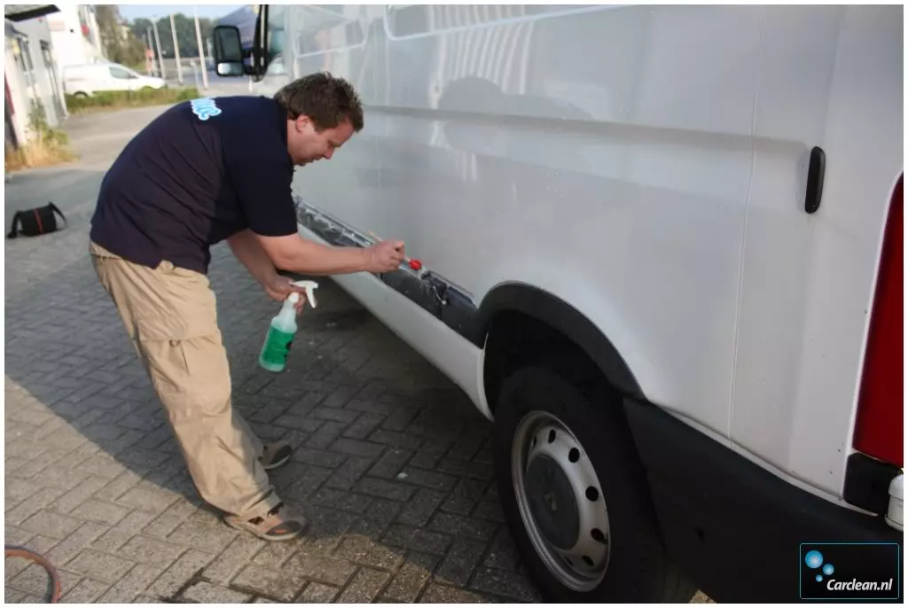

Crea Kleien:
Spot de 50/50!

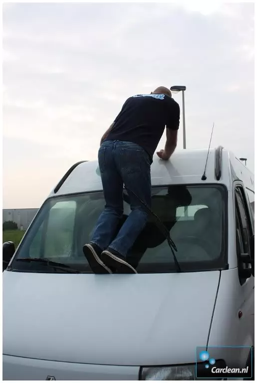

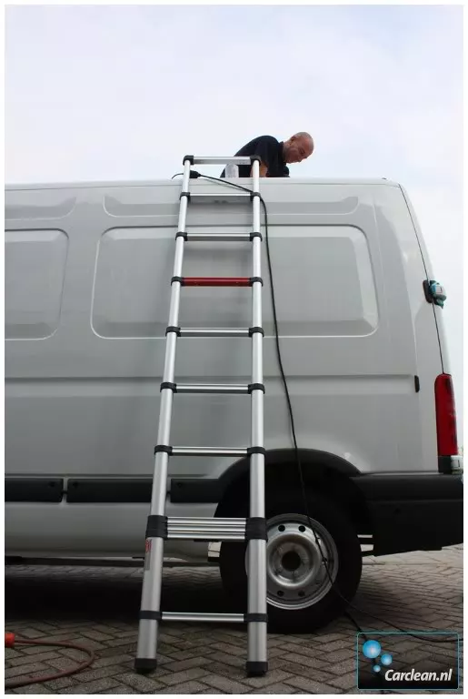

Cees zocht het hogerop:

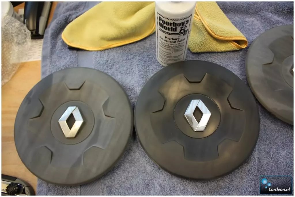

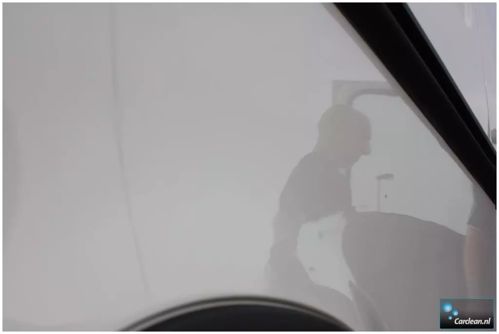

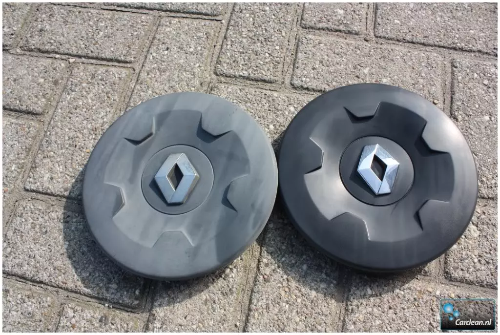

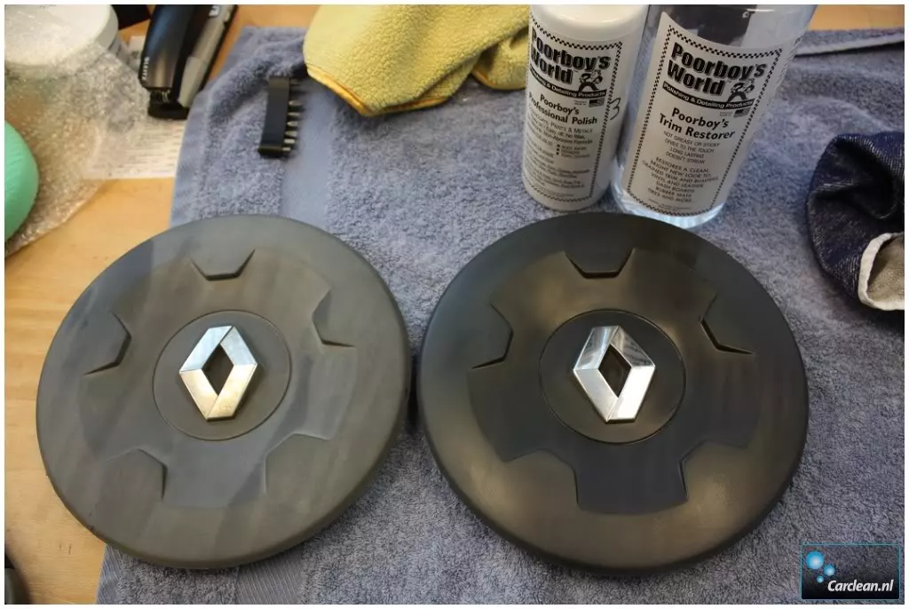

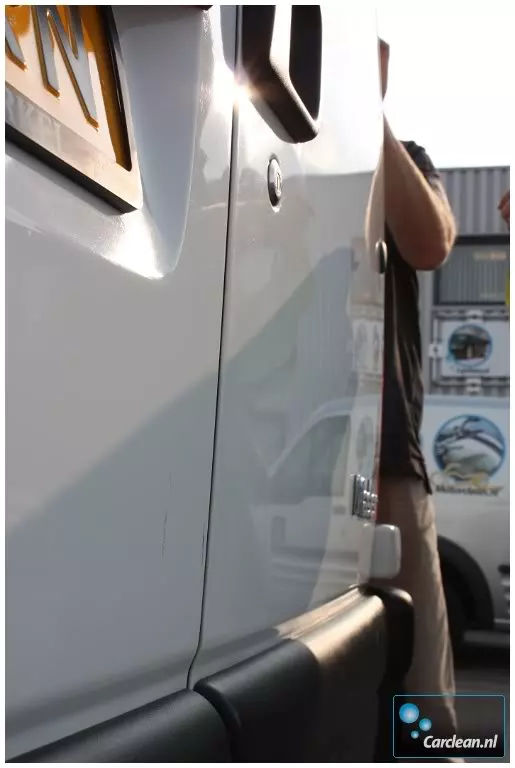

Links onbehandeld, rechts na professional polish (nieuwe beta versie)
Na trim restorer:

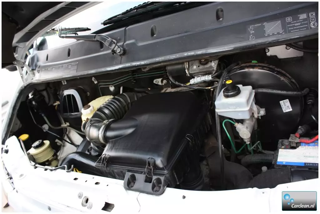

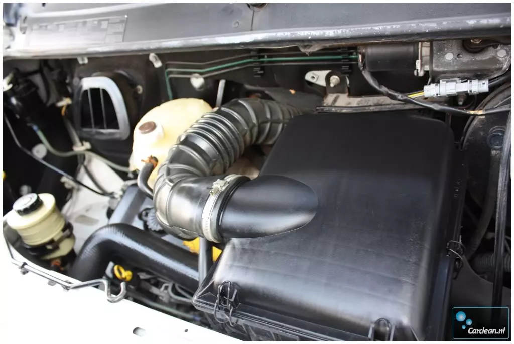

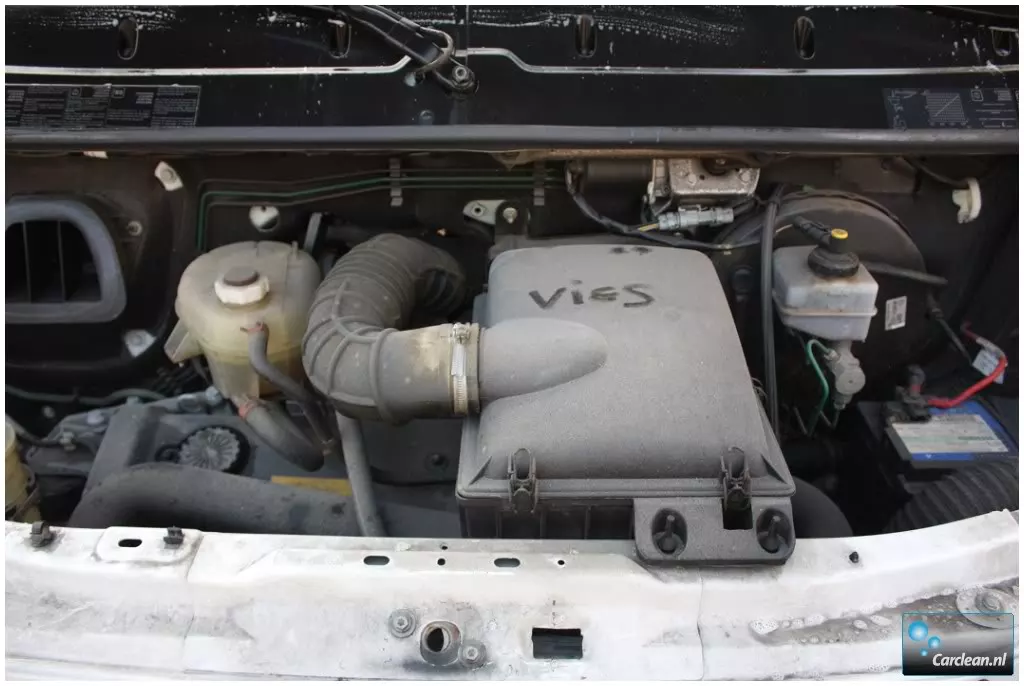

Motorruimte gedaan met No Spit Tyre Shine

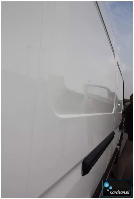

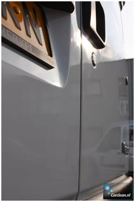

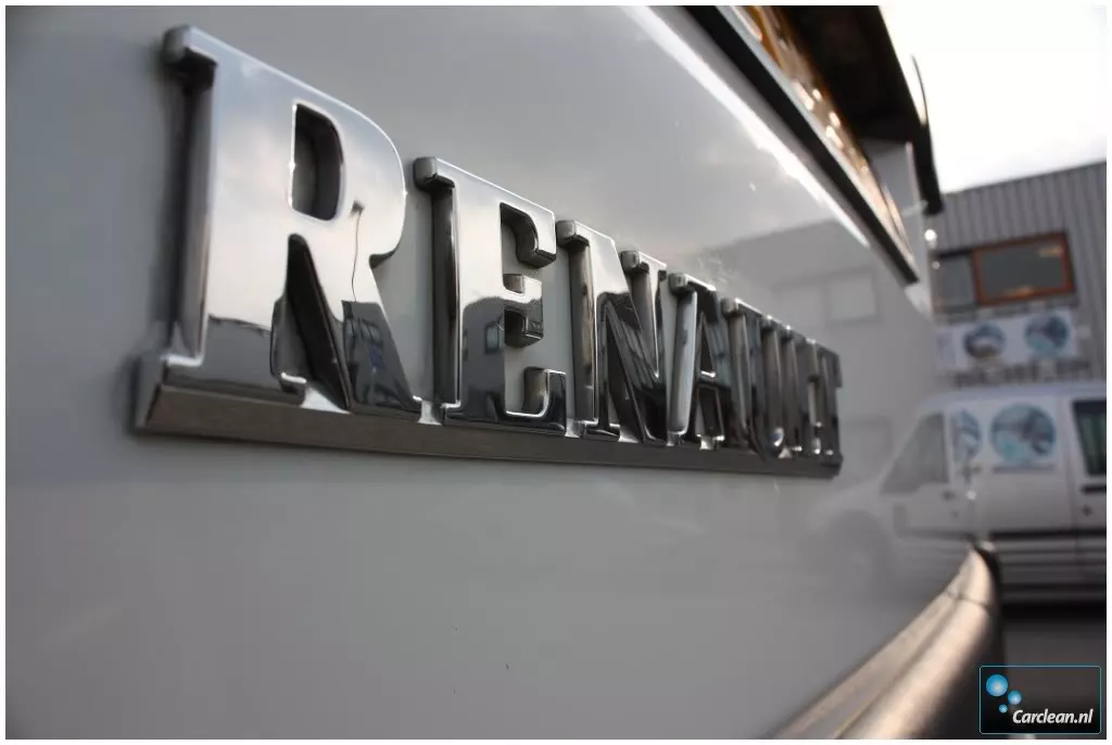

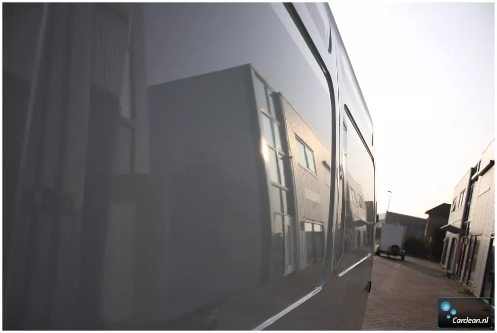

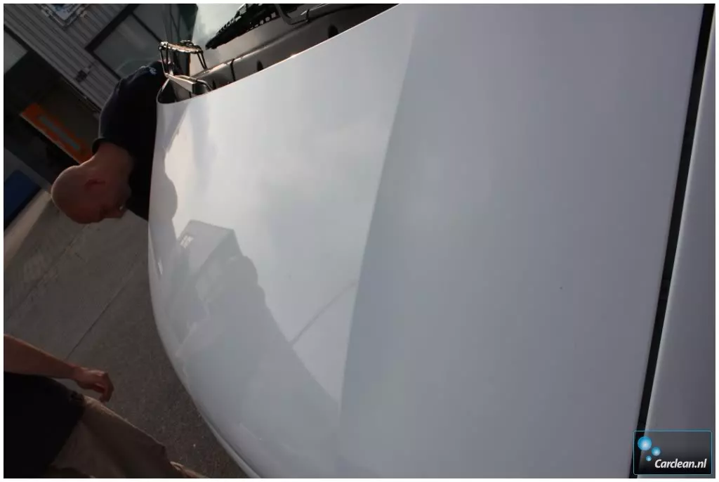

The End Result:
Flinke klus maar toch wel aardig gelukt dachten wij zo ^
