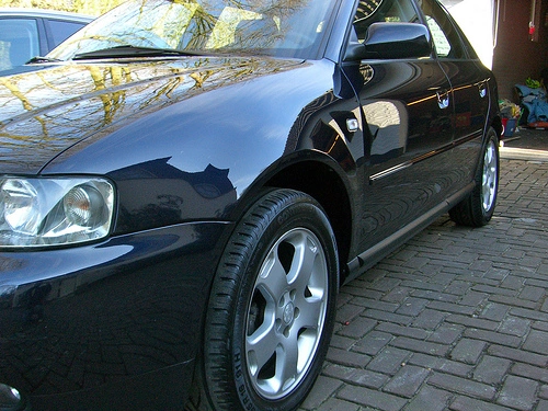

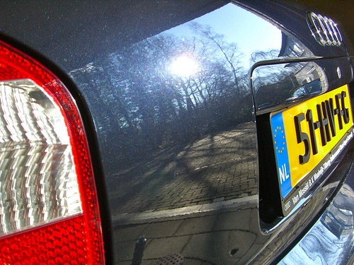

Eindelijk weer eens een beetje weer, dus gisteren begonnen met de A3..

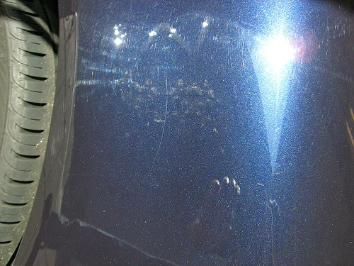

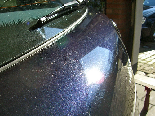

Na wassen, en kleien, kwam de ware aard van de lak naar boven:
Het blijft audi, dus met de DAP een test spot met SSR2.5 op wit gaf niets. Op Oranje ging beter, maar tjees wat een harde lak zeg.. Ik heb niets sterkers in huis, dus de wagen 2 x met de SSR 2.5 op Oranje gedaan, toen 1 keer met de SSR 1 op Wit...
Dat leek er al meer op:

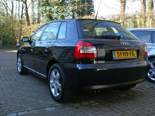

Daarna afgetopt met mijn grote liefde, De Natty's Paste, en de bandjes en trims gedaan met resp. Meg's tyre gel, en Autoglym bumpercare. Resultaat mag er wezen al zeg ik het zelf:
Rest van de foto's staat hier
Niet alles weg gekregen, de auto is een jaar of 5 mishandeld door een oma en haar kleinkind, maar al bij al ben ik best tevreden ;)
