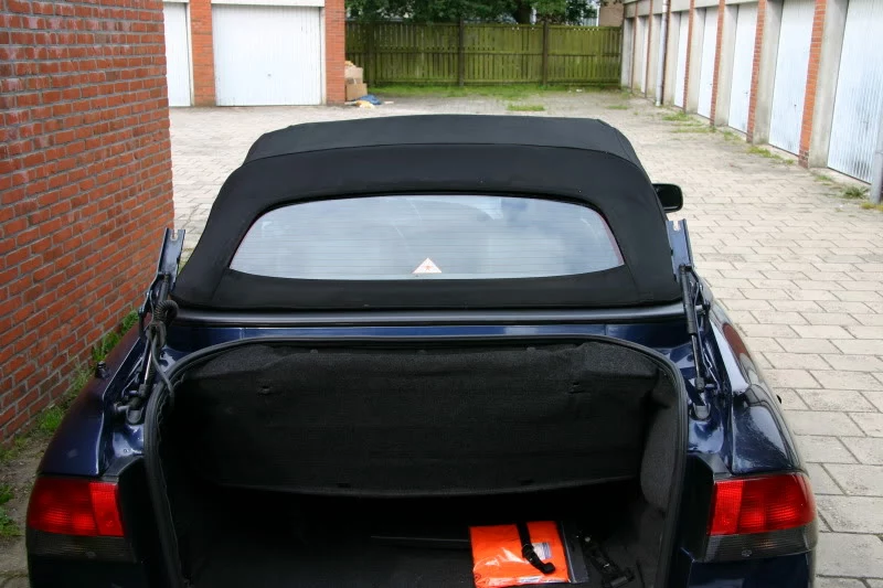

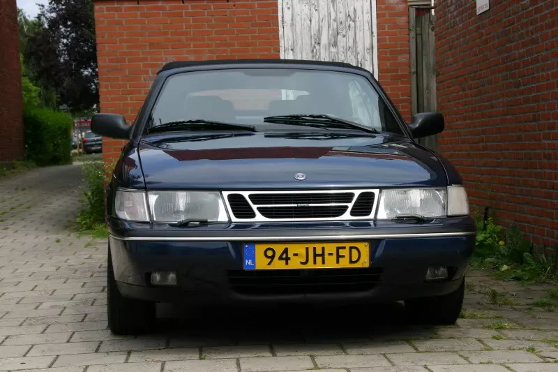

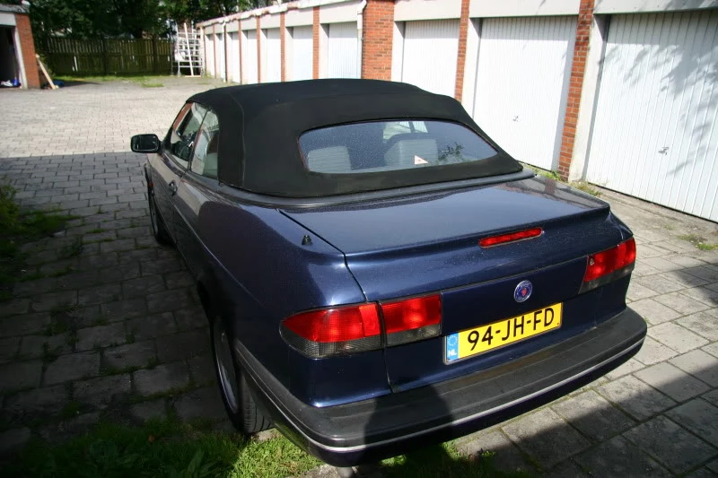

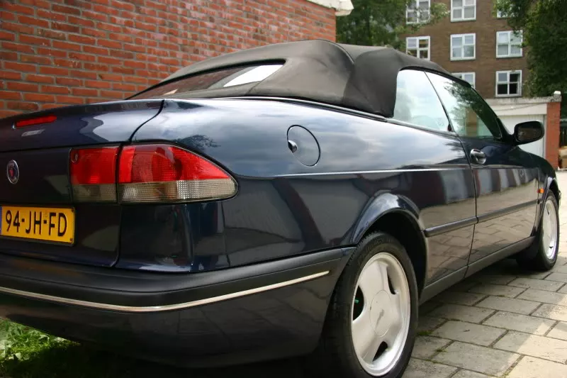

Afgelopen dagen de Saab van mijn buurman een Full Detail gegeven.
Gehele Detail heb ik uitgespreid over drie dagen.

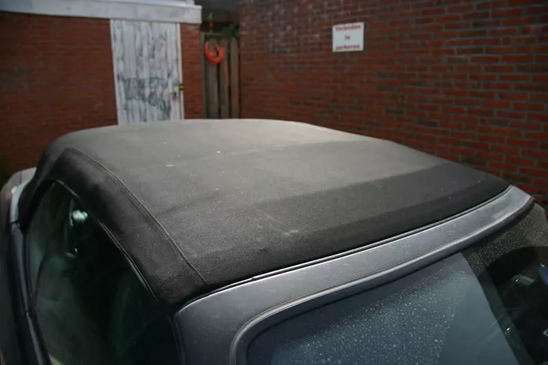

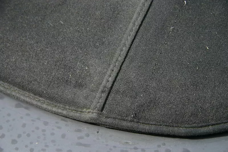

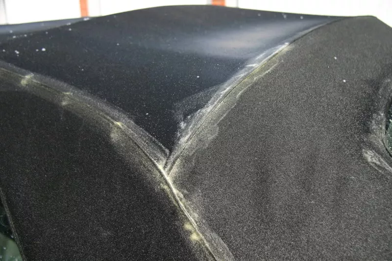

Dak gereinigd met APC en harde grote borstel.
Naden nog een keer nagelopen met kleine harde borstel.

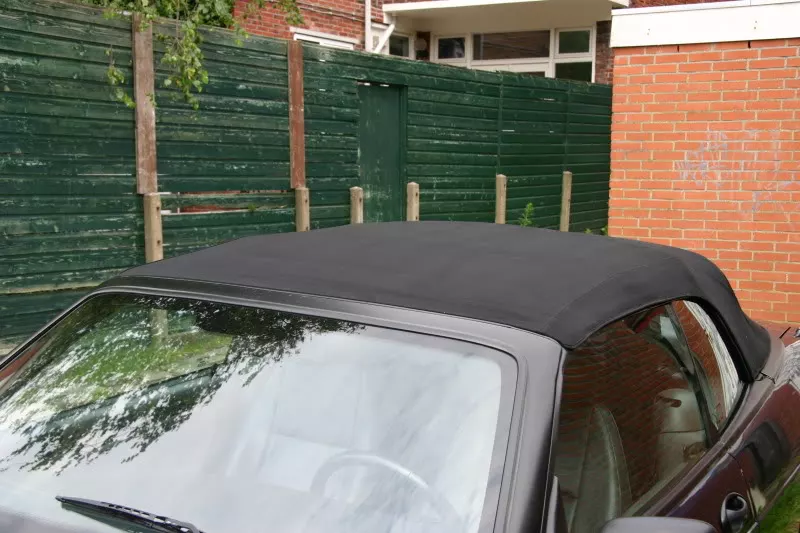

Dak gevoed en beschermd met High Tech Fabric Guard,
na 4 uur nog een tweede laag aangebracht.
Trims, raamrubbers, bumperdelen en deursponningen gereinigd met Apc,

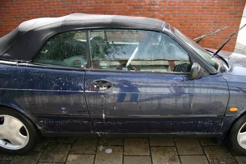

Lakdelen in gespoten met IronX en onder de stootstipt met TarX.
Geheel gekleid en afgenomen met Spray & Wipe.

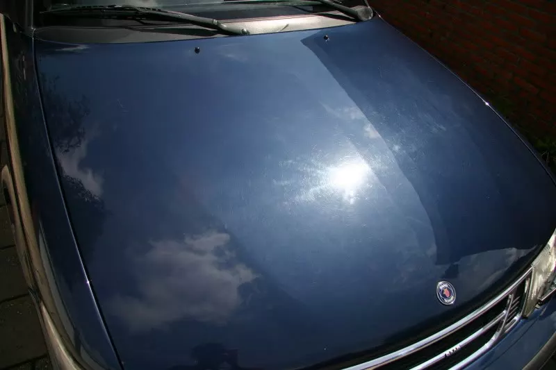

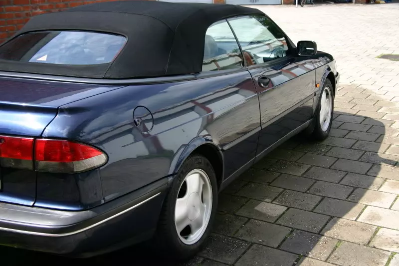

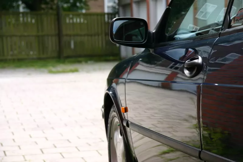

Hierna de Polijst stappen doorlopen met Monello,
Inizio op gele pad, Mezzo op witte pad, Finale op zwarte pad.
Alles afgenomen met Eraser.
Lak gevoed met Lime Prime en lak afgedekt met Jet Seal 109.
Geheel afgetopt met Fuzion.
Natuurlijk ook de banden gereinigd met apc en velgen met IronX,
banden voorzien van een laagje Bold 'n Bright en velgen met WheelWax.
Interieur voledig uitgemest en leder gereiningd met ledercleaner
en gevoed met ledercreme.
Deurkaarten en dashboard gereinigd met APC en gevoed met Natural Look.

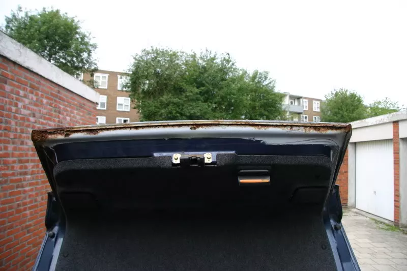

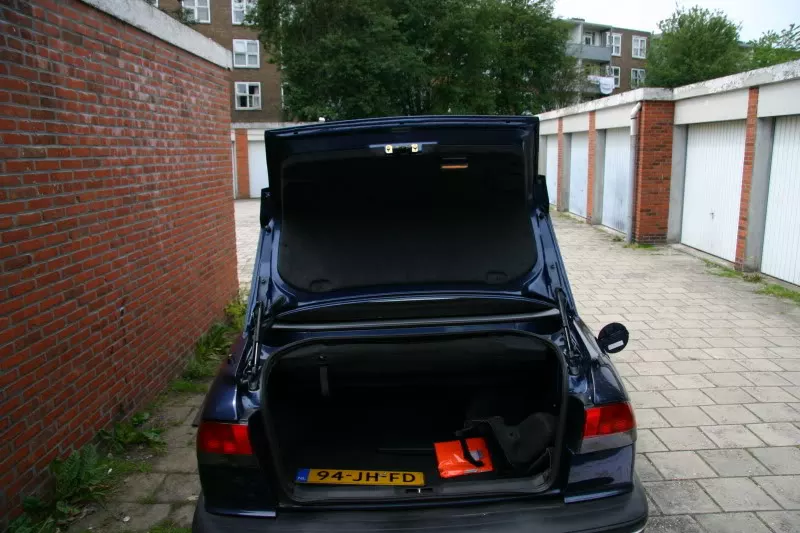

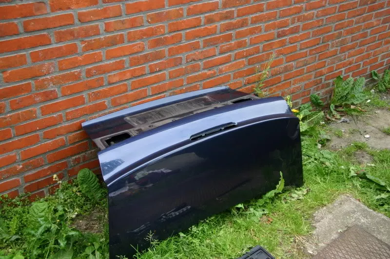

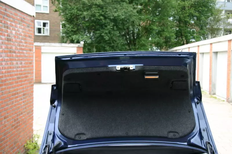

Ook met de buurman de achterklep vervangen voor een beter exemplaar,
alle delen zoals kabels, slot, lampen, grepen overgezet.

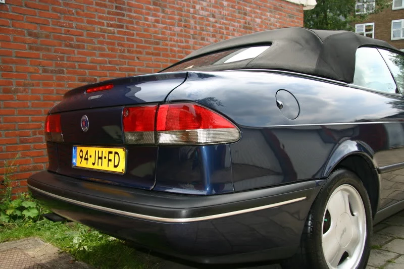

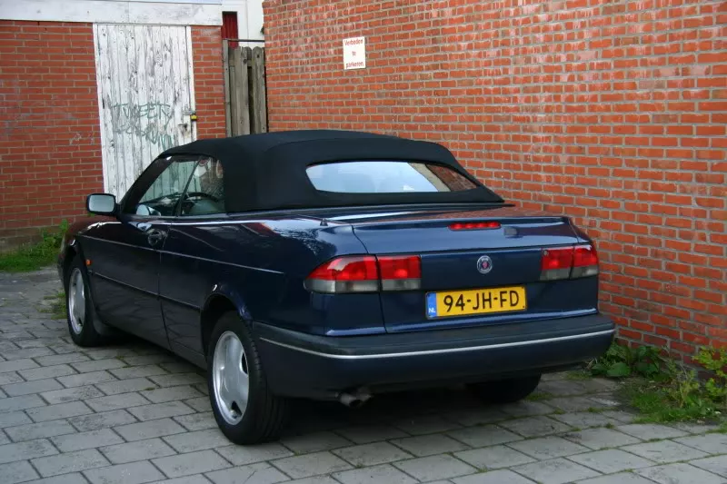

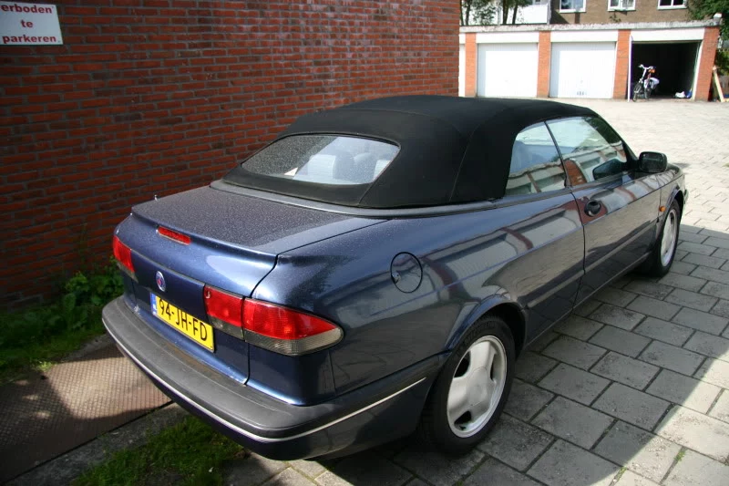

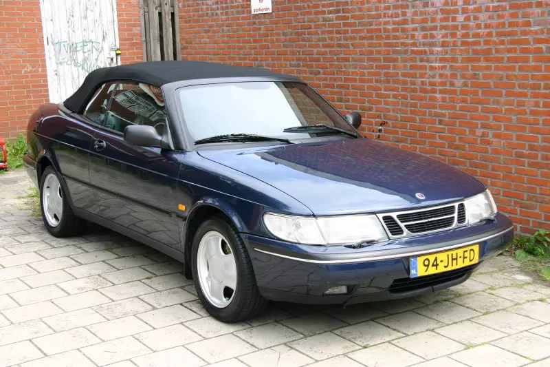

Nog even een mooi shotje.
erg veel resultaat behaalt zeg, ziet er weer als nieuw uit, achterklep was overigens in erg slechte staat zeg..
Zo hele plaatwerkdelen vervangen....Dat gaat wel iets verder dan een detail....:-b
de Saab is er prima van opgeknapt, vooral de kap ziet er weer als nieuw uit.
De auto zal het wel nodig gehad hebben maar ik stond er wel van te kijken dat je met Inizio op geel bent begonnen.
BlackPassat zei:
Ach, resultaat is er ook naar.
Heb wel de nodige ervaring om in te schatten met welke pad te beginnen en
uiteraard een testspotje gedaan.
Ziet er goed uit.
Maar werkte het wel lekker met de Monello serie op de Saab???Mijn ervaring is dat Saab een zeer open lak heeft en dat de Monello reeks dan niet echt fijn werkt.Heb toen met de Poorboys SSR serie gewerkt.
RST-Smurf zei:
Ziet er goed uit.
Geen last van gehad. :weetniet
