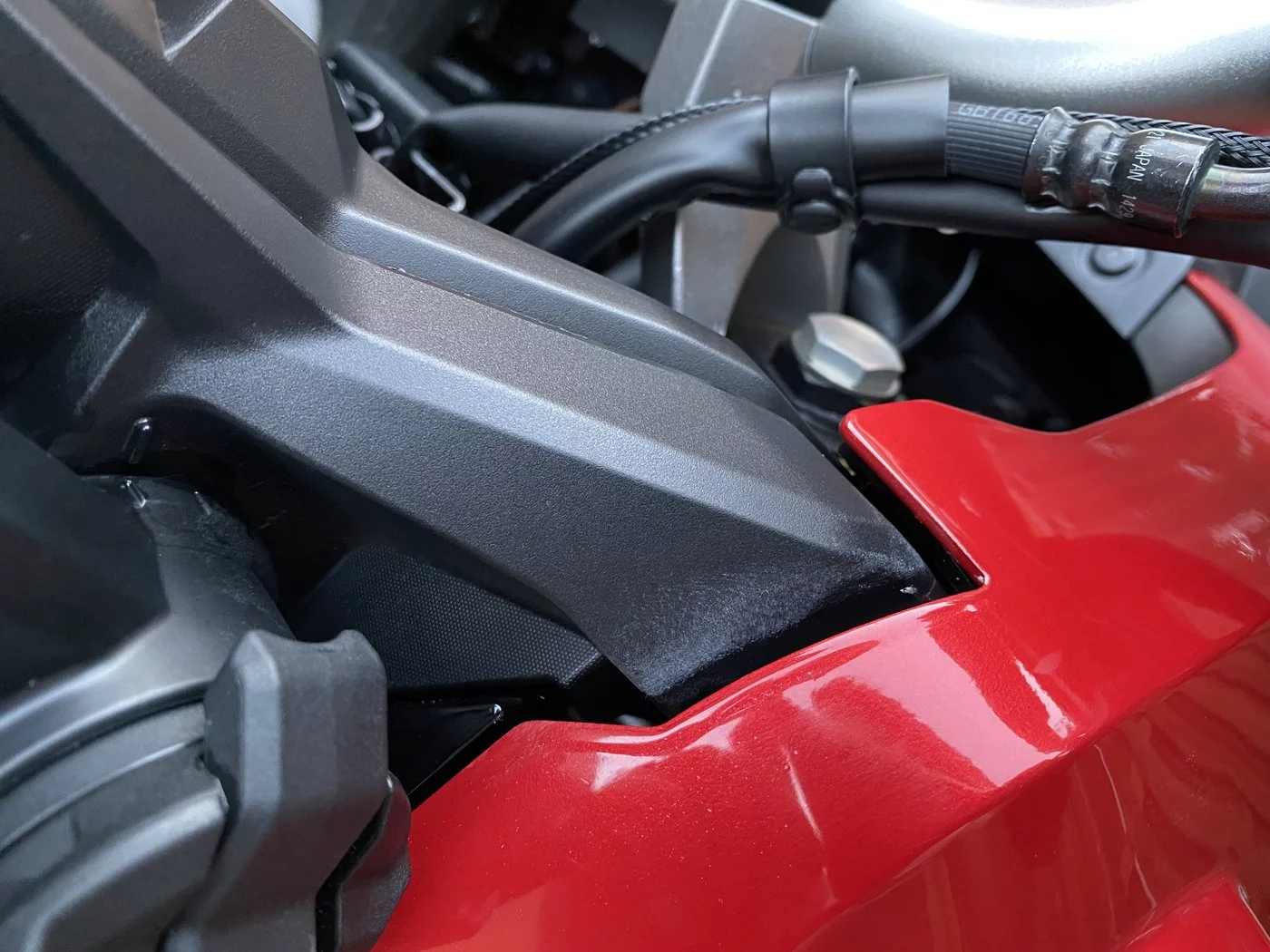

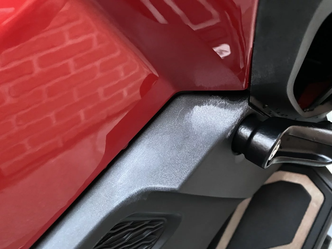

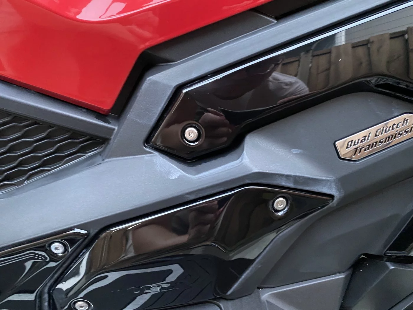

Al deze witte/grijze plekken.. dat lijken wel weekmakers die het plastic aan het verlaten zijn.. das nie zo best,. Maar even dubbelcheck: dit kan toch niet worden veroorzaakt door de Poorboys Slick & Suds?
Dat is het enige wat op dit plastic is aangebracht. Polijstmiddelen etc zijn alleen op lakdelen geweest..
Erg vreemd dit. En ook vrijwel op alle delen..?

Ik weet bijna zeker dat het toch polijstresidu is. Mogelijk met de pad de kunststofdelen geraakt bij het polijsten? In 12 jaar tijd nog nooit gehad van het wassen, wel van polijsten. Dat is ook precies de reden dat je ongelakte kunststof vooraf af moet plakken, en je komt altijd net wat verder met je pad met polijstpasta dan je denkt. Het is gewoon een rotklus om die kunststof weer schoon te krijgen, daarom pak ik liever iets te veel af.
Ik gebruik ook bijna altijd de Slick & Suds shampoo en af en toe de Slick & Wax versie.
Okay.. zou kunnen.. heb dat idd niet afgeplakt.. lesje voor de volgende keer.. hoe ga ik dit nu weer netjes krijgen..?
edit; schoonmaken met APC en nadien trim restore aanbrengen? Lees ook verhalen over pindakaas haha ;)
kreeg nog mail terug van poorboys US; die had het over everlasting.
Ik had geen APC in huis.. maar wel Dasty.. ik dacht van ken mijn ut verotte.. probeer t ergens op een hoekie..
ik spuit een beetje op een doekie, boenen boenen boenen, schoonmaken met een andere natte doek.. afblazen/drogen met perslucht.. en waarempel.. weg was de vlek :heart_eyes:
even ander plekkie geprobeerd met alleen water en drogen.. nee hoor.. meteen terug.. dus de dasty deed zn werk..
straks ff kijken if dat nog een blijvend effect heeft en if de dasty niks raars uithaalt.. denk het niet.. op de SV maakte ik altijd mn onderspoiler schoon met dasty.. haha.. werkte ideaal voor alle dooie insecten en smerigheid.. :innocent:
Dasty is gigantische rotzooi als het tussen naden loopt (bijv. tussen kunststof deel en metalen deel). Dat het zijn werk op kunststof doet geloof ik wel.
Als je geen APC hebt, en toch direct wat wil proberen, zou ik eerder gaan voor alcohol, Nanolex Ex, Gyeon Prep of iets dergelijks. Dasty zal waarschijnlijk ook wat doen met je waxlaagje.
Inmiddels met de Dasty alle kunststof delen weer netjes gekregen. Bij een volgende bestelling gaat de APC worden toegevoegd alsmede een rolletje afplaktape ;)
