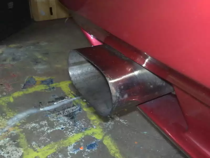

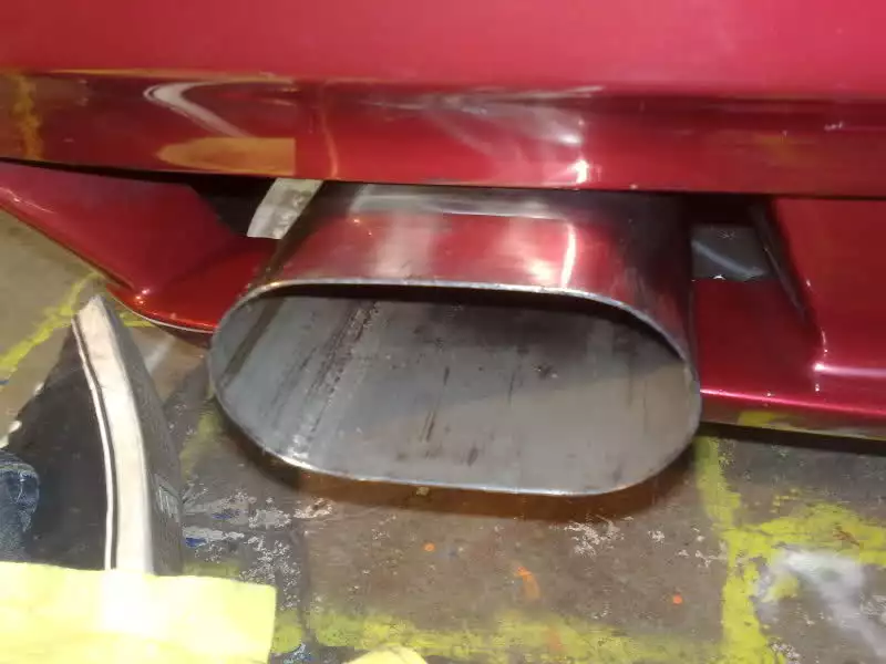

Ik heb ook even de uitlaat even een klei behandeling gegeven.

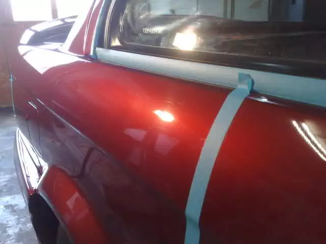

Heb hem daarna voorzien van wat mooie blauw striping :-b

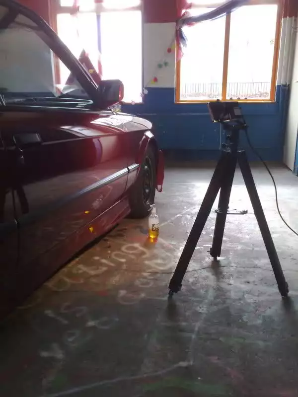

vervolgens de DAP500 uit gepakt met de juiste pads en producten..

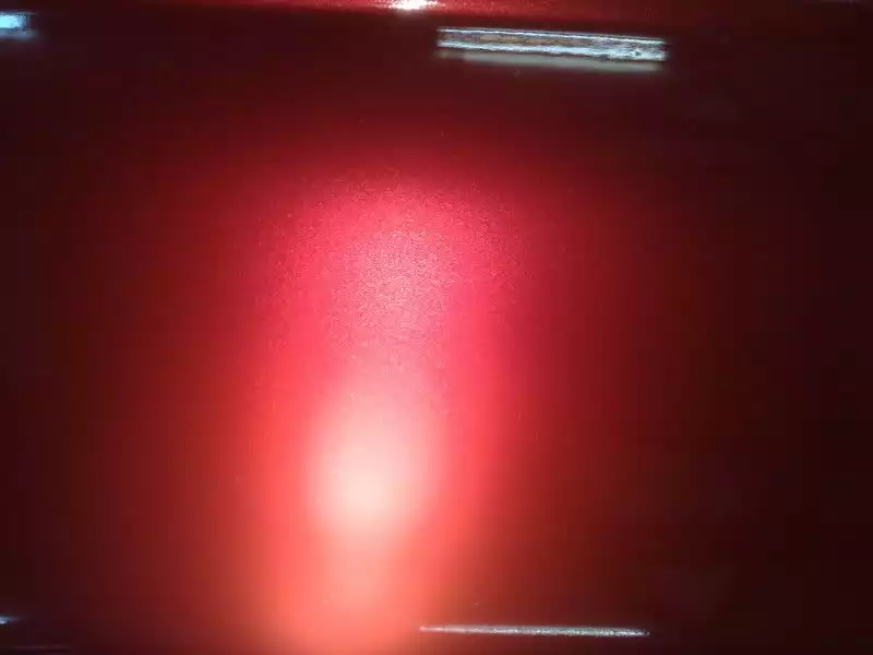

eerst een test spot gemaakt met witte pad met mezzo
deze vond ik nog niet goed genoeg, dus vervolgens een lichtgroene pad met Monello mezzo geprobeerd.
deze voldeet prima

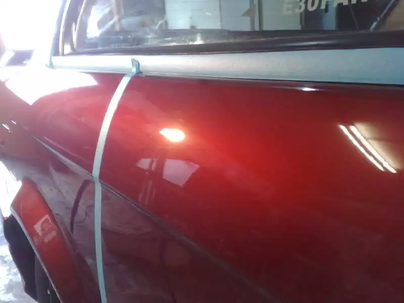

hier onder een 50/50 foto
daarna heb ik met een witte pad en de Finale van Monello het afgemaakt.
na de Monello heb ik nog met Dodo juice lime prime light op een blauwe pad op de DAP500 afgemaakt.
vervolgens heb ik de auto in Dodo juice blue velvet gezet
en afgetopt met Dodo juice purpel haze

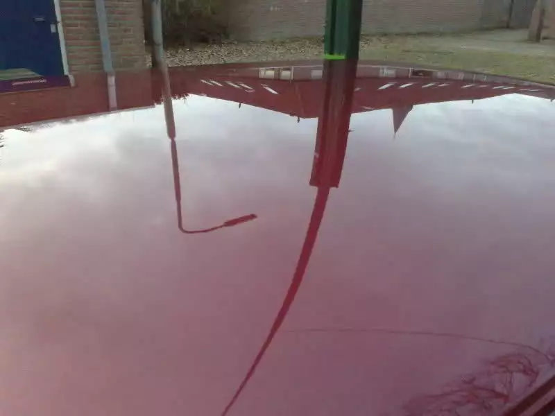

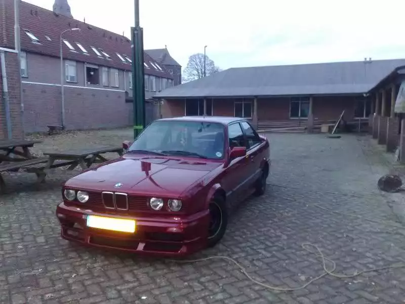

hier onder wat na foto`s
jammer genoeg werd het al donker en kon ik daarom geen mooie buiten foto`s maken.
deze voldeet prima
NA
VOOR
