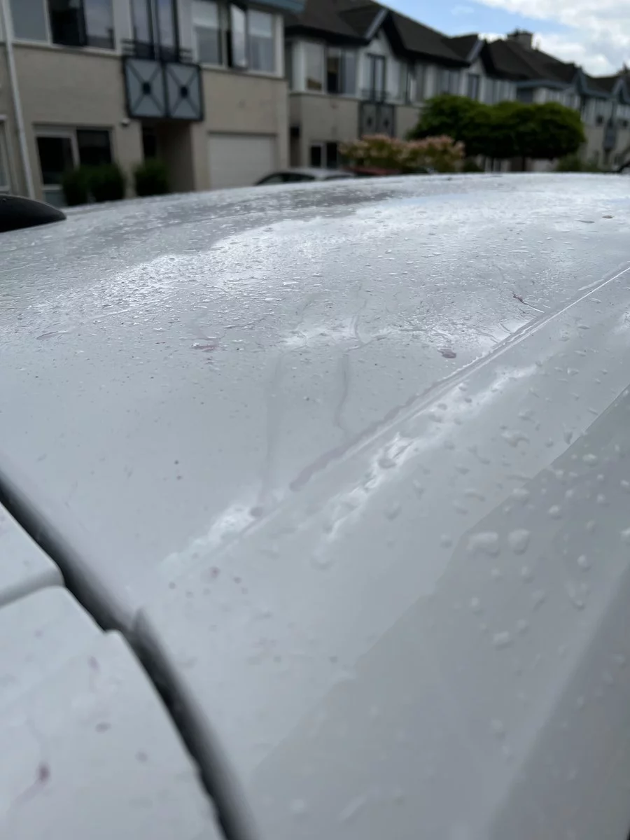

Natuurlijk eerst even foamen, alles losweken en schoonspuiten, dan een contactwasje voor de rest van het vuil gedaan. Mooi schoon, toen met restartwash ingefoamed, beetje van dat spul geeft al hartstikke veel schuim. Daarna iron remover op de auto, ipv wit werd hij ineens paars. Onderkantjes nog met tar remover gedaan. En weer afspuiten.

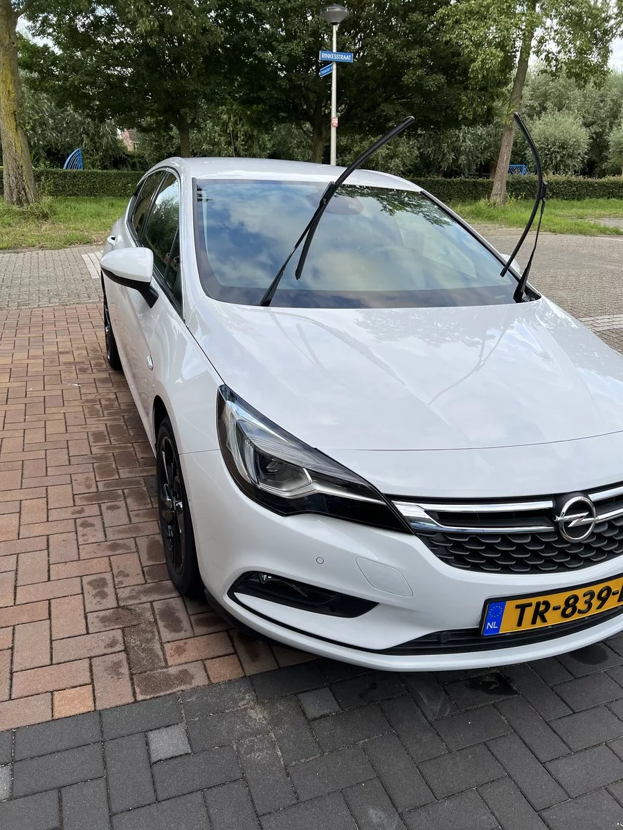

Na ‘t kleien nog een paintcleaner over de lak en toen werd de lak nog gladder en begon mooi te glimmen! Dat was foto 3..

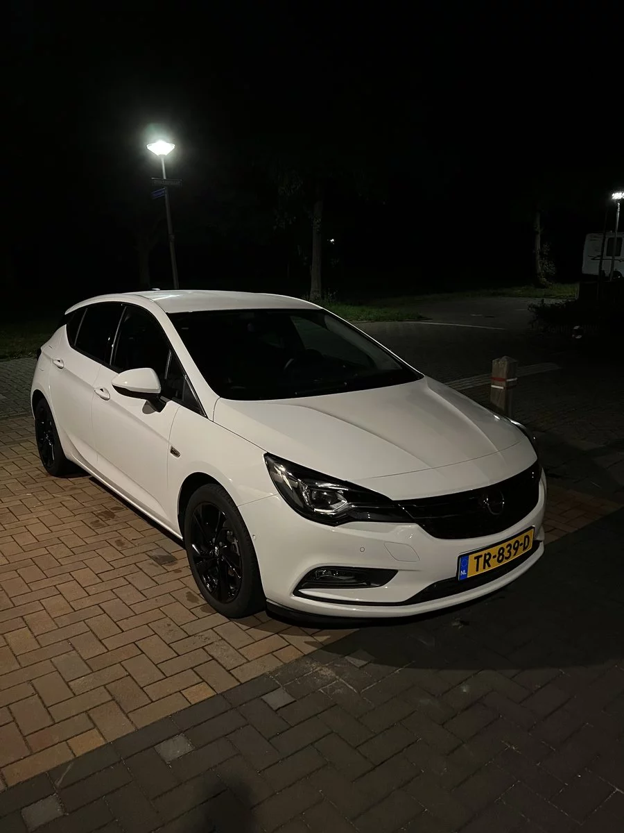

In t donker klaar, morgen even nog een extra check doen of ik alles goed geraakt hebt maar het ziet er wat mij betreft weer top uit.
Met het licht in t donker zie je toch swirls tevoorschijn komen, heb de motorkap en het dak even kort een glaze op gedaan maar vanwege tijd niet de hele auto gedaan. Als t veel scheelt met de swirls evt een volgende keer de hele auto in de glaze.

Maar al met al lekker bezig en auto ziet er op 3e foto al weer goed uit!
