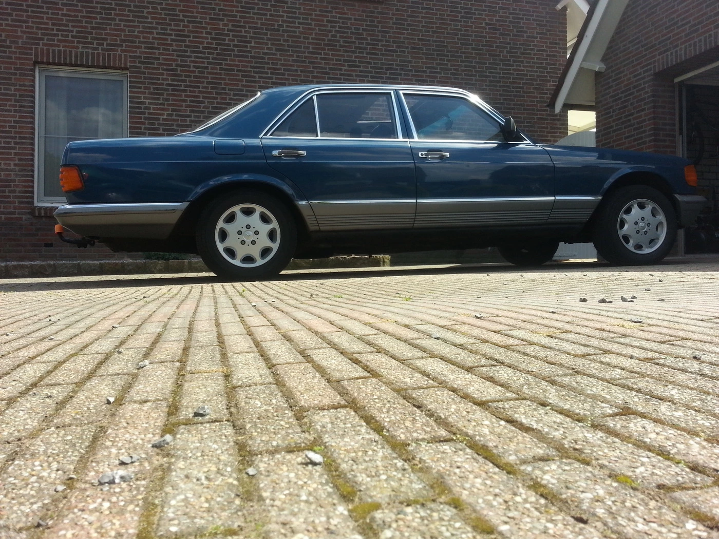

ben rick afkomstig uit noord limburg en ben 21 jaar jong. rijd dagelijks een mercedes 280se uit de w126 serie(1982)

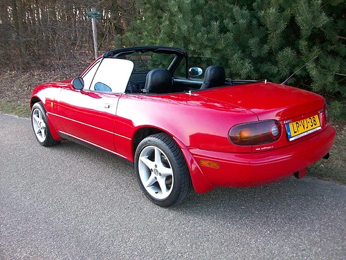

daarnaast heb ik nog een mazda mx5 uit 1990 en een opel manta uit 1971.

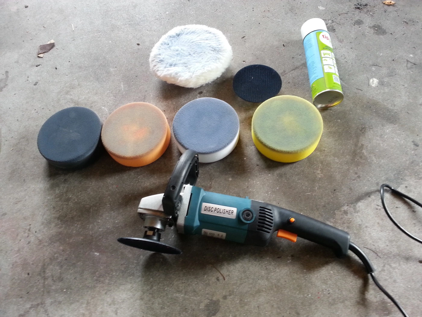

zoals je ziet zijn er 4 polijst pads, en 1(wollen?) poets schijf meegeleverd
de pads heb ik op volgorde gelegd, in hoe zacht ze zijn(indrukbaar) kan ik dit ook aanhouden als zogenaamde cutting factor?
dus zwart zeer zacht( finisch) oranje licht polijstend, wit medium polijstend en geel zwaar polijstend? of zit ik verkeerd. helaas zal ik het de komende tijd met deze pads moeten doen.

over de pads zou ik even na moeten vragen dan, het is dus niet zo dat hoe stugger(moeilijk in te drukken) hoe "aggressiever"de pad?
alvast hartelijk bedankt voor het helpen!!
Zou voor de polijstmiddelen gaan voor Monello Mezzo en Monello Finale. Mezzo is voor de wat diepere krassen, Finale voor de afwerking. Na de laatste stap zou ik de lak nog wel afnemen met Spruzzo of Eraser, dit om alle olieen die achterblijven na het polijsten te verwijderen. Denk dat de slijpgradaties van de pads zijn( van zwaar naar licht): Wol, Geel foam, Oranje foam, Wit Foam, Zwart Foam. Hierbij kun je dus de Monello Mezzo gebruiken in combinatie met oranje en wit. Monello Finale dan in combinatie met de zwarte pad.
Over het algemeen is het wel zo dat hoe 'stugger', hoe 'aggressiever' . Maar goed, de structuur van de pad speelt ook een rol, maar in dit geval lijkt het me dat je pads allemaal gelijk zijn van structuur en alleen verschillen in stugheid. Als de witte stugger is dan de oranje, dan is die inderdaad 'aggresiever'. Hier zijn de Monello / Lake Country CCS en Kompressor pads erg populair, en daar is oranje juist stugger dan wit, wat denk ik voor wat verwarring zorgt. Je zou het in ieder geval even kunnen navragen bij jou op werk.
