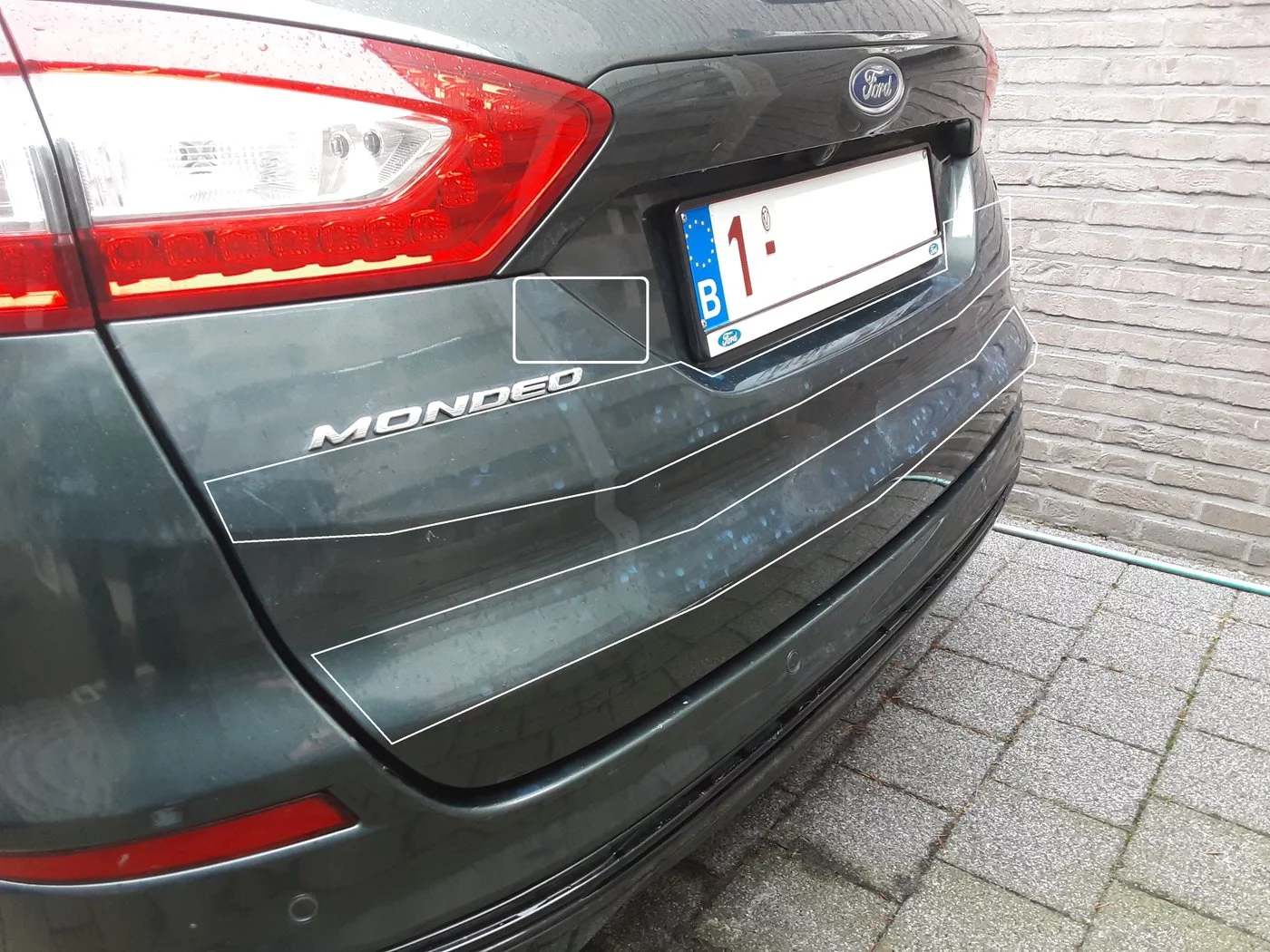

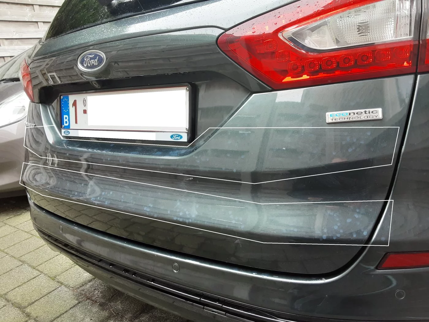

Ik merkte vandaag zaterdag eigenaardige vlekken op, en dit op de (kunststof) achterklep van mijn Ford Mondeo. Deze gaan er niet af met car polish en ook niet met bv. een op solventen gebaseerde remschijfreiniger.
Voorgeschiedenis : auto vorige maandag gewassen en sindsdien niet mee in de regen gereden. Op donderdag (droog) mee gereden, toen ook de achterklep geopend en toch niets opgemerkt. Gisteren vrijdag stond hij wel de hele dag buiten in de regen. Deze voormiddag (droog) merk ik dan de vlekken op. Eigenaardig is dat deze zich beperken tot de op de foto's wit omlijnde vlakken. Voor de rest nergens op de auto enige gelijkaardige vlekken. Het is alsof het dus om zeer lokale vlekvorming gaat die stopt waar waterdruppels ten gevolge van de vorm van het koetswerk op de grond vallen.
Help! Please! :sob:

- Wat bedoel je met een ''car polish'' (welk product) en hoe heb je dit gebruikt?
- Was er totaal geen effect?
- Wassen had ook totaal geen effect?
Gezien je verhaal lijkt het erop dat er iets op de auto terecht is gekomen terwijl deze geparkeerd stond. Ik kan mij niet meteen iets voorstellen dat bijv. iets op de auto heeft gelegen (wax/product) dat bij een regenbui is gaan weglopen en alleen op de onderzijde van de achterklep heeft kunnen indrogen.
Ik kan mij ook niet voorstellen dat het dusdanig hardnekkig is, dat wassen en een ''car polish'' (glaze/polijstmiddel/paint cleaner) totaal geen effect heeft gehad.
Hallo, mijn auto is in de eerste plaats een gebruiksvoorwerp (ik doe elk jaar meer kms per fiets dan per auto) en ik was hem dan ook behoorlijk weinig maar deze week was het, voorafgaand aan de jaarlijkse autokeuring, dan toch nog eens tijd voor een grondige reiniging buiten en binnen.
De autoshampoo die ik gebruikte was Klaro Car Wash & Wax en ik vind daar op internet geen negatieve commentaar over.
De car polish die ik gebruikte in een poging de vlekken te verwijderen was Turtle Wax Solvent Free. Dit had totaal geen effect.
Heb dan nadien nog lokaal eens gewassen met dezelfde autoshampoo en zéér grondig nagespoeld : ook geen effect. :oops:
Wat stilaan mijn vermoeden is : bij de wasbeurt op maandag zijn er shampooresten in de spleten onder de achterlichten en ook in de spleet achter de nummerplaat geraakt en vervolgens werden die shampooresten onvoldoende weggespoeld. Afspoelen doe ik normaal met de tuinslang, met regenwater (krachtige pomp die veel debiet geeft), en er gaan toch heel wat liters overheen, maar misschien heb ik de achterklep op één of andere manier wat over het hoofd gezien en zijn er zodoende shampooresten in spleten achtergebleven, die dan op vrijdag vrij gekomen zijn toen de auto de hele dag in de regen stond. Ik kan er echter niet bij dat het gebruik van een autoshampoo tot lakschade kan leiden, en dan zeker niet wanneer de voortdurende regen de concentratie van de resten continu aanlengt. De vlekken liggen mijns inziens niet bovenop de lak (in dat geval had ik ze allicht wel al kunnen verwijderen), ik heb veeleer de indruk dat de lak ter hoogte van de vlekken echt aangetast is. o_O
De shampoo lijkt mij een goedkope all-in-one, dus daar hoef je dan ook qua reiniging niet zoveel van te verwachten. Gezien de beading op de bovenzijde van de klep, werkt de toevoeging van wax ook niet zo bijzonder goed. ;)
Ook ik kan mij niet voorstellen dat residu van een shampoo voor lakschade zorgt. Althans, misschien als je de auto in de bloedhete zon laat bakken, maar zelfs dan verwacht ik eerder kalkvlekken of waterspots.
Ik vermoed dat je een product van het merk ''Turtle Wax'' hebt gebruikt dat geen oplosmiddelen bevat. Google vindt geen product van dit merk met de naam ''Solvent Free''. Denk bijv. aan een wax die solvent free is of een ander product, maar het is geen naam van een product. (Zover ik kan vinden)
Als dit een polijstmiddel zou zijn, dan MOET er wel effect zijn geweest. Je slijpt immers lak weg, dus dan ook zeer zeker wel schade/vervuiling/wat dan ook.
Inderdaad een goedkope all-in-one autoshampoo.
De achterzijde van de auto heeft eigenlijk geen zon gezien : staat geparkeerd langsheen (met de rechterkant op 15 cm afstand van) de noordgevel (gelijkvloers, verdieping + zadeldak) en nu de zon zo laag zit ....
Die Turtle Wax gebruik ik eerder voor mijn fiets. Ik heb andere producten maar die zitten in mijn externe opslagplaats (ik woon voorlopig heel erg klein). Als ik er de volgende keer langs ga, breng ik ze mee om te zien of ik daar iets kan mee aanvangen. Daar zitten ook producten bij met licht schurende werking.
Intussen ook even geprobeerd met Starglanz (https://www.starglanz.de/starglanz-metallwaschcreme.html) : zou verwachten dat dit een licht schurende werking heeft (verwijdert bv. roest van metaal) maar uiteindelijk ben ik daar helemaal niet zeker van, in elk geval had die Starglanz geen effect ...
Ik durf toch te denken dat het door jouw shampoo komt (de wax toevoeging dan toch), zoals je zelf ook al dacht, dat er residu is blijven zitten en door bv. Te rijden met de wagen of de regenval dit residu is afgelopen en is opgedroogd onderaan de kofferklep.
Al ben ik net zoals Quantoxx verbaasd dat je dit niet wegkrijgt door erover te gaan met een polish, als het residu zou zijn zou je verwachten dat dit redelijk makkelijk te verwijderen is...
Ook dit spul ken ik niet, maar na vertaling lijkt het mij een metaal-poetsmiddel. Veelal werken deze chemisch en niet grof mechanisch. (Reinigen, niet schuren of zéér licht schurend)
Wassen, een ''polish'' en een metaal-poetsmiddel doen helemaal niks tot nu toe. Ik ben toch wel erg benieuwd naar wat de vlekken zijn en of je producten überhaupt wel een redelijk goede werking hebben. :P
