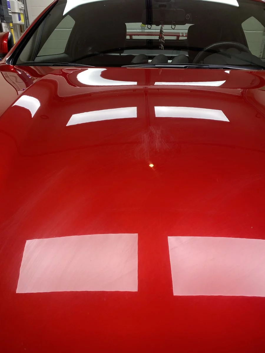

Beste collega’s,
Ik heb een klant over de vloer gekregen met een 370Z, hij zou graag een coating willen, maar hij liet zijn wagen altijd wassen door goedkope handwashes. Deze hebben heel de wagen beschadigd met doeken waar vuil in zat. De enigste oplossing lijkt mij om te schuren of zelfs niet? Misschien gewoon her spuiten? Ik zou graag jullie mening eens willen horen. Zodat ik met de klant kan bespreken hoe we het gaan doen.
Alvast bedankt voor verdere informatie!

Daar is gewoon op geboend joh! Ik denk dat daar wel een paar blijvertjes tussen zitten, maar ik weet natuurlijk niet hoeveel speelruimte je nog hebt.

Tja, wat wil de klant: een zo perfect mogelijke lak? Of neemt deze genoegen met wat restanten van krassen?
Aangezien je al eerder geschuurd hebt, heb je vast ook een lakdiktemeter. Bespreek dit met de klant en hoeveel restdikte wil de klant accepteren? Als je nu de grens op gaat zoeken, dan zal daarna iedere detail een risico zijn namelijk. Zonder indicatie van speelruimte, zou ik sowieso nooit schuren op de auto van een ander.
Ik zou in ieder geval eerlijk zijn: je weet niet of het lukt, maar je wilt een poging wagen. Als de klant een perfecte ondergrond wilt, dan moet je de verwachtingen temperen denk ik.

Ik heb inderdaad een lak dikte meter, ik heb redelijk wat speling. Op de opleiding is mij verteld niet onder de 125 micron te gaan.
Heb de klant zelf aan de lijn gehad en hij heeft aangegeven dat ik er gewoon het beste van moet maken, ongeacht of dat alles weg is of niet. Dus polijsten maar ;)

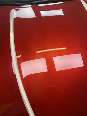

Ps: ik heb alles opgemeten en gemarkeerd met een marker.

Ik zou ook beginnen met polijsten en goed bespreken met de klant. Goede communicatie kan verassingen en teleurstellingen voorkomen.
Op dit paneel ga je dus veel tijd investeren, omdat je continue ook aan het controleren zult zijn. Goede zaak.
Je zou ook dit paneel kunnen bewerken, maar niet helemaal tot het gaatje gaan. Daarna andere panelen gaan doen, zodat je beter leert hoe die lak reageert op jouw werkzaamheden. Daarna dan terug gaan naar dat zwaar beschadigde paneel. Je weet dan beter hoe de lak reageert.
Bij dit soort panelen zijn je allerbelangrijkste gereedschappen je ogen.
