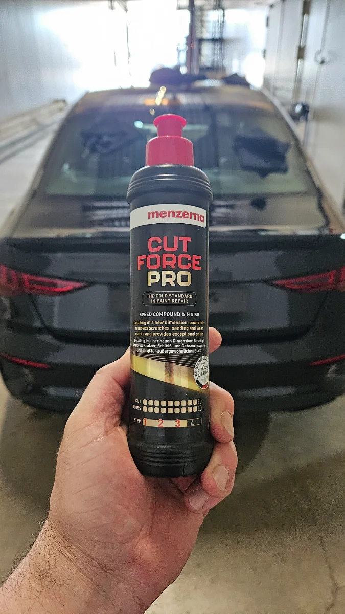

Neem eens een klein flesje Menzerna Cut Force Pro. Bizar hoe dit spul corrigeert en een finish waar je U tegen zegt.
Bekijk bijlage 178798
Ik ben niet gauw onder de indruk maar van deze...gewoon wauw. Zelfs op een normaal gesproken knetterharde VAG lak was deze met 1 stap te corrigeren.
Ja, denk alleen dat dit op een oude fiat van 2000 overkill is. Behandel toch altijd na met een 3000/3500 en flesje is bijna een 10tje duurder dan hcc400, maar deze gaat wel op het verlanglijstje

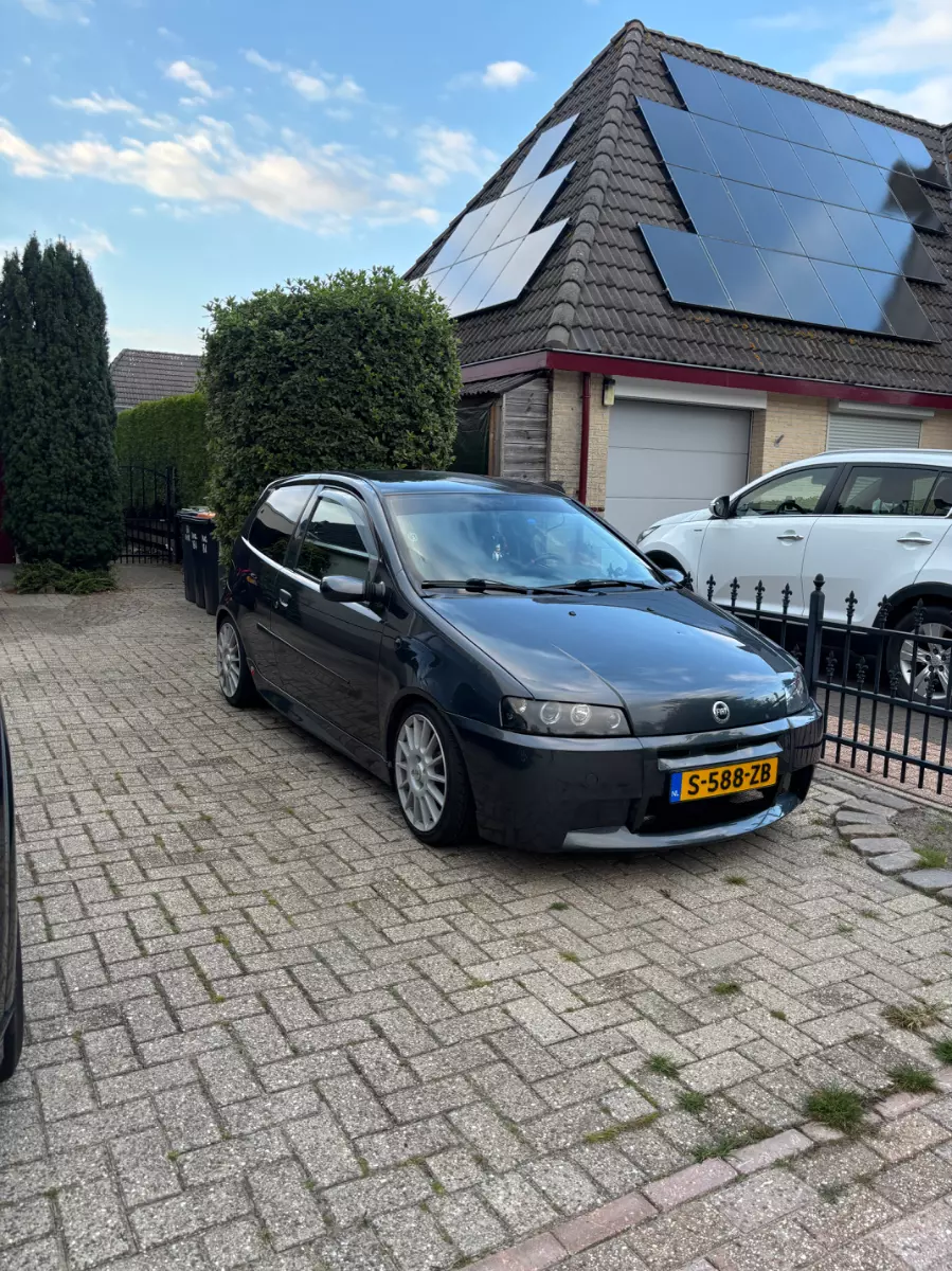

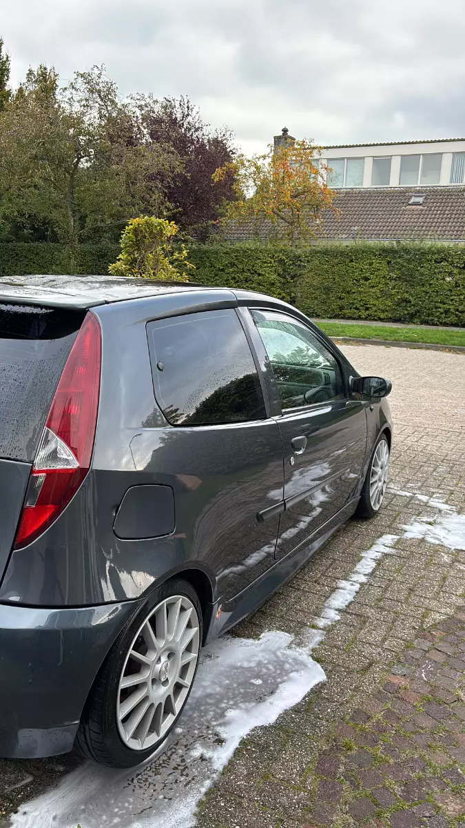

Vorig weekend mijn auto gepolijst met hcc400 en 3500 van Menzerna. Zeer tevreden met het resultaat. Auto is 23 jaar oud maar shined nu als een malle.
