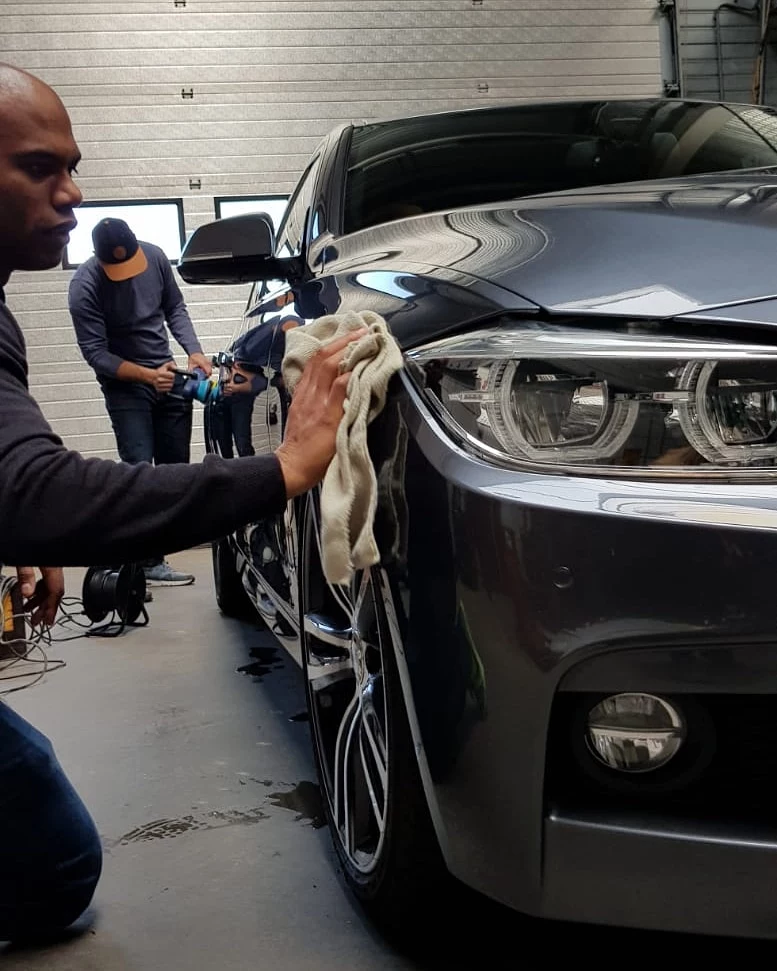

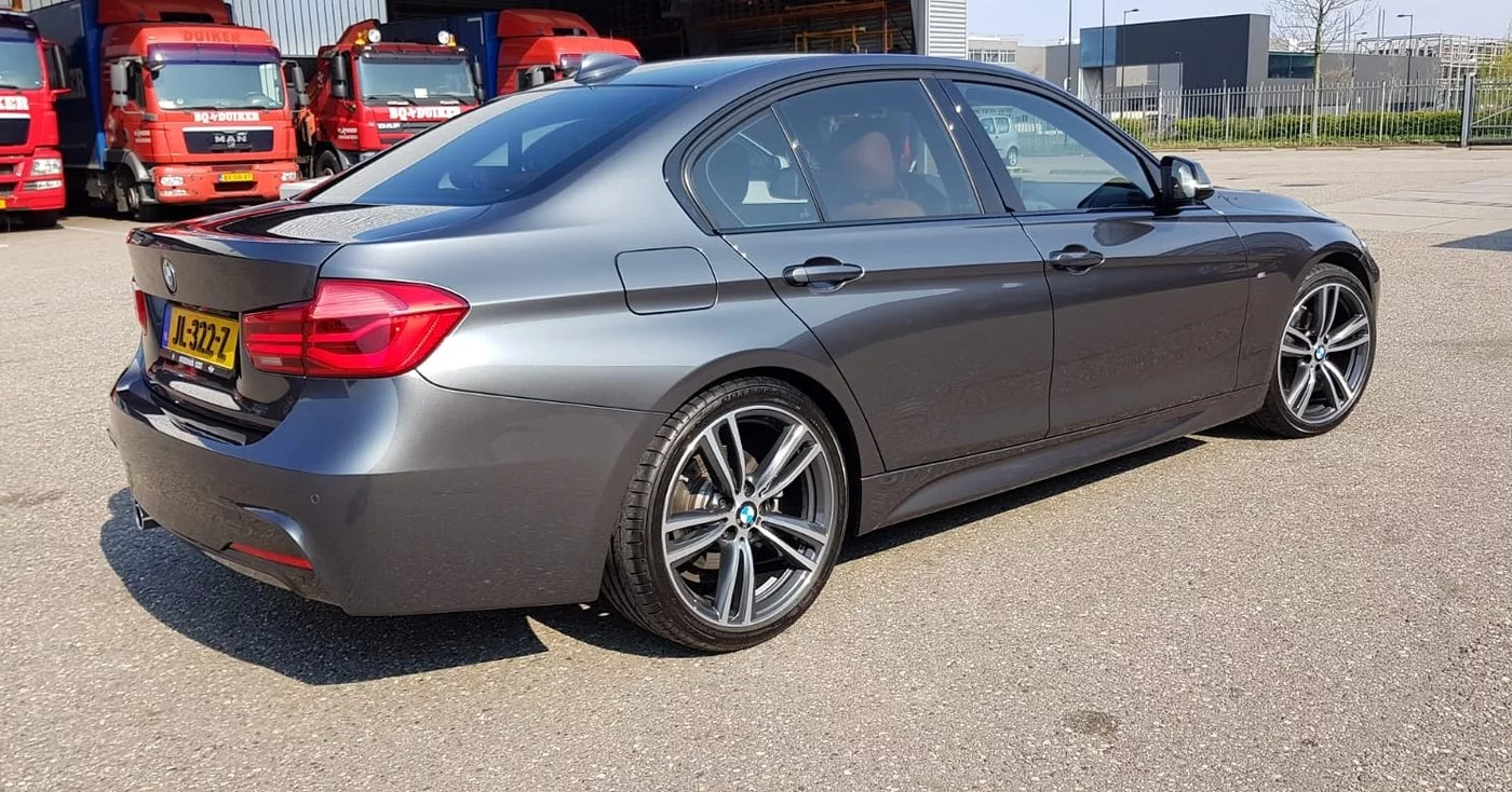

Mijn naam is Michael en rijd sinds het begin van dit jaar in een voor mij leuke bmw f30. Sinds dat moment ook besloten dat ik de auto met de hand wil wassen. Dit bevalt erg en zou nu meer willen leren en hopelijk ooit zelf mooi kunnen polijsten en coaten.
Nu voor de eerste keer op carclean producten besteld (Gyeon). Vorige producten waren van megiuars maar wil nu Gyeon proberen.
Hoop en verwacht super veel te kunnen leren van jullie.

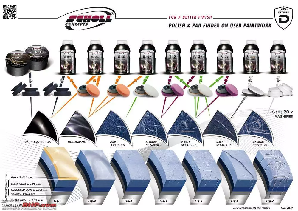

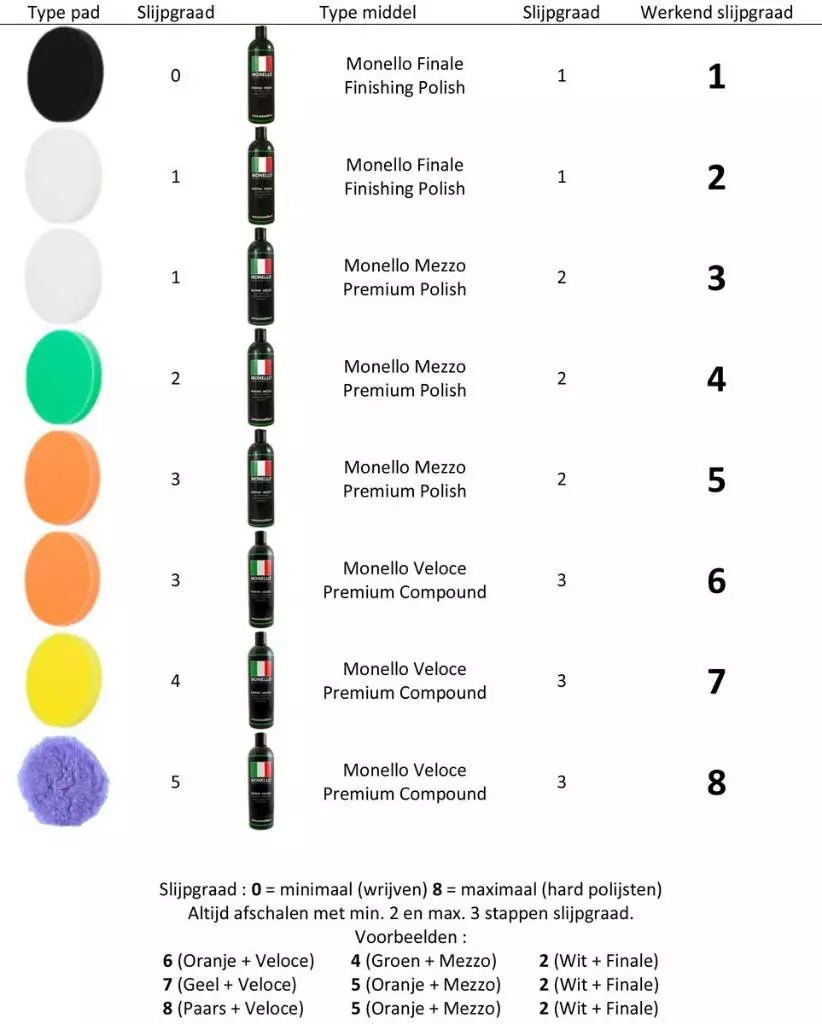

Duitse lakken zijn vaak (niet altijd!) harder. Als de lak is over gespoten bijvoorbeeld is deze vaak een stuk zachter.
Je komt hier snel genoeg achter tijdens het polijsten. Begin met een licht polijstmiddel en pad. Behaal je geen resultaat, dan opschalen naar een zwaardere combinatie.
Hier een paar handige foto's:
